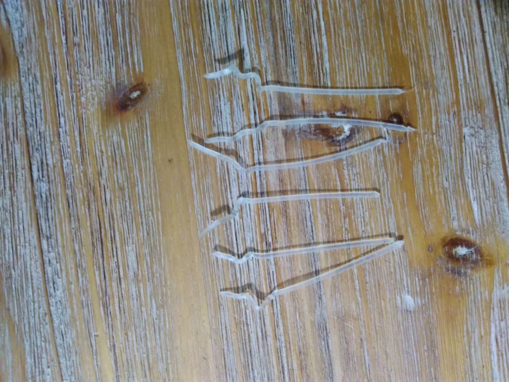

  1. Eh bien la différence est là. J'ai mis la bobine à environ 80°C pendant un peu plus de 3h, j'ai lancé l'impression et concernant mon problème je peux dire que c'est résolu car le fil n'a pas fait de noeud à l'entrée de la buse. Du coup, je me suis acheté une boîte de déshydratation passive. Par contre, pendant la pose du raft, la roue dentée de l'extrudeur fait des accoups, ensuite ça semble bien se passer (je dis semble car le raft s'est decolé) Merci beaucoup de l'aide

  3. Merci Téo, Non la bobine n'est pas neuve et même presque sur la fin. Elle est stocké dans la machine avec, de manière anecdotique, des sachets de sels dedans. Je le vois bien et l'entend quand le fil sort, il y a des petites bulles qui explosent. Mais la sortie du fil se passe bien, l'impression débute bien et dure environ 10min puis c'est le drame! Au toucher elle semble bien, sous la chaleur de la mains ça se ramolli assez vite oui Je vais essayer de mettre la bobine au four avant de relancer une impression. Avant, je vais intervertir avec mon fil de petg. Si c'est la raison, j'abandonne le pva! Clément

  5. Bonjour, Depuis que j'ai fait l'acquisition de ma creator 3 je fais plus de test que d'impression utile. Bref, le mot bourrage est peut être pas adapté. Je ne sais pas pour quelle raison, l'extrusion du fil de pva va plus vite que la sortie. Il en résulte que le fil fait un noeud à l'entrée de la buse, la roue dentée de l'extrudeur glisse sur le fil et game over. Je sors le fil, et je le charge de nouveau, il sort normalement. J'ai tenté plusieurs impressions paramètre par défaut, puis extrusion plus lente, moins de retrait, plus de température. Impossible. Comme mon fil, je coince! Est-ce que la roue dentée de l'extérieur est cuite et je dois la changer (environ 200h d'impression)? Merci de votre aide et de toutes les pistes que vous m'apporterez! Clement
