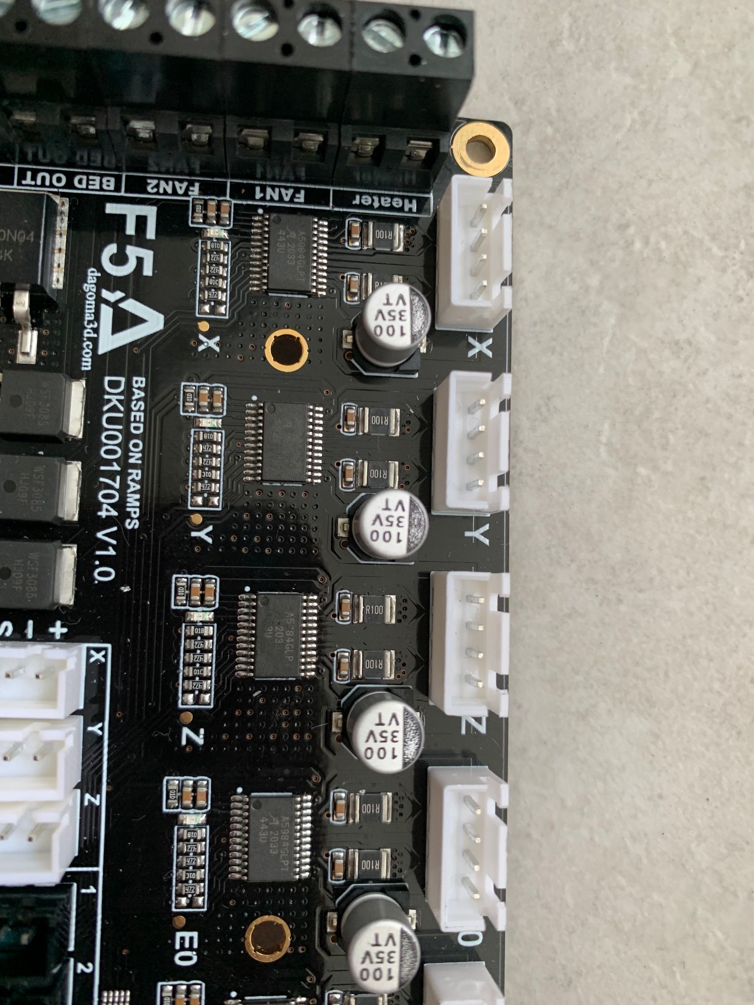

  2. Ok du coup suivant la datasheet page 8, je suis bien en "Thirty-secondth step" soit 1/32 pas, ce qui confirme le 160, 160, 1600, 196. J'étais persuadé qu'il fallait régler ça avec le firmware. Ca ne pose pas de soucis que le nombre de microsteps réglés physiquement soient différents de celui réglé logiciellement ?
  3. Ok merci pour la réponse, voici une photo : Autre question, c'est quoi le MCU, c'est bien le micro-contrôleur Atmel 2560 de la carte ? Merci

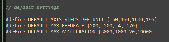

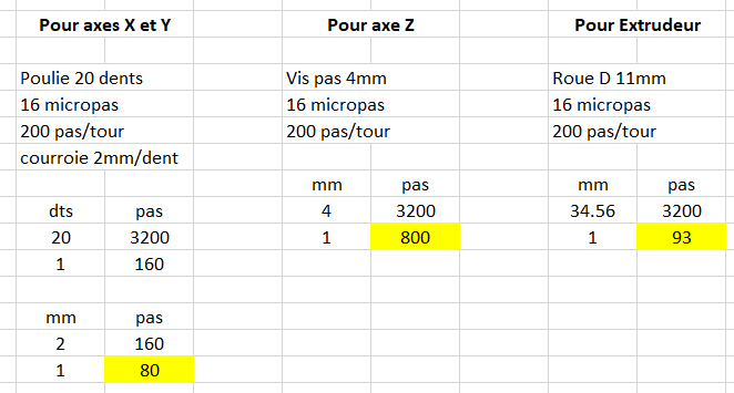

  4. Bonjour à tous, J'ai une Disco Ultimate avec une F5 et je suis entrain d'optimiser les pas/mm. J'ai recalculé suivant la théorie et il y a un truc qui n'est pas clair pour moi. Pour les calcul théoriques j'ai besoin du nombre de microsteps (1, 4, 8, 16 ou 32). Pour trouver ma config je suis allé voir dans le configuration_adv.h. Apparemment je suis en 16 Du coup je fais les calculs et je tombe sur [80, 80, 800, 93] Ce qui ne colle pas du tout avec ce que j'ai dans le configuration.h ; [160, 160, 1600, 196] Bizarement c'est le double, ce qui me laisse penser que je ne suis pas en 16, mais en 32 microsteps. Où est-ce que l'on trouve cette info dans le firmware ? Merci d'avance.
