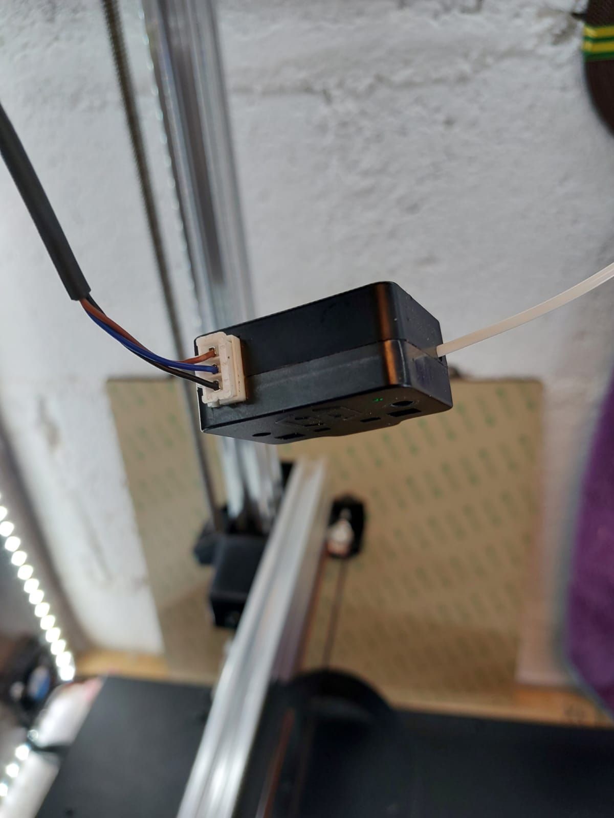

Rookie
Rookie (2/14)
  1. Je n'ai pas d'octoprint ni Rpi. Bon après moulte recherche à priori le signal est le fil bleu. Je vais essayer et je vous tiens au courant de la manip' si ça peux aider des gens !
