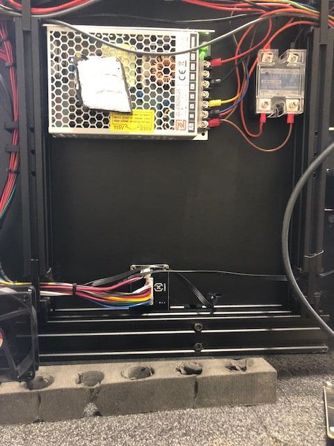

  6. @MrMagounet Je viens d'ouvrir la X1, je n'ai pas vu de marquage sur un driver, ils sont tous pareils, ils sont tous à 0.97V ! J'ai augmenté à 1.10 La CM est une MKS Gen L V1.0

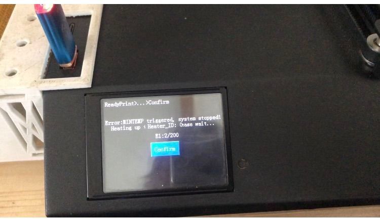

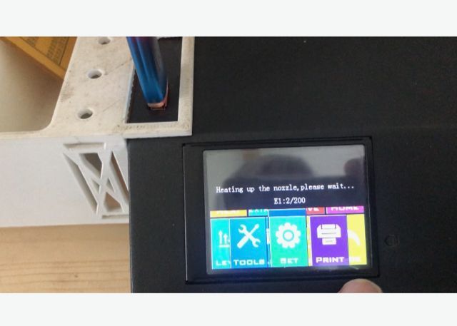

  18. Salut L'écran refonctionne ..mais, j'ai remonté l'imprimante, l'ecran affiche, le bip fais un son , le move et home fonctionne mais pour changer le fil: tools/change/out et message d'erreur error MINTEMP triggered. system stopped! Heatinf up 1 Heater_ID: 0 please wait... autre détail, lorsque l'on fait back les affichages des menus se superposent pas de soucis avec lit et extrudeur avant. Le détecteur de filament semble foncionner, par contre, je ne sais pas si c'est normal Pas de fil : ecran éteint, il me semble qu'il affichait le menu même sans fil... encore carte mère ??

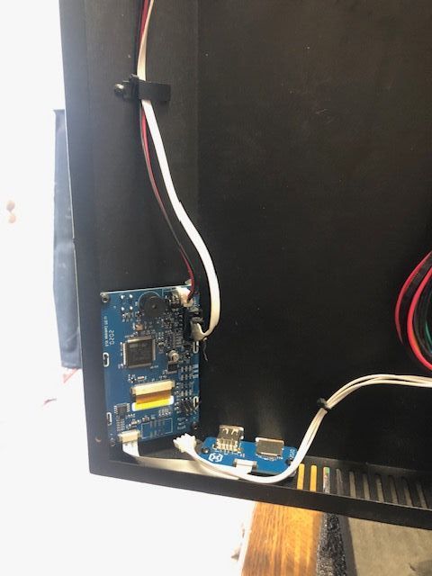

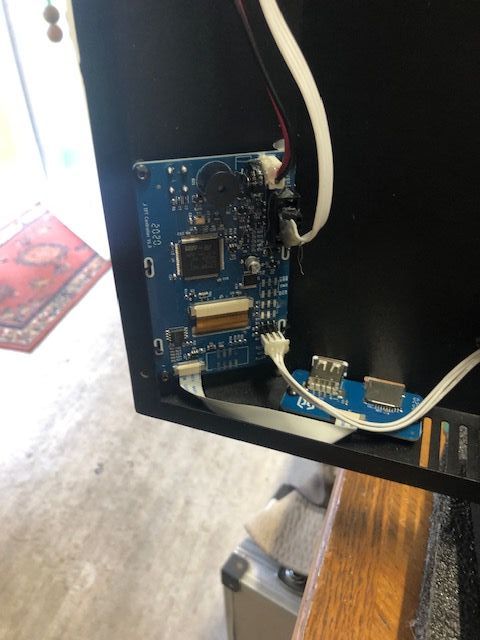

  20. Salut j'ai regardé les bornes 5v, il y a du courant! . J'ai rebranché toujours pas d'affichage, je me suis dit perdu pour perdu, j'ai débranché la prise du bas (img 3516) sur la carte de l'écran. O miracle! bip et affichage normal: les move et home fonctionnent Du coup, inspection des fils et prises. RAS, je rebranche la prise (img3517) et plus rien. Encore un coup débranché, c'est ok tout fonctionne. A quoi est reliée et sert la prise que j'ai débranché? j'ai changé la carte (img 3548), la nappe branchée dessus mais apres branchement alimentation, même problème rien à l'écran sauf si on debranche la prise de la carte. merci en tout cas pour les infos.

  23. Gepetto
    Problème de X1

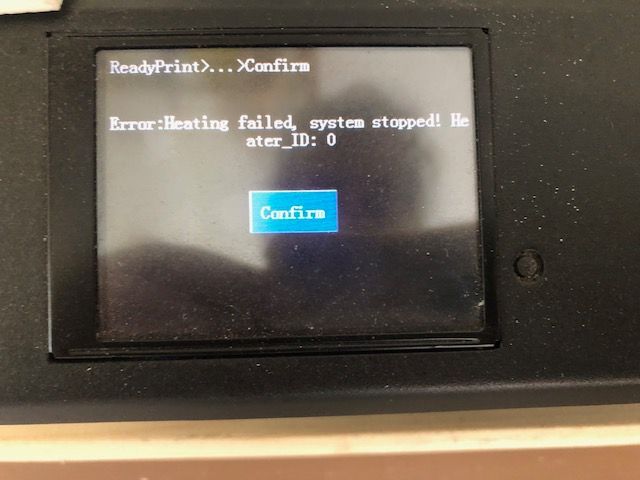

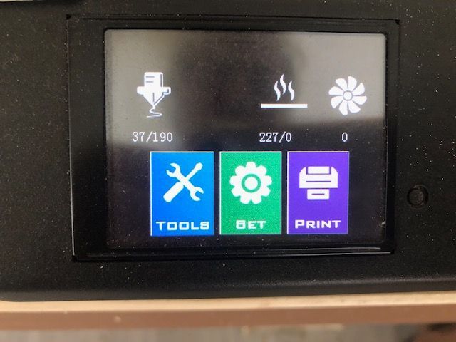

    Bonjour J'ai essayé hier de flasher le TFT, ça a bien fonctionné mais le problème est toujours là: -l écran affiche les tempé incohérentes et l'erreur de chauffe est toujours là. J'ai essayé de refaire un reset avec le bouton au cas où mais rien de plus. on n'est jamais à l'abri d'un miracle...
