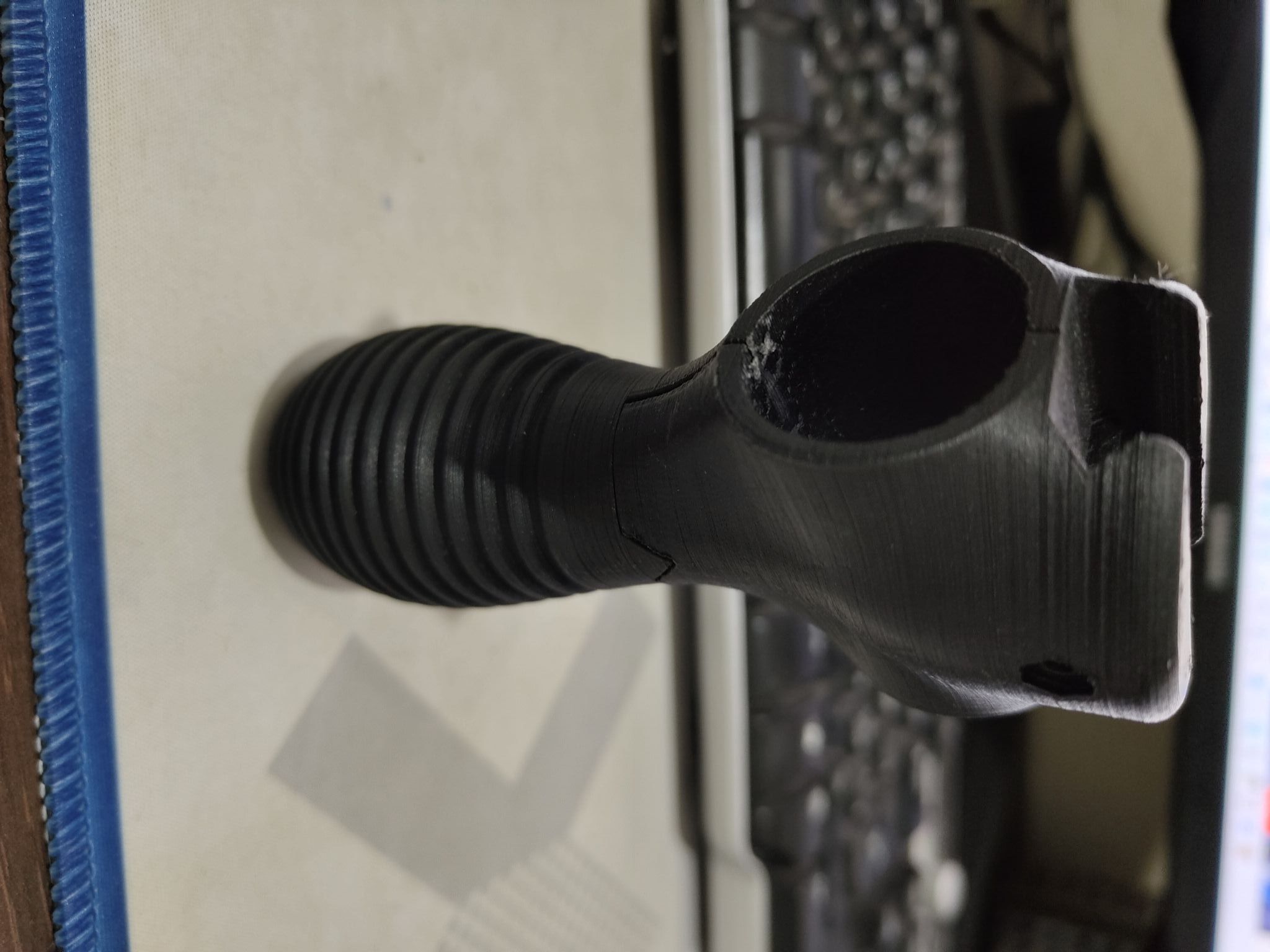

  1. Alors j'ai trouvé mais c'était pas évident sur moment. Vu que je ne suis pas toujours à coté de l'imprimante, en faite c'était un mini blocage du rouleau de fil. ce qui à généré un décalage lors de l'impression. Merci en tout cas à toi @MrMagounet pour le travail que tu fait. Salutations ce sujet peux être clos.

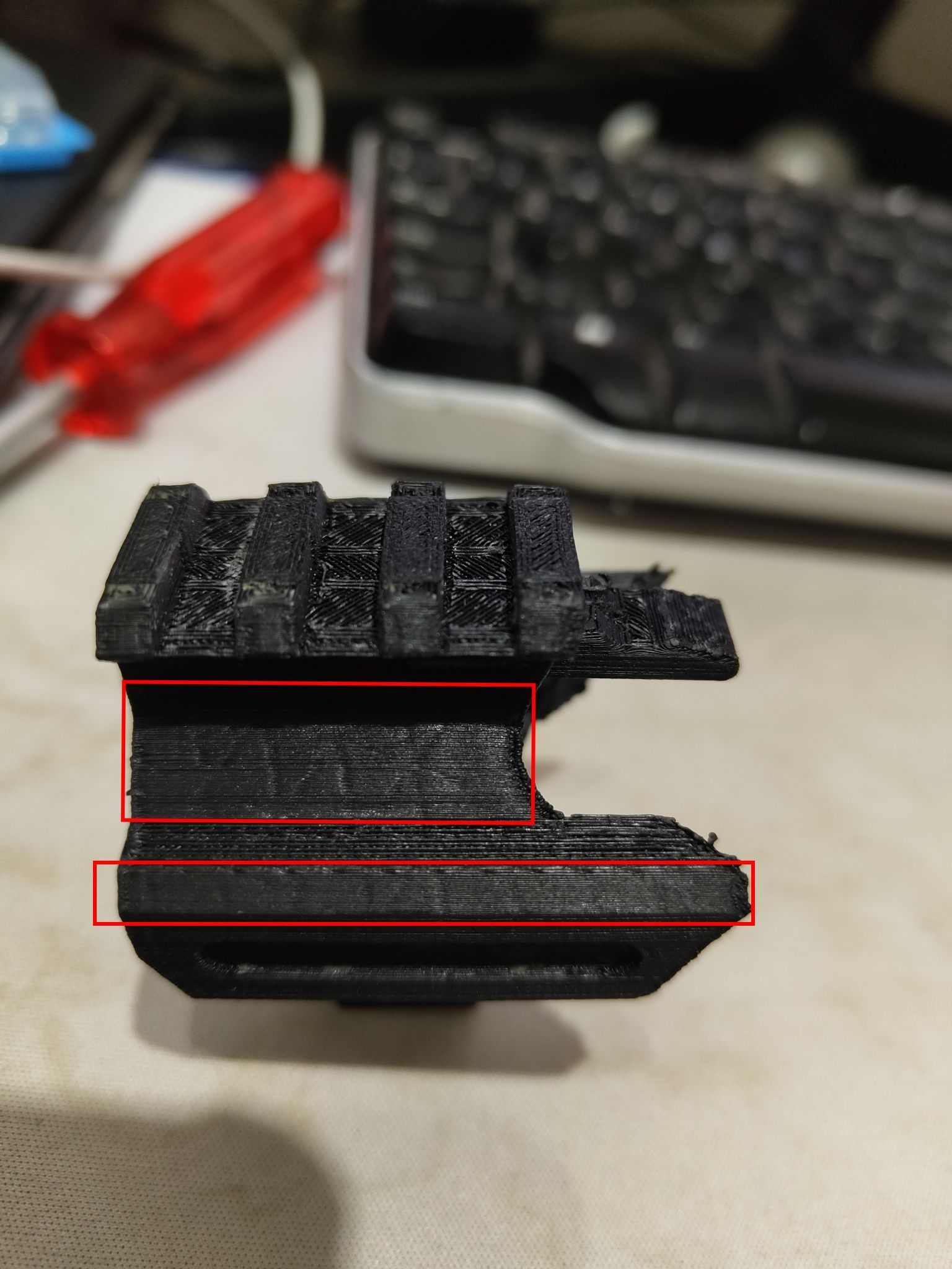

  2. Bonjour, En voulant imprimer une citrouille avec ma Sidewinder X2, je me retrouve avec un décalage en fin d'impression (voir photo). J'aimerai comprendre pourquoi ce décalage est apparu et comment on peut faire pour l'évité à l'avenir ? Encore mille merci a ceux qui prennent le temps de répondre.
  3. Merci @Lorenzo78, J'ai augmenter le taux de remplissage et tout est rentré dans l'ordre.

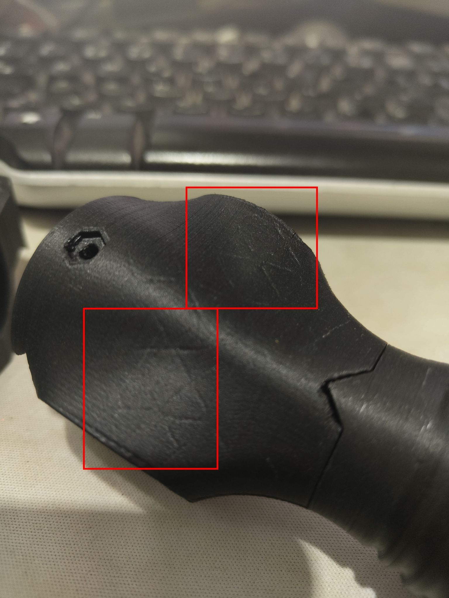

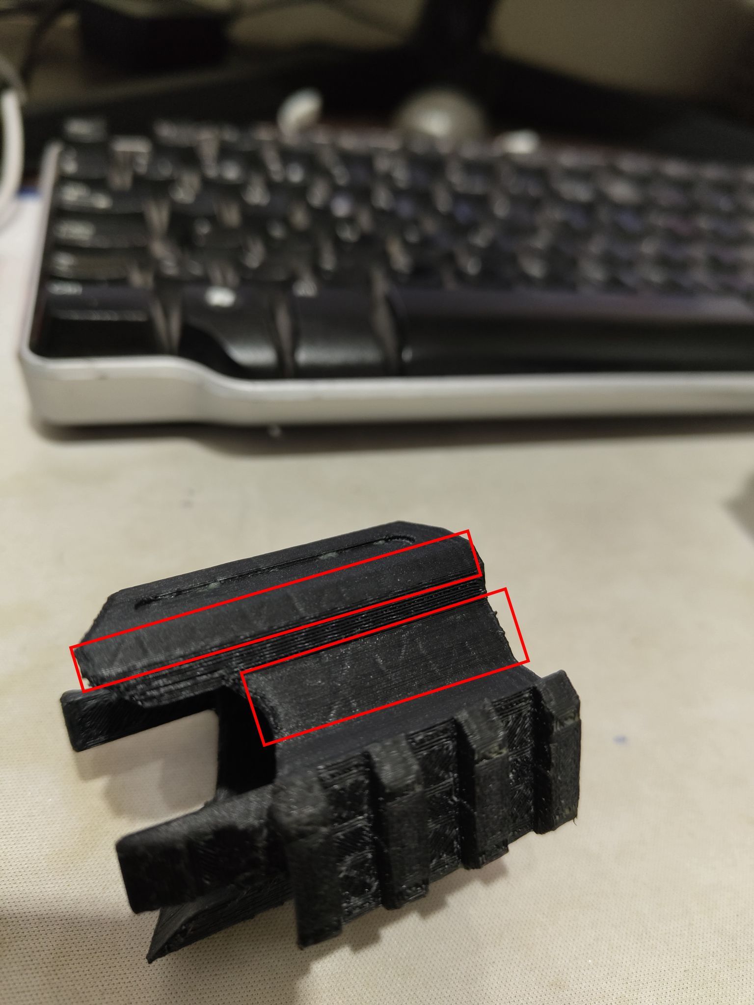

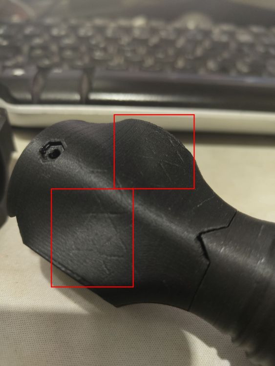

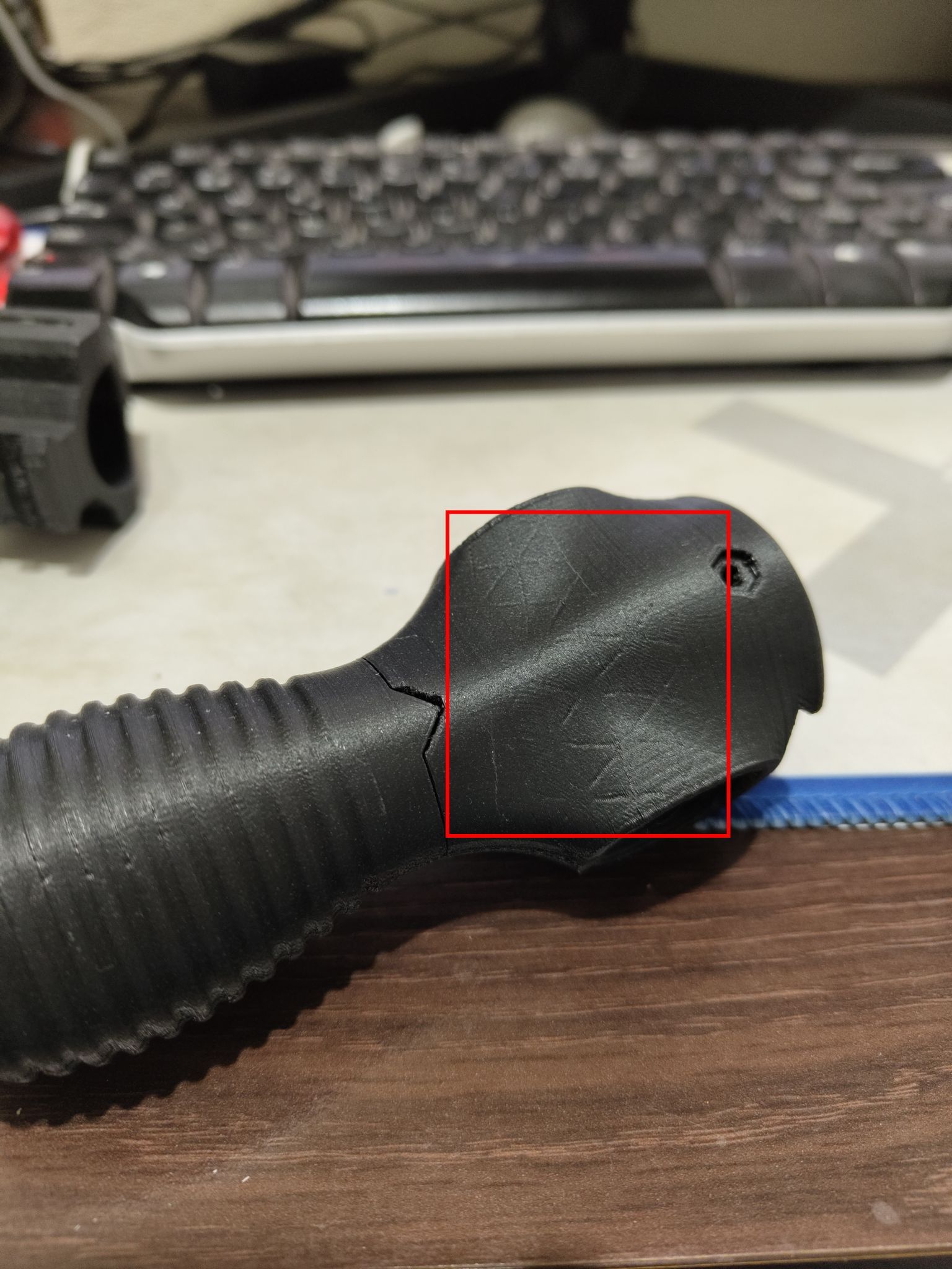

  5. Bonjour à tous, J'ai une sidewinder X2 et j'en suis très content pour le moment. Je sais pas si un autre post existe à ce sujet. Lors de l'impression de certaines pièces, je retrouve des trace de la structure sur la surface extérieur de la pièce (Voir photos) Pourriez-vous me dire de quoi il s'agit et comment corriger ce problème de finition ? Merci d'avance
  6. @fred5976 Merci infiniment pour ces informations. Tout est rentré dans l'ordre merci
  7. @fred5976 Merci pour cette réactivité. Je vais test et je remettrais une maj dans le post. Merci encore

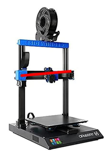

  8. Bonjour La Team, J'ai fait l'acquisition d'une sidewinder X2 et j'en suis très content pour le moment. Malheureusement, je rencontre des problèmes d'alignement sur l'axe de l'extrudeur. L'axe ou coulisse l'extrudeur se met en biais (voir ligne rouge photo). Petite vidéo explicative que j'ai envoyé au support. https://drive.google.com/file/d/1C68mZ_9w48XdgAC_TXX0F_ql-wqohw9l/view Avez-vous un mode d'emploi pour régler cette différence de hauteur et aussi les manipulations à faire afin d'éviter que cela se reproduise ? Merci d'avance
