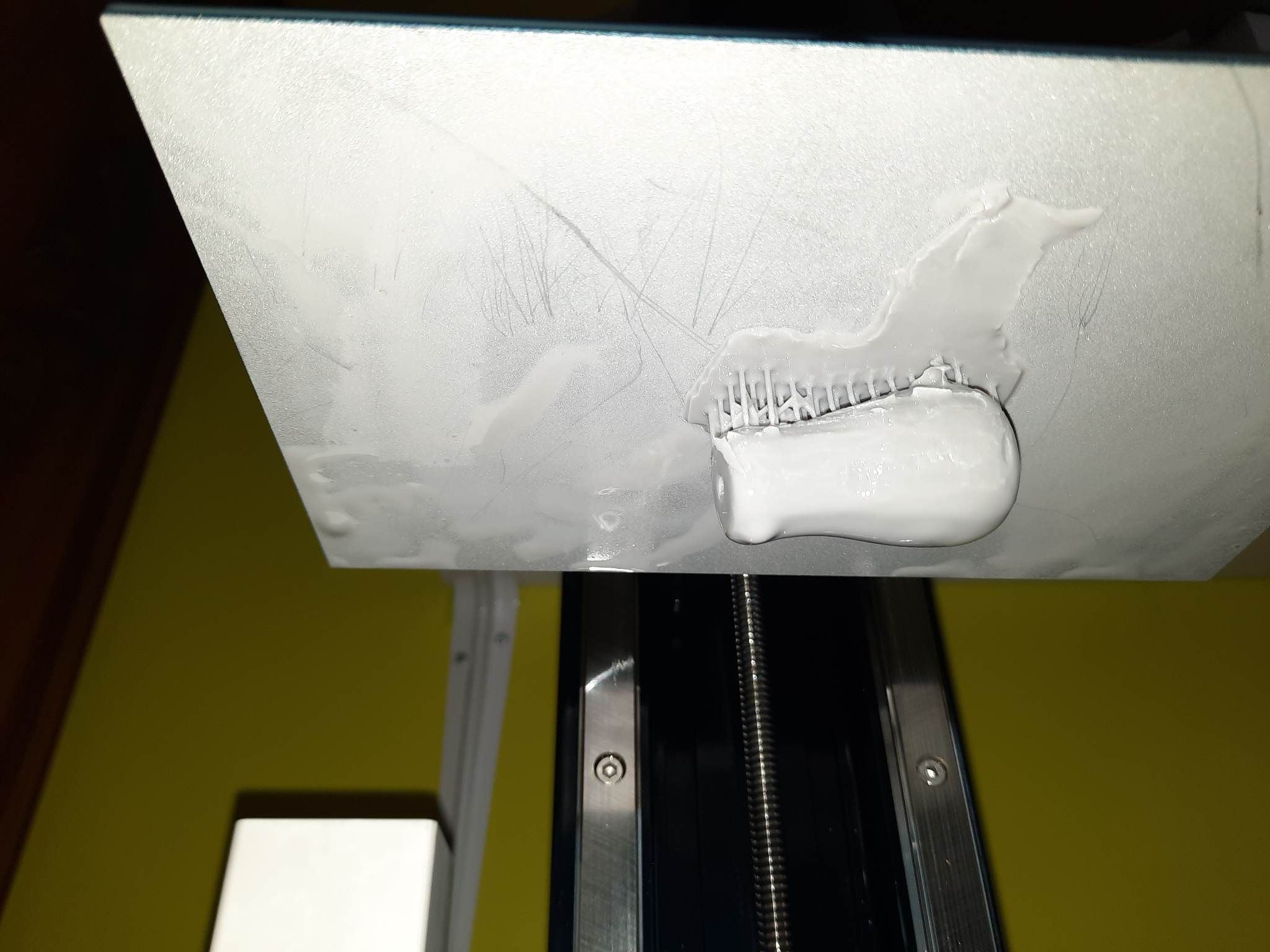

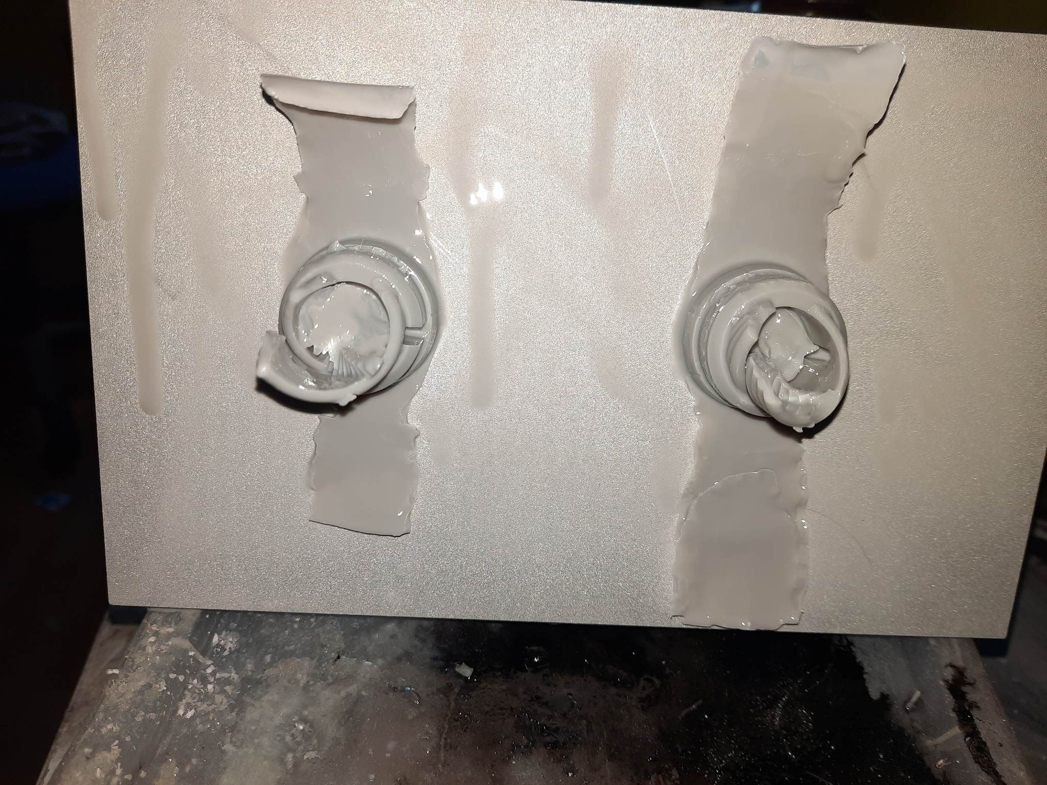

  6. A priori, il imprime bien car les amas de résine correspondent bien au motif a imprimer. le problème est que ça reste collé au fep. je vais retenter un réglage du plateau. merci a bientôt.

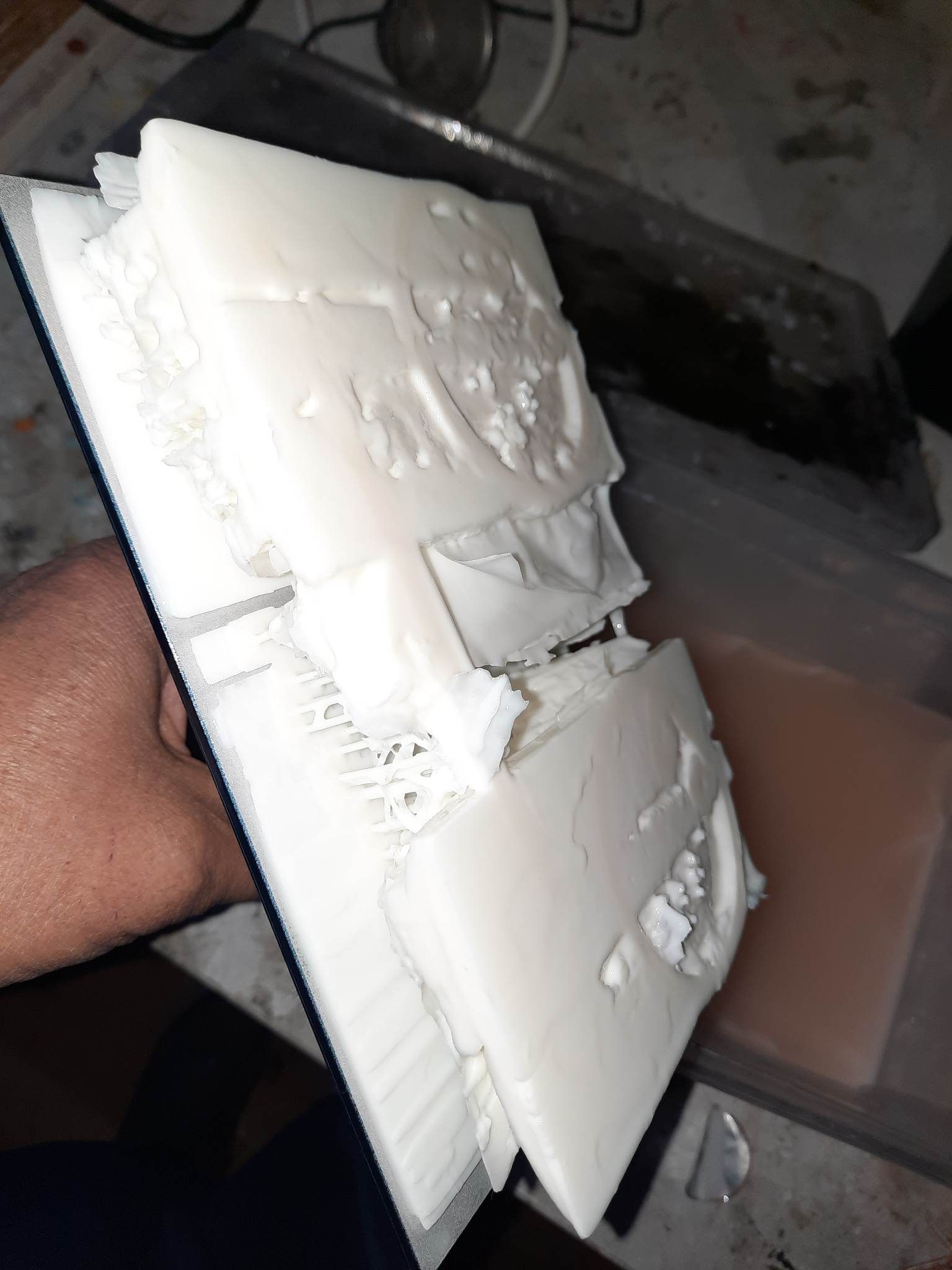

  7. Bonsoir, mon soucis est le suivant; mes impressions n'accrochent pas sur le coté droit du plateau et finissent accrochées au FEP. ma saturn est la première version du modèle je l'ai achetée en décembre 2022. ma saturne S n'a pas ce problème. malheureusement je n'ai pas de photo. Avez vous déjà eu ce problème et si oui une possible solution.
  8. bonjour, j'ai eu les mêmes soucis avec ma première saturne, a mon sens ne pas se fier a la disposition des supports sur chitu et en rajouter si besoin et bien vérifier la durée d'exposition, a adapter suivant la résine.

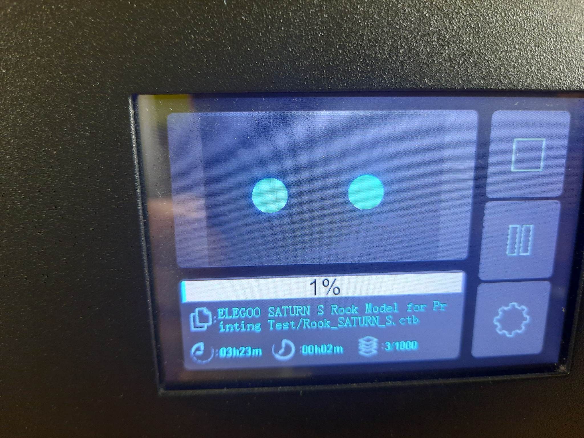

  9. bonjour, tout d'abord, merci pour l'aide apportée, si j'ai bien compris, je lance une impression sans résine et la forme de mon impression doit apparaitre sur l'écran. je vais tester ca avec les tours de la machine. a bientôt j'ai j'ai fais le test suggéré et il semblerait que ce soit bien l'écran de masquage de la machine. photo à l'appuis. merci je vais voir avec le sav. a bientôt. a titre de renseignement, si ça arrivait avec l'autre, peut-on remplacer l'écran de masquage?
