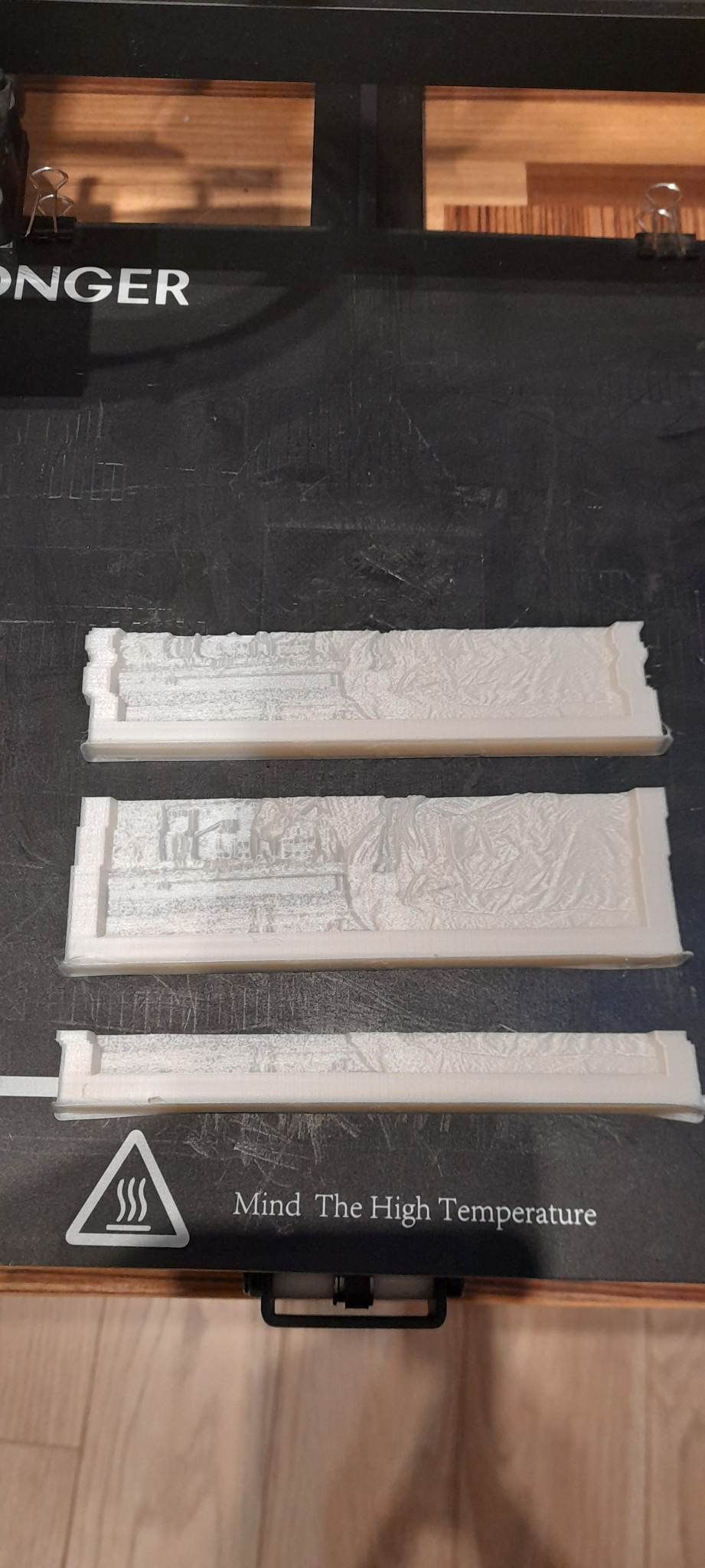

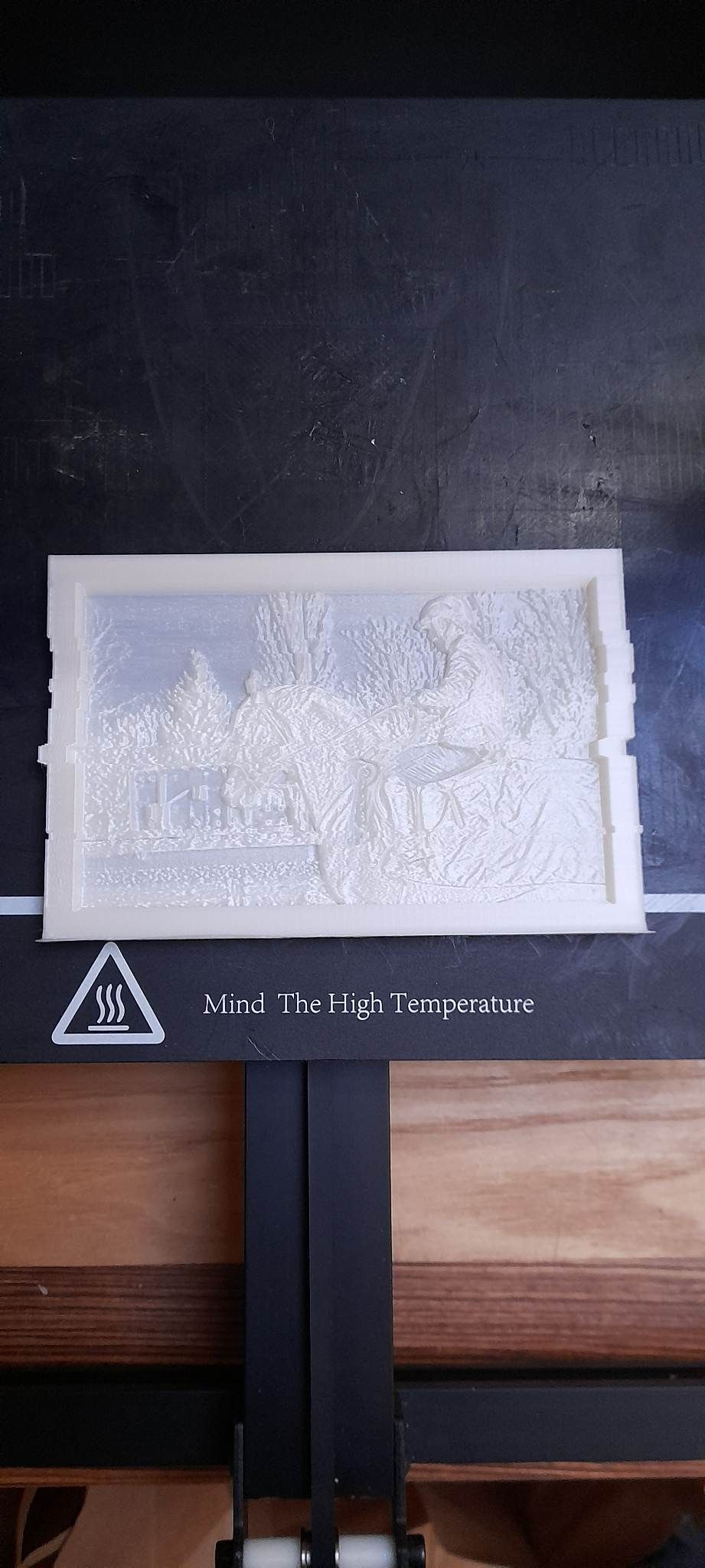

  1. du coup problème résolut ce n'était un problème mécanique mais tout simplement un bug de la carte sd ou du fichier en lui même j'ai formater la carte et refait le fichier et hop comme par magie tout remarche nickel

  3. bonjour imprimante longer lk1 et trancheur cura impression litho dans le sens a ce que ca soit le plateau qui bouge le plus pour le moins de vibration ( conseil sur les groupe de litho ) après avoir passé plusieurs a chercher a droite et a gauche un cas similaire mais sans vain me voila dans un bon dilemme : c'est quoi cette panne lol ! j'ai des décalage aléatoire sur mon axe y ( celui du plateau ) j'ai pensé en 1er temps la courroie mais tension ok et en bonne état point dur ? non aucun surchauffe moteur ? ne chauffe presque pas moins de 30 degrés même après 6 h d'impression le fichier stl ? non car sur une autre imprimante c'est ok paramètre d'impression ? 30 mm/s en 0.2 a 195° et 60° en ne connaissant pas grand chose électroniquement j'ai fouiller un peu sur le net et je suis tombé sur des tl'smoother ( quelque chose du genre ) en vérifiant leur rôle exactement je me suis aperçu que ca ne me règlerai pas le problème je pense donc a la carte mère ? j'ai imprimé un autre print la semaine précédente et tout était ok donc bizarre ce que je ne comprend pas c'est que j'ai des décalages dans les 2 sens Ps dans les photo c'est le même fichier imprimer les un après les autre mise a part ca je lui est trouver de bon paramètre d'impression je suis super content de la finition quand ca veut bien marcher correctement
