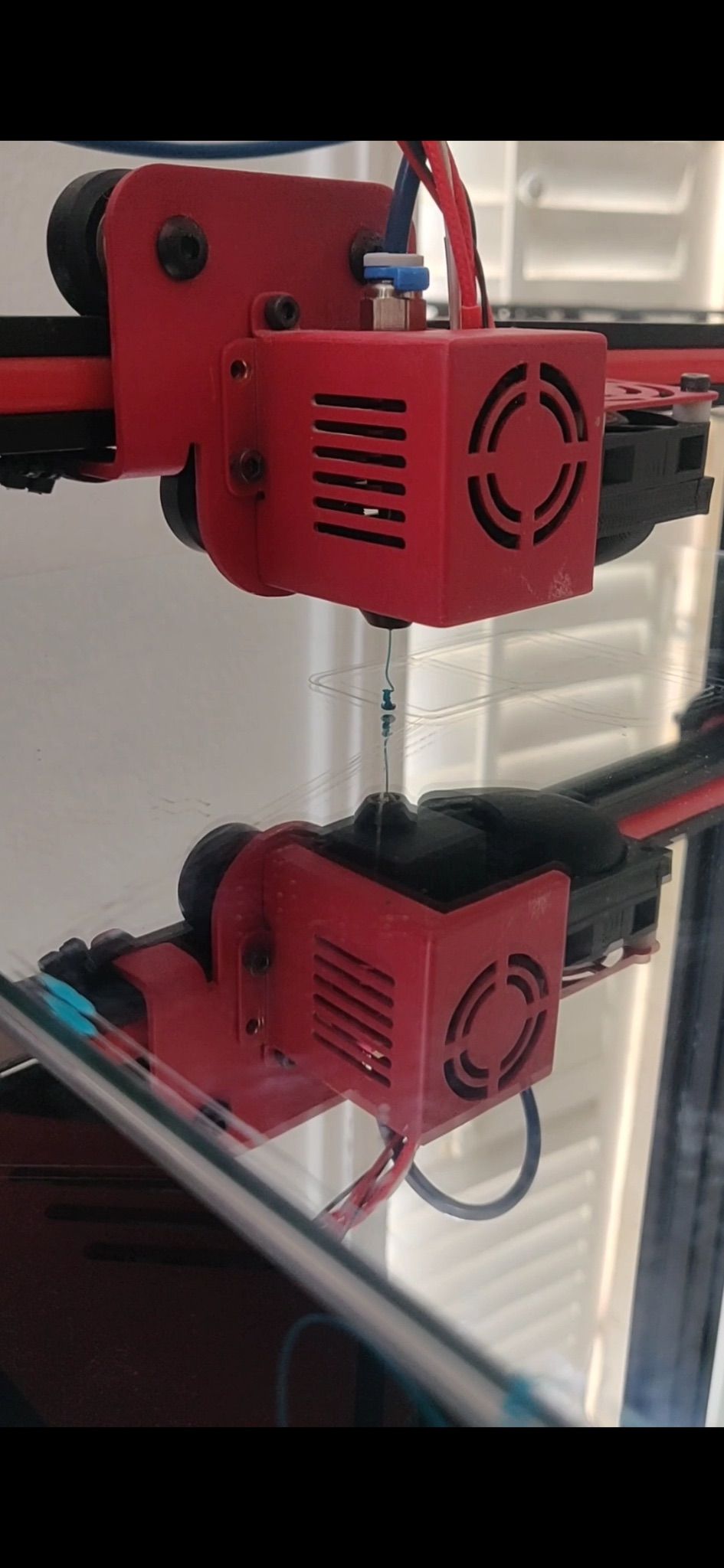

  1. j'ai essayer d'utiliser la titi procédure et je me suis rendu compte que le filetage de ma buse c'était séparé de celle je vais donc acheter un nouveau bloc de chauffe on verra bien si c'était la solution merci beaucoup vous auriez un bloque de chauffe a conseiller ?

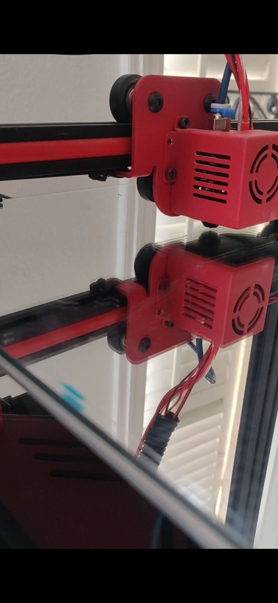

  2. oui la buse est chaude c'est bizarre car c'est comme si lorsque je lance l'impression quelque chose bloque la sortie et quand j'arrète l'impression la buse relache la pression et laisse sortir le filament il y a eu un truc qui ma étonné une fois ou deux durant l'impression le moteur est parti en arrière comme si il pouvais pas pousser le filament
  3. oui tout tourne et oui la roue d'entrinemen est bien fixé
  4. bonjour je possède une alfaways U20 et du jour au lendemain j'ai rencontré un problème Je ne peux plus effectuer d'impression en effet il n'y a aucun problème au niveau de la buse seulement, le PLA ne sort pas lorsque je lance un fichier et une fois que je stop l'impression car rien ne sort, le PLA sort de la buse j'ai essayer de changer de filament rien y fait, j'ai resserer l'extrudeur sur les photos vous pouvez voir pendant l'impression lorsque rien ne sort et dans la deuxième photo lorsque j'arrête l'impression le filament qui sort de la buse
  5. oui ça doit être celle si merci beaucoup je vais faire cela de suite
