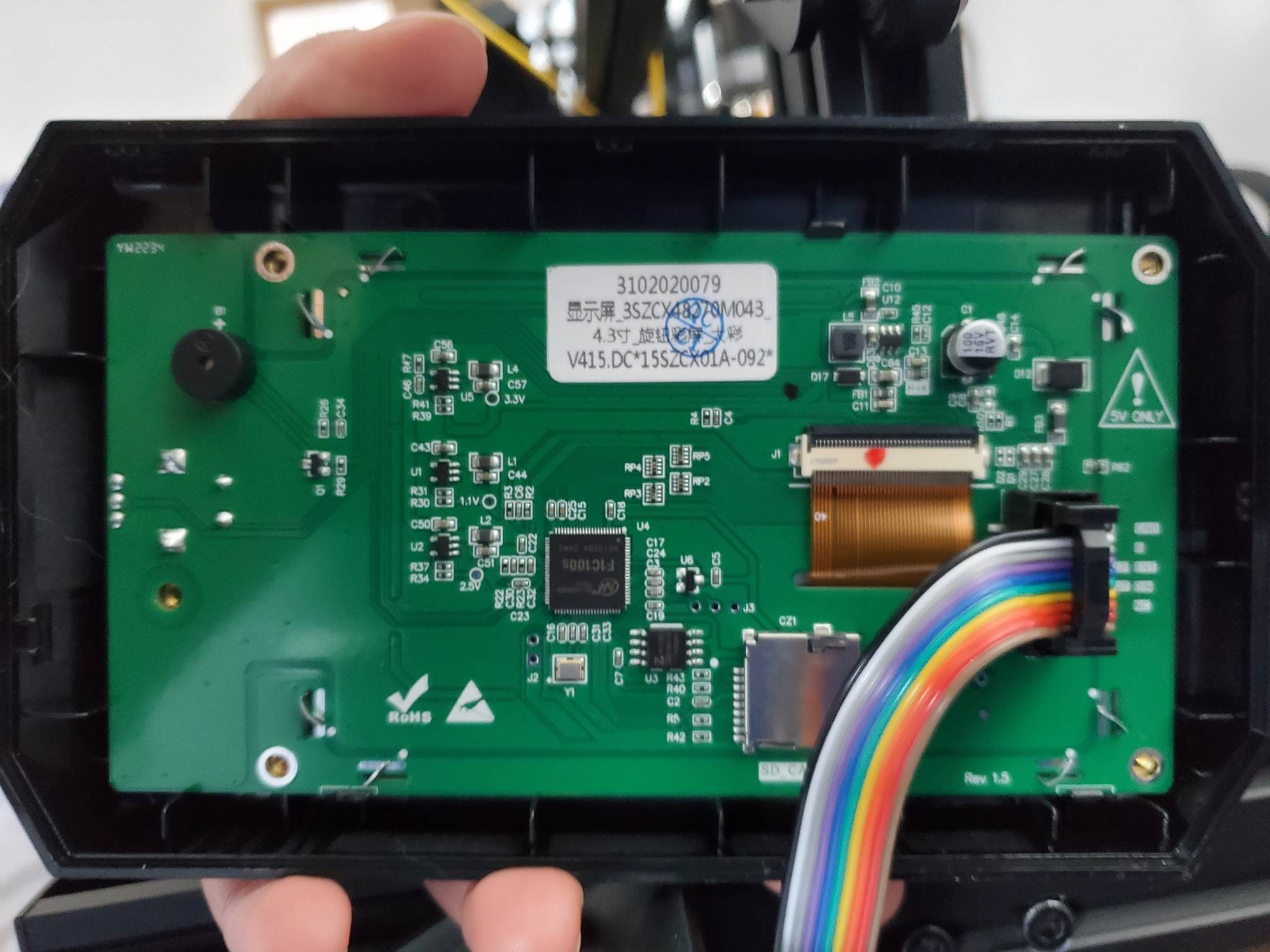

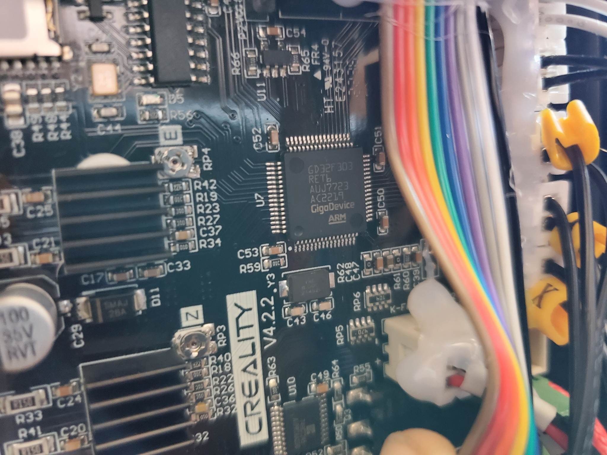

  1. Bonjour, Merci pour votre réponse. Oui oui j'ai déjà essayé de réinstaller le firmware officiel d'origine mais en vain. L'écran LCD reste figé sur le "créality"
  2. Bonjour, J'aide actuellement un ami qui rencontre un problème avec sa Ender 3V2. Suite à l'achat d'un BL Touch et du flash firmware adapté, l'écran LCD est figé sur le logo Creality. J'ai donc tenté de débrancher le bl touch et de réinstaller le firmware d'origine, en vain. J'ai tenté à la fois le flash écran et le flash CM mais rien malgré de nombreuses tentatives. Il s'agit d'une CM 4.2.2. Carte micro SD 8Go formatée en FAT32 en 4096. Que faire? Par avance, merci.
