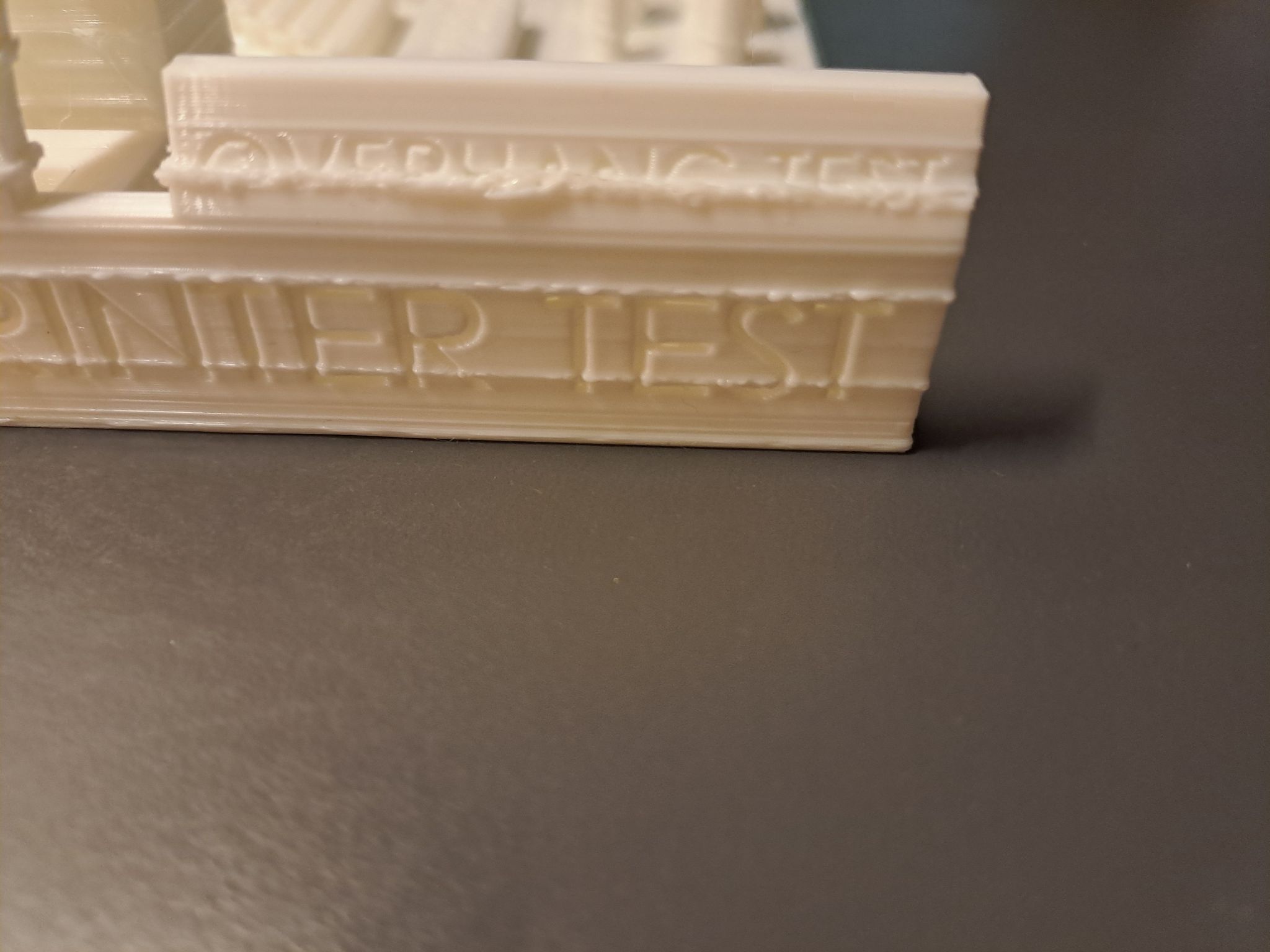

  2. Hello ! Je reviens sur le sujet de base. J'ai desséré un galet qui me paraissait trop dur et graissé à la graisse siliconnée l'axe vertical sans résultat... Puis ça m'a donné une idée. J'ai mesuré la différence de hauteur en faisant faire exactement un tour au moteur de l'axe Z : 7mm comme par hasard ! J'ai donc changé le moteur de l'axe Z que je suspecte d'avoir une dent de pignon cassé (ou l'équivalent... pas certain qu'il y ait un pignon dans ce moteur). J'ai reçu le nouveau moteur aujourd'hui installé eeeeettttt.... TADA ! Surface lisse sur toute la hauteur (enfin lisse... autant que peut l'être une impression 3D PLA en résolution de 0,2mm). Donc voilà problème résolu et j'espère que ça pourra servir à quelqu'un qui aurait le même soucis (qui n'a pas l'air très répendu).
  3. Tous les 7mm pardon ! OK ce soir je regarde les roulettes + un petit coup de lubrifiant (siliconé ou WD40 ?) sur la tige hélicoïdale.
  4. Bonjour, j'ai beau écumer les forums je ne trouve pas ce qui peut causer ce problème... C'est lié à l'axe Z, quasiment certain, mais je ne trouve rien d'anormal. Mes impression semblent se dérouler pas trop mal, sauf que tous les 0,7mm sur l'axe Z, plusieurs couches (deux au moins) s'impriment à la même hauteur, provoquant un bourrelet immonde. On voit bien le texte sur la photo où une partie de la lettre semble disparaitre (ce n'est pas la buse qui se met à cracher plus fort puis revenir à son régime de croisière à mon avis). Lorsque je fais tourner la vis sans fin de l'axe Z je ne sens aucun à coup ou difficulté à tourner. L'imprimante m'a déjà fait de bonnes impressions (avant ça j'avais des soucis d'adhérence que j'ai réglé avec un petit coup de bombe sur une plaque en verre toutes les 10 impressions environ, mais j'arrivais à imprimer sur 20cm de haut sans soucis). Ma config : Ender 3 avec deux modifs : carte mère silencieuse et BL touch.
