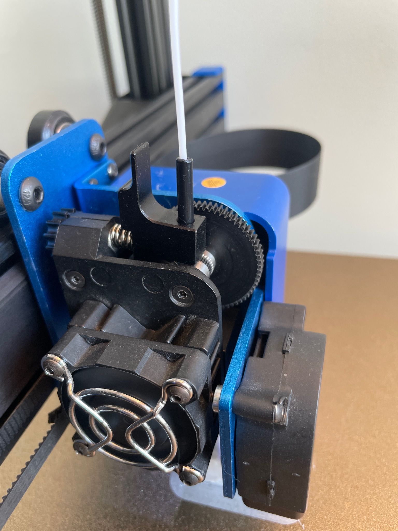

  1. Merci beaucoup de ton aide, le problème a en effet l’air de venir de là, j’ai réduit la tension du ressort avec la molette et pour le moment je ne constate plus de blocage.
  2. Bonjour, J'ai un problème sur mon artillery sidewinder X2 que je n'arrive pas à régler depuis quelques temps. La roue d'entraînement du filament se bloque a certains moments, comme si elle butait sur quelque chose, avant de reprendre son entraînement (des fois elle reste bloqué plus longtemps que d'autre) J'ai démonté et remonté plusieurs fois toute la tête d'impression en espérant trouver quelque chose qui bloquait la roue mais rien n'y fait, je ne vois rien qui pourrais bloquer les engrenages.Est ce que cela pourrais venir du moteur ? Si quelqu'un a une idée pour résoudre le problème je suis preneur. Merci d'avance pour vos réponse Maxence.
