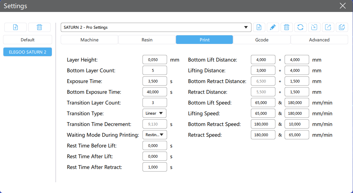

  1. Bonjour à tous! Je rencontre quelque chose d’étrange sur mon impression en cour des sortes de cratère je n’avais encore jamais vu ca avant quelqu’un saurait m’orienter sur ce que c’est et comment les corriger pour de futurs impressions? Merci à vous!
  2. je pense qu'avec ces parametres tout roule comme sur des roulettes encore merci!
  3. L'impression c'est fini et le resultat est le suivant: 0 défaut la pièce est parfaite avec les parametres suivants: @souriceaux
  4. Je lance l’impression ce soir demain matin je verrais où ça en est pour le lift speed je dois aussi les modifier ?
  5. je vais lancer dans la nuit on verra demain encore merci en tout cas!
  6. je tombe a 15h avec ces parametres:
  7. Bonjour j'ai retenté l'impression et le resultat est mieux mais encore une fois les supports ce sont décrochés sur les cotés je vais essayer avec des plus gros @souriceauxje n'arrive pas a te partager les stl ils sont trop lourds.. ^^' Malheureusement la pièce a comme des lignes qui sont apparues et aucunes surfaces ne sont droites..
  8. Bon ça a encore raté je vais réesayer en 0.05 avec les parametres de base
  9. Bonjour malheureusement pas du tout je continue d'avoir ce genre de probleme j'essaie d'imprimer en 0.1mm des grosses pieces dans ce style la: avec les parametres suivants:
  10. bonjour je vais essayer avec les meme parametres et je vous tient au courant merci! j'ai effectué le test avec les parametres ça fonctionne bien! mais l'impression est deux fois plus lente qu'avant avec ces parametres du coup j'ai essayer avec les anciens et le test a bien fonctionné aussi je tenterais une grosse piece demain
