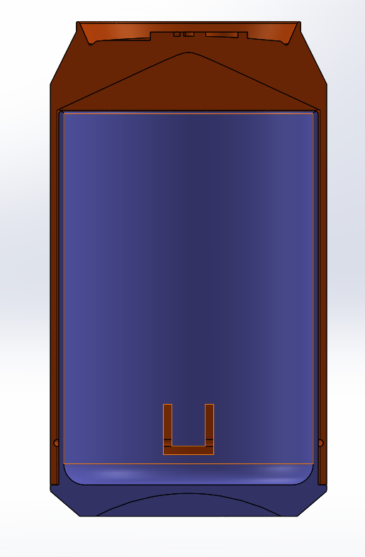

  3. C'est une 33cl creuse en deux parties. J'ai mis une image : la partie violette (intérieure) vient se mettre dans la partie orange (extérieure). Le U orange que l'on voit est l'encoche pour cliper le tout pour ne pas que cela tombe. Pour la matière, c'était du PLA. Je crois que c'est le moins cher et niveau résistance, c'était très bien. Merci pour les refs de trancheur
