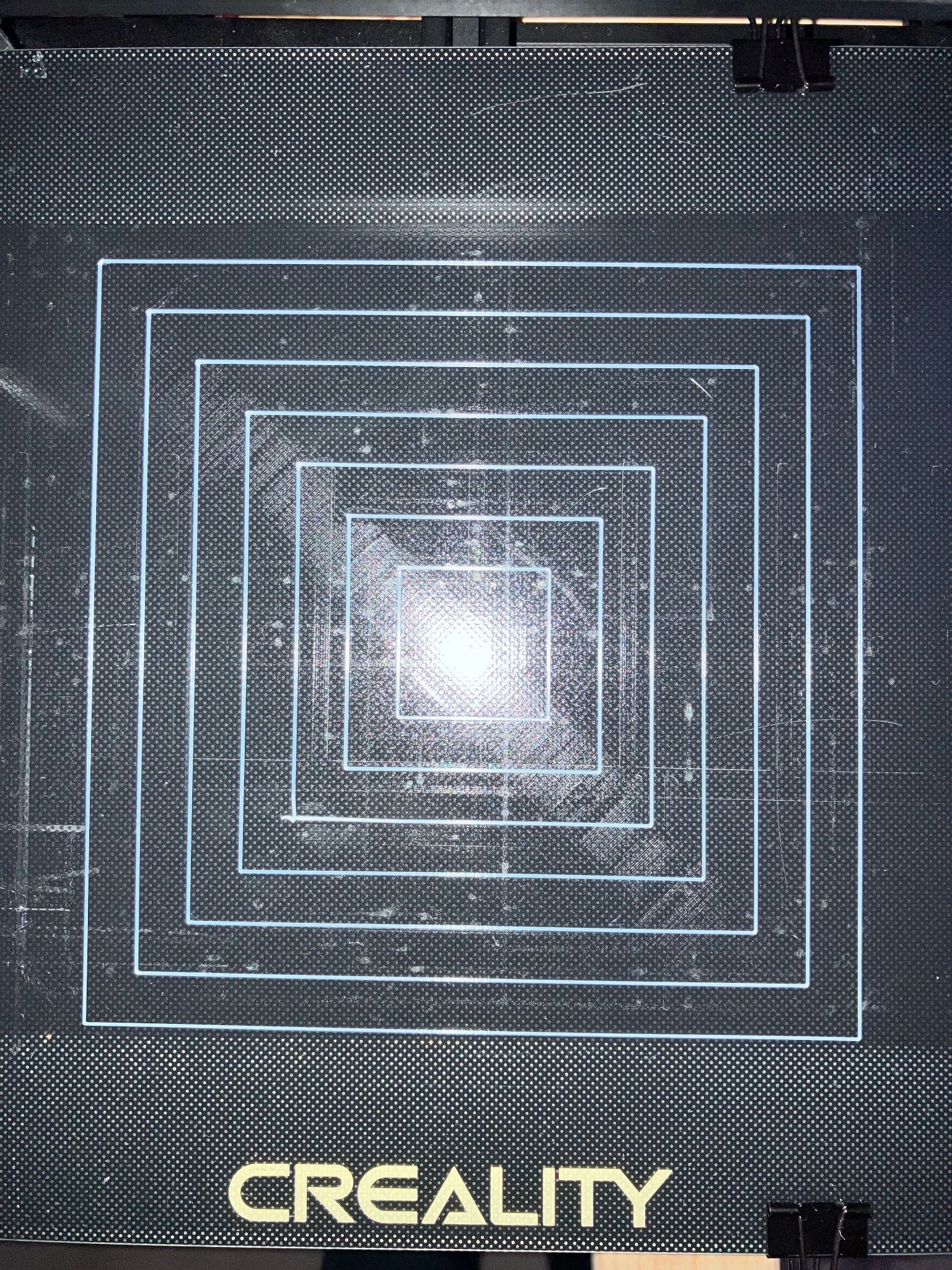

Bonsoir, Me voilà de retour après pas mal de bricolage. Tube PTFE changé pneufit changé buse changée tête nettoyée remontage selon la procédure conseillé (Titi) Depuis, j’ai imprimé plusieurs pièce et tout est Nickel !!!! un grand merci à @pommeverte pour ses conseils et sa disponibilité !!!! -

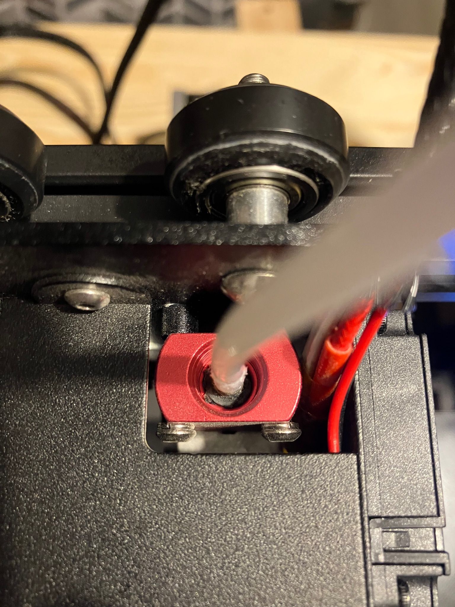

Bonsoir selon les conseils de @pommeverte démontage et nettoyage de la tête. Retrait du tube PTFE qui était collé du coup je l’ai un peu torturé, pas grave j’ai commandé le kit recommandé. À vendredi pour le remontage. Par contre le tube n’était pas abimé ni bouché. Donc à voir avec le nouveau tube ce que ça va donner. -

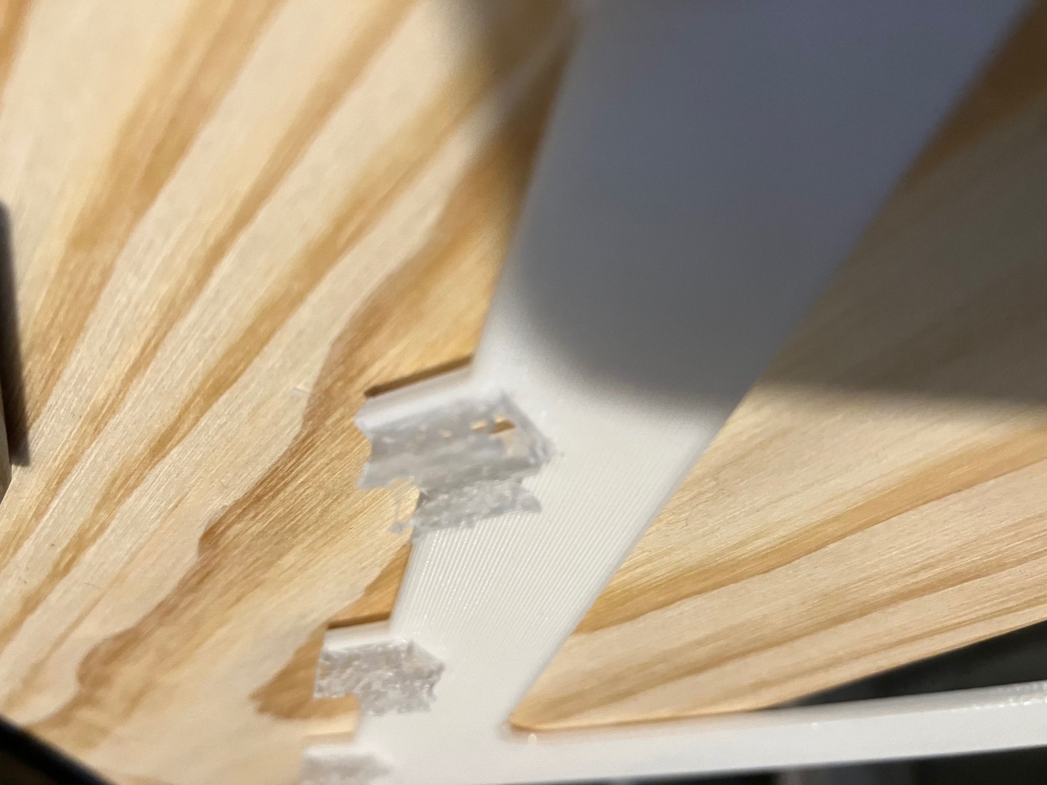

Bonsoir, Après quelques jours bien galère à faire des tests j’en conclu que tu avais raison @pommeverte, il y a un pb d’extrusion. par contre impossible de démonter le tube qui va de l’extrudeur à la tête. il semble collé dans la tête avec un espèce de mastic (j’ai acheté cette imprimante en reconditionné) voir photo. du coup je n’arrive pas à voir l’état du tube mais il dois y avoir quelque chose qui merde dans la tête, ou alors je ne chauffe pas assez le pla (190). J’ai voulu commander un changement de filament par le menu et déjà la rétraction a fait patiner l’extrudeur, pas bon. je sais pas comment je vais m’en sortir, je n’ose pas gratter le mastic qui colle le tube dans la tête de peur de ne pas pouvoir remonter le tout. Qu’en penses-tu ? Je gratte tout et démonte façon bourrin !!! j’en peux plus de cette machine. Olivier -

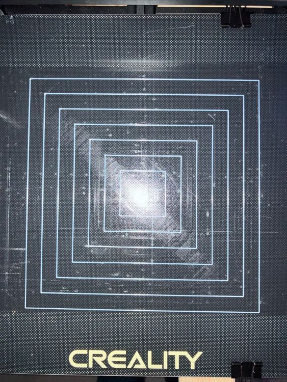

Bonsoir Cet après midi après avoir suivi les précieux conseils de @pommeverte, j’ai recalibré l’extrudeur, ajouté un décalage en Z, je me suis appliqué à caler le bed pour avoir quelque chose d’à peu prêt plan. je lance une impression de calibrage (carrés concentriques) et là miracle !!!! voir la première photo, c’est parfait !!! super optimiste je peux enfin lancer l’impression de la pièce tant espérée. premieres couches impeccables je laisse l’imprimante travailler sans moi et je reviens 2 heures plus tard (j’étais parti acheter un bloc de marbre pour dresser une statue à l’effigie de @pommeverte, mon sauveur). Mais grosse déception la pièce a très bien débutée mais les parties en volumes ressembles à de la gaufrette, comme si il n’y avait pas assez de matière !! Voir deuxième photo. Un peu étonné je tente une deuxième impression et la je retombe dans les symptômes qui m’ont poussé à ouvrir ce post. Pas d’adhérence au plateau ou très aléatoire. De nouveau des claquements dans l’extrudeur. Nouveau nivellement, vérification des paramètres mais c’est à ne rien y comprendre, impossible d’imprimer la pièce de calibrage de façon correcte. je laissé tomber pour ce soir, c’est une histoire de fou. Qu’est ce qui a bien pu changer en cours d’impression !!! -

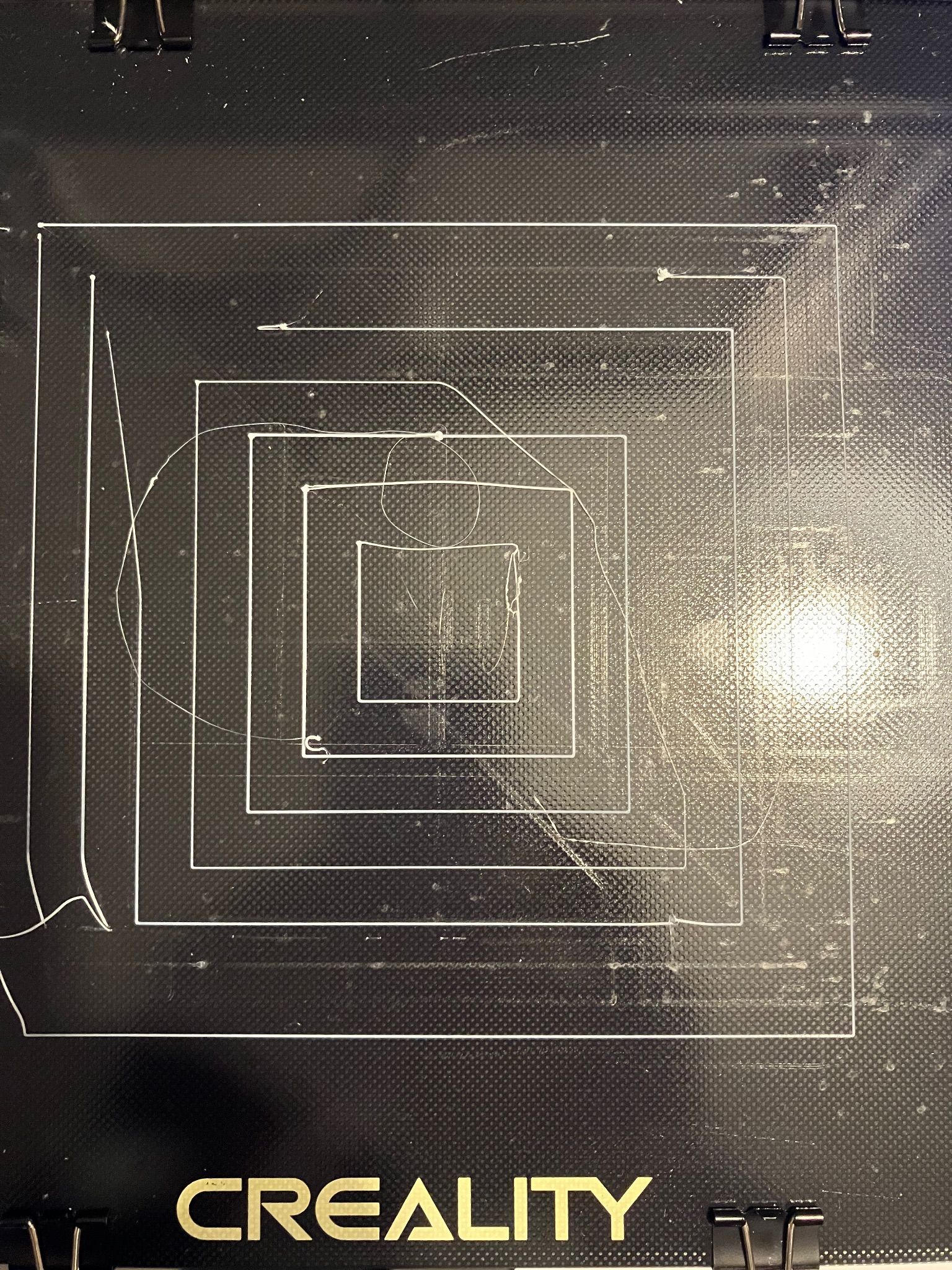

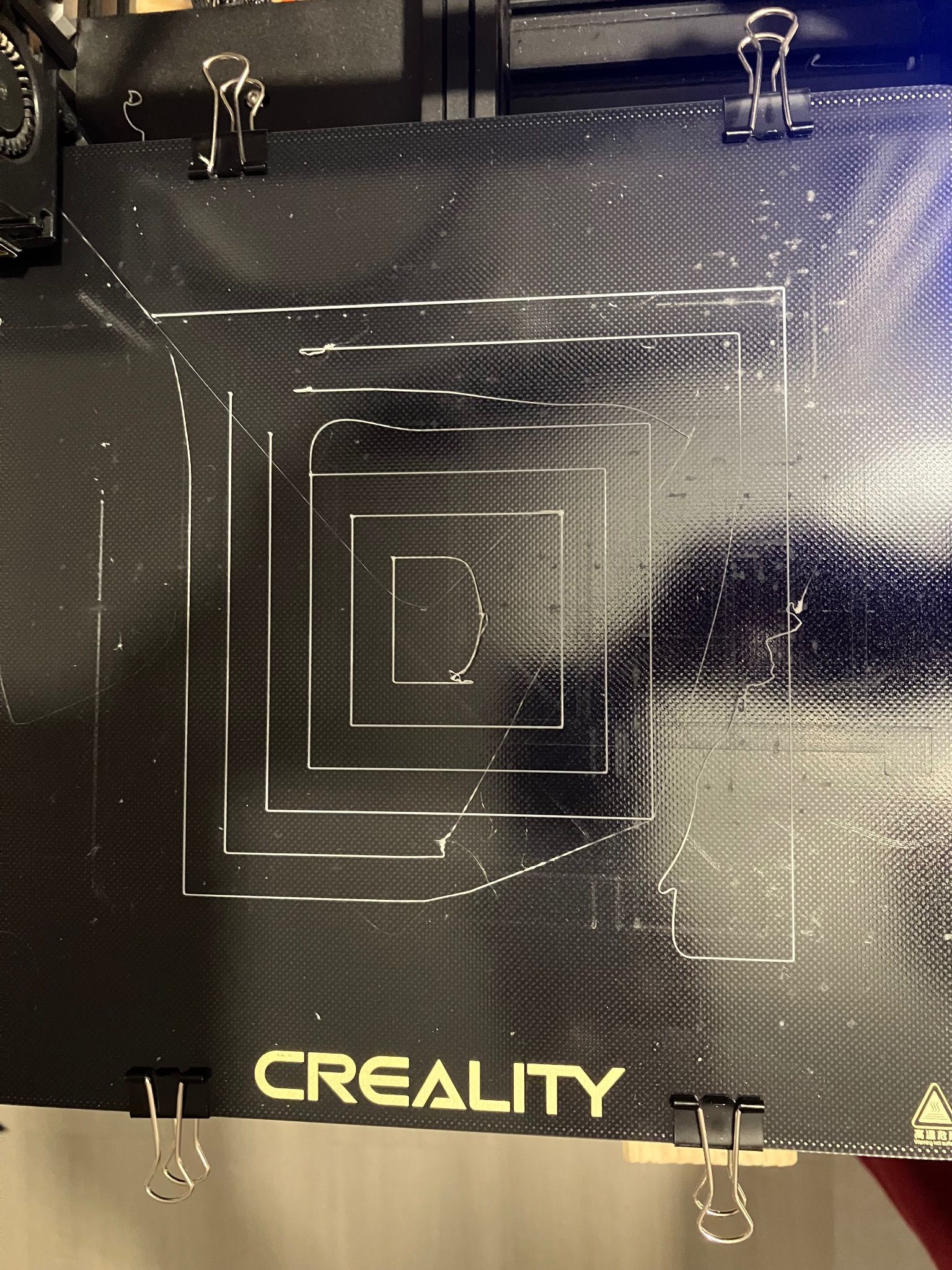

Bonjour, Merci pour tous tes conseils @pommeverte. j’ai calibré l’extrudeur selon la méthode indiqué et il me semble que sur les derniers tests je n’ai plus de claquements (ou alors le plateau était réglé plus bas). Quel est l’intérêt d’insérer un offset en Z (M206) puisque le nivellement est fait en tenant compte de l’épaisseur de la feuille ? La buse ne risque pas de se trouver trop haut ? sinon lors du dernier test il semble y avoir du mieux même si il semble vraiment y avoir un défaut de planéité à certains endroits (voir photo). Notamment sur les bords, ce qui est bizarre c’est que j’avais les mêmes pb avec l’autre bed (magnétique souple) aux mêmes endroits. Le nouveau bed étant en verre il ne devrait pas épouser la forme du plateau métallique sur lequel il repose. -

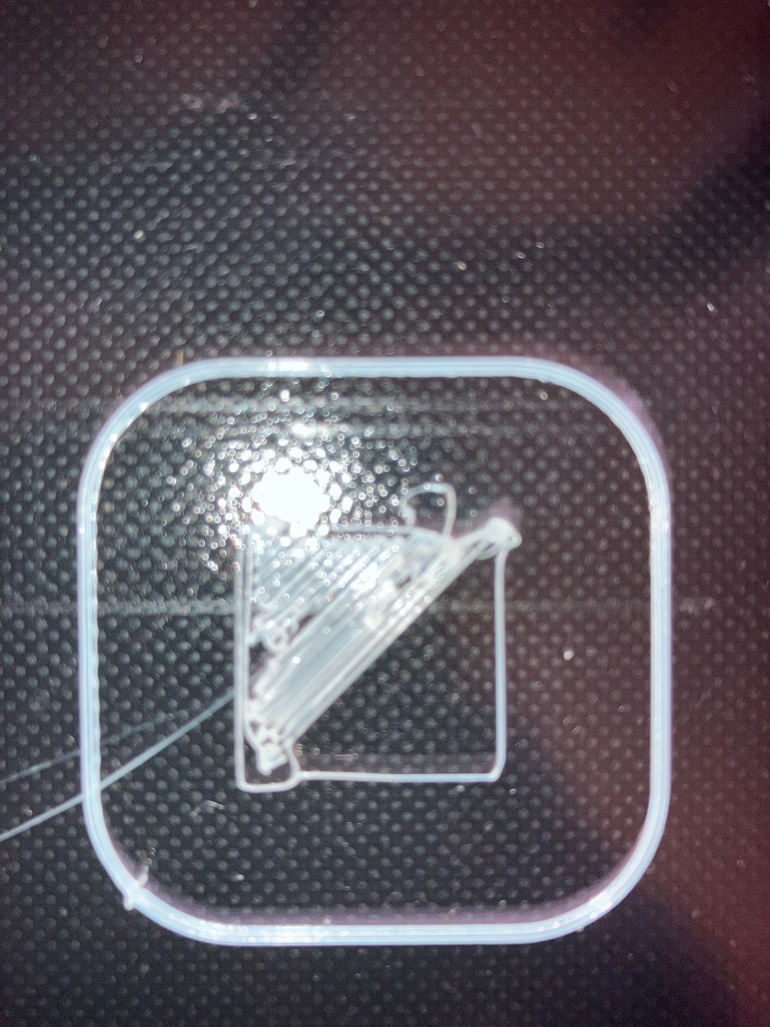

Effectivement c'est clair, donc d'après toi sans Bl touch pas trop de solution. Après avoir passé 2 jours à faire des tests dans tous les sens il me semble qu'une grosse partie de problème vient du fait que le plateau ne conserve pas ses niveaux. Ce qui explique que pour la jupe tout est ok et après quelque tours d'impression tout part en sucette. Une petite question, j'avais un plateau magnétique (celui d'origine sur la ender 3), il était trop abimé je l'ai remplacé par la plaque de verre creality (avec le quadrillage) mais je n'est pas enlevé la sous couche collée sur le plateau (il me semble que c'était une partie du bed magnétique). a votre avis je dois retirer cette partie (elle semble très bien collé) ou puis je la laisser sous mon plateau de verre ? Merci pour vos conseils. Olivier -
Bonjour à tous, J'ai un problème bizarre avec mon Ender 3 v1 (carte 4.2.2) Marlin 1.2.1 Jusqu'à il y a quelques jours mes impressions étaient plutôt correctes sans être fantastiques elles étaient plutôt bien. Pour un projet je devais imprimer 5 fois la même pièce, une pièce assez longue qui utilisait le plateau dans toute sa largeur. Les 4 premières impressions se passent bien, mais pendant la cinquième impression à environ 50% de la pièce, l'imprimante se met à débiter du filament trop haut par rapport à la dernière couche ce qui donne un effet de frisette et du cout la pièce est foutue, je l'ai jetée sans prendre de photo, grosse erreur cela aurait été plus simple à expliquer. Sur le coup je pense à un problème ponctuel sans trop y prêter attention, et je reprend mes impressions quelques jours plus tard, après une mise à niveau du plateau (comme habituellement) je lance l'impression mais bizarrement la bande de purge est bonne, la jupe est correcte mais la première couche de la pièce n'adhère pas au plateau, je refait les réglage de hauteur un nouveau test et rebelotte toujours le même genre de pb, après plusieurs essais j'en conclu (et c'est très probablement le cas) que mon plateau est trop abimé du coup la mise à niveau est foireuse.Je me lance donc dans l'idée d'un upgrade de Marlin pour activer le bed levelling, pour diverse raisons (voir un autre post) j'ai abandonné (pour l'instant) cette idée et j'ai commandé un plateau en verre (l'actuel était le plateau souple magnétique fournit avec la ender). Premier test, mise à niveau impeccable, lancement de ma pièce, même symptômes qu'avant. Je fais plusieurs tests, quelques fois le premier tour d'impression de la première couche est correct (bien écrasé sur le verre), mais le deuxième semble trop haut, il n'adhère pas, alors que le panneau d'affichage indique bien qu'on est toujours à une hauteur de 0,12 pour la première couche. J'ai fait une impression avec le cube de calibrage de Cura. Comme vous pouvez le constater la jupe est correcte mais la première couche de la pièce n'est pas bonne alors qu'on devrait être dans le deux cas à la même hauteur z. Je pense à un problème mécanique mais je ne sais pas trop ou regarder, j'ai récupéré cette imprimante toute montée et je n'ai aucun plan, ce qui ne m'aide pas. Si quelqu'un a une idée, je suis preneur !!! Merci d'avance Olivier
