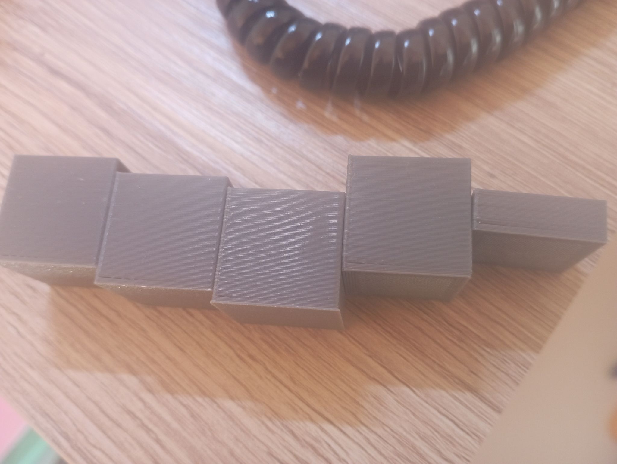

Tu as mal lu 19.99 oui mais de l'autre coté 19.89 donc j'avais une différence de 1/10ème. C'est peut être pas grand choses mais même si je débute je sais de part mon métier (Menuisier) qu'une différence de côte sur une machine peut faire vraiment chier dans la qualité d'assemblage, solidité, etc. surtout plus la pièce est grande. Donc je voulais quand même être au plus près des bonnes côtes de chaque cotés pour éviter de futurs problème. Et surtout que j'ai bien compris l'impact que des réglages mal fait peuvent engendrer comme problème sur la qualité de tes impressions. Bref Maintenant c'est bon j'ai un cube avec des paroi de 0.79x0.80x0.81x0.80 et un cube XYZ de 19.98x20.00x20.01 avec tout mes réglages fait Et pour ça j'ai repris à zéro : 1 : j'ai commencé par mettre à jour mon firmware 2 : j'ai re fait le point sur mes serrage d'excentrique et courroie. 3 : J'ai changer de version de Cura pour la 5.22, parce que j'avais la version ELEGOO Cura 4.8 (merci le tuto pour rajouter la Neptune3 pro sur Cura) 4 : Calibrage : Extrudeur, PID, débit avec le fameux cube, pas de tour de température j'ai gardé le précédent résultat, pas de rétraction non plus (malgré plusieurs essais j'avais le même résultat acceptable), et enfin le cube XYZ. 5 : Et enfin j'ai aussi réglé le problème sur les photos que j'ai posté plus haut sur Cura avec l'option "Position de la jointures en Z" DU coup c'est reparti pour les tests en réel, je vais refaire le bust Dark Vador que j'avais posté pour voir la différence de finition. Merci -

En effet c'est plus que bien, pour ça je n'y touche plus. Mais j'ai un soucis qui reste sur cette face arrière de ma pièce. Là où l'impression démarre les couches j'ai un ''décalage'' a la base de la paroi et en plus j'ai plein de départ de couches plus fin a cette endroit. Les derniers cubes sont avec tous les réglages fait (plateau, débit, température, rétractation, step par mm, PID, courroie tendu, jeux des galets) -

C'est cube vide sans le dessus. Et c'est l'épaisseur de la paroi du cube que je mesure. Ah oui désolé j'ai pas fait gaffe c'est 3 paroi à 0.8mm et une a 0.7mm donc oui c'est 0.1mm et pas 1mm, pas encore l'habitude de parler en dixième de mm. -
Bonjour, Je viens de me lancer dans la calibration de mon imprimante et après une bonne calibration de la hauteur du plateau, j'ai attaqué un test de débit avec un cube de paroi 0.8. Pour ce qui est des calculs j'ai compris j'ai ajusté le débit mais j'ai juste un soucis avec la paroi X celle situé à l'arrière de l'impression, elle fait 1mm de moins que les 3 autres !!! Et malgré le réglage du débit au petit oignon j'ai toujours 1mm en moins (0.8 x3 et 0.7). J'ai vérifié que le moteur se déplace bien de 10mm en X Y et Z, mes courroies sont bien tendues. Donc je suis un peu perdu, j'ai pas vu de sujet la dessus (ou du moins pas trouvé). Est ce que je dois continué les calibrations jusqu'à l'étape des step par mm ou est que c'est autre chose à régler avant ? Merci
