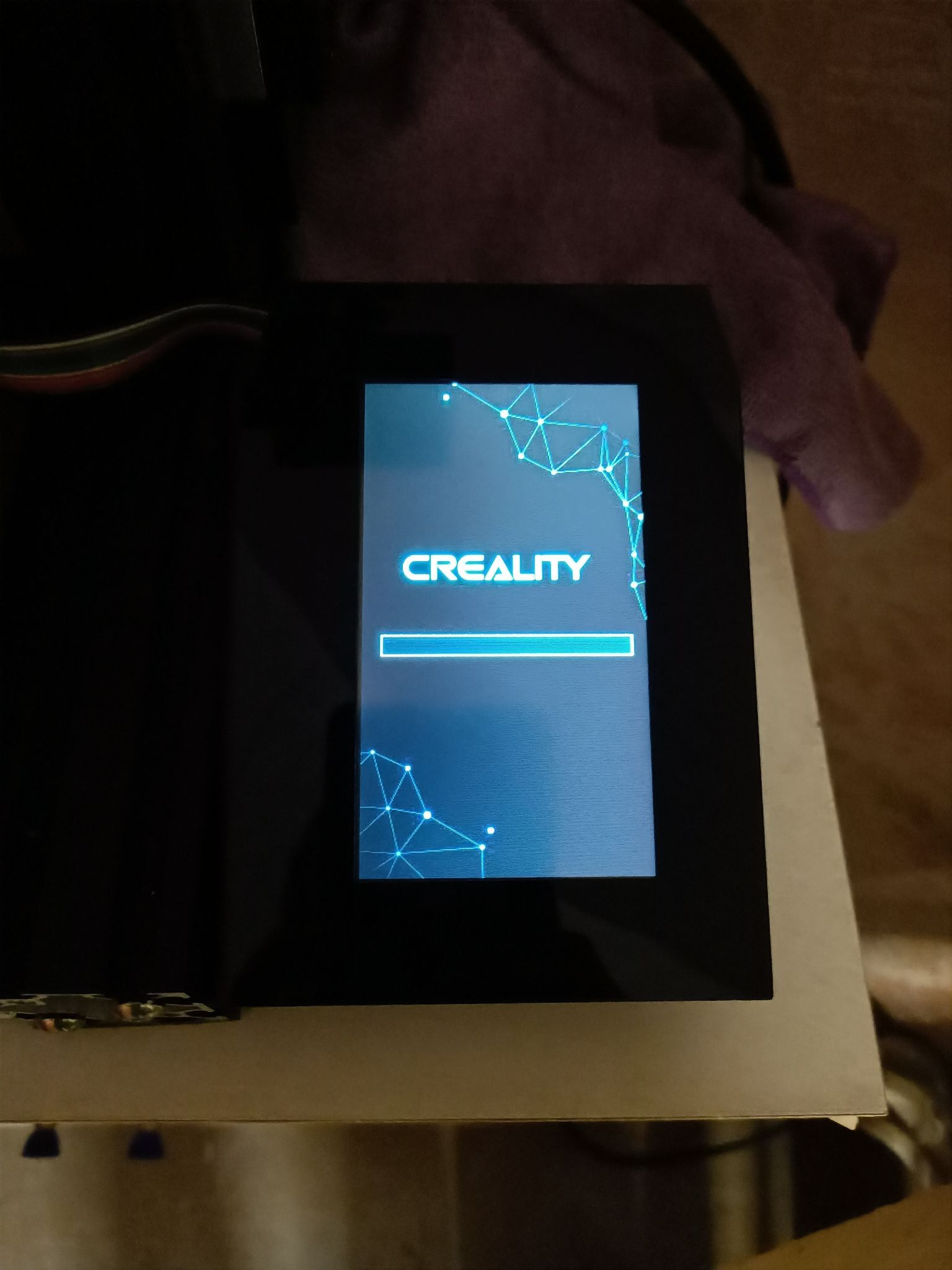

  1. Bonjour sa n'a toujours pas marché avec l'écran tactile mais sa fonctionne avec l'écran d'origine de la ender3 v2. Merci
  2. Je vais essayer demain et je vous tiens au courant. Merci
  3. J'ai testé avec le firmware :Ender-3 V2-Marlin-2.0.1-HW-4.2.7-mainboard-V1.1.2-compatible with BLTouch and filament detection.bin et aussi avec le firmware :Ender-3 Marlin2.0.6HW4.2.7 BLTouch Filament. mais aucun n'a fonctionné.
  4. Bonjour Oui j'ai bien une ender 3 mais j'ai installé le kit complet extrudeuse ender 3 v2 dessus. Je vais essayer et je vous tiens au courant. Merci Ça n'a pas marché
  5. Bonjour Non c'est le firmware pour le CR touch: ender-3V2_HW4.2.7_ALT1.0.6B.bin.
  6. Bonjour J'ai installé la carte mère 4.2.7 avec l'écran tactile et le CR touch sur mon ender 3 , j'ai téléchargé et installé le firmware de l'écran et tous marche correctement mais quand j'installe le firmware du CR touch l'écran reste bloqué sur l'allumage comme sur la photo. Et je suis obligé de remettre le firmware de l'écran tactile pour pouvoir l'utiliser mais sa désactive le CR touch. Si une personne a la solution merci beaucoup car la je suis perdu. Olivier
