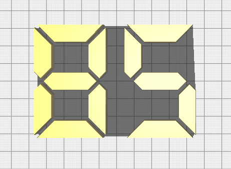

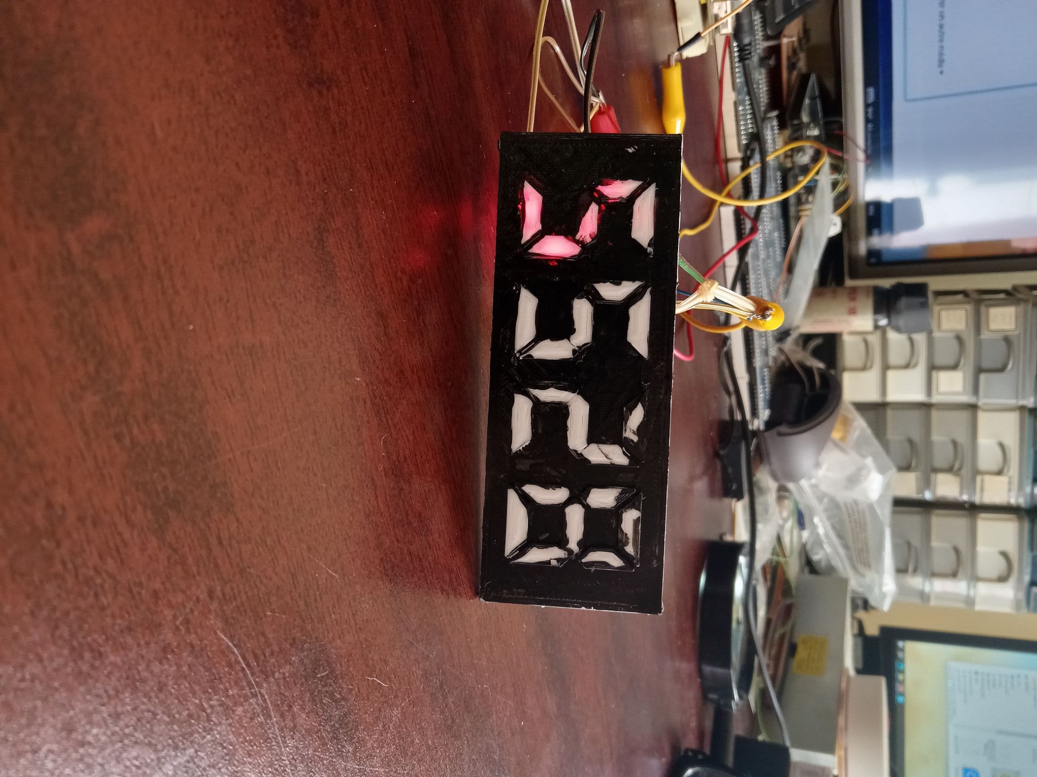

  5. Sur la dernière photo la dimension est 37 x 100 mm et le rouge que tu voie est une LED allumer, il y en a une par segment, si je fait plus gros je vais peut-être avoir besoin de 2 LEDs par segment. Donc si je veux écrire un nombre, 85 en plus gros par exemple, il va me falloir 12 LED ou 24, les segments seront impriment en blanc, ensuite je peinture toutes les face du segment a part celle du dessus, ce qui va donner l'illusion que se sont de vrais segment. C'est pour faire une plaque d'adresse civil, si je le fait en une pièce je vais devoir imprimer en blanc et tout peinturer et cacher la face visible. Mais ma question de départ étais si je pouvais enlever le remplissage afin de percer les trous, car avec avec un remplissage ma mèche a dévier et cela parait. Ici faire une adresse imprimer avec le dessus des lettres noir bien simple coute 150 $ environs, pour moi c'est du vol.
  6. J'ai tout ce qu'il faut, je veux que les segments soie vide car je ne saie pas si je doit mettre une ou deux LED. Comme je ne suis pas un pro avec un CAO, je fais faire les trous a la main. Voici une photo du premier test que j'ai fait, une pièce mais j'ai du peinturer pour que la lumière ne se propage pas. La plaque seras noir et les segments blanc car je ne saie pas la couleur des LED, peut-être rgb a voir quand terminer.

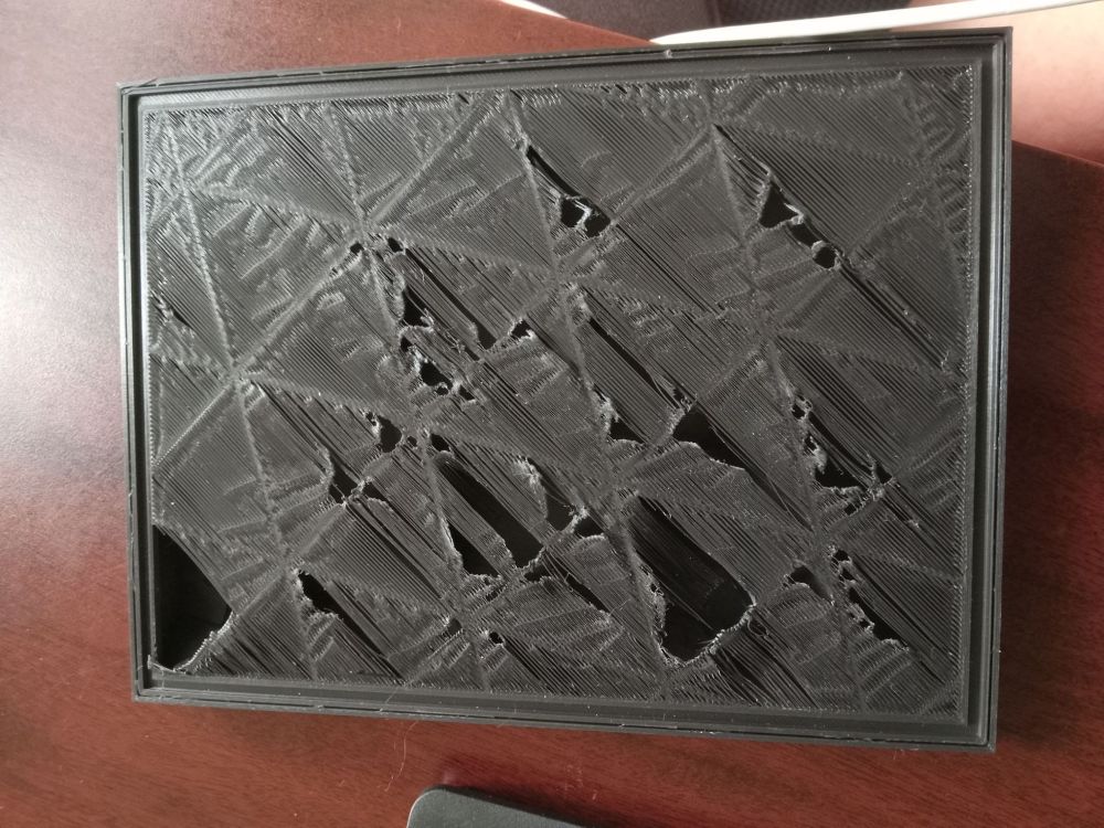

  7. Bonjour a tous. J'aimerais savoir si on peux imprimer des segments digitale vide car je voudrais y percer un trou pour y insérer une LED pour l'éclairer Comme un réveil digital. J'ai tester une plaque avec un remplissage de 5% et tout va bien jusqu’à qu'il commence a faire la finition, première couche pleine, voici une photo pour mieux montrer ce que je veux dire, (je voulais économiser du matériel). Maintenant je me demande si je peux le faire sur une petite pièce comme cette deuxième photo, j'ai fait un test et quand je perce je ne peux pas le centrer a cause des alvéoles, la mèche bouge, je débute dans se domaine et j'utilise freecad comme CAO. Je vous remercie d'avance de vos conseil.

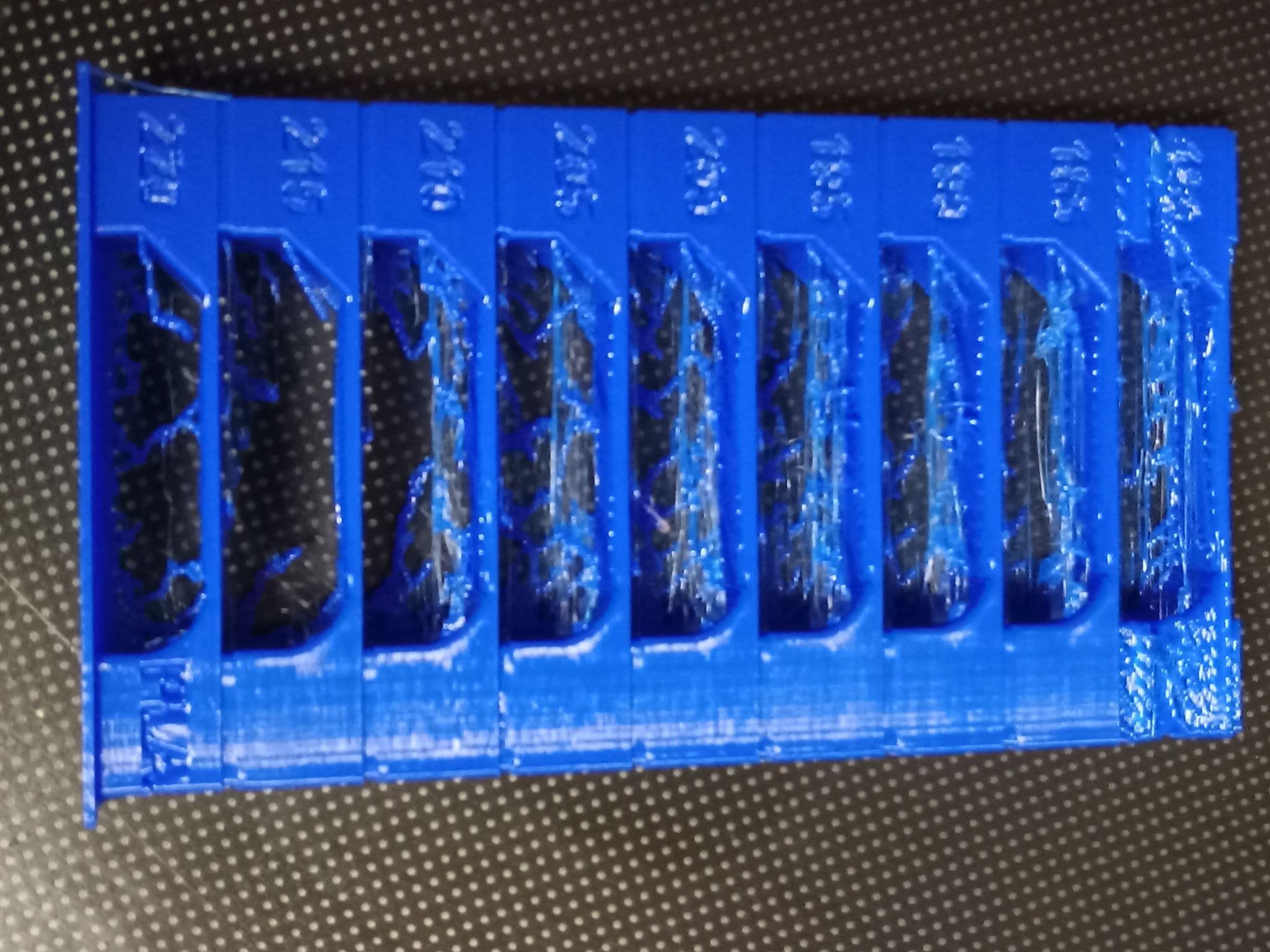

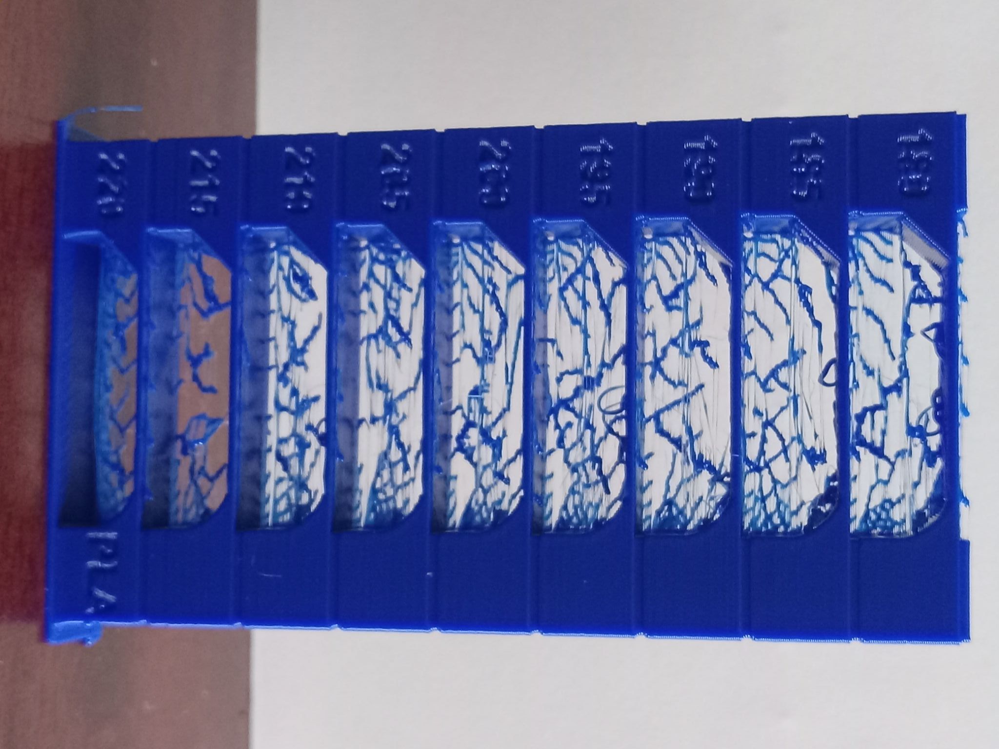

  9. Je ne s’ait pas si ça rapport, mais est-ce normal que le débit de mon filament change après une certaine quantité. Quand je remet le filament au bon débit il ne saute plus pour un certain temps. Voici la tour de température et la finition est correct mais il y a des petit filament partout. Voici la tour de température, la finition est correct sauf a partir de 180 et il y a du filament partout.

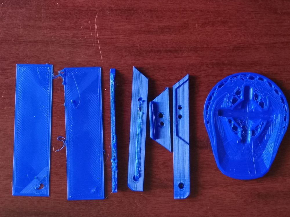

  10. Merci, mon pla est de 190 a 22et oui il est en bowden . J'ai fait une petite expérience, je veux une guillotine pour tube alors j'ai imprimé les pièce et je me suis trompé 3 fois la même pièce, je les ai imprimé un après l'autre, le premier se situe a droite image a l’envers, tout les paramètre sont les mèmes.

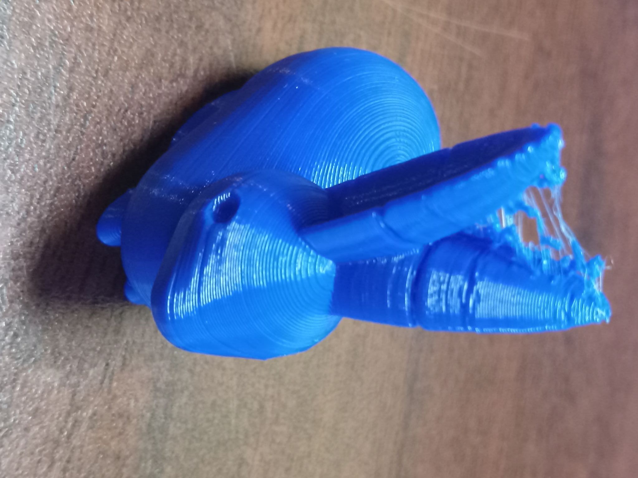

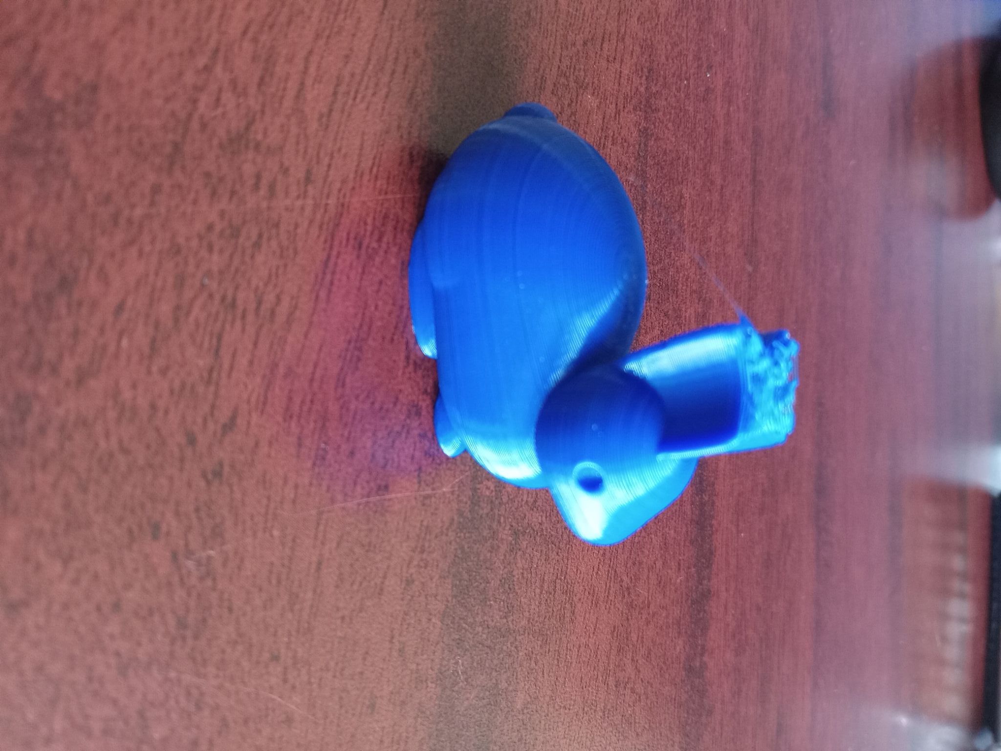

  11. J'ai peut-être parlé trop vite, je veux faire un petit abreuvoir pour chat a connecter sur un robinet, avant ça claquait a la deuxième couche maintenant,c'est a 1:36, il y a beaucoup d'amélioration, tout est par défaut sauf la distance de rétraction qui est toujours a 2 mais c'est peut-être a cause des petits fils a voir. Untitled.gcode

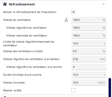

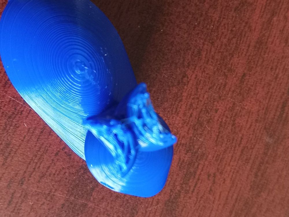

  12. Voici les dernière infos, j'ai modifié quelques paramètre pour le refroidissement et cela n'a rien donné. J'ai donc tout remis les paramètre par défaut et modifié la distance de rétraction a 2 et pour le moment rien ne claque mais il y a beaucoup de très petit fil, J'ai imprimé la tour de chaleur que j'ai pris dans cura, curieusement sur l'écran de mon imprimante il indiquait toujours 200 et j'ai fait le petit lapin, voici les photos. Maintenant il ne reste que les petit fil a faire disparaitre.

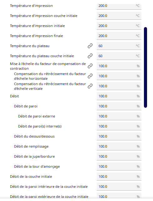

  13. J'avais écrit a créality de mon problème, pas de réponse et j'ai réécrit de nouveau vendredi et j'ai reçu une réponse que voici. Hi, It may be that the temperature of the hot end is too high, causing the consumable to expand. We recommend that after printing the first layer, reduce the temperature of the hot end to 195~200 and turn on the cooling fan. Si je comprend bien il me dise de baissé la température après la première couche et a d'allumer le fan de refroidissement, mais je ne s’ait pas exactement. Je pense que je doit modifié la première ligne, température d’impression, pour le refroidissement je suis pas sur.

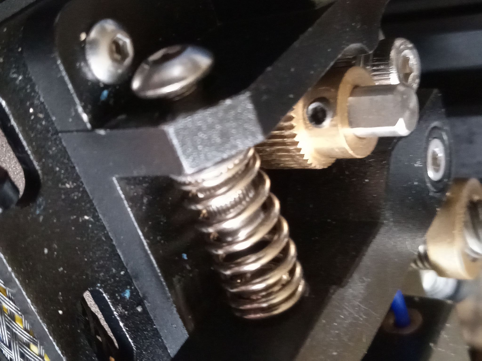

  14. J'ai imprimé le lapin avec sa vrais grosseur, 42x24x20, paramètre par défaut et il saute rendu au oreille. Je sort et quand je reviens je vais faire la tour de température. J'ai deux vis sur mon engrenage.
