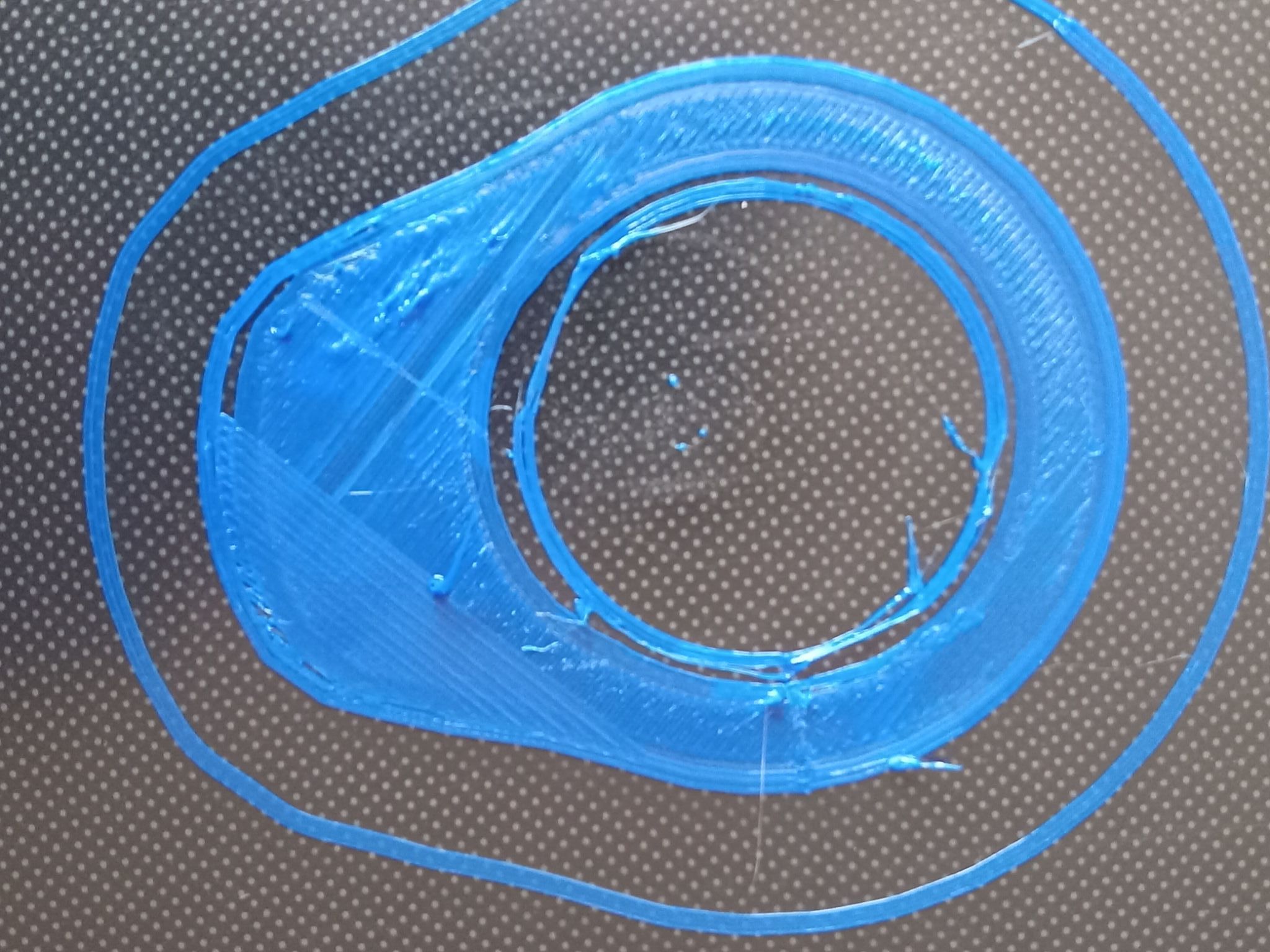

Bonjour a tous. J'aimerais savoir si on peux imprimer des segments digitale vide car je voudrais y percer un trou pour y insérer une LED pour l'éclairer Comme un réveil digital. J'ai tester une plaque avec un remplissage de 5% et tout va bien jusqu’à qu'il commence a faire la finition, première couche pleine, voici une photo pour mieux montrer ce que je veux dire, (je voulais économiser du matériel). Maintenant je me demande si je peux le faire sur une petite pièce comme cette deuxième photo, j'ai fait un test et quand je perce je ne peux pas le centrer a cause des alvéoles, la mèche bouge, je débute dans se domaine et j'utilise freecad comme CAO. Je vous remercie d'avance de vos conseil. -

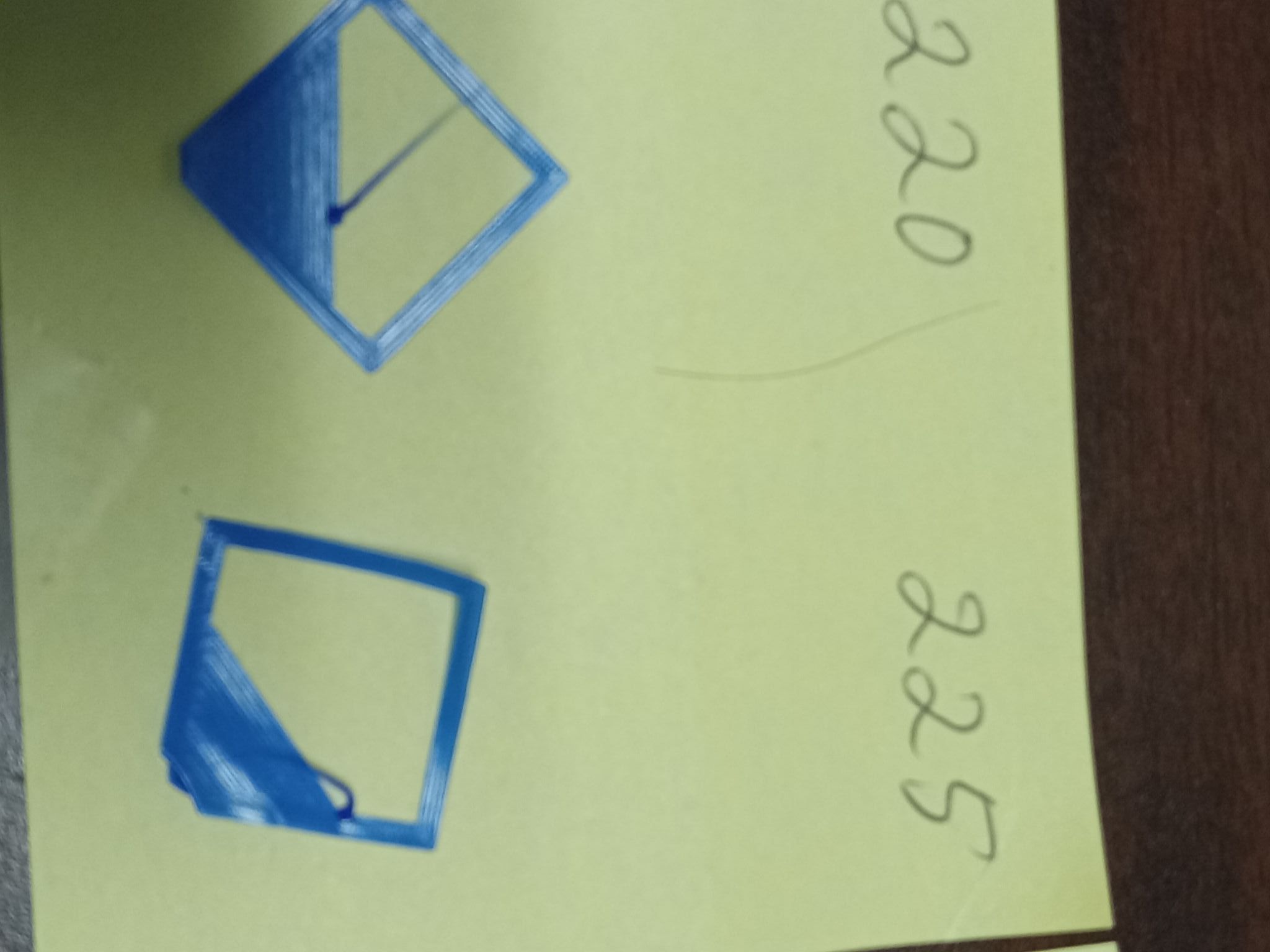

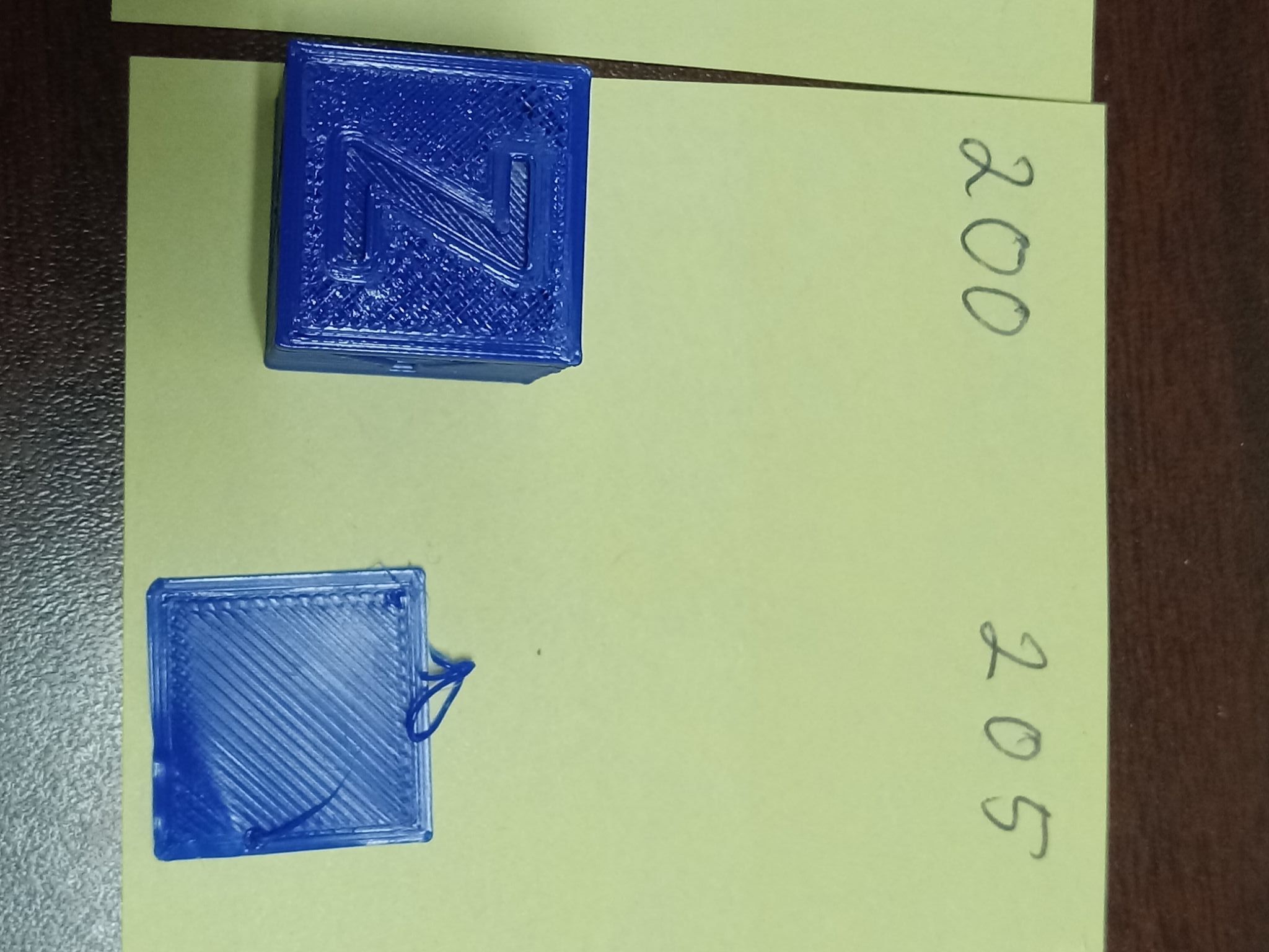

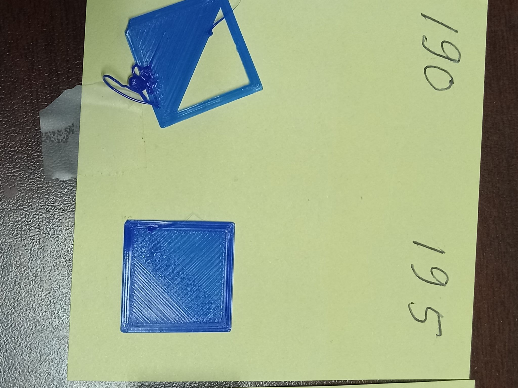

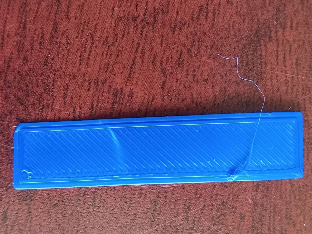

Je ne s’ait pas si ça rapport, mais est-ce normal que le débit de mon filament change après une certaine quantité. Quand je remet le filament au bon débit il ne saute plus pour un certain temps. Voici la tour de température et la finition est correct mais il y a des petit filament partout. Voici la tour de température, la finition est correct sauf a partir de 180 et il y a du filament partout.

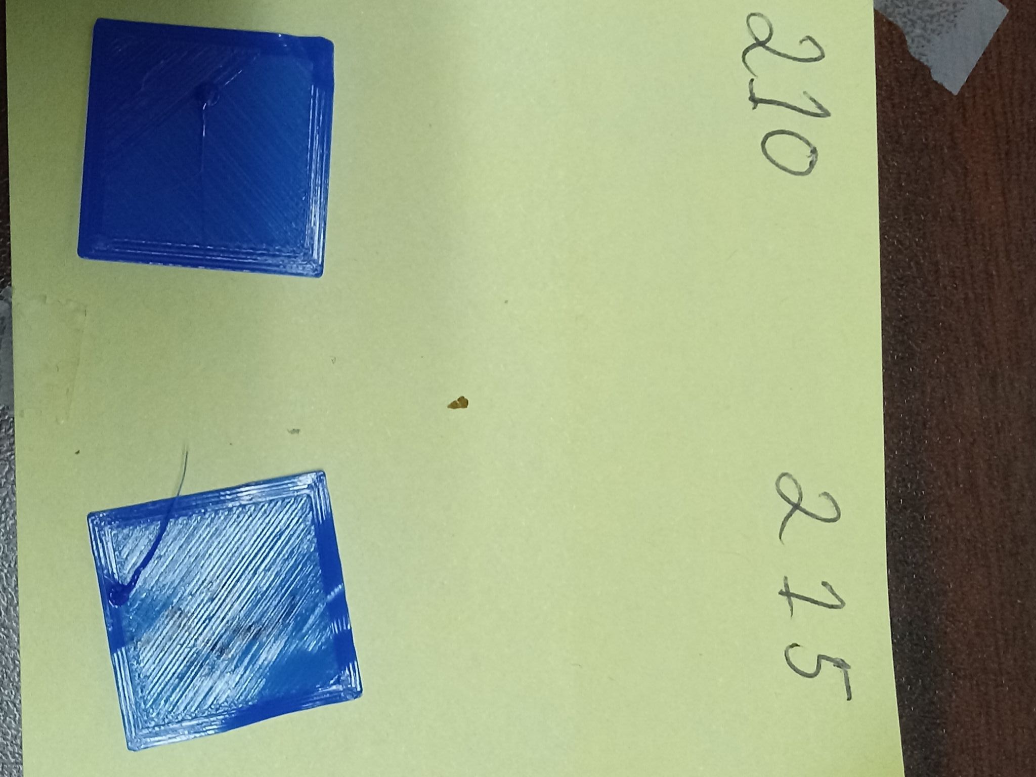

Merci, mon pla est de 190 a 22et oui il est en bowden . J'ai fait une petite expérience, je veux une guillotine pour tube alors j'ai imprimé les pièce et je me suis trompé 3 fois la même pièce, je les ai imprimé un après l'autre, le premier se situe a droite image a l’envers, tout les paramètre sont les mèmes.

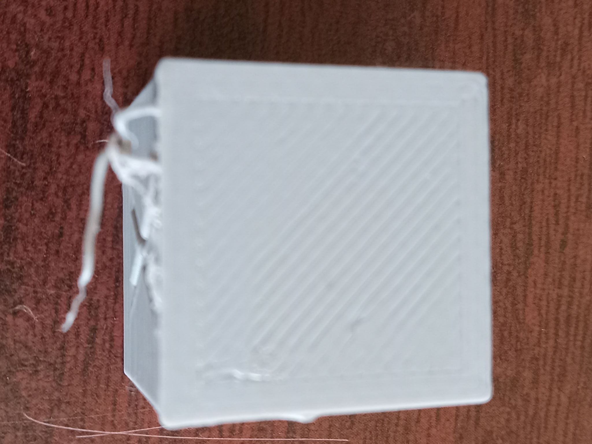

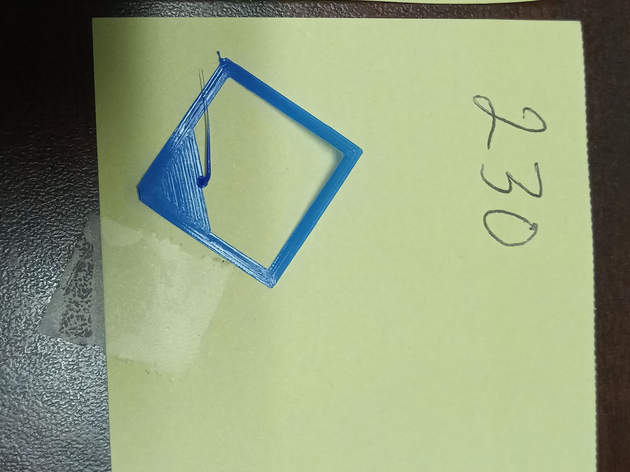

J'ai peut-être parlé trop vite, je veux faire un petit abreuvoir pour chat a connecter sur un robinet, avant ça claquait a la deuxième couche maintenant,c'est a 1:36, il y a beaucoup d'amélioration, tout est par défaut sauf la distance de rétraction qui est toujours a 2 mais c'est peut-être a cause des petits fils a voir. Untitled.gcode
Voici les dernière infos, j'ai modifié quelques paramètre pour le refroidissement et cela n'a rien donné. J'ai donc tout remis les paramètre par défaut et modifié la distance de rétraction a 2 et pour le moment rien ne claque mais il y a beaucoup de très petit fil, J'ai imprimé la tour de chaleur que j'ai pris dans cura, curieusement sur l'écran de mon imprimante il indiquait toujours 200 et j'ai fait le petit lapin, voici les photos. Maintenant il ne reste que les petit fil a faire disparaitre.
J'avais écrit a créality de mon problème, pas de réponse et j'ai réécrit de nouveau vendredi et j'ai reçu une réponse que voici. Hi, It may be that the temperature of the hot end is too high, causing the consumable to expand. We recommend that after printing the first layer, reduce the temperature of the hot end to 195~200 and turn on the cooling fan. Si je comprend bien il me dise de baissé la température après la première couche et a d'allumer le fan de refroidissement, mais je ne s’ait pas exactement. Je pense que je doit modifié la première ligne, température d’impression, pour le refroidissement je suis pas sur.

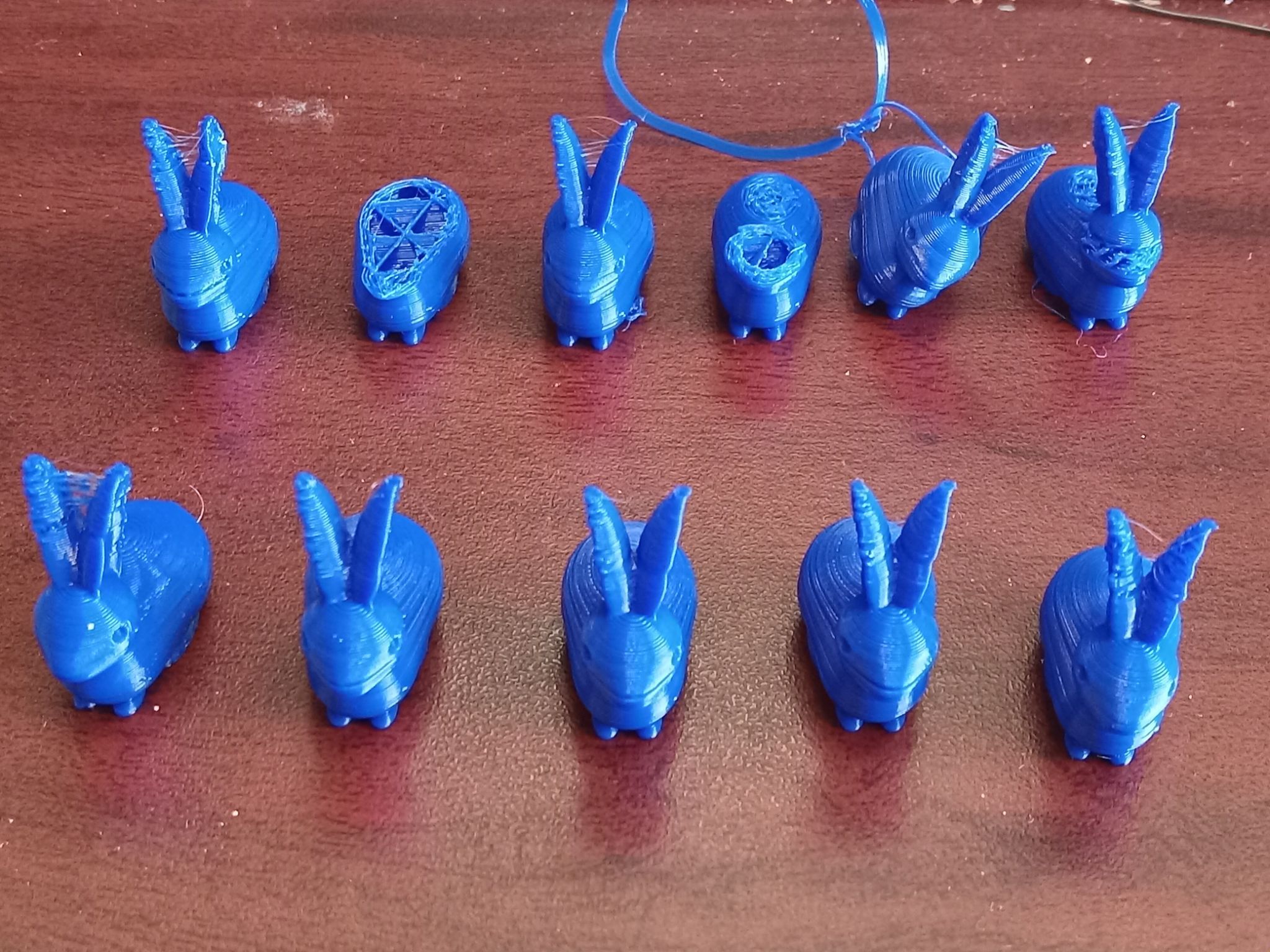

Nouvelle, après avoir fait des testes sur les cube qui sort bien, j'ai imprimé es petit lapin, plus petit que l'original, faute de temps, avec différent réglage. Les lapin du haut ont des réglage de vitesse de rétraction de gauche a droite, 25, 35, 40, 45, 50, 55 mm. Les lapin du bas, la distance de rétraction, de gauche a droite, 3, 4, 5, 6 mm. Jusque ici c'est correct pour un début mais quand je veux faire plus gros il recommence a sauter. Les réglage de ce nouveau modèle , x = 73.79, y = 57.81 et z = 13.64, distance de rétraction 6.5 et vitesse de rétraction 40, quelle réglage je doit modifier.

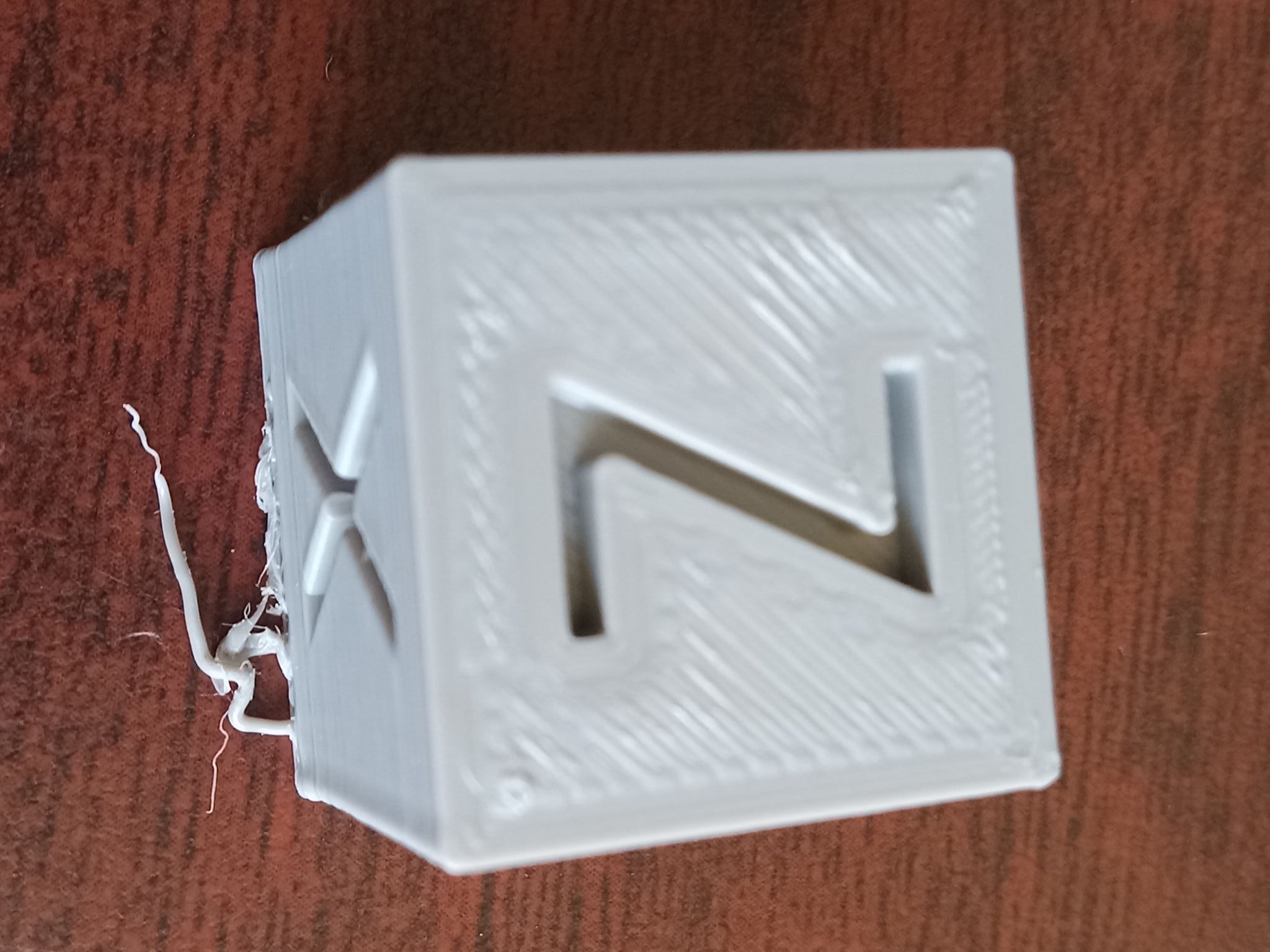

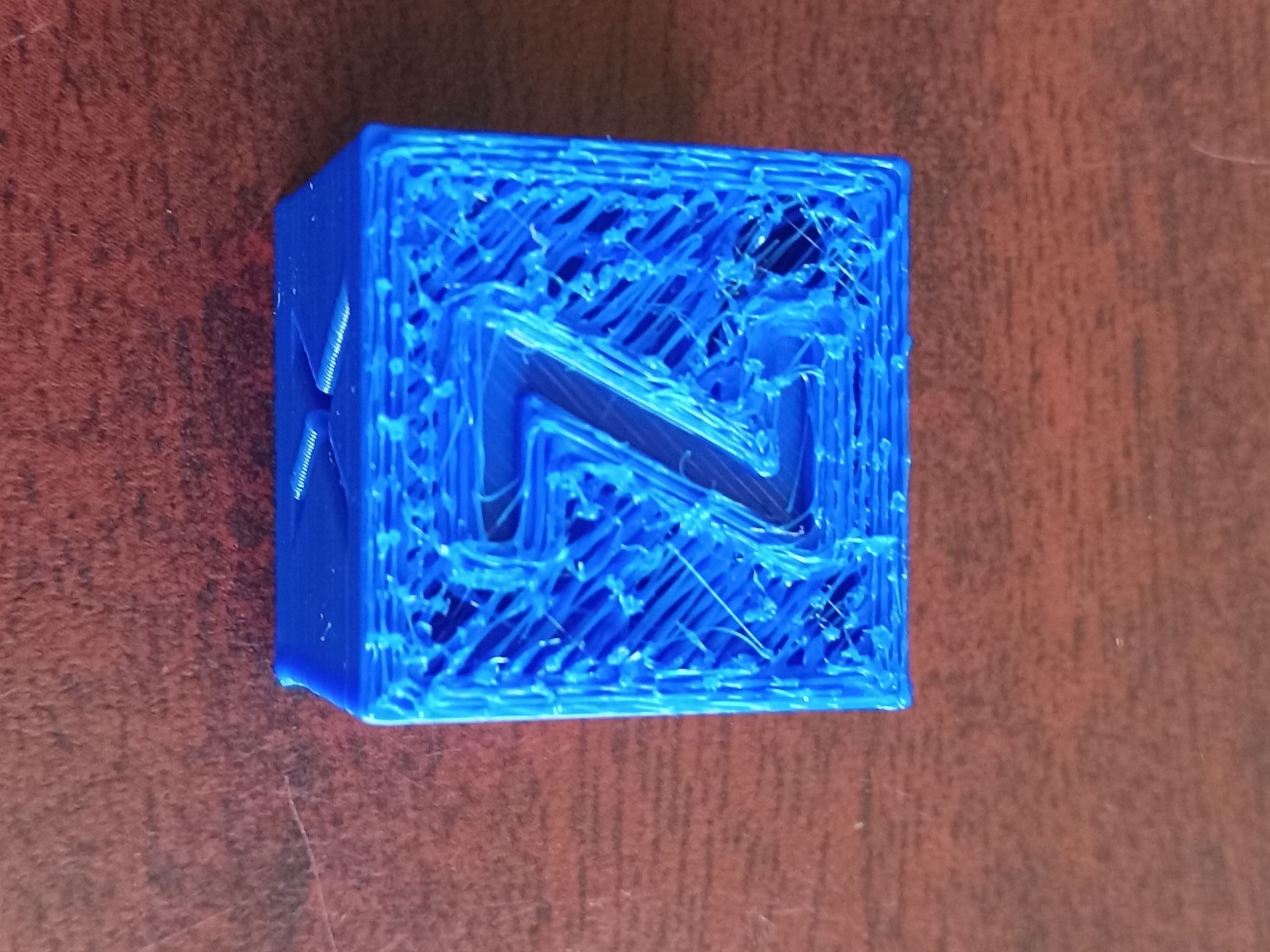

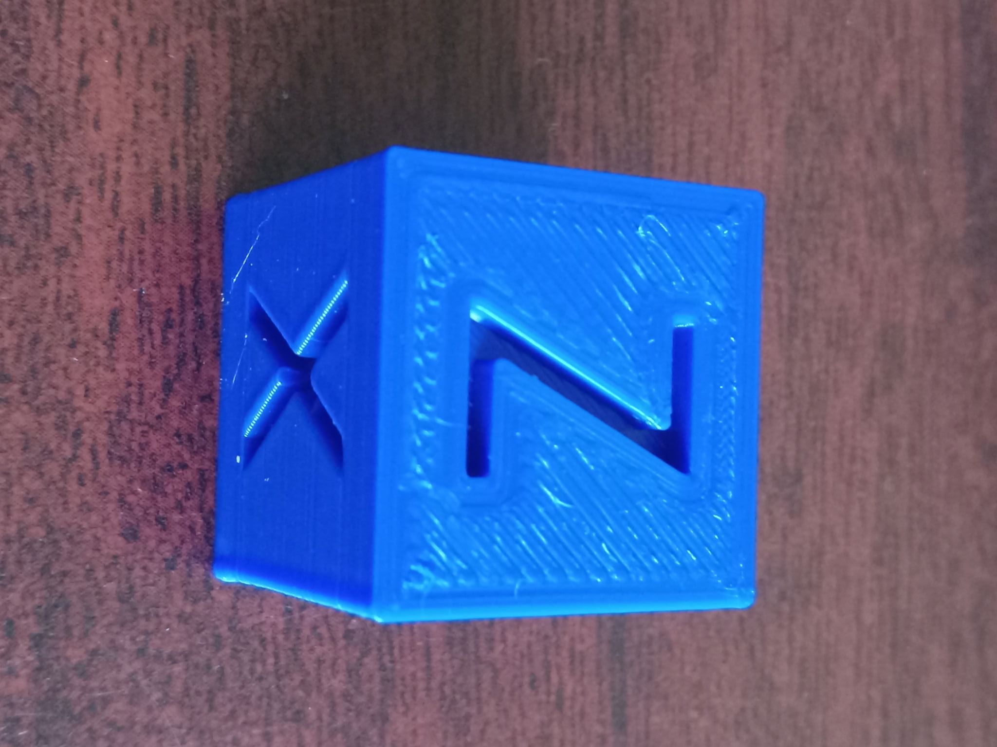

Pour répondre je ne touche pas au aux réglage a part le remplissage. Après avoir vérifié les réglage de base j'avais + .1 pour le niveau et le débit avais changé. J'ai fait le cube xyz et pas e saut, la finition pourrait être plus belle mais pour le moment ce n'ai pas important. Que me conseille tu pour le prochain test, j'ai changer le filament flashforge pour ender mais je crois que cela n'est pas important car il marchait bien.
Je me suis fié sur ces 2 vidéo pour démonter l'extrudeuse, pas difficile, J'ai nettoyer ma buse et pour ce qui est du reste tout était correct. J'ai imprimé un cube xyz modifié 50x50x10, pour avoir une grande surface, 2 première couches sont correct alors j'arrête pour un autre modèle "tour de température" car il y en avait pour 8 heures. Malheureusement cela na rien donné.
J'ai dévissé la vis de un tour et demi, et j'ai bien serré la buse a chaud. J'ai refait le cube xyz et la tour de température que j'ai du arrêter a la première couche. J'ai vérifié le filament et il est rond, cela me semble bons. Au niveau de la buse j'ai refait le teste de pousser le filament au niveau de la buse et quand je retire il y a encore le surplus "petite boule". Est ce que je doit tout démonter pour nettoyer.

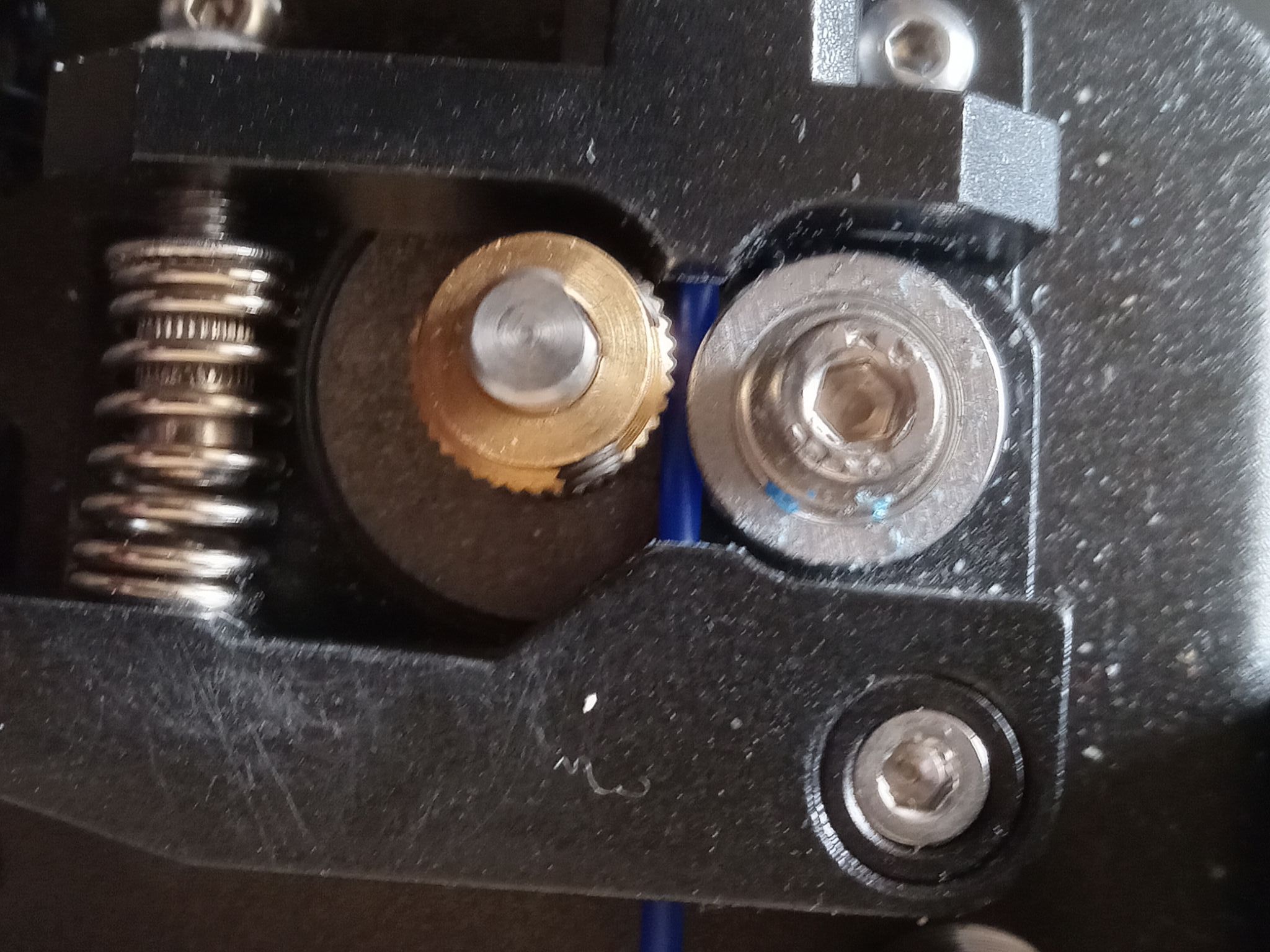

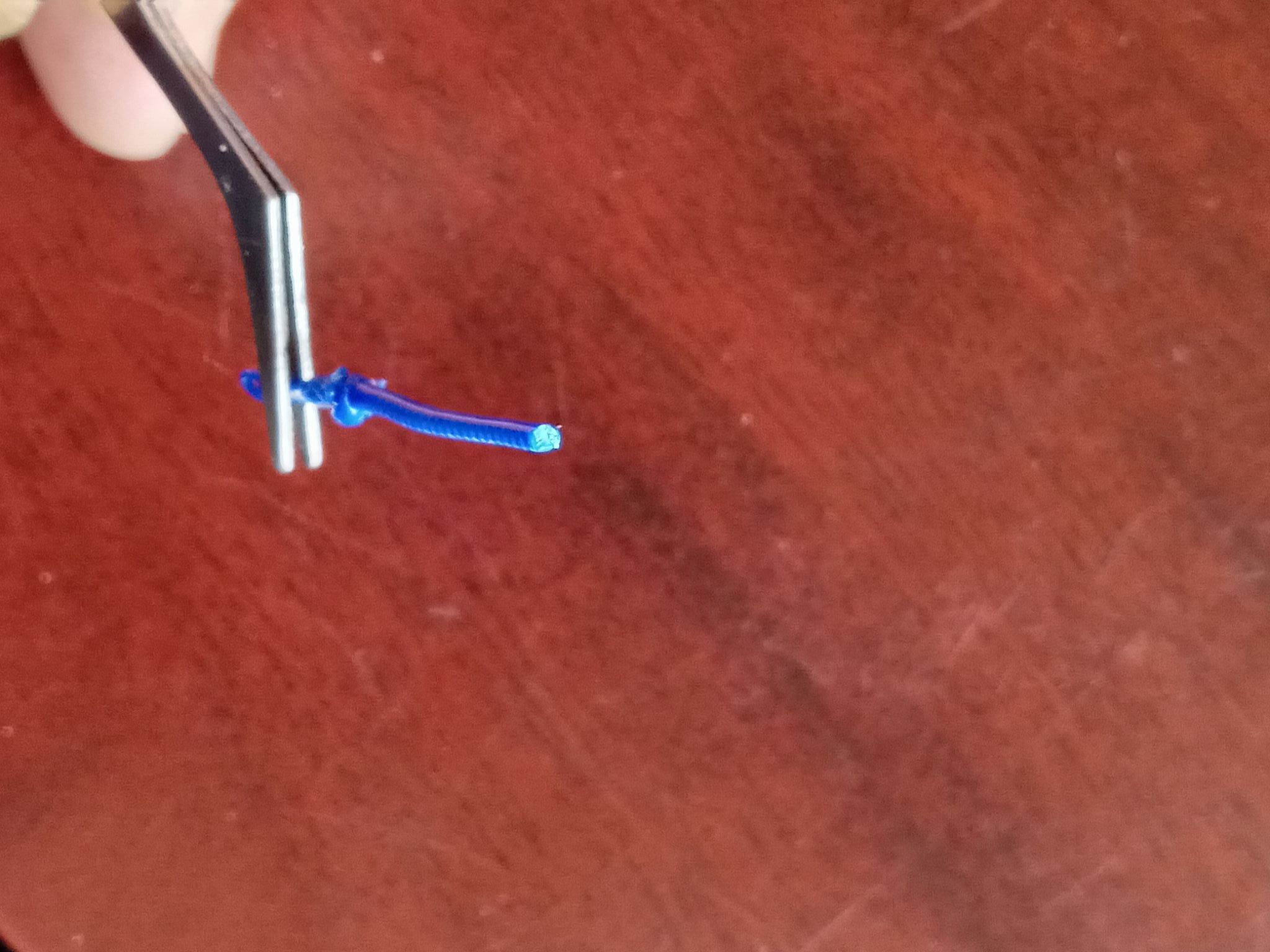

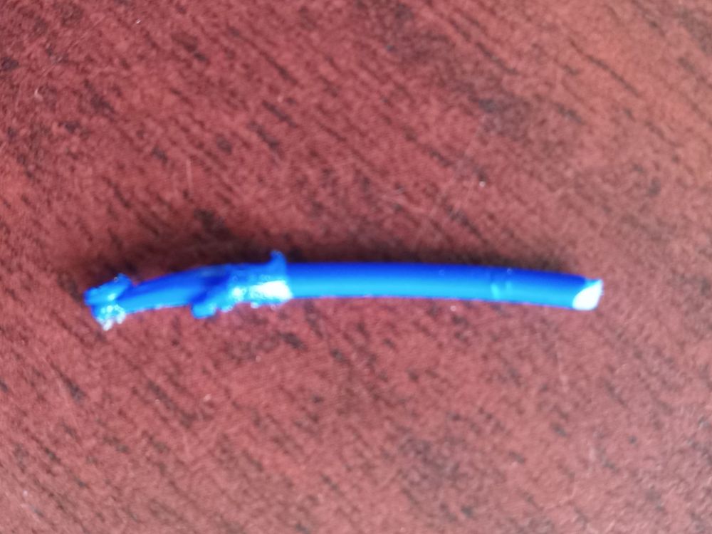

Tout est en métal, l'extrudeuse et le mécanisme d'entrainement, le ptfe est exactement (Capricorn bleu). J'ai enlever le tube de la buse et poussé le filament a la main et sa sort bien, j'ai remarquer que le filament n'est pas rond. Première photo, c'est quand je pousse et retire rapidement. Deuxième photo, le filament est un peu aplatie sur un coté a cause de l'engrenage. Troisième photo, système d'engrenage, j'ai remarqué que le filament fait une légère courbe, ma vis est serré. Pour la tour de température il y en a trois, pla, pla190 et pla+, je prend le pla. Merci encore pour votre aide.
J'ai mis le tube juste avant de faire le teste, je l'ai reçu hier j'ai pas fait d'autre impression avec, c"est le tube d'origine qui a changer de couleur. Pourquoi je peux presque imprimer un cube alors que si je le fait plus grand je ne dépasse pas la deuxième couche, j'ai même testé différent endroit du plateau. Plus tard je vais tenter de faire un petit et grand cube mais je vais lever un peu la buse pour voir si il le fait en étant plus loin du plateau, utile ou pas. J'ai remarquer que la première couche n'est pas égal, " la huitième photo a partir du bas" les tache sont un peu plus épaisse.
