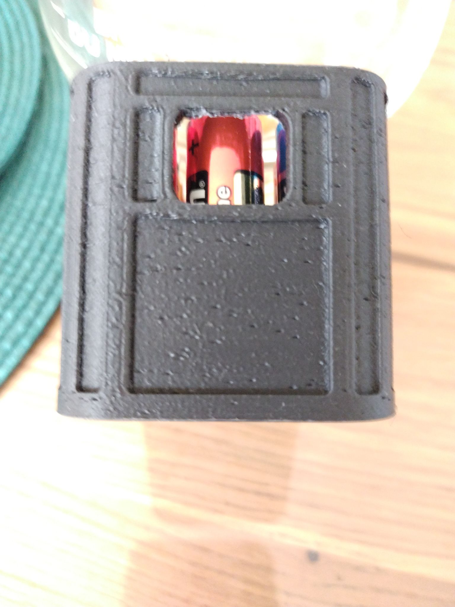

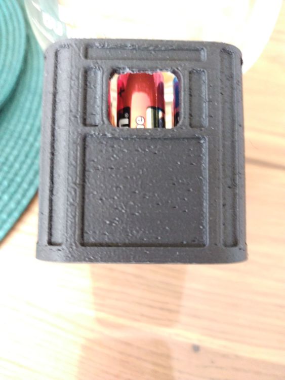

  1. Bonjour, Nouvel essai. Toujours le même problème. PLA Mat DAILYFIL. 225°C pour ce dernier print. La bobine a 3 semaines.
  2. Salut PPAC, Merci pour la réponse. Je n'entend pas de crépitement au niveau de la buse. Je fais des essais avec le cube test et revient vers vous.
  3. Bonsoir a tous et toutes, J'ai fait pas mal d'impressions ces derniers jours. Je rencontre un problème sur l'esthétique extérieur ainsi que les couches supérieur. Auriez-vous une idée.
