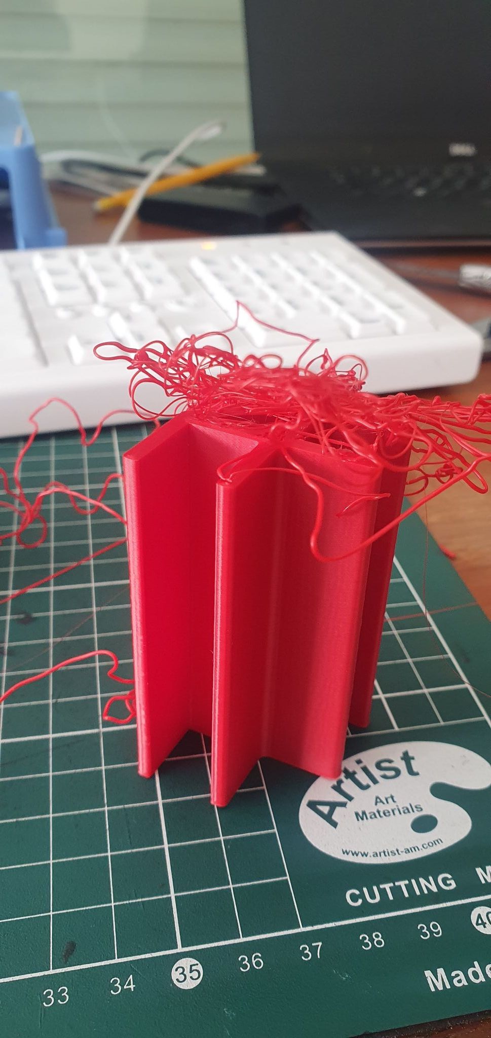

  1. Bonjour, Alors oui! J'ai bien le point rouge!! J'ai laissé le script actif sans y faire gaffe, sans savoir . Je me retrouve avec plein de travaux pratiques, j'adore, j'avance. Merci à tous et bonne journée. Et la prochaine fois les photos à l'endroit

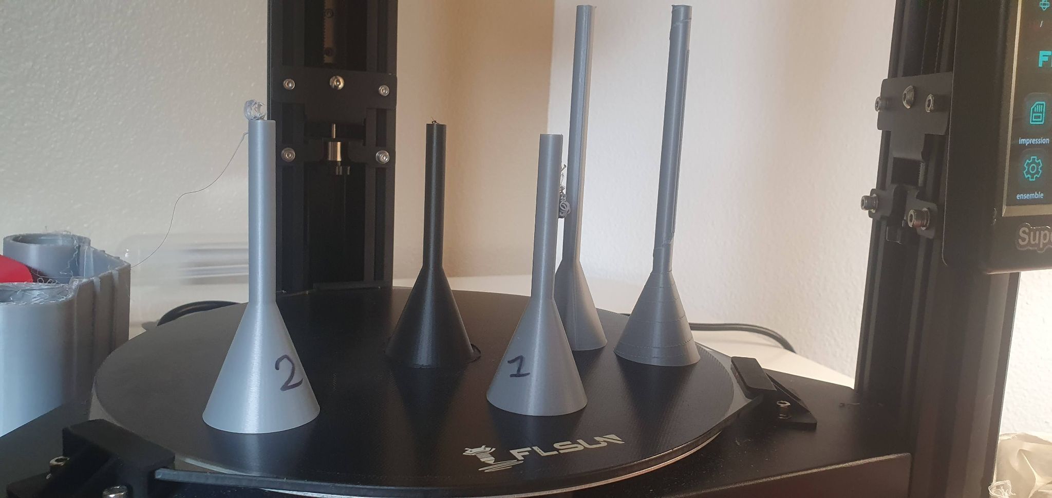

  2. Hello les couche-tard, Alors pour les photos à l'envers j'ai pas d’excuses, c'est dit. J'ai effectivement tenté une tour de température qui n'a pas abouti car elle s'est décollée rapidement et j'ai pas insisté, donc? Je ne sais pas "regarder dans " un Gcode... L'anomalie je l'ai découverte lors de l'impression d'un gros volume qui dépassait les fameux 103mm! un tronçon de coque de bateau...poubelle... Une très bonne nuit.

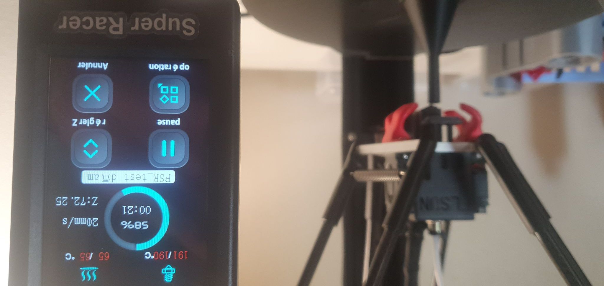

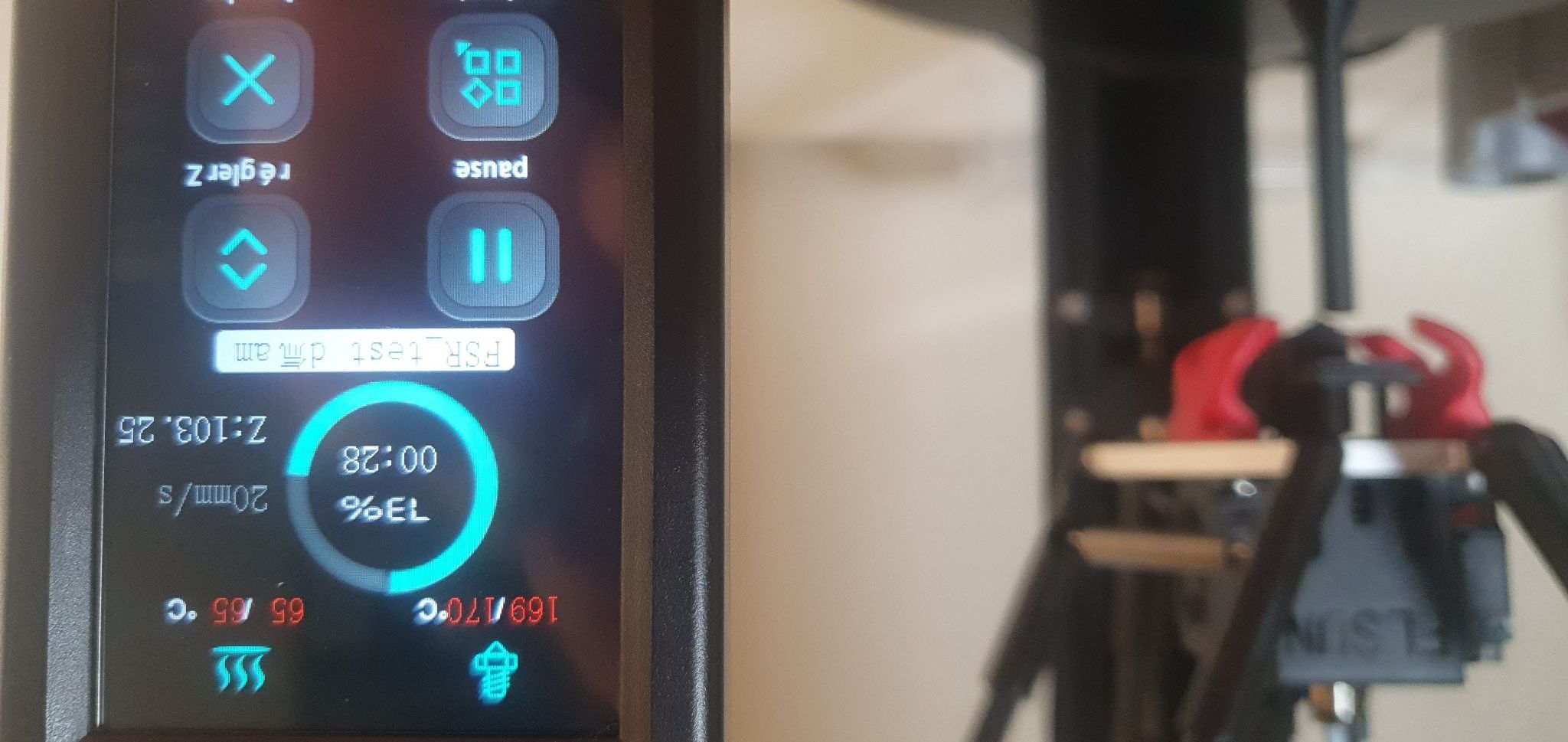

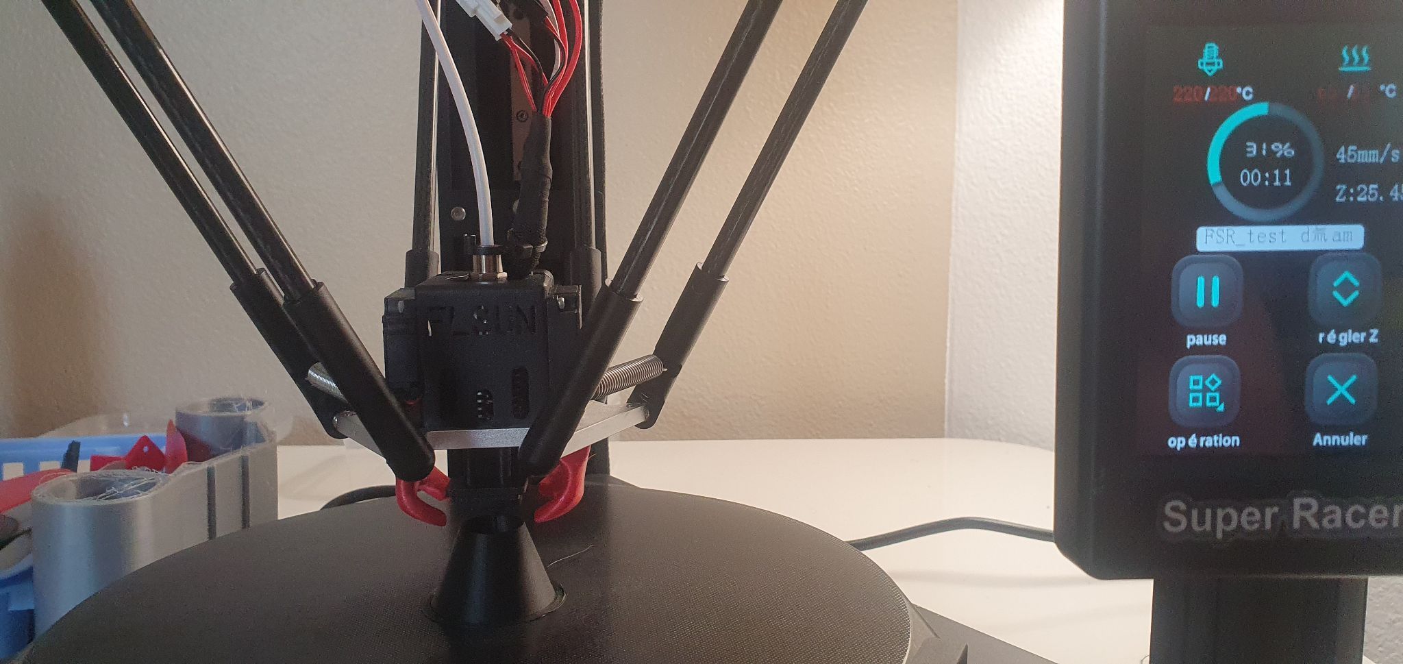

  3. Bonsoir, Je ne comprends pas ce qui se passe lors de l'impression de fichiers découpés par CURA 5.31. Les paramètres de température renseignés sont 210° (220 1ere couche) l'affichage marque 230/230 pour Z =0 à Z= I5mm puis 220/220 pour Z=25mm , 215/215 pour Z=31, 208/210 Z=36, 201/200 Z=55, 180/180 Z=90, 169-170 Pour Z=103 Et à ce moment précis et répété sur plusieurs tests la buse se relève légèrement et le fil s’extrude encore un peu et puis ne sort plus de la buse. C'est la version 5.31 avec 5.30 c'est pareil. Il y a surement une explication mais laquelle? Le même fichier avec un autre slicer va au terme correctement (210/210 Z=160mm) Mais je voudrais persévérer avec Cura ,je me sens moins paumé avec celui-là.
  4. Bonjour, Finalement les soucis rencontrés semblent provenir d'un dysfonctionnement de cura et pas de la FLSUN. En particulier la diminution progressive de la température d’extrusion qui semble empêcher la poursuite de l'impression au delà d'environ 110mm de hauteur. Je part de 220° et ça descend tranquilou jusqu’à 170°? J'ai fait 4 tests en bidouillant les configs sans que rien ne change. Également l'inconstance de la qualité d'adhésion au lit malgré toutes les config essayées. J'ai généré des fichiers de mes tours de test avec IdeaMaker et avec SliceCrafter avec des config basiques et dans les deux cas, impressions à terme et adhésion top!! J'ai essayé de désinstaller Cura (vers 5.31)puis de le re-télécharger (version 5.30) puis de refaire mon impression et de nouveau échec identique. Ce cas de figure vous parle t'il ? Peut-on faire un truc ds Cura pour conjurer ça? ça m’embête un peu de changer de slicer ,j'aime bien son "ergonomie".

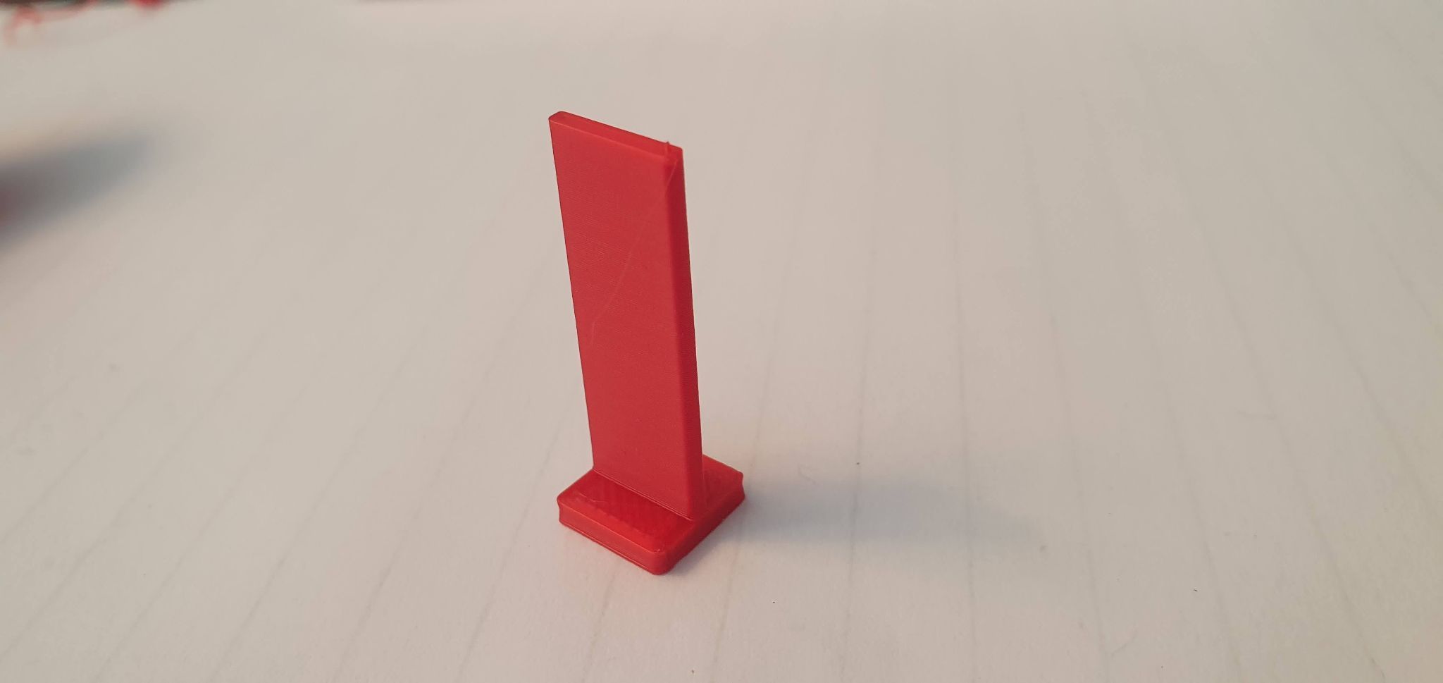

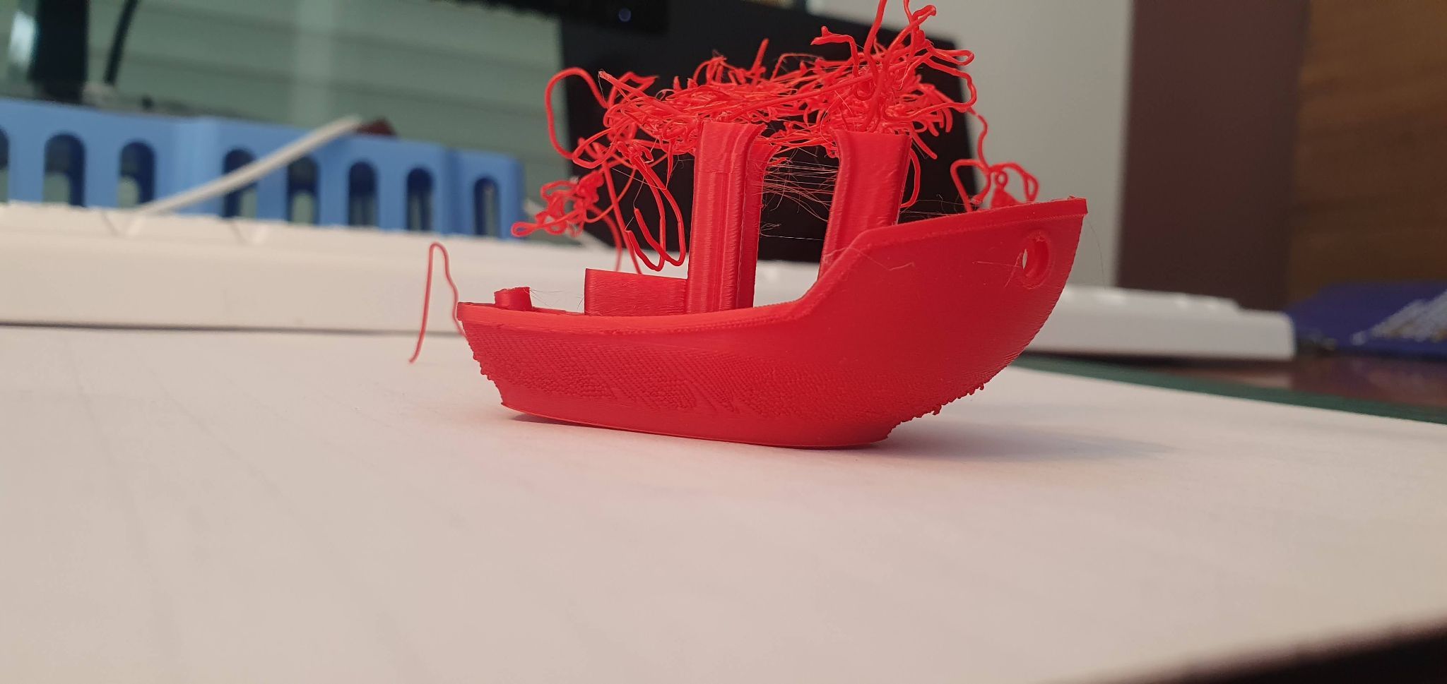

  7. A propos du warping il faut noter que seul le benchy en présentait les autre impressions pas du tout il a fallu attendre le refroidissement pour décoller. D'ailleurs je n'ai pas eu ce genre de problème de façon générale (bon, 15 jrs d'utilisation seulement) Le levelling refait (à chaud) facile sur la flsun dont le plateau est fixe. 220 buse PLA 60 Plateau Pour activer le port USB de l'imprimante il faut utiliser un firmware for Udisk fourni avec l'imprimante via la carte SD (robin nano v3-bin) Dans le post traitant du sujet il s'agit de remplacer ce firmware si j'ai bien compris (attention novice level one ) complément: j'utilise cura pour le moment
  8. malgré le warping décelable le Benchy était toujours fixe et la tête se baladait au dessus. Je n'ai rien pu commander faute d’accès à l'imprimante! Je pensais utiliser Pronterface. Windows 10 professionnel

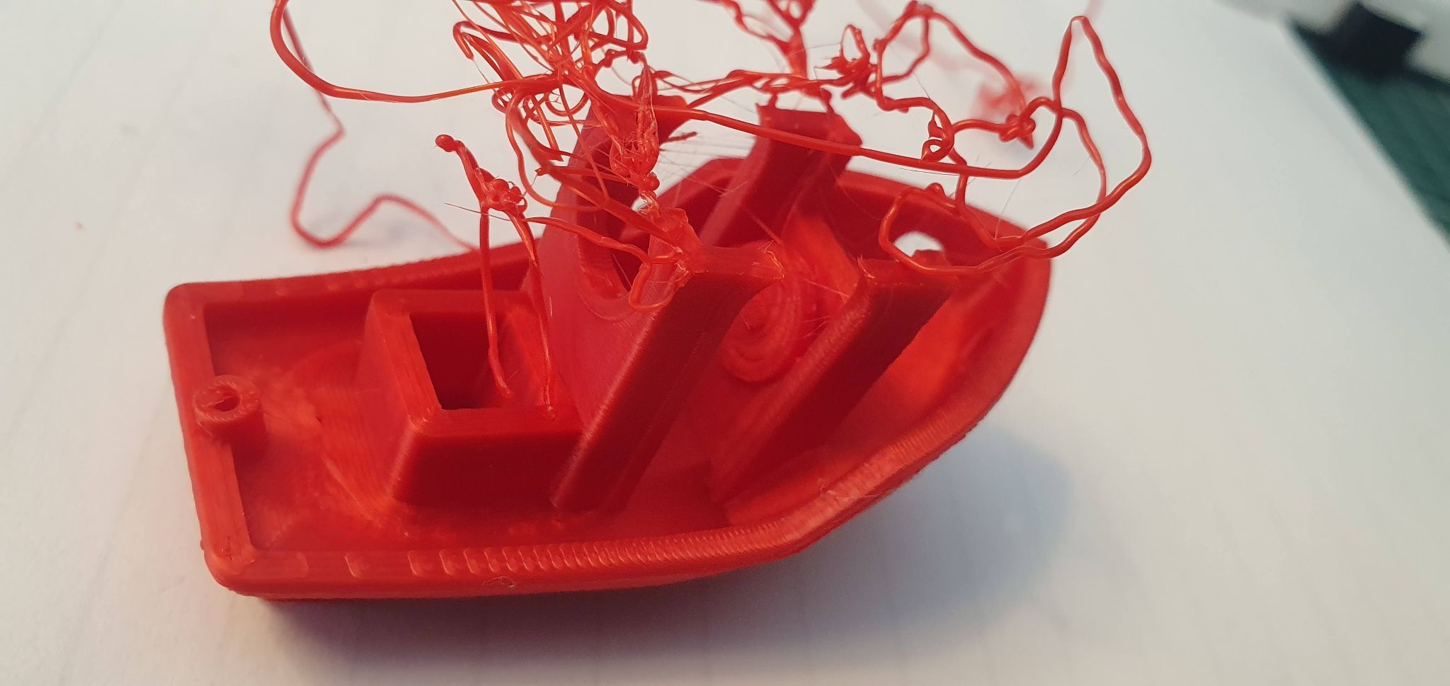

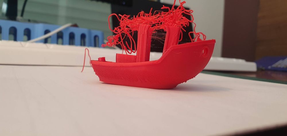

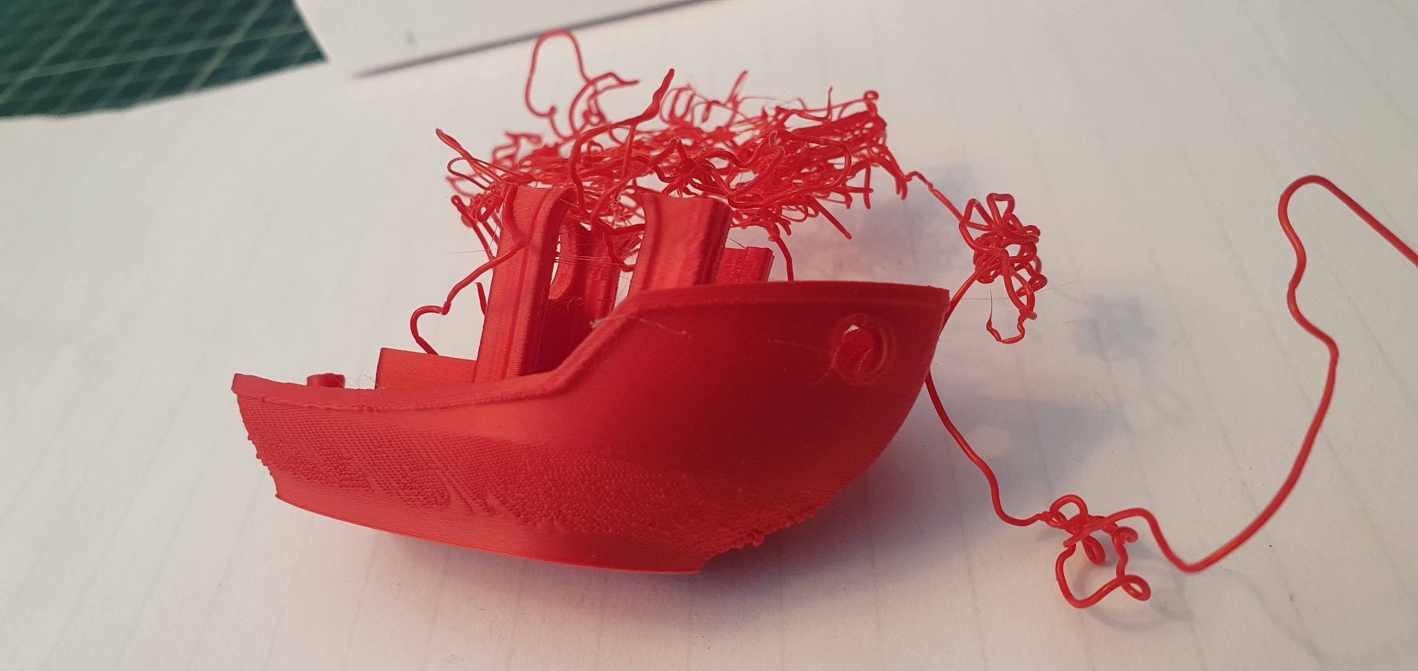

  9. Bonjour, J'ai tenté deux impressions test ,une colonne très fine de 3cm de hauteur ,RAS et un Benchy et arrivé au toit de la cabine Je commence à me dire que le problème n'est pas vraiment répertorié et ça m'inquiète. D'autre part mon ordi ne reconnait pas l'imprimante via le cordon USB! donc pas d'intervention possible comme proposé (vérifié l'axe z par ex) J'ai trouvé ds le forum des éléments , j'ai tenté de connecter un vieux portable dont je dispose et lui a reconnu un contenu "Marlin" ,encourageant, et un périph de stockage "E" mais je n'ai rien pu ouvrir. La possible solution: installer un pilote série USB standard à la place de celui fourni . Comment fait -on cette opération avec quel pilote? Des photos, d’ailleurs que peut-on dire de l'aspect du Benchy et des renseignements qu'il donne?

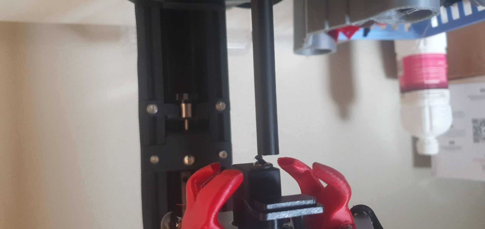

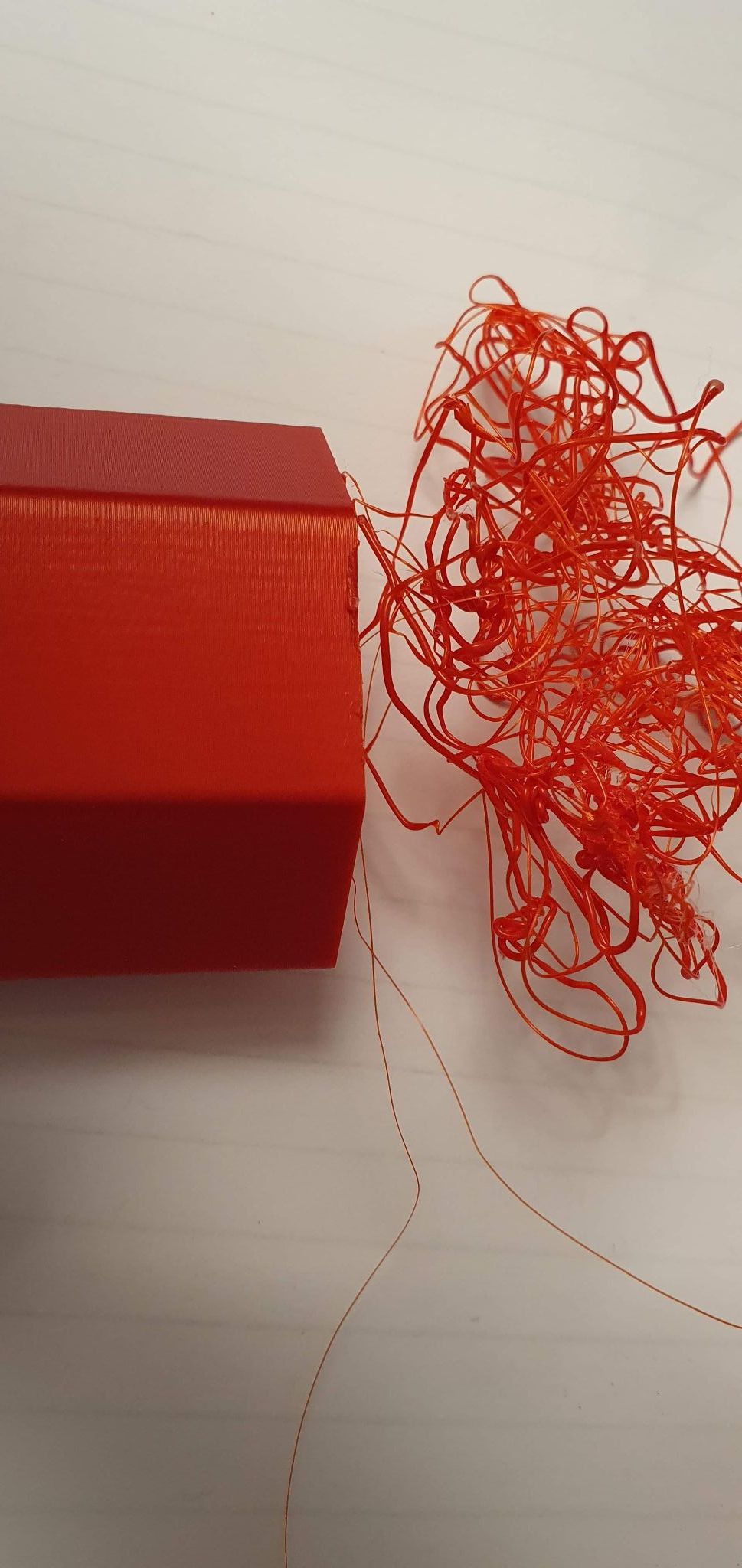

  10. Merci pour vos réponses, je comprends la logique de l'axe z ,mais l'impression est quasi parfaite jusqu’à la survenue du bug, on ne voit pas les couches se dégrader. Sur les 6 dernières impressions 4 ont foiré, des petites pièces ,sauf la dernière, qui en était à 2 heures de travail. Mais 2 ont abouti. Est ce que Cura pourrait avoir un rôle?
  11. Tout est dit dans le titre. L'impression se déroule normalement et brutalement la tête semble remonter un peu et "l'impression" se poursuit dans le vide en créant un enchevêtrement de PLA. Pas de prémices, j'ai déjà imprimé un petit kg de PLA sans soucis majeurs avec cette magnifique FLSUN SR. Débutant total donc sans la moindre idée de ce qui se passe?
