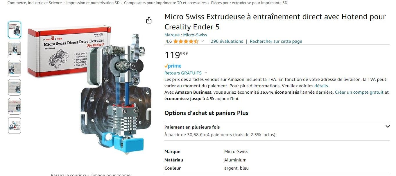

En regardant un peu ce qui existe, je trouve ce modèle pour Ender 5 qui a de bons retours. A voir si le capteur de niveau s'adapte facilement. -

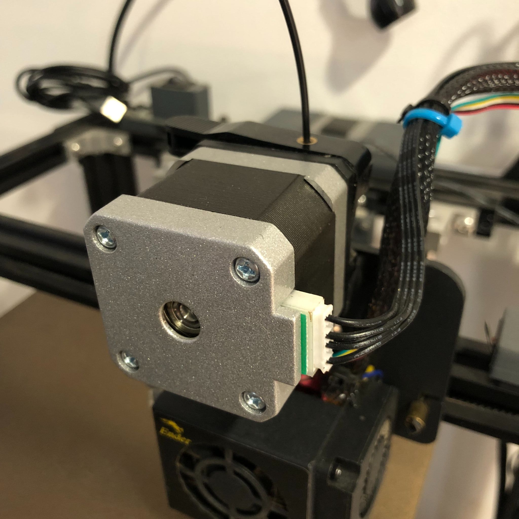

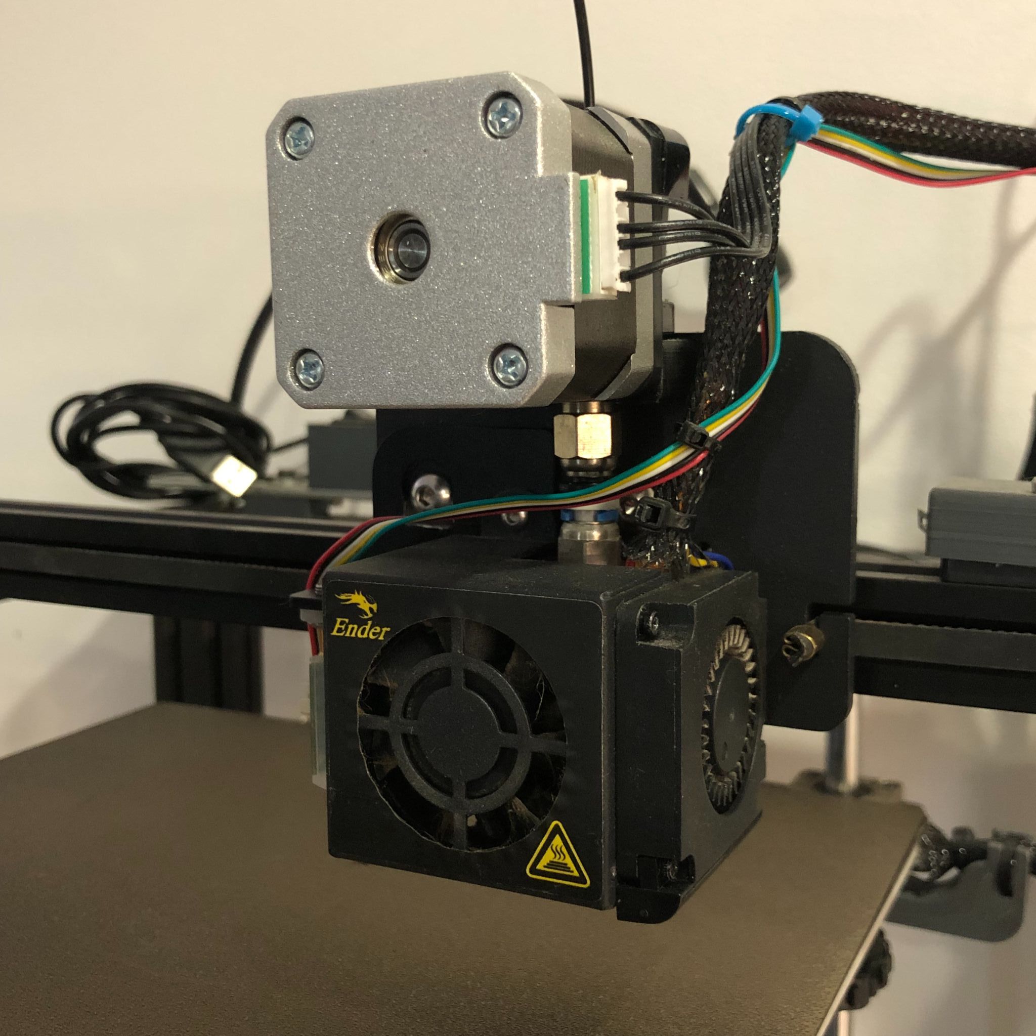

Bonjour au forum J'ai donc cette imprimante qui a été modifiée pour la passer en direct drive avec le kit disponible partout. C'est en fait une plaque alu pré-percée qui permet de monter l'extrudeur d'origine au dessus de la tête. Mon problème : depuis quelque temps, j'ai des impressions qui ratent car le filament PLA bloque au niveau de l'extrudeur. Ce n'est pas la buse qui se bouche. L'extrudeur ne "claque" pas. A priori l'entraînement n'est pas abîmé. L'imprimante ne tourne vraiment pas beaucoup, donc ça ne peut pas être de l'usure. Pour retirer le filament il faut que j'utilise une pince et que je force beaucoup (bien sûr elle est à température). Le filament est du SUNLU, il est récent, pas cassant du tout. Comme j'ai quelques soucis de santé, le retrait du filament en force est un peu compliqué pour moi. J'envisage donc de changer l'extrudeur et le hot-end par quelque chose de fiable. Mais je n'ai aucune idée de ce qu'il faut prendre, ni s'il faut réinstaller les ventilateurs, etc. Si vous pouviez me guider ce serait formidable Merci et bonne journée.

Voilà comment ça se présente. C'est sur la base d'un kit acheté sur un site chinois. Il a en plus ajouté une courroie entre les 2 moteurs Z pour les synchroniser. Je dois dire que ça fonctionne mieux qu'avant. Il voulait installer la vis et les tiges de guidage à l'extérieur de la structure pour ne rien perdre, mais les pièces fournies pour la fixation sur le plateau étaient trop courtes. Merci pour la nouvelle version qui remet les zéros à la place habituelle Maintenant quand je fais un home, la tête vient en X=160 et Y=120mm (environ) et non plus au centre. Normal ou pas ? Autre question : si je lance ton gcode de nivelage, la tête va aller à fond du Y et donc toucher. J'ai regardé le gcode mais je ne vois rien qui définisse des coordonnées pour limiter la course. Désolé d'être un boulet... et encore merci pour ton aide, car sans toi c'était mort de chez mort... Où puis-je trouver le source du firmware compatible avec ces .h ? Je vais tâcher d'y comprendre quelque chose Je poursuis ma découverte du firmware. Je dirais que je dois modifier une de ces 2 lignes en jaune. Il me semble que le plus juste est de dire le #define Y_MAX_POS 200 // The size of the printable area #define Y_BED_SIZE 220 // Travel limits (linear=mm, rotational=°) after homing, corresponding to endstop positions. #define Y_MAX_POS Y_BED_SIZE Ensuite il faut créer le .bin....
