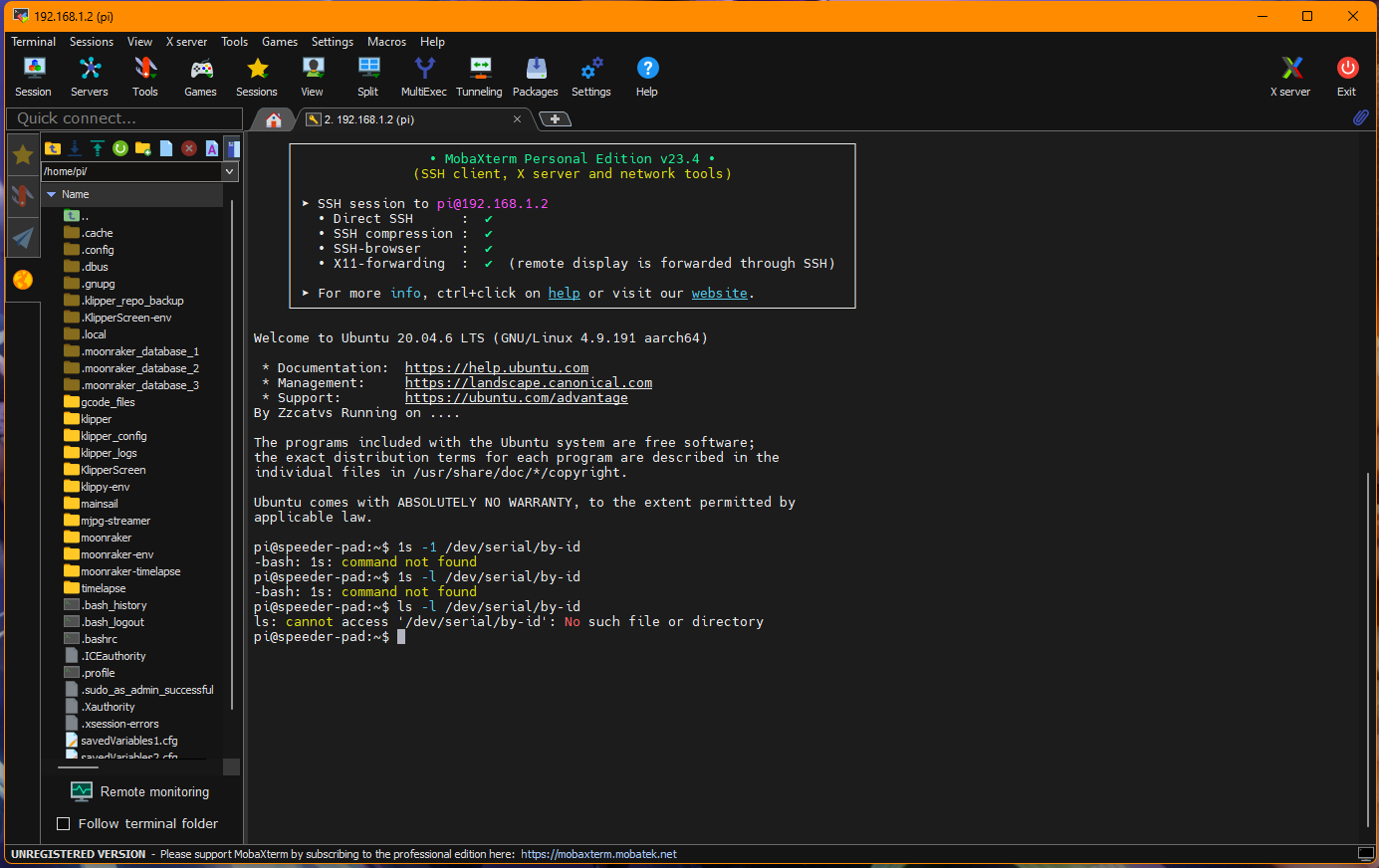

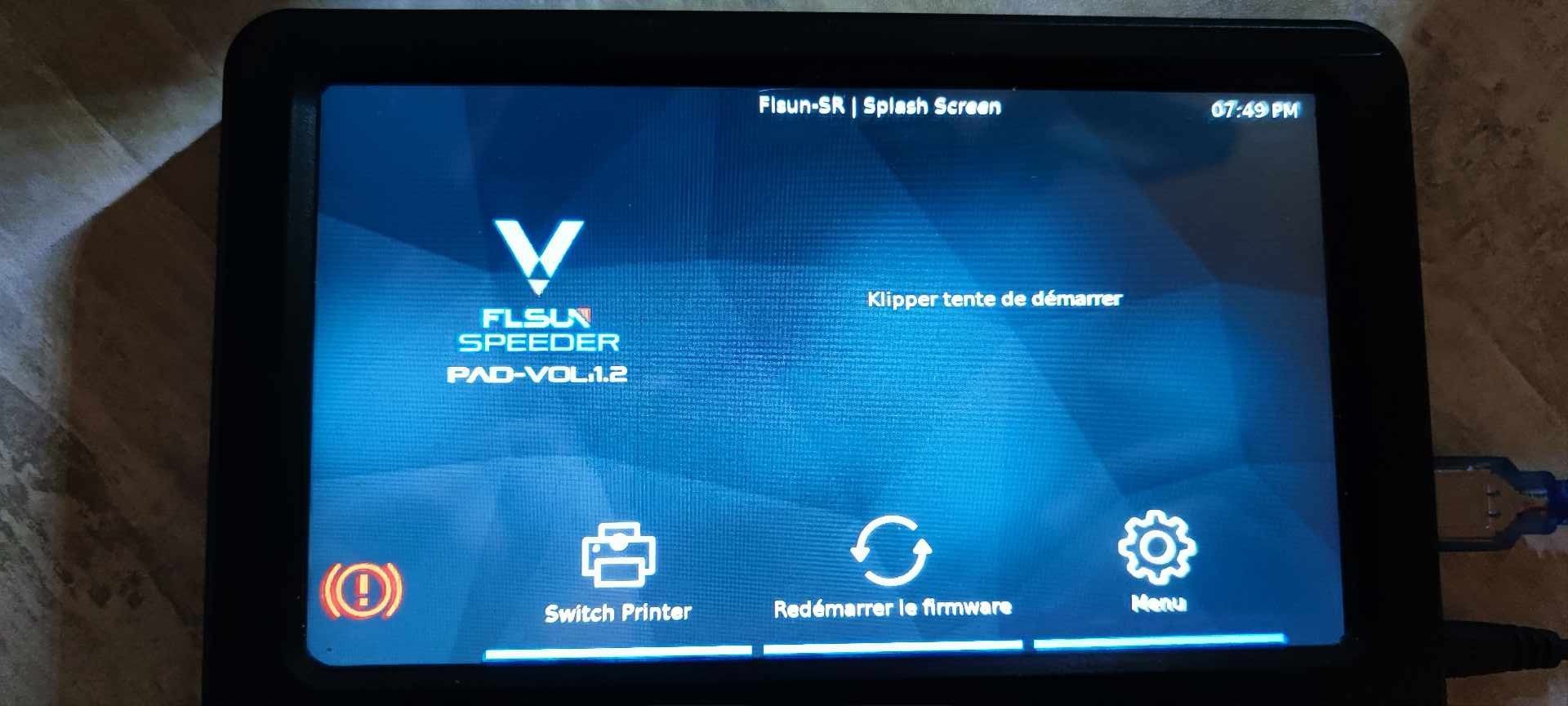

  7. Alors, pour le pad, oui c'est le speederPAD de flsun J'ai flasher la CM de l'imprimante avec firmware.bin (dl via le site flsun), et pour le pad, carte sd configuré via raspberryPI avec le fichier " SPEEDERPADPADV1.2V2_TFCARD-230303.img ", j'ai suivi pas à pas ce qui été recommandé de faire mais c'est possible que qqchose est foiré, je l'ai fais pourtant 2 fois, dont le firmware de la CM j'avais essayé le nano robin au départ. Carte SD formaté en FAT32 4k @Mallozh j'ai essayé 2 câbles diff, le 1er fourni par flsun avec le speeder pad, et le 2eme provient de mon imprimante actuelle.
  8. Je t'envoi mon résultat du ssh (d'ailleurs merci pour ton aide) Du coup n'ayant pas de connaissance sur tout ça, je ne sais pas traduire la possible problématique .. @fran6p Alors pour pas te mentir, je comprend pas grand chose, du coup c'est un peu chinois, j'ai un ami qui m'aide aussi sur son temps libre.. Le câble je l'ai essayé avec un autre, ça n'a pas changé le problème, les flash pour moi son bon) fait refait et re refait (après je suis pas à l'abri d'avoir une cacouille qqpart, mais ou?!) J'ai vu ça aussi:

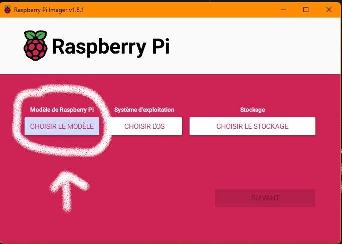

  10. ha pardon je pensais que tu parlais du discord pour les logs et non ici Par contre je peux pas les envoyer ici, le formats ne convient pas Pour le RPImager, j'ai supp la version 1.8 pour mettre la 1.7.5 qui du coup me demandais pas de modèle, mais je tombe sur le même souci (a part que maintenant via l'ip j'y ai accès de mon pc) mais toujours pas de connexion vers l'imprimante Mon ID discord si tu veux pour les logs: since9364

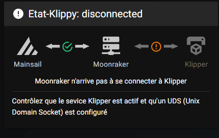

  11. J'avais la version 1.8.1, peu être ça le problème?! J'vais essayer avec la version 1.7.5 au cas ou! Alors, certes le speeder pad se connecte toujours pas a l'imprimante, mais j'ai enfin pu (avec l'ip) trouver le speeder pad depuis mon pc! du coup j'ai fais les maj besoin voir recherche, mais le moonraker reste toujours en invalide ( @fran6p j'ai pu récupérer les log du coup) j'ai été sur le discord, mais ne parlant pas anglais, jy comprend du coup rien xD)

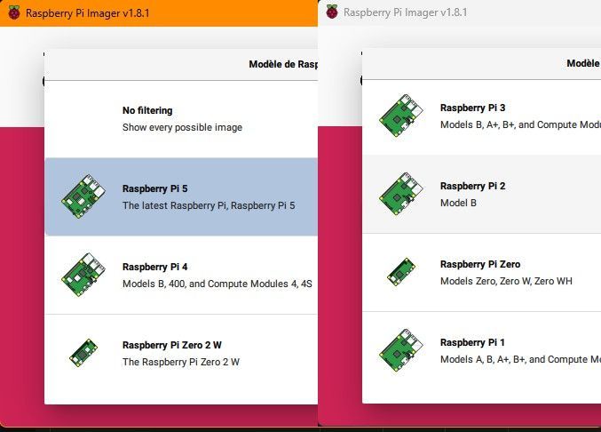

  12. @fran6p @MrMagounet Salut, je me permet de vous tag pour une question con, dans le paramétrage du Raspberry Pi pour la SD, vous mettez quel modèle ? car j'me dis (comme @isidon disait) que peu être le modèle que j'ai choisi n'est pas bon! Car sur les vidéos que je regardais, les ga non pas cette partie la sur l'appli du Raspberry Pi, donc c'est possible que j'ai mis de la merde.. Merci d'avance

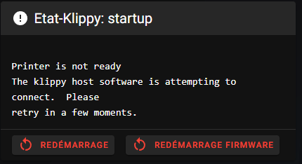

  13. Je rejette une bouteille à la mer... bon la ayant refais le même procédé, la CM c'est bien flasher (logo FLSUN figé à l'écran suite à la mise en place de la SD dans la CM) J'ai donc refais le même procédé pour le speederPAD, mais là ... bah il trouve toujours pas l'imprimante (photo) Du coup je suis perdu

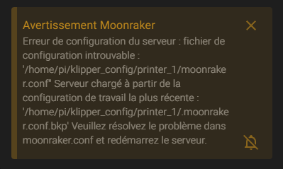

  14. Salut, alors je viens de faire la nouvelle version 1.4, du coup le p'tit écran refonctionne, donc l'imprimante remarche, mais ... je n'ai toujours pas pu connecter le speederPAD ..., j'ai toujours le message d'erreur "Klipper a rencontré une erreur, ..." et dans système, le "Moonraker" est en invalide" @fran6p par chance avec la 1.4 j'ai pu faire en sorte que le ptit écran refonctionne, mais toujours pas le speederpad..
  15. mais du coup si j'arrive pas a flasher la CM correctement avec les 2 versions, il me reste quoi comme solution? car jvais pas changer la CM quand même?!
