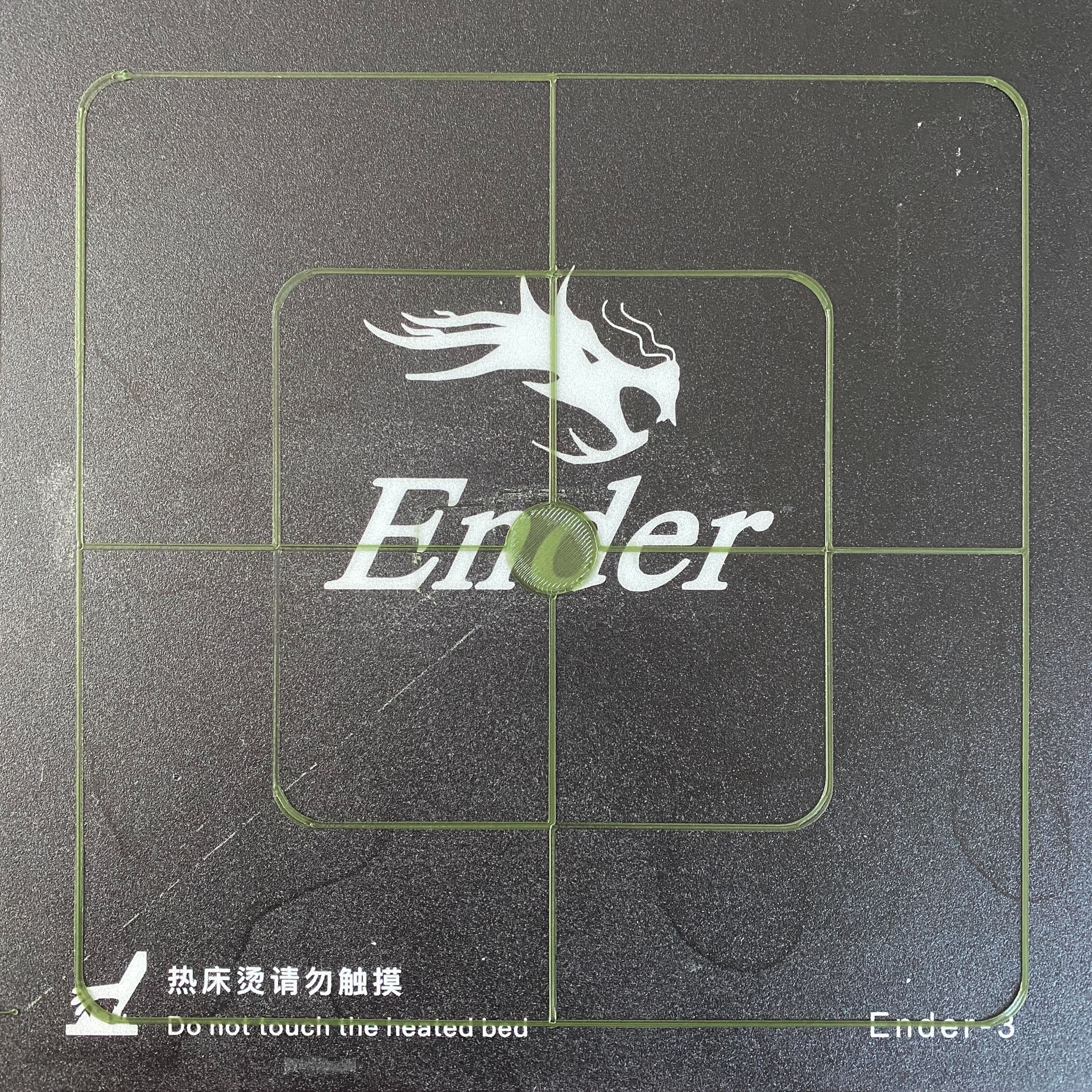

  1. Bonjour à tous, Je viens vers vous suite à un problème. Je possède un BLTouch et une carte mère V4.2.7 Creality sur mon Ender3. J'avais la version de base du firmware proposé par creality avec 3 points de mesures, mais pour avoir une première couche plus précise, j'ai décidé de passer sur 4 points de mesure, en faisant le firmware avec ce site : www.firmwarefactory.net Pour les petites pièces, tout fonctionne bien, mais j'ai effectué ce changement pour faire une grosse pièce qui prend quasiment tout le plateau. Avec les 3 points de mesures, j'avais à certains endroits un espace plateau-buse trop important et à d'autres trop faible et donc une forte irrégularité de la première couche. La couche de plastique déposée est tellement fine qu'elle est transparente. J'ai donc changé le firmware et j'ai toujours le même problème. Et en plus, la première couche est aussi pourrie pour les petites pièces, ce qui n'était pas le cas avant. J'ai pourtant bien réglé mon BLTouch à chaque fois, avec les offsets en X,Y et Z. J'ai même carrément l'impression que le nivellement du plateau n'est pas pris en compte pour l'impression de la pièce car c'est toujours au même endroit qu'il y a les irrégularités. Je précise que je fais un nivellement directement au début de chaque impression, intégré dans le gcode. De part votre expérience, y-a t'il des paramètres qui sautent, ou des éléments mécaniques à vérifier régulièrement pour éviter ceci ? Je précise que j'ai des ressorts oranges, les durs, sous le plateau, que je ne touche à rien entre le nivellement auto et l'impression. J'essaie d'avoir un plateau relativement plat avant le nivellement quand même. Fin bref je suis à bout de solutions, même en cherchant sur le net anglophone. Ci joint mon firmware et une photo d'une impression de vérification de level du bed. On voit bien que l'épaisseur est irrégulière, et donc que le nivellement n'est pas bien fait. Merci d'avance. firmware-20230501-180625.bin
