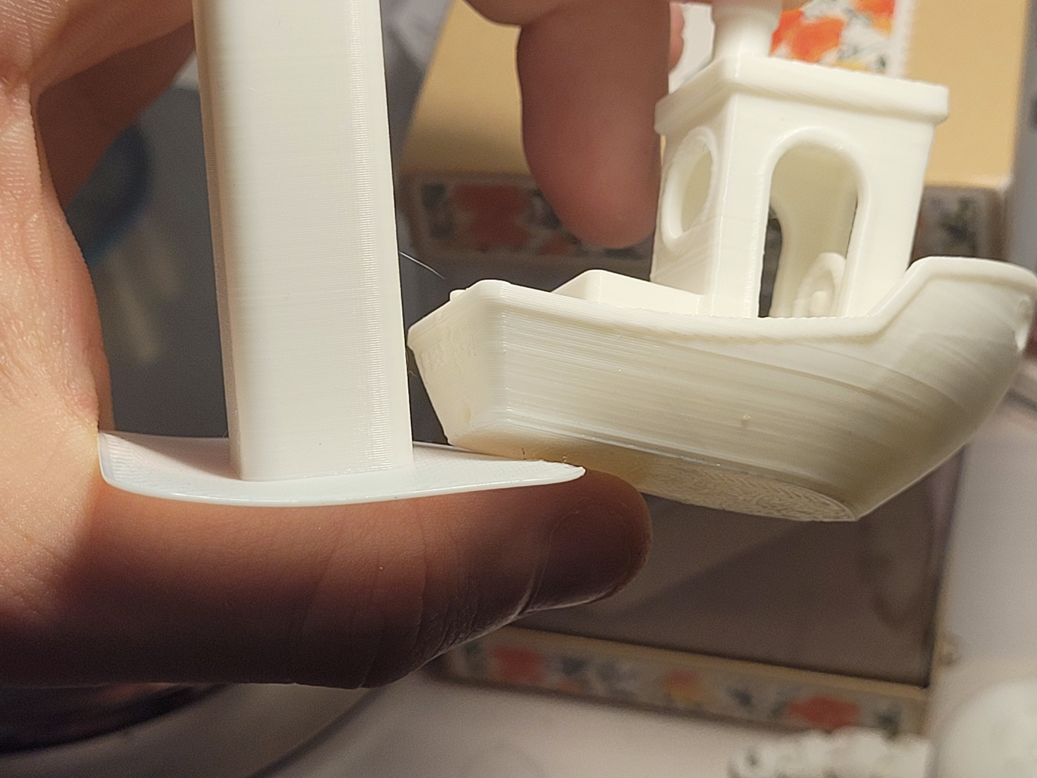

  2. Bonjour, C'est très compliqué de répondre : sur certains de mes prints, il semble y avoir une marque récurrente à 17mm, mais qui n'est pas présente sur mon benchy par exemple. Sur les modèles qui ont cette marque, certaines autres marque ne sont pas présentes... Enfin c'est difficile de vous donner une réponse tranchée

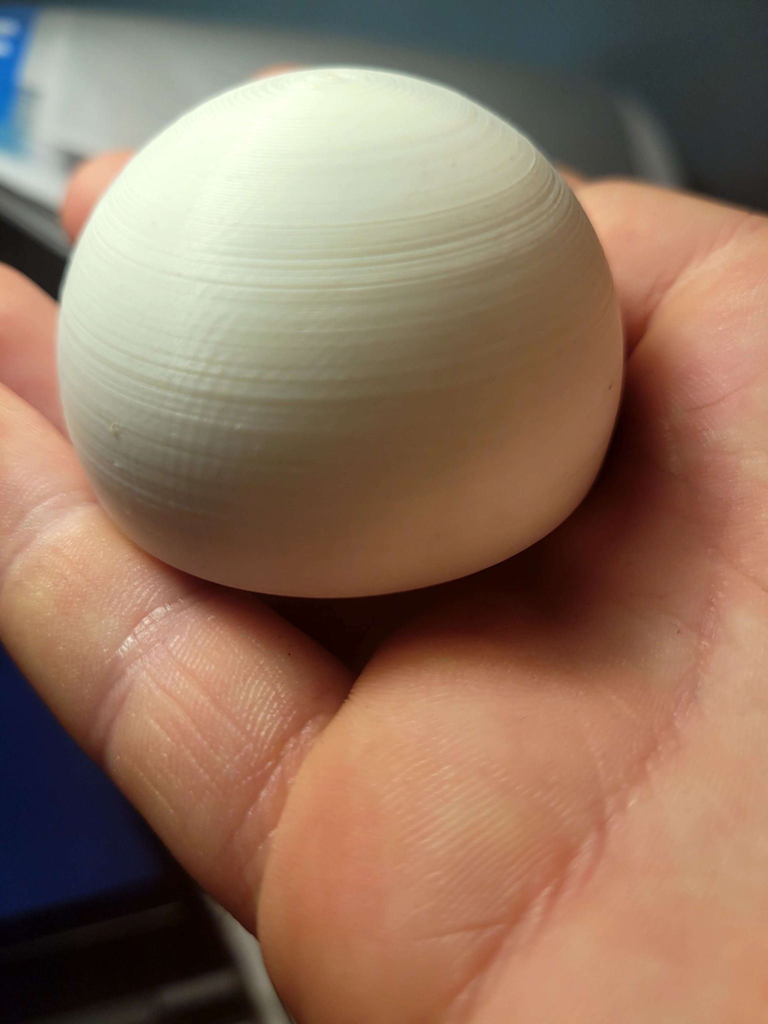

  3. Salut, Depuis que j'ai mon imprimante, je ne cesse de me creuser les méninges pour trouver d'où viens un espèce de petit décalage de couche qui rend mes surfaces pas aussi belles que voulues. Il s'agit d'une ender 3 V2 montée sur rail linéaires avec double axe Z. J'utilise depuis peu le firmware Jyiers (marlin 2.0.1) Comme vous le constaterez, j'ai sur certaines impressions un décalage de certaines couches qui semble être assez localisé, mais qui rend la surface disgracieuse alors que sur d'autres impressions, ce n'est pas sur tout le cas. Les deux impressions visibles sur la photo on été faites le même jour avec le même profil sans modifications quelconque sur l'imprimante On a donc sur le benchy plusieurs bandes horizontales (autre que la classique couche qui marque le pont) plus présentes en partie basse que haute. Sur la tour de teste, on a en revanche une surface quasi parfaite J'ai remarqué que ce phénomène était particulièrement présent sur les surfaces courbes (comme la coque du benchy ou sur la photo avec la sphère) Voici la liste de ce que j'ai essayé : -Vérification du jeu sur tous les axes, moteurs, extrudeur, buse... : OK (courroies bien tendues et écrous anti retour sur les vis trapézoïdales et aucun jeu au niveau de la buse) et de la régularité de mon filement -Lubrification des rails linéaires et des vis trapézoïdales avec de l'huile de vaseline (et pas graisse de vaseline^^) -MAJ firmware -Changement de slicer -Vérification du réglage PID de température du plateau (variations de 0,2° grand max selon octoprint) Rien n'y fait, le problème de semble pas disparaitre. J'en viens même à me demander si ce n'est pas simplement l'aspect brillant et unicolore du filament qui fait cet effet ou si c'est moi qui en demande trop à ma machine. Voilà, merci à ceux qui prendront le temps de me proposer des solutions Edito : J'ai constaté une très très légère asymétrie au niveau de l'engrenage de mon extrudeur. Surement dû au serrage asymétrique de la visse. Cela pourrait être la cause de mon problème, mais le décalage est tellement minime que caler un simple morceau de papier entre l'axe du moteur et l'extrudeur à l'opposé de la visse de serrage serrait déjà trop. Qu'en pensez vous ?
