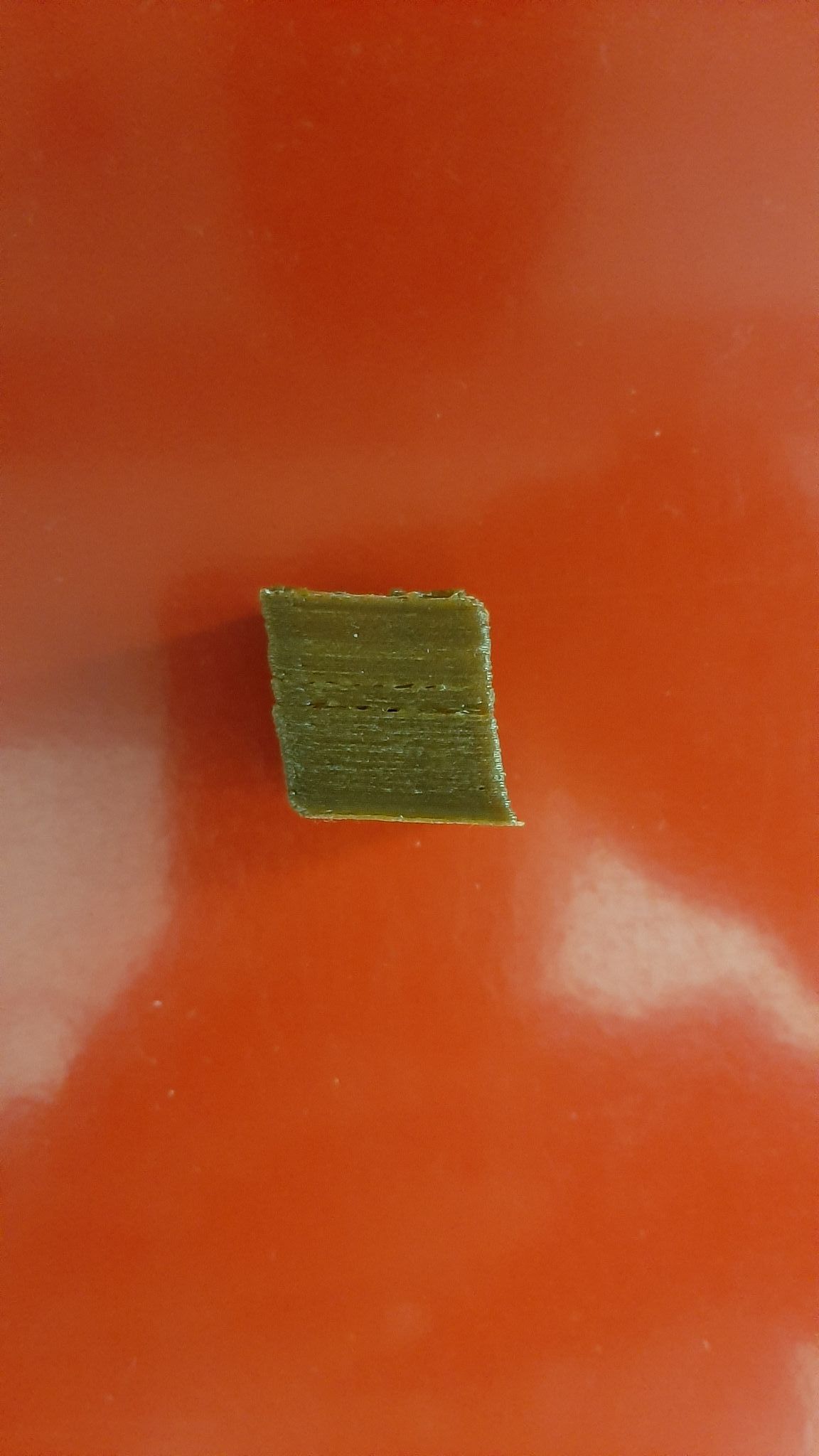

  1. Lors des premières utilisations de mon imprimante j'ai mis des paramètres trop fort en terme de vitesse, l'imprimante tremblait. Peut-être que les moteurs sont endommagés ou une autre pièce. Si oui serait-ce cher à changer ?
  2. J'ai essayer de sertir la roue d'entrainement mais rien n'y fait... Néanmoins je me suis rendu compte que ma toute première impression était droite, peut-être ais je fais quelque chose de mal, un mauvais réglage ou une mauvaise utilisation. Pourtant je n'ai modifié que le plateau avec les vis en dessous et fait un calibrage des buses. J'ai également essayé de remettre les paramètres d'usine au cas où j'aurais fait un mauvais réglage, mais cela n'a rien changé.
  3. Bonjour, Tout d'abord merci pour ta réponse, voici une photo de ce que j'ai obtenu en voulant imprimer un cube de test de 20mm * 20mm * 20mm, J'arrive à correctement déplacer la tête sans forcer, il ne me semble pas y avoir de point durs. Pour ce qui est des vis de serrage de la roue d'entrainement de la courroie, une semble bien serrée et l'autre n'a pas l'air d'avoir de vis dans les 2 trous prédestinés à cela, je ne sais pas où ont pu passer ces vis. Est-ce cela qui pourrait causer ce décalage ? Les courroies sont bien tendues, Merci encore
  4. Bonjour, Je possède depuis peu une imprimante 3D CTC Replicator 1 dual. Malheureusement je n'ai pas réussi à effectuer une seule bonne impression depuis car l'impression est décalée, la buse semble se décaler petit à petit pendant l'impression sur l'axe des x. Je n'ai trouvé aucun sujet qui traitait ce genre de problème car les gens parlent plus souvent de décalage soudain et coupé mais dans mon cas, il s'agit vraiment d'un décalage progressif. Merci grandement d'avance,
