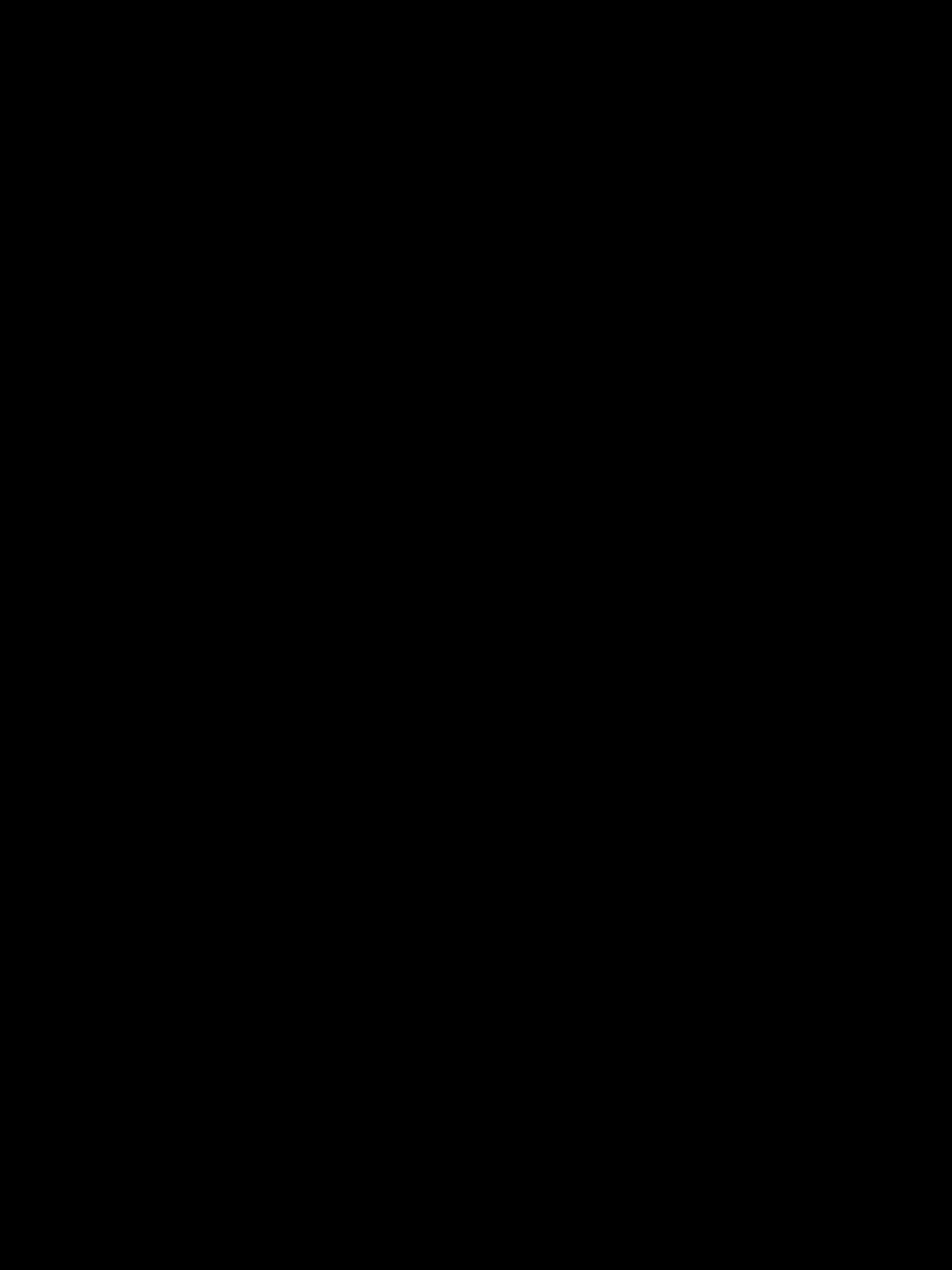

  4. Bien le bonjour j’ai récemment investi dans une bambulab a1. J’ai voulu y mettre le prix pour être tranquille. spoiler c’était bien le cas jusqu’à présent !.. maintenant j’ai des problèmes de warping alors que la porte et les fenêtres de la pièce sont fermées, le plateau est à 63 degrés et la buse à 200 pour du PLA (je n’imprime que ça). j’ai aussi un manque d’adhérence entre les couches qui fait que mes impressions foirent quasiment à chaque fois maintenant (du moins pour des pièces de plus de 10cm x 10cm). j’utilise les réglages de base du slither de Bambu mise à part la vitesse du ventilateur AUX que j’essaie de réduire car j’ai vu sur internet que ça pouvait résoudre le problème de warping. Sauf que l’imprimante n’en fait qu’à sa tête et re-augmente la vitesse des ventilos à sa guise !! ais-je loupé quelque chose ? J’ai besoin de vos conseils d’experts ! Je suis novice dans l’impression, mais je suis particulièrement frustré après un investissement aussi onéreux et réputé si qualitatif d’avoir des problèmes si basiques! je joins pour le « fun » une photo de ma dernière impression du jour que j’ai lancé depuis le travail et qui a particulièrement bien loupé à mon retour
