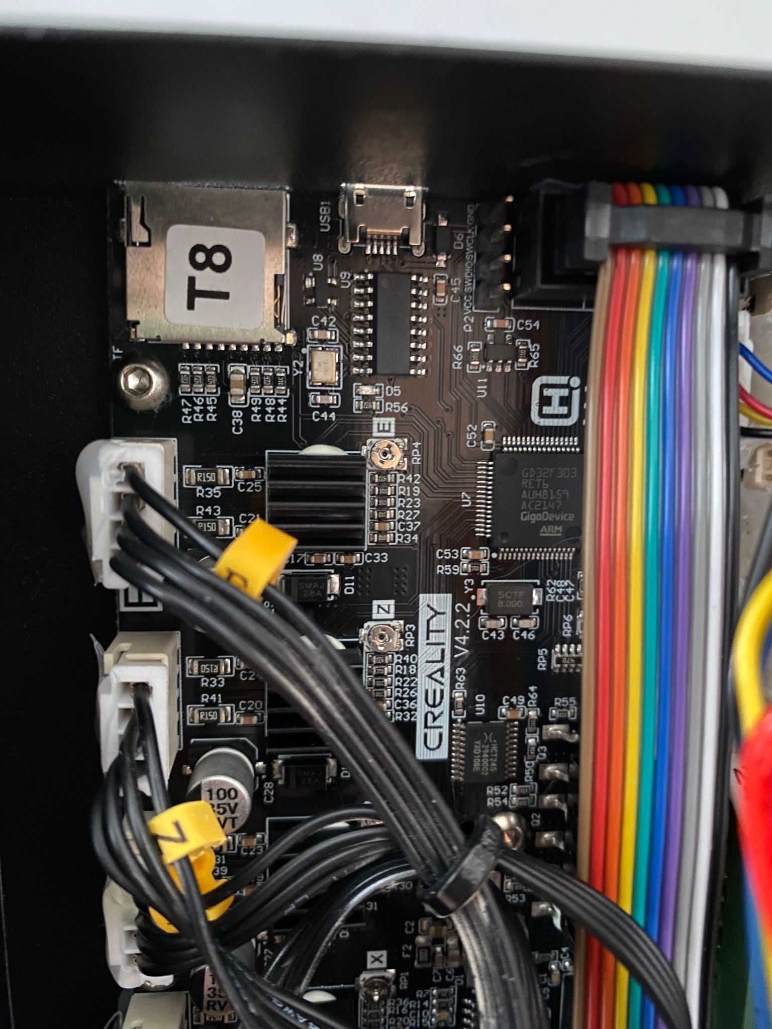

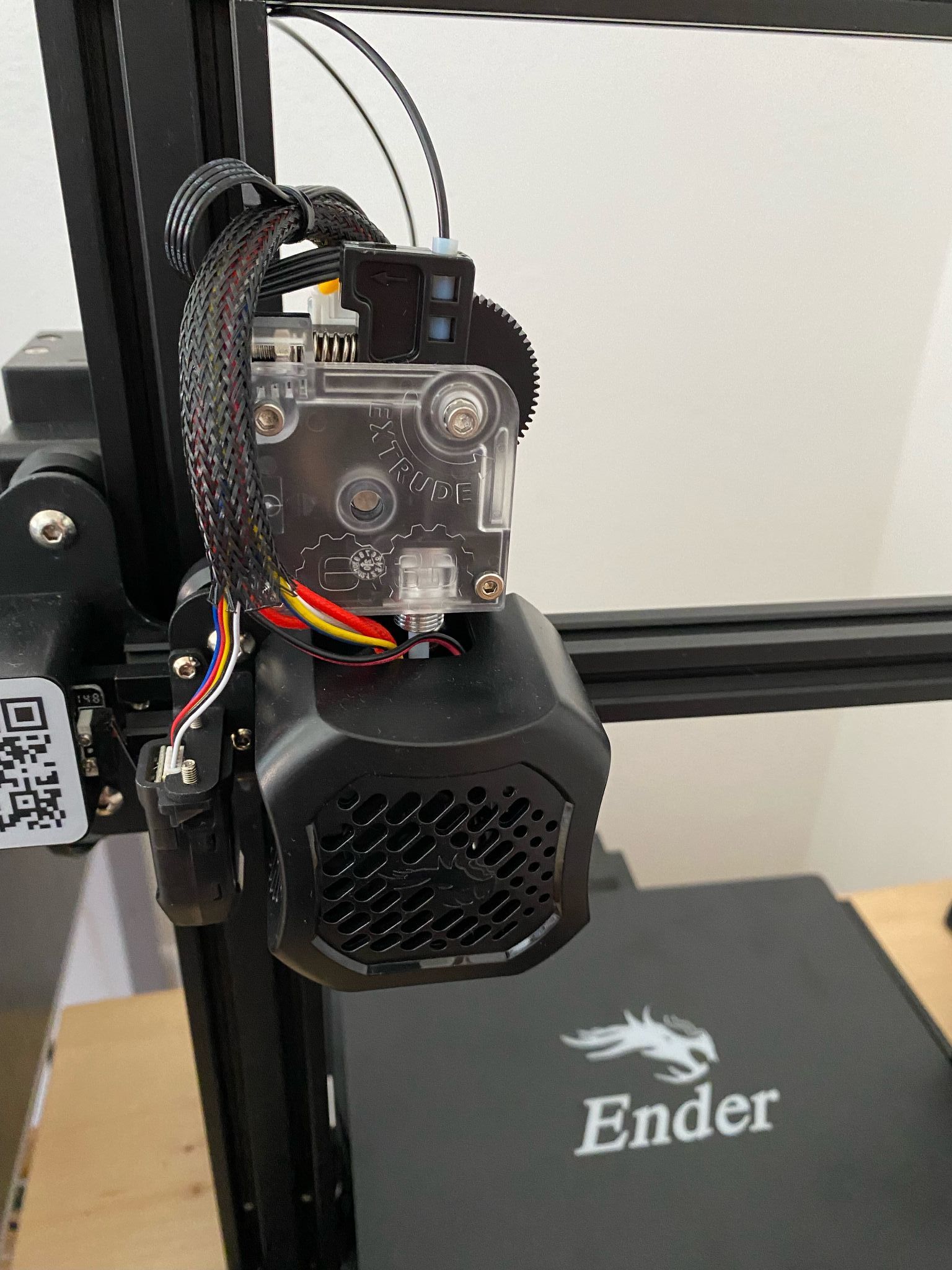

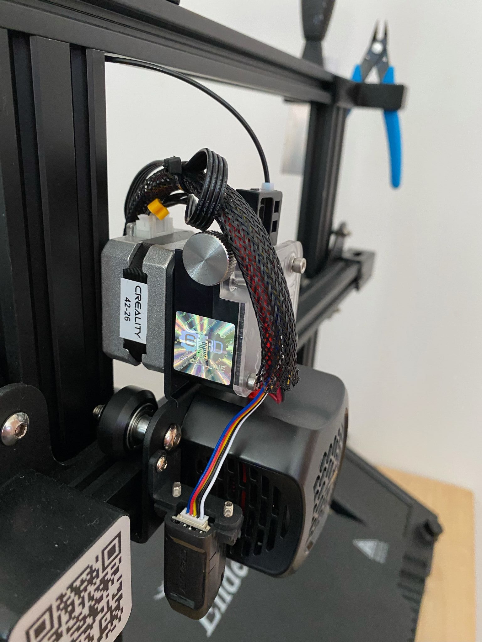

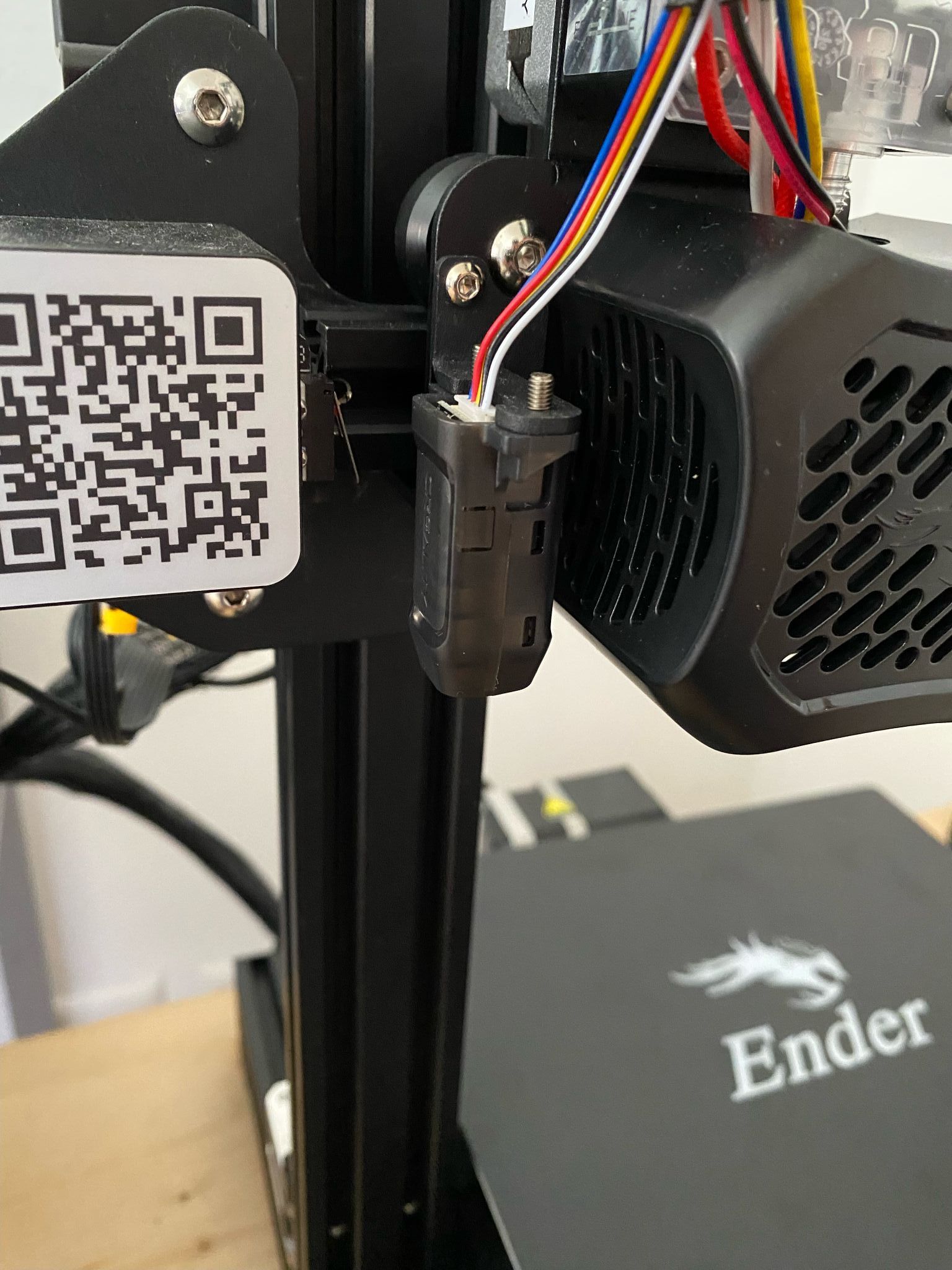

  8. Bonjour, j'ai cherché les informations sur la machine. La carte est une v4.2.2, la lettre sur le lecteur est T8, et le microcontroleur est comme indiqué sur la photo Les modifications que j'ai effectué sont : détecteur de fin de filament, creality bltouch (uniquement le bltouch sans rien sur le bed), et l'extruder direct. Et y'a t'il besoin de reinitialisez la machine avant d'installez les firmware. Merci de votre réponse Quentin Hirschi
