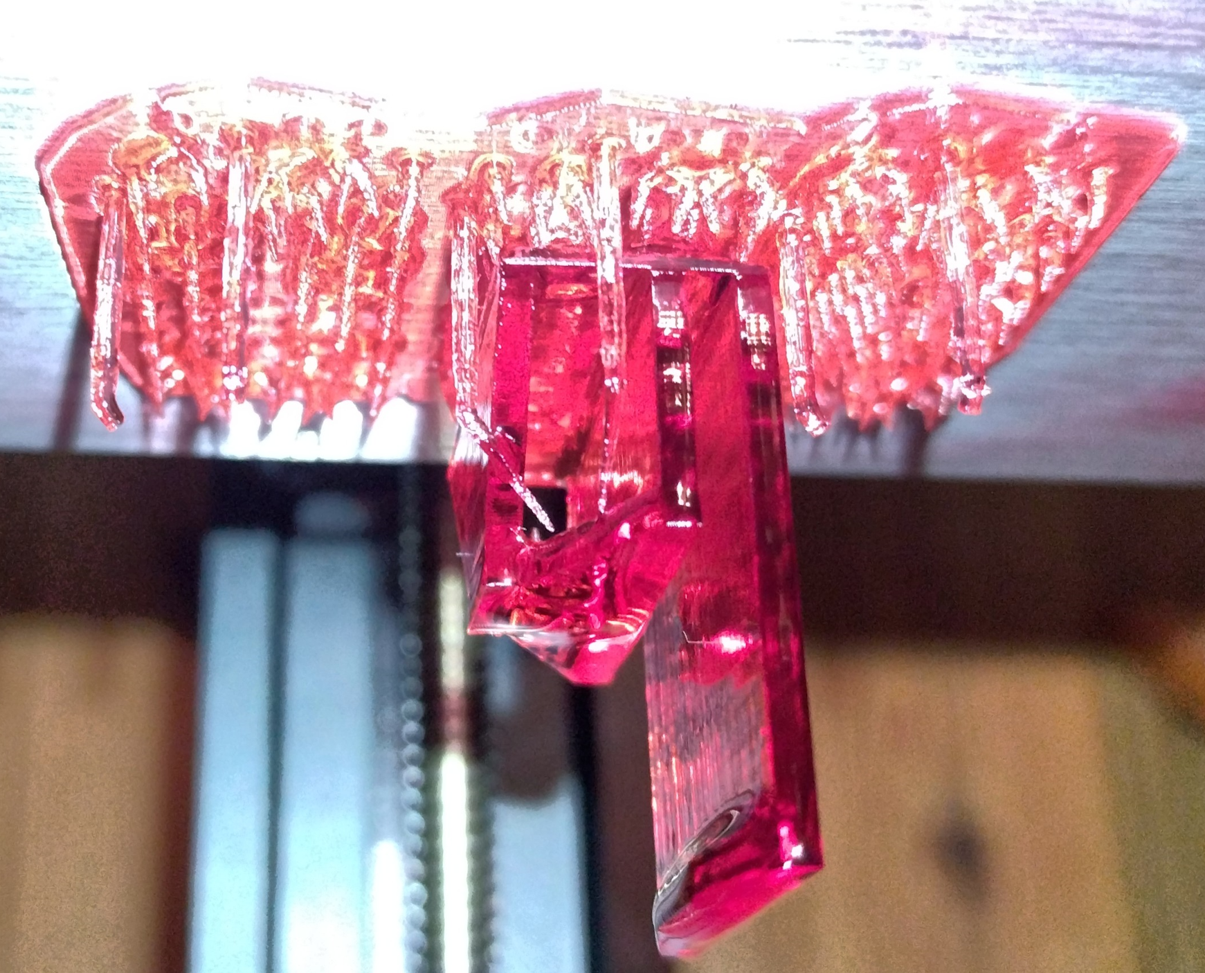

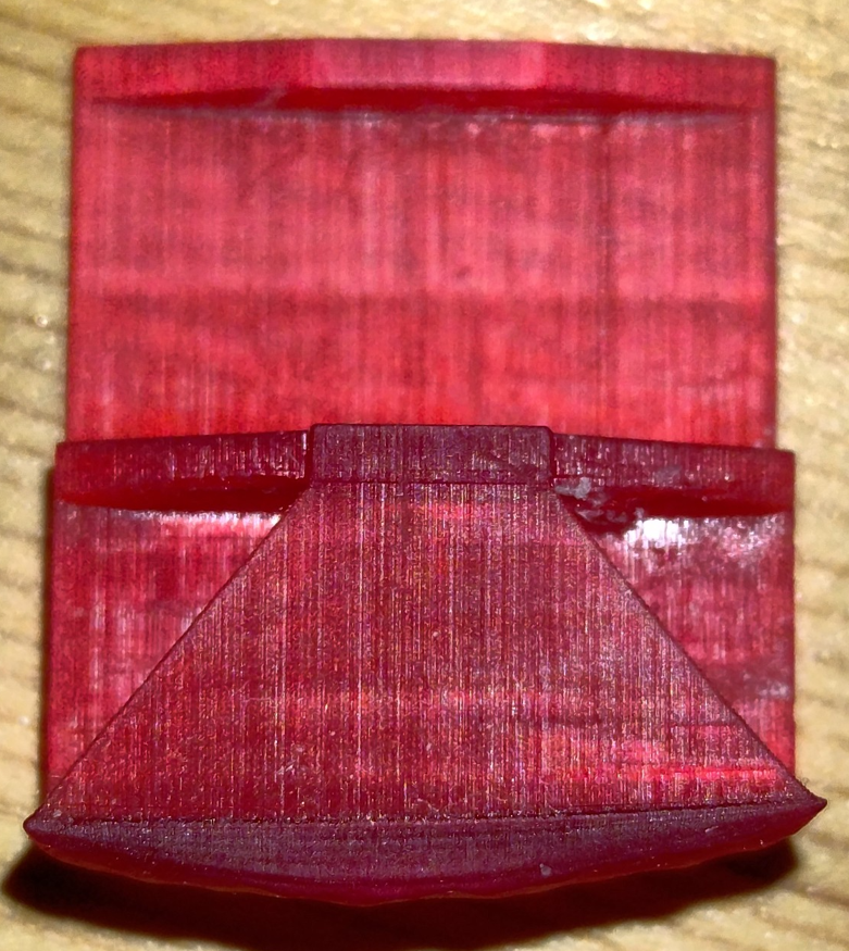

  1. Merci pour la réponse ! J'ai essayé de faire la synthèse du lien et des conseils que tu m'as donnée et de quelques pages que j'ai trouvés : J'ai diminué le "Z Lift Speed" à 1 mm/s ; J'ai supprimé les supports (n'ayant pas de parties dans le 'vide') ; Je n'ai pas incliné object car j'ai collé la petite face contre le support de l'impression (impression plus longue) ; J'ai augmenté le temps d'exposition des premières couches : x2 (vu qu'elles font aussi office de support et partie de l'object) ; J'ai augmenté le temps d'exposition des autres couches : X3. Et miracle ! 3 pièces quasi parfaites ! Comme je suis perfectionniste, j'aimerais encore parfaire le lissage des pièces translucides. Mais je pense qu'il faut chercher du côté du post-traitement.

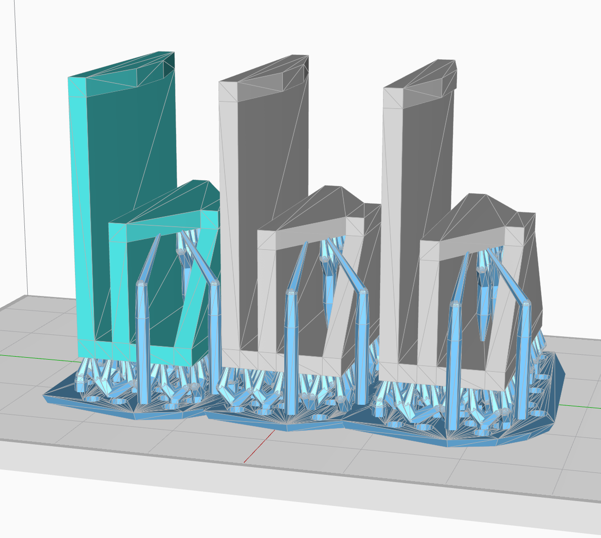

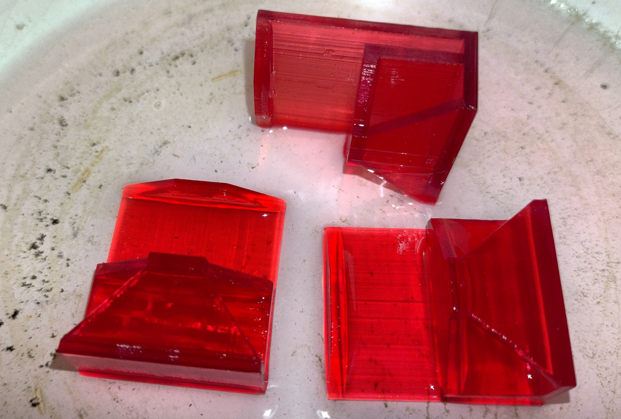

  2. Bonjour, J'ai quelques déboires avec mes premières impressions. Ça, c'est ce que je voulais imprimer : Mais voici le résultat : En gros, seule la partie centrale a été imprimé et, si la fin de la pièce est bien droite, la partie proche du départ est bien courbée : Il ne manque pas grand-chose pour qu'au moins une pièce soit exploitable. J'utilise Anycubic Photon Workshop pour slicer la pièce avec les paramètres suivants : Layers Thickness : 0.05 mm Normal Exposure Times : 12 s Off Times : 1 s Bottom Exposure Times : 60 s Bottom Layers 6 Z Lift Distance : 6 mm Z Lift Speed : 3 mm/s Z Retract Speed : 3 mm/s Je suis preneur de tous conseils pour améliorer le résultat de l'impression, post traitement compris pour rendre la pièce plus jolie. Cordialement.
