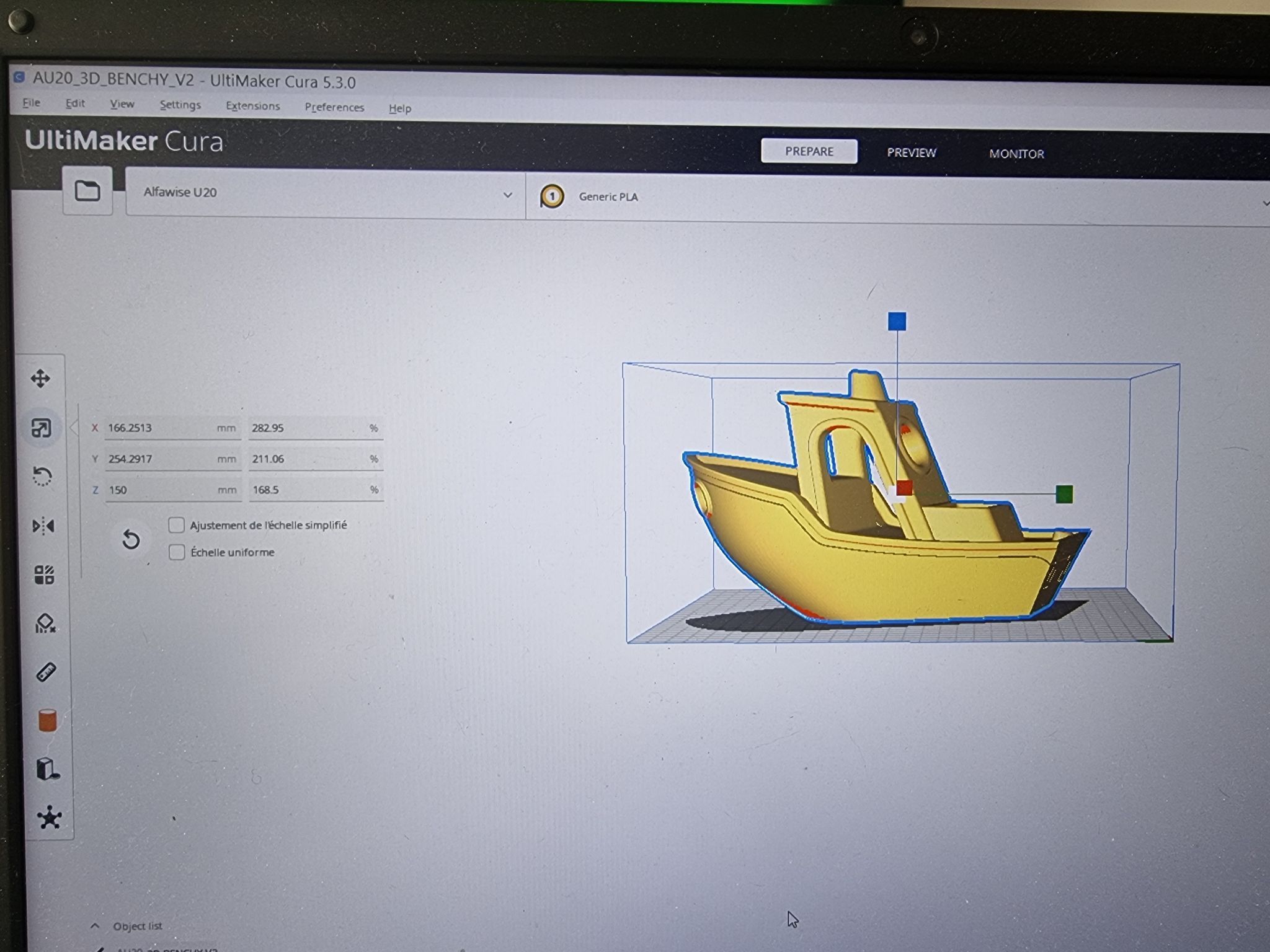

  2. en fait c est moi qui ai mis comme ca le stl pour voir la valeur limite de hauteur ( en longueur ca n allait pas il sortait deja du cadre donc j ai joué sur les pourcentages mais ca ne joue pas sur mon probleme j ai juste pris un stl au hazard)

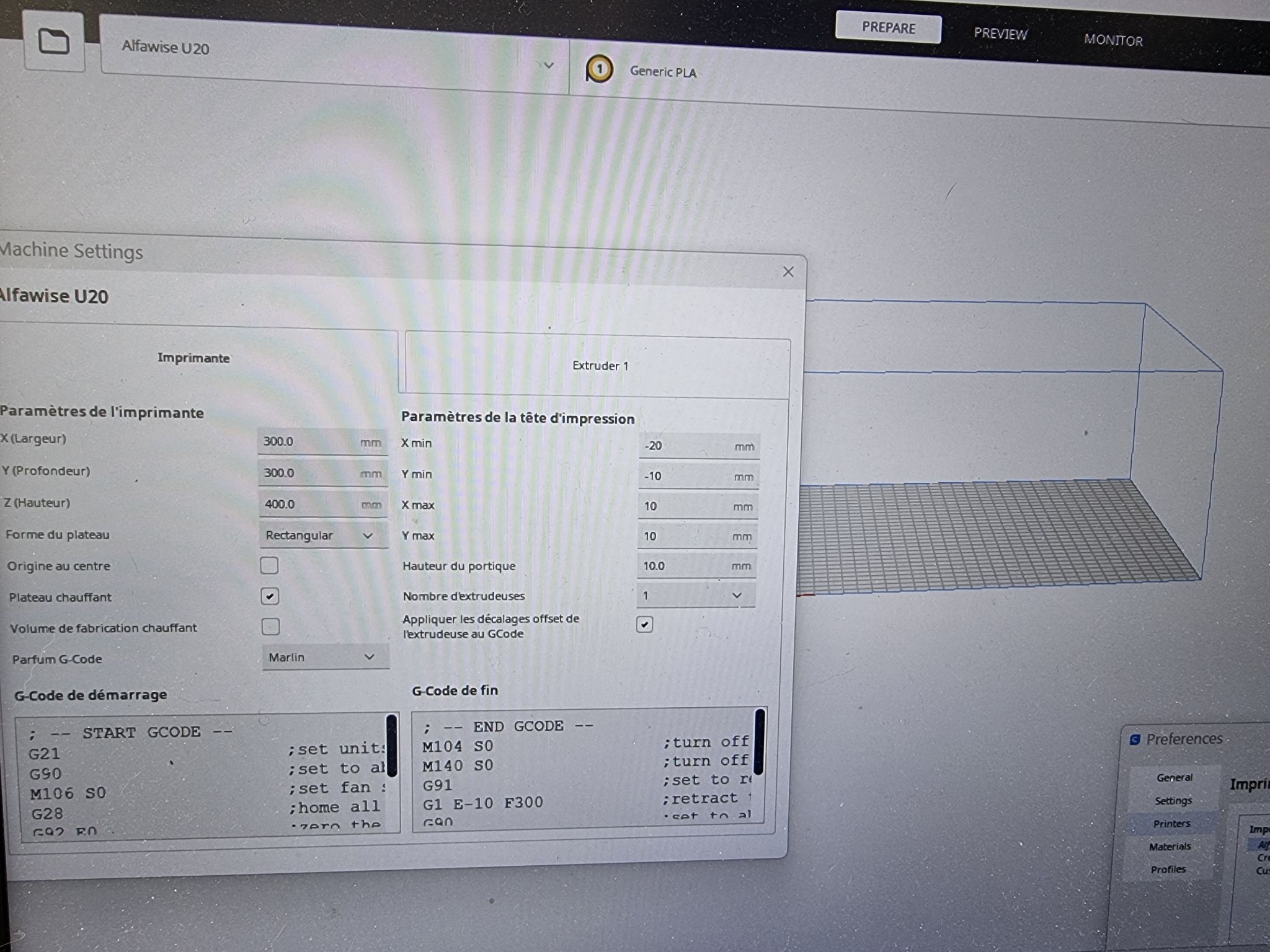

  3. bonjour Lorenzo78, après désinstallation nettoyage et installation d une version retéléchargé 5.3 j ai le meme cas : le volume est bien définidans les paramètres 300x300x400 mais je suis limité à 150 en z??? voir captures ci dessous lors de la désinstallation, j avais également supprimé les fichiers ultimaker dans windows (windows 11) j avais aussi supprimé ma version 4.13 je vais donc la remettre pour l instant pour profiter de la taille de mon imprimante merci pour ton aide si tu as une autre idée pour me dépanner merci d avance!
  4. depus les versions sup à 4.13 de cura le format de mon imprimante est limité en hauteur à 150mm au lieu de 400mm, cela m oblige à changer de logiciel ou rester sur cura 4.13 pour imprimer en grand! avez vous une solution car meme en modifiant le volume dans cura 5 et plus cela n est pas pris en compte!
