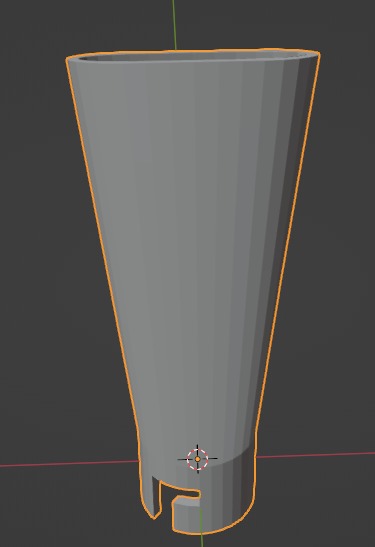

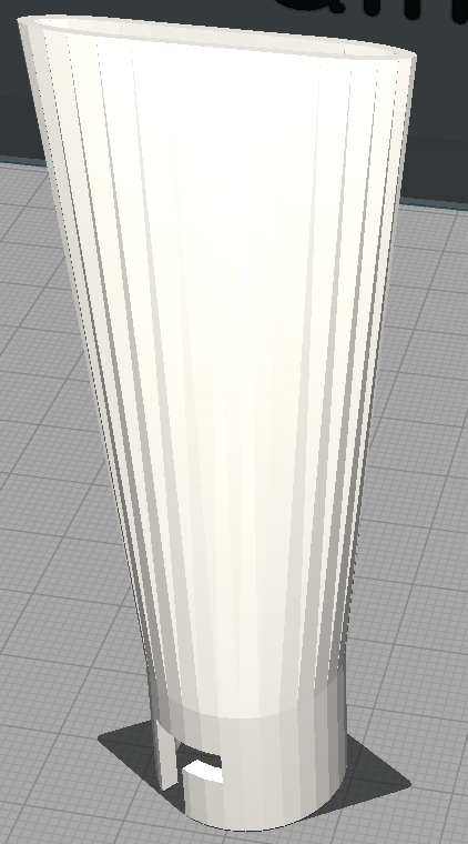

JimmyASH

  1. Hello Problème résolu, j'ai utilisé le modifier subdivision surface, tout est nickel maintenant Merci à tous pour vos conseils

  3. Bonjour Je rencontre un problème d'impression avec cet objet Lorsque je l'exporte dans Cura j'ai un souci Mon modèle est 100% manifold et ces crenelages n'apparaissent pas dans Blender Une idée pour résoudre le problème ? Merci d'avance
  4. Effectivement je cherche depuis une bonne heure et rien ne fonctionne..... Quelqu'un maitrise Blender ici ?
