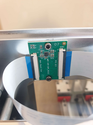

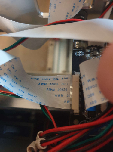

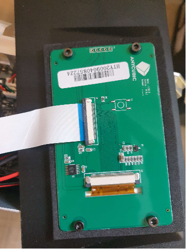

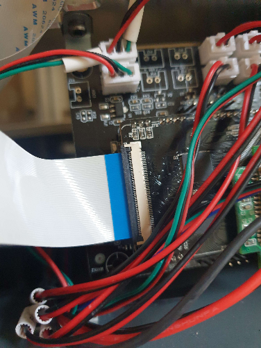

  1. Je viens de la démonter, je suis pas un spécialiste mais tous m'as l'air ok ? EDIT : j'ai finalement débrancher toutes les nappes et je les ais toutes rebrancher, sa fonctionne parfaitement, Merci !

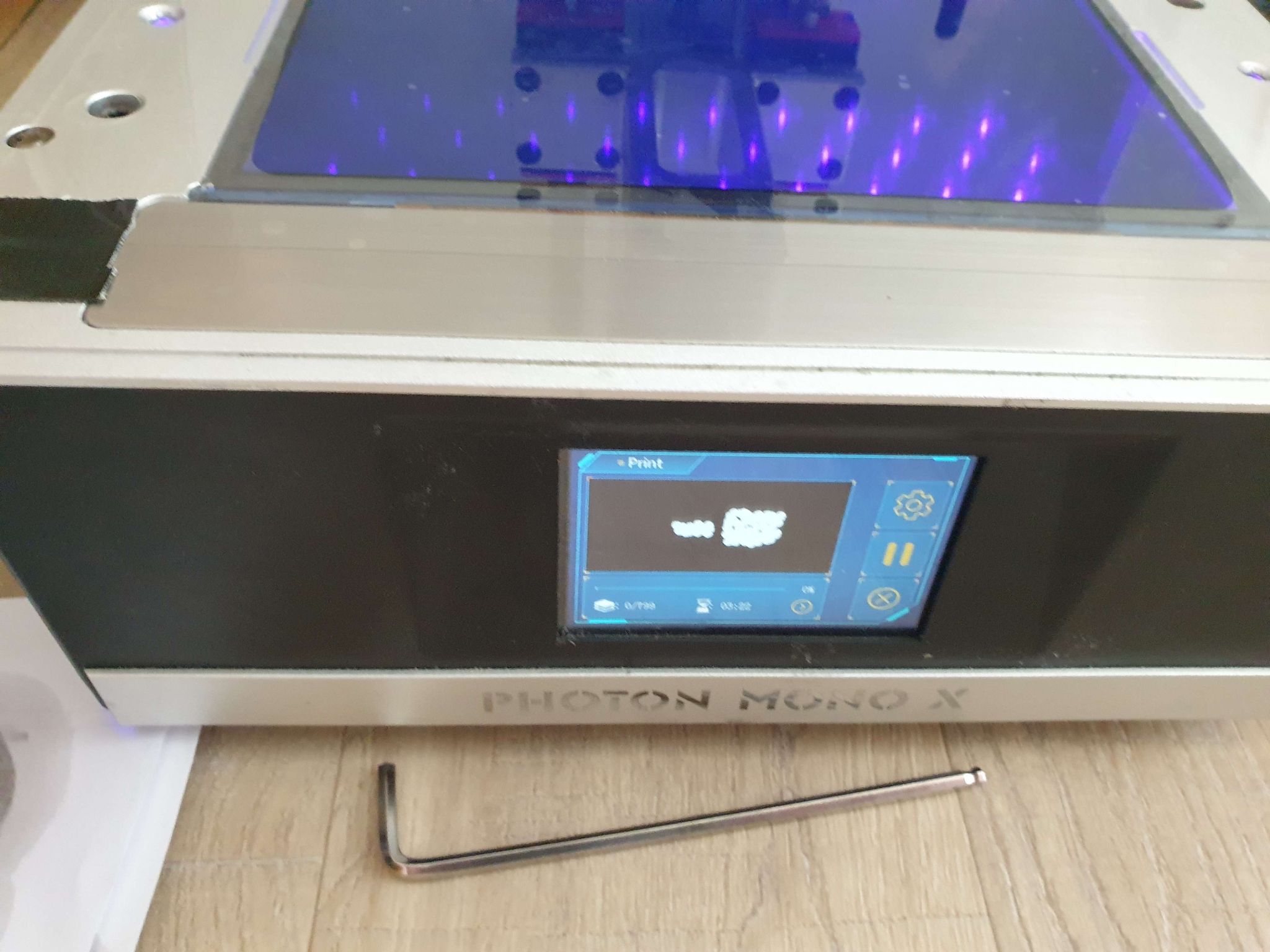

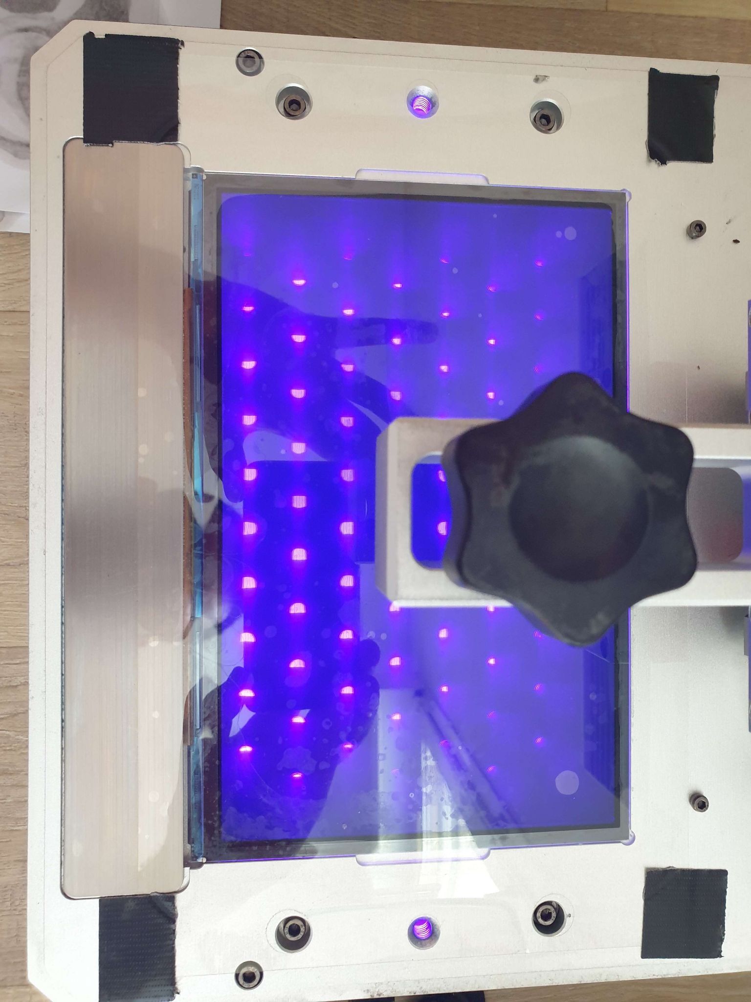

  2. Le plateau entier s'allume alors que comme tu peux le voir sur la 2eme photo je ne lui demande que 2 endroit en particulier. Pour les réglages de ce test (c'est aussi celui qui as fait le film au fond du FEP sur mon premier post) : Résine Anycubic noir Base layer : nombre 8, exposition 60sec; Normal layer : épaisseur 50um, exposition 8sec; Lift speed 8mm/s, retract speed 3mm/s Light off delay 0.5sec, Lift distance 8mm

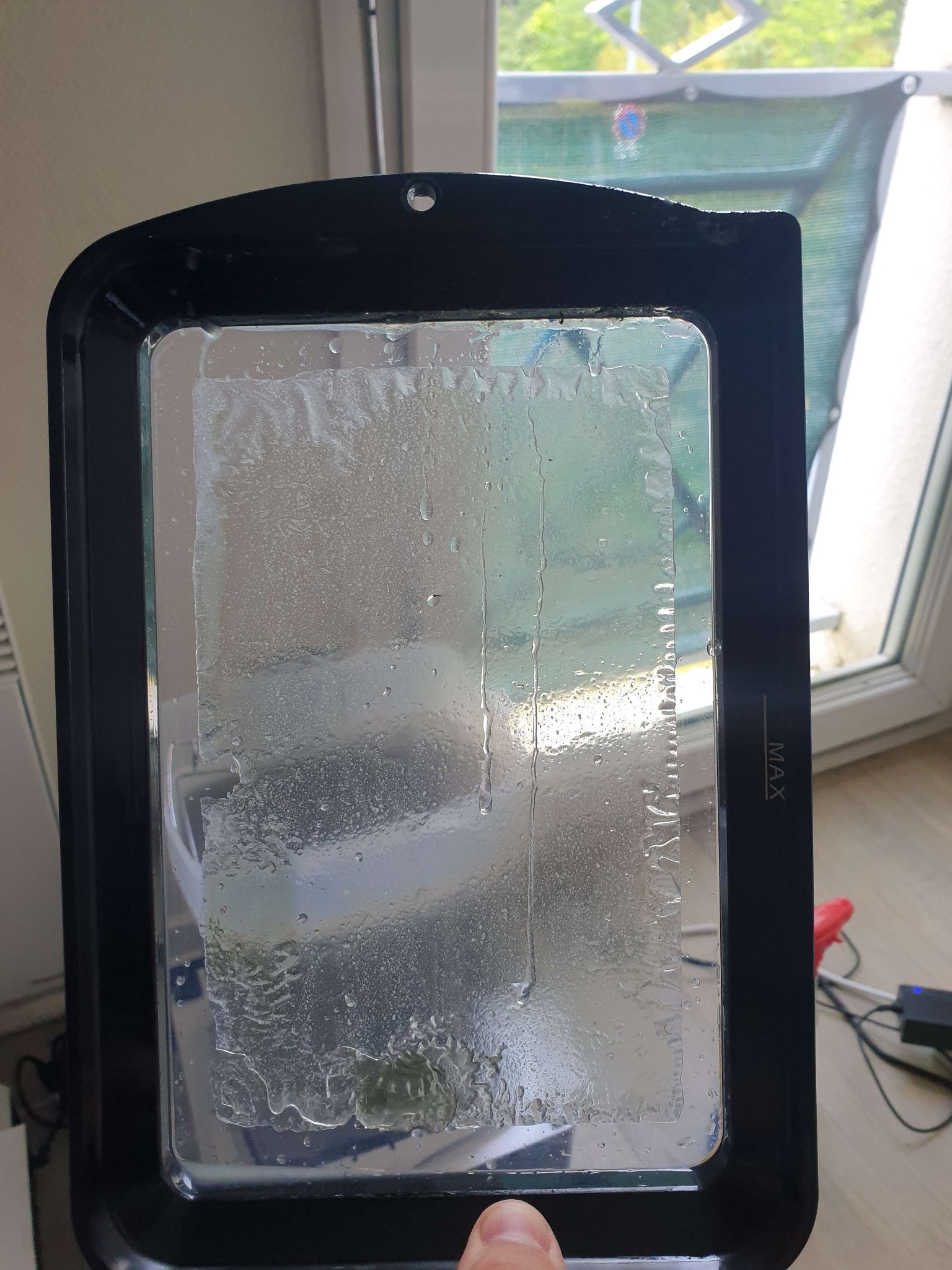

  3. Bonjour a tous, J'ai d'abord un peu chercher sur le forum et le net de manière général mais je ne trouve pas de solution pour le problème que voici : Je possède une Anycubic photon mono X depuis une semaine mais impossible de réussir UNE impression. Le plateau remonte systématiquement vide... Je dois être actuellement a 8 essai avec plusieurs réglages diffèrent et plusieurs pièce différente. Je pensais m'en sortir tout seul mais visiblement impossible, d'où mon poste J'ai tester le fameux "cube" de test avec plusieurs réglages allant d'un temps d'expo de 30sec a 300sec(Oui la c'est exagérer mais au moins j'ai une plaque entière qui c'est solidifier sur mon plateau mais c'est bien la seul fois que j'ai eu quelque chose dessus) et 2sec a 8sec pour les couche normal. J'ai refait le nivellement 2x / La puissance des UV est a 90% actuellement / Le FEP a l'air ok J'ajoute une photo ou un film est coller au FEP (la pareil pourquoi le film coller a mon FEP prend TOUT le FEP alors que techniquement je devrais avoir un film uniquement la ou je demande la lumière pour mon fichier non ?) N'hésitez pas a me solliciter pour plus de photo ou détails je débute donc je ne sais pas trop ce dont vous pouvez avoir besoin pour m'aider. Merci !
