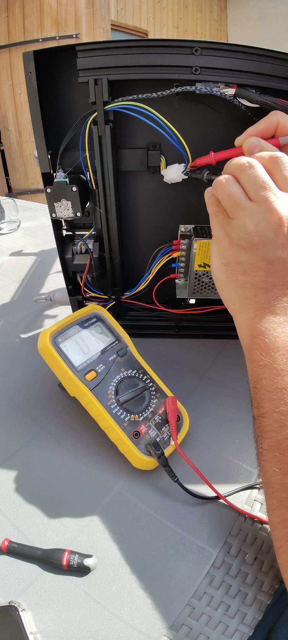

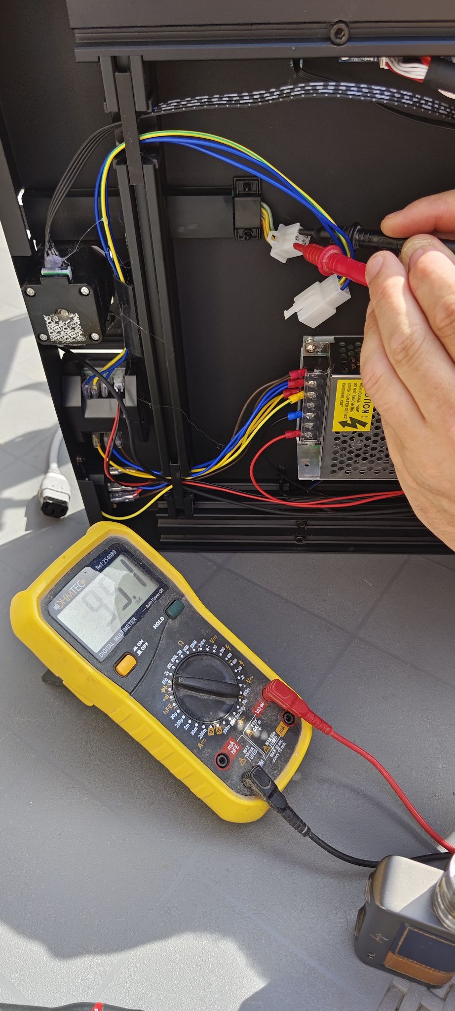

Oui ca dois ca car pour ce test je met le multi a 200k oui sur et certain j'ai recommencer je suis bien sur le fil noir de masse et j'ai -23 en faite en mettant le calibre a 200VDC et j'ai testé l'autre celui de la tête je trouve -23.8VDC ??? C'est pas logique j'ai quasi la meme valeur Par contre quand je lance la chauffe des 2 éléments celui de la tête varie de -18 a -23VDC alors que celui du BED reste a -23VDC.. -

Bonjour et merci pour ta réponse, J'ai bien faite les tests des composants du BED connecteur débranché et oui la température était de 20 donc pour moi elle fonctionne bien. ca aurait pu être la résistance chauffante qui était HS mais après les tests je pense que le BED n'a rien. J'ai tester la tension entre la masse et la patte du transistor comme indiqué est je trouve 23V et ca ne varie pas, cela veut dire qu'il n'est pas HS ? Par contre quand je lance la chauffe de la tête le Mosfet qui est a coté, donc celui qui gère la tête a une LED bleu qui s'allume on voit bien qu'il est fonctionnel. Par contre celui du BED la LED ne claire pas on dirai qu'il est mort en effet. Ca se trouve facilement et c'est facile a dessouder souder ? Oui je trouve pas ca logique non plus que le court circuit de la nappe est une incidence sur le BED, je ne comprends vraiment pas ! Pour info j'ai changé la carte extruder car la LED avait griller suite au branchement de la nappe a chaud.. Et j'ai aussi flashé la CM Ruby pour installer le TouchMi mais comme j'ai tout fait en meme temps je sais pas quel est la cause réel du problème de BED. Es ce possible que suite au flash il y est un problème logiciel qui mettrai mon BED en erreur ? -

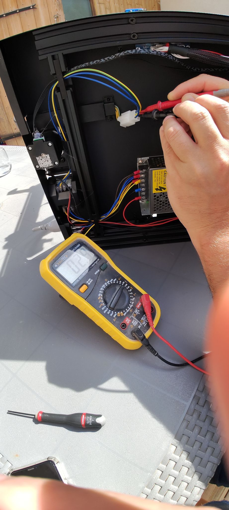

Bonjour a tous, Suite a une erreur de ma part en branchant la nappe de la tête a chaud ! oups J'ai l'erreur suivante : J'ai donc procédé a quelques tests électriques pour comprendre d'où vient le problème et savoir quelle pièce changée Pouvez vous me dire dans un premier temps si ma lecture des résultats est juste, donc ici pour moi après mesure des résistances le BED n'est pas en cause ? Ensuite j'ai tester la tension de sortie de HBED en lançant une commande de chauffe du plateau je n'ai rien ! pas de tension !! et cette sortie va directement au relais transformateur du coup d'où rien ne sors : Sur les branchements du dessus du relais j'ai bien 230V qui arrive.. J'en conclu donc que c'est la carte mère qui a pris un jeton, cela est il réparable contournable sans changer la CM entièrement ? Ou es ce que j'en suis pour une carte mère ? Merci d'avance pour vos lumières.. je bloque un peu a ce niveau et j'aimerai bien réparer -
Bonjour, Je reviens vers vous pour mon problème de BED, alors j'ai fait quelques tests aujourd'hui afin d'orienter mon diagnostic, n'étant pas un crack en elec j'aurai besoin de vos lumières : J'ai d'abord fais un test de résistance entre la phase et le neutre: Ensuite j'ai mis en route le BED a une température de 60 et j'ai regarder si il y avait de la tension : Mais il n'y a rien ! j'ai fait le meme test en continu avec les 2 fils qui venait de la carte mère : Ici j'ai bien un signal.. es ce la sonde, la commande qui controle le BED ?? j'en sais rien ! En suivant le câblage je m'aperçois que le BED est alimenté en 230V ou 115V selon comme on règle le transfo.. Je ne sais pas trop interpréter les résultats au multi par contre vu que le BED est en 230V je me demande si c'est pas mon transfo qui est HS ?? A mon niveau c'est ce que j'en déduis mais je ne veux pas faire de bêtises alors si vous pouviez m'éclairer ? Je me disais de chinter le transfo car elle est pas prête de tourner en 115V mais il est aussi relier a la carte mère donc elle va le voir et se mettre en défaut a tous les coups ! Donc un peu d'aide serait la bienvenue merci d'avance
