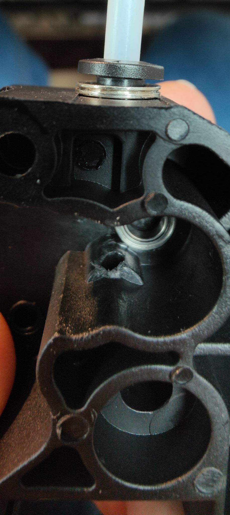

  5. Bonne nouvelle après avoir refait aujourd'hui à fond l extrudeur et couper un petit bout déformé du câble PTFE....Elle imprime de nouveau comme depuis 1 semaine. Merci @Lorenzo78 pour tes conseils. Je voudrais avoir votre avis sur l intérieur de mon extrudeur, je trouve le passage de câble un peu déformé. Normal ?? Vous avez la même chose que sur la photo ?...
