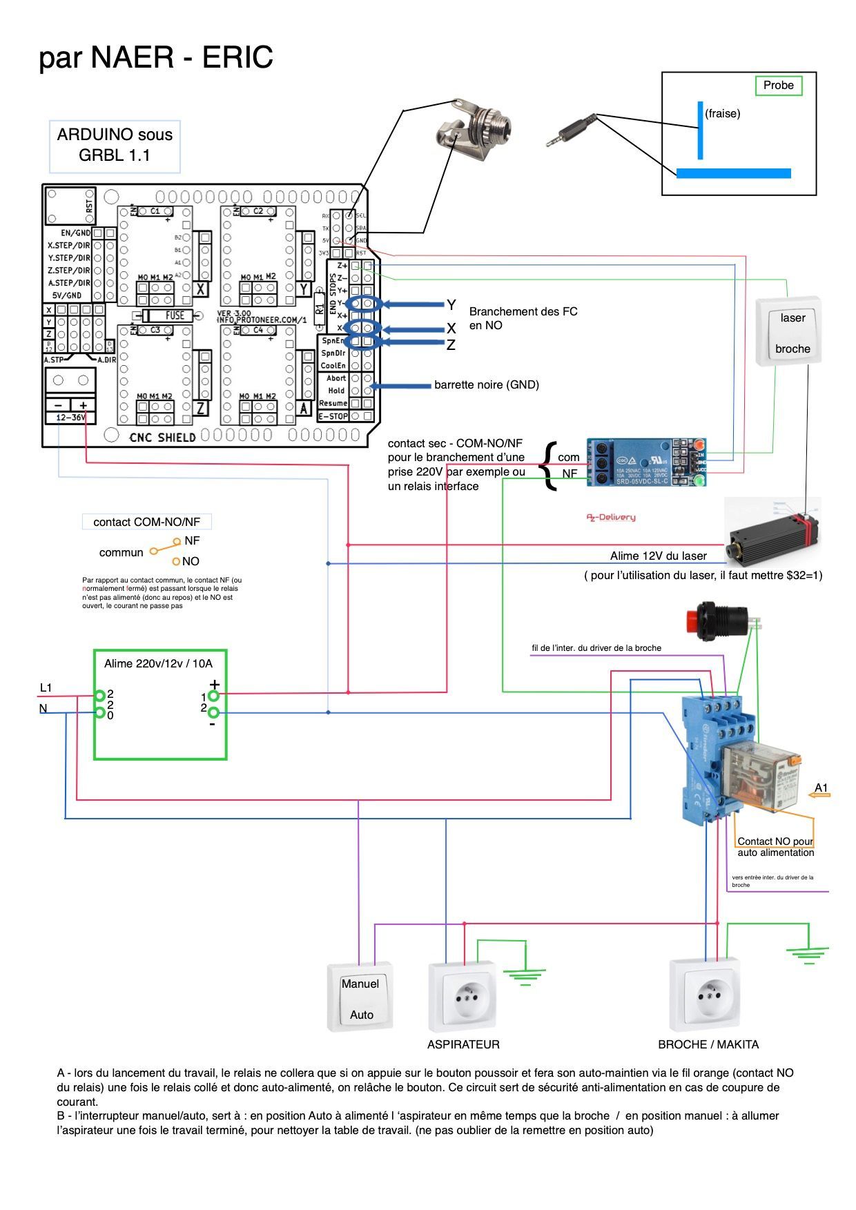

  1. Bonjour à vous tous et toutes. voila mon soucis depuis 3 jours. J'essaye en vain de paramétrer ma carte mère (MKS DLC32)pour une nouvelle cnc. Je connecte donc cette carte à mon pc et quand j'actionne les moteurs pas à pas ils fonctionnent mais une seule fois ensuite la carte se déconnecte toute seule et il est indiqué que mon port com est fermé.. de plus aprés cela mon clavier conecté en usb ne fonctionne plus. Quelqu'un aurait il une idée ? D'avance merci de votre aide.

  4. Je reviens vous confirmer que mon problème est résolu. De ce que j'ai trouvé sur le net les pins du Z sont décalés avec la version grbl 1.1 alors que ce n'est pas le cas avec les versions antérieures.. je vous remets le schémas que j'ai trouvé et avec le paramètre $22=1 et $23=3 tout fonctionne.... enfin .... si il y a qq chose à faire pour clôturer le sujet dites moi comment procéder. Merci à vous tous pour votre coup de main.
  5. Pardon pour la réponse tardive. En fait c'est bien $23 et pas 3. Et en fait mon problème de homing était du à une correspondance de pin arduino avec grbl 1.1 Du coup problème résolu en connectant le endstop du Z sur les pin spn en du cncshield.
  6. bonjour à tous. et bien mon problème de homing semble résolu . un grand merci à vous tous pour vous être penchés sur mon problème. j'espère pouvoir rendre l'appareil un jour... je vais continuer mon projet et en cas de besoin je ferais appel à vous à nouveau.

  8. salut en faisant de nouvelles recherches sur le net je viens de tomber là dessus je vais donc faire un essai en raccordant le Z comme décrit .... On verra bien
  9. Bonjour et merci de vous intérrésser à mon soucis. pour tout vous dire je n'ai pas eu une minute à moi pour refaire des essais. je vais regarder tout ça et vous tiendrais au courant dès que possible. encore merci à vous. le paramètre $3 est sur 3
  10. Bonjour à toutes et tous. voilà je viens vers vous car j'ai un problème... Pas moyen de parametrer le homing sur ma cnc diy . j'ai essayé de modifier les pamametres grbl $22=1 $21=1 $20=0.... et rien n'y fait. Dès que je modifie $22=1 cncjs se met en alarme , j'ai donc essayé avec candle et l'axe Z monte bien mais ne s'arrete pas au endstop quelqu'un aurait-il une idée ? D'avance merci de vos suggestions.
