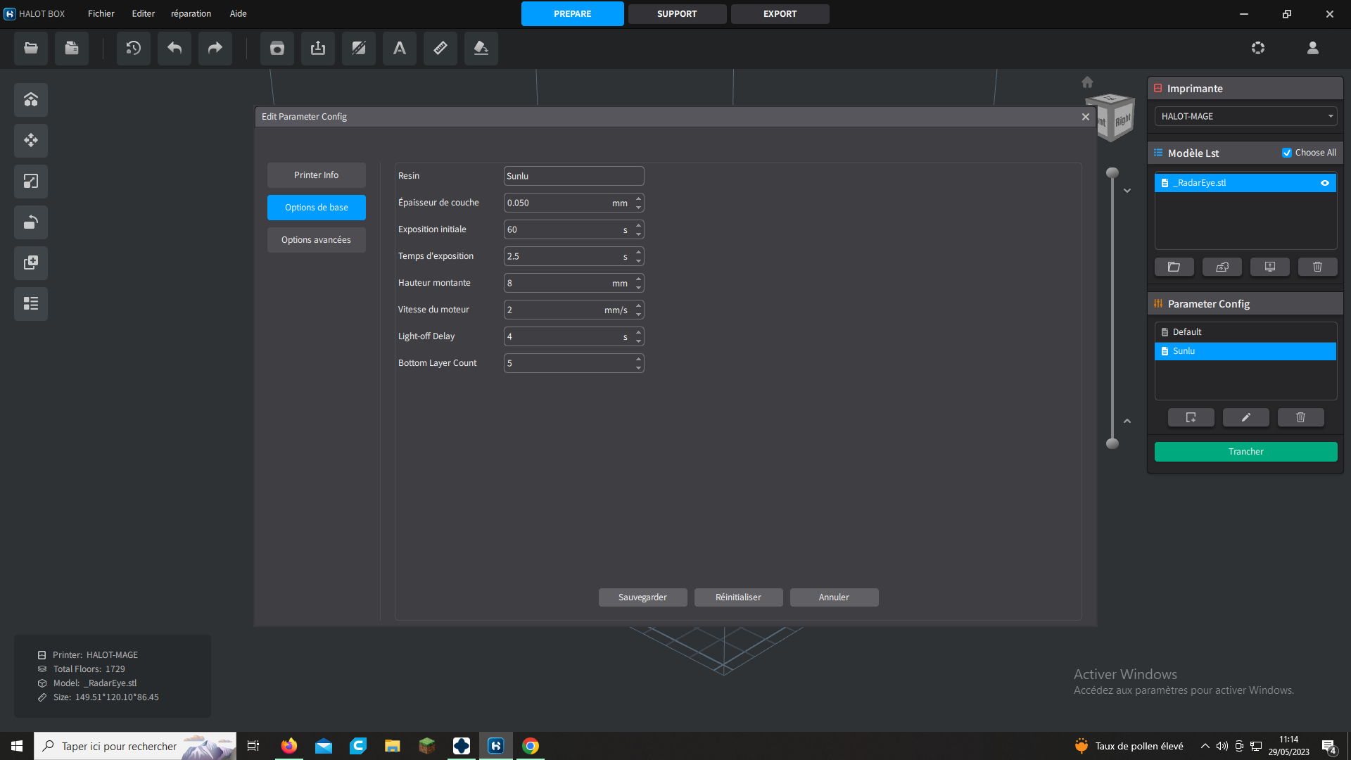

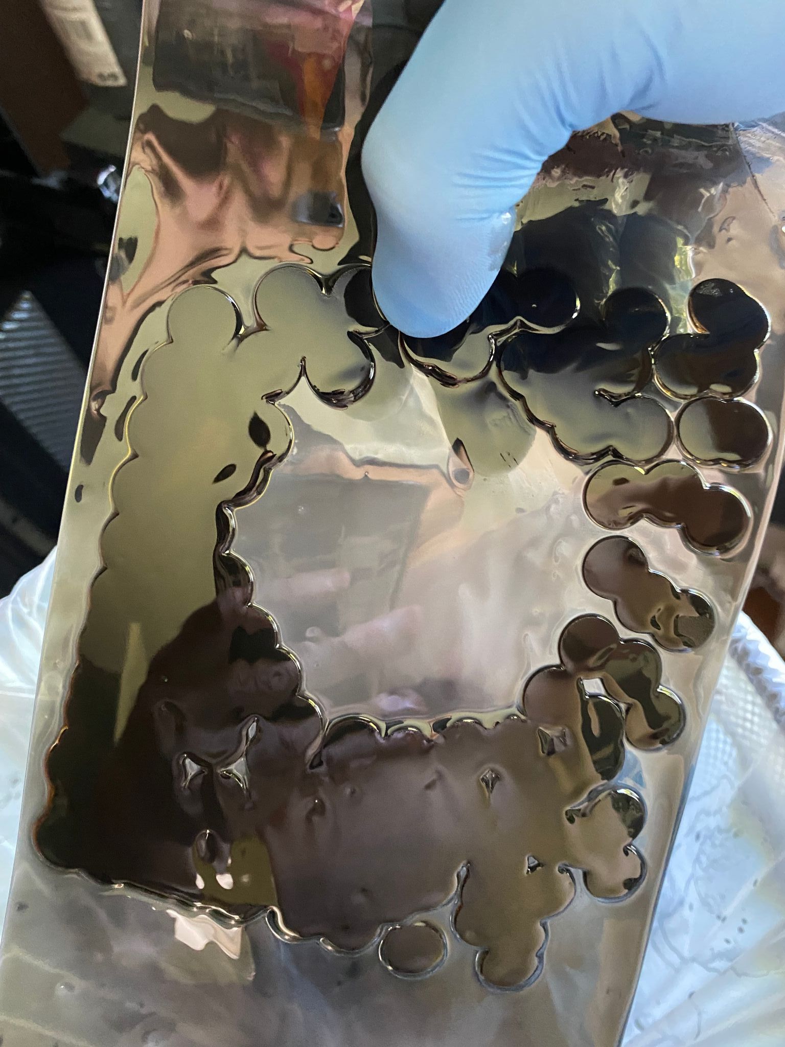

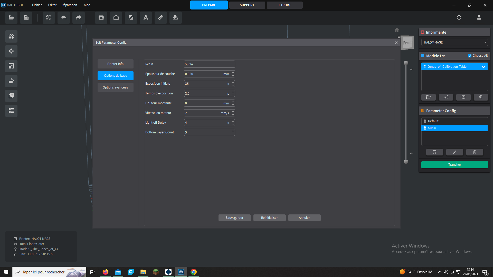

Avec ces paramètres Je viens de nettoyer le bac, il y a quelques rayures/marques apparentes, mais rien qui me choque et qui pourrait expliquer que ça se decolle systématiquement au bout de quelques couches.. Je passe par Halot Box car la machine ne lit pas les fichiers depuis Chitubox.. Donc je les importe après avoir fait les supports sur Chitubox. EDIT: Apres nettoyage du bac, du plateau, recalibrage etc etc. Les cones sont encore dans le fond. Approximativement 2mm. Comme avant. RE EDIT: Je viens de changer le FEP, c'est la seule chose qu'il me restait à faire d'apres moi.. -> Toujours au fond. Decollement aux alentours de la couche 25-27 -

Bon, je viens de lancer les cones, mais meme eux restent collés au fond du bac au bout de quelques couches.. Ca pourrait venir du PEF? Qui serai distendu? -

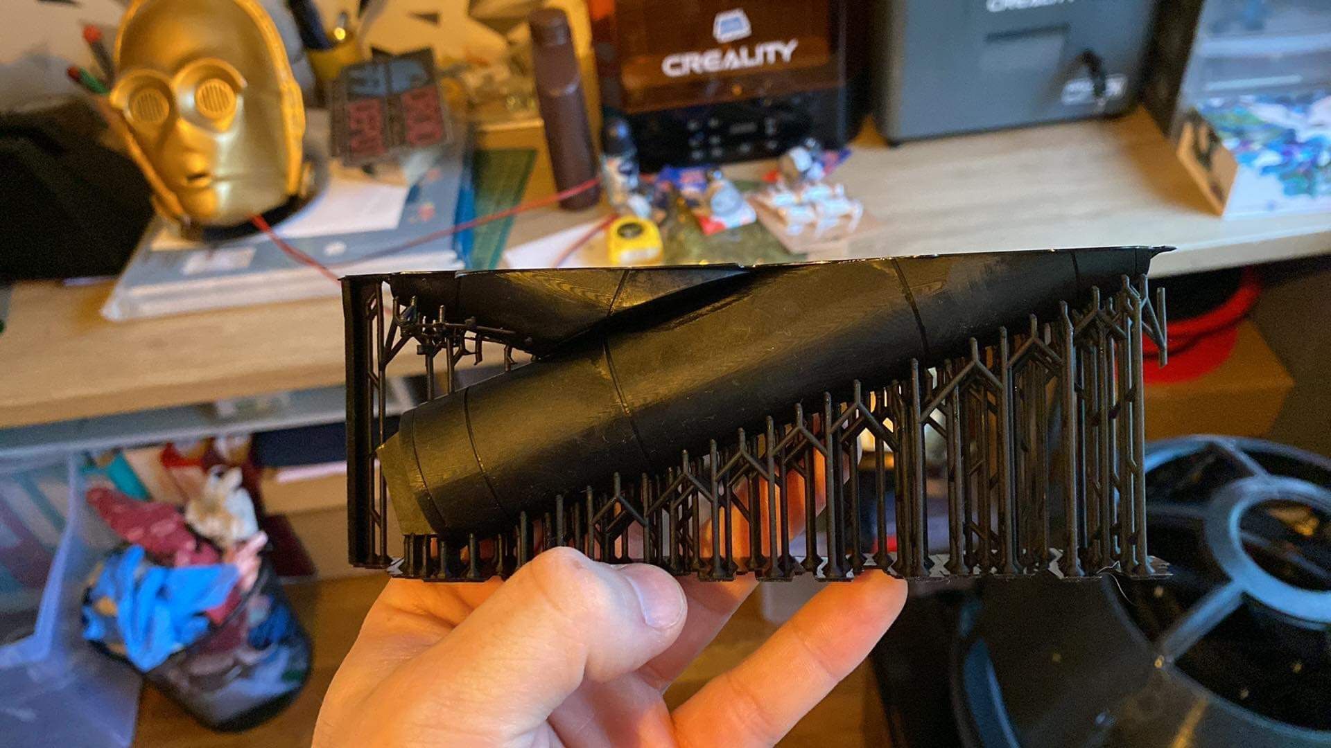

Merci pour la réponse! En fait, je passe via Halot Box juste pour slicer le fichier. Mais visiblement, comme dit plus haut, je n'ai pas besoin de faire ça... Je n'ai jamais tenté via Chitubox. Voila la photo du résultat. Et non pas testé les cones de calibration.. -

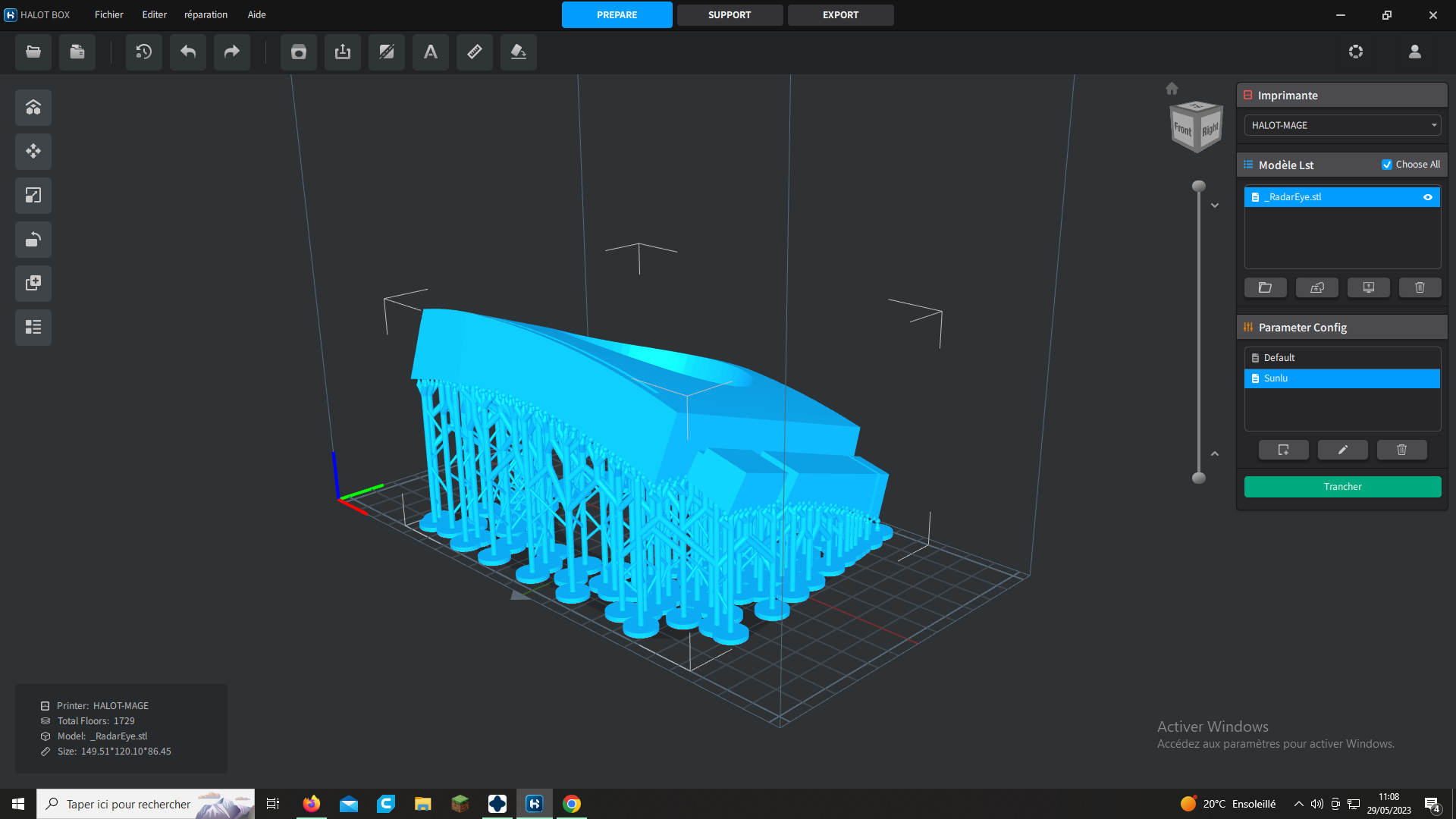

Hello! Merci pour les infos! J'utilise toujours la même pour le moment, mais je vais pouvoir en recommander vu les fails que je me tape x) Bon, je reviens pour de bons conseils.. Rebelotte, je n'arrive plus sortir un print. J'ai réussi à sortir une fois cette pièce, et d'autres d'ailleurs, mais depuis plus rien. J'ai fait des nettoyages de PEF, j'ai nettoyer et reniveler mon plateau plusieurs fois, j'ai modifié l'orientation du modèle mais rien n'y fait. Les supports collent au PEF des que les premières couches sont imprimées. En gros, j'arrive à imprimer les ronds du bas, puis dès que je monte sur les piliers, ça lâche.. J'ai lu que pour des gros modèles, il est conseiller d'augmenter le temps d'exposition des premières couches. Je suis passé à 60s. Sans toucher aux autres paramètres. J'imprime dans une pièce correctement ventilée avec environ 21-22 degrés en ce moment.. Je mets en copie mes paramètres d'impression.. Le futur R2 en cours d'impression qui attend son radar vous dit... "Help me Obiwan Kenobi, you're my only hope" -

Bonjour, Et merci de vos réponses. Suite à vos commentaires, j’ai changer les supports. Et j’ai surtout enlevé le skate qui devait faire effet ventouse sur le plateau. Mon problème est résolu. Les impressions se déroulent correctement. J’ai depuis importé des profils de supports et ça fonctionne encore mieux! Par contre, question, avec tout ses ratés, j’ai envoyé pas mal de résine dans les bas fond de ma poubelle. Je voulais savoir s’il était possible de mélanger deux couleurs différentes mais de la même marque dans l’imprimante? Faut il les mélanger auparavant pour uniformiser la teinte ou pas? Merci à vous! -
Hello! J’ai parcouru les sujets à la recherche de réponses, mais je n’ai rien trouvé… J’ai fait l’acquisition d’une Halot Mage 8K récemment. Et j’ai des soucis en début d’impressions. Après quelques prints « réussi », je n’arrive plus a sortir une pièce. L’impression colle au PEF dès les premières couches. Je me retrouve systématiquement avec le « Skate » collé au fond.. J’ai augmenté le temps d’exposition des premières couches à 45sec. Et celle des autres couches à 3sec. J’ai refait le calibrage du plateau, nettoyé le bac, filtrer la résine, contrôle mon PEF ainsi que l’écran LCD, tout est ok. J’utilise de la résine Sunlu. J’utilise Chitubox Pro pour créer les supports sur mon modèle puis j’importe sur Halot One car la machine n’est pas référencée encore sur Chitubox… Newbie en Résine! Je suis à l’écoute de tout vos conseils. Merci d’avance de vos retours!
