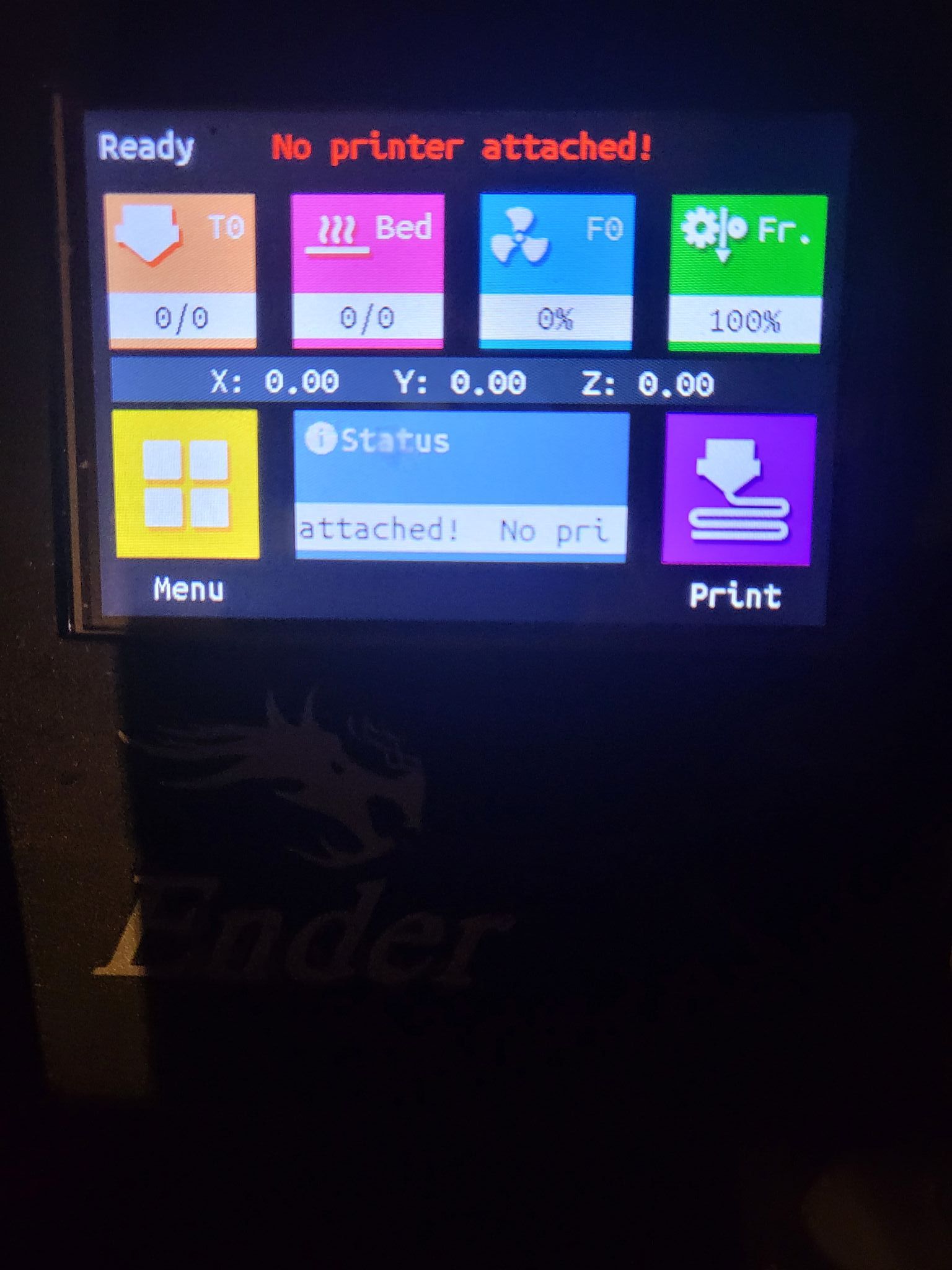

  1. bonjour, Lorion, Non le soucis n'est pas résolu, je pense que le soucis proviens du firmware de la carte mère.

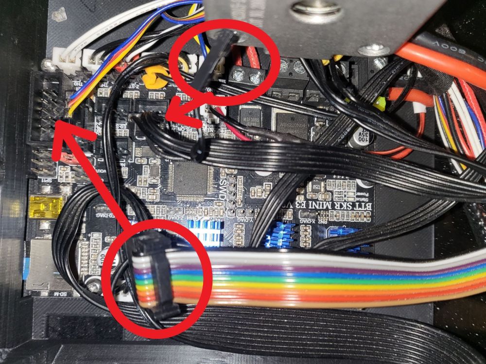

  2. bonjour @Nunki0, J'ai vérifier les nappes et aucunes traces suspectes. Voila ce que met la console.
  3. @Nunki0 alors oui l'écran s'allume normalement et j'ai accès a tout. je peu entrée les températures et tout mais rien ne se passe. j'ai voulu compilés avec VSC en suivant les indications du tuto sur le forum. cela échoue avec erreur "...\AppData\Local\Temp\ipc" quand je build. Si un câble qui bug, c'est le câble noir et plat(entre la CM et l'écran)je veut bien le nom de ce câble d'ailleurs. j'ai déjà changé le câble multicolore. @Lorenzo78 J'ai testé, oui j'ai fait attention aux bauds, et l'imprimante répond bien avec pronterface.

  5. Bonjour ALDO, J'ai changer la carte mere, je suis sur une BTT SKR mini E3 v2.0 (arm stm32f103rct6). L'ecran reste allumer, il y a juste "no printed attached". donc je dois refaire le firmware je pense.

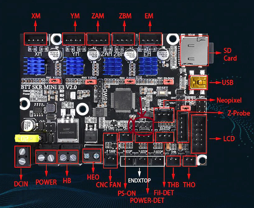

  9. l autre nappe est celui arc en ciel, brancher sur lcd. La nappe noir est divisé en fiche Quand je branche la grosse fiche l'écran s'allume comme sur la photo du debut et si je branche la petite fiche avec la grosse, l'écran s'éteint.
  10. oui c'est bien celle la comme carte mère. la nappe noir est reliée au port TFT
  11. Bonjour Lorenzo, Merci pour tes rappels. Alors pour répondre à tes interrogations: Mon imprimante est une Ender3 Creality. la machine à 3 ans.(donc plus de garantie)je l'ai acheté d'occasion il y a un an et je m'en suis peu servi jusque-là. j'ai juste changé la buse et depuis j'ai le souci. le firmware: tft35-e3-v3.0.27 Apr. 10 2021 (installer par l'ancien propriétaire).

  13. bonjour, J'ai un souci avec ma Ender 3. je suis débutant dans l'impression 3d et Je vais essayer d'être simple. L'écran s'allume et s'éteint rapidement lors de l'allumage. lorsque je débranche le câble arc-en-ciel (lcd?)et la première fiche du câble de l'écran. l'écran s'allume et met "no printer attached". Il faut que les 2 câbles soient débranchés pour que l'écran s'allume. je comprends pas ce qui se passe, elle marchait correctement jusqu'à présent. je vous remercie par avance.
