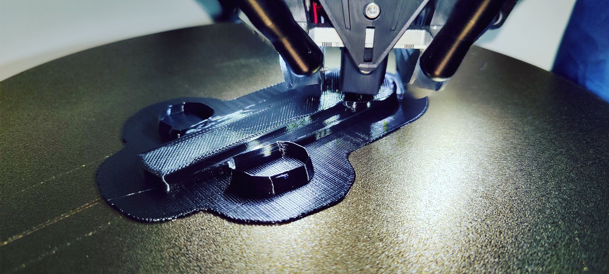

  3. Salut ! Bienvenu à toi, super setup et jolie le print !!

  5. Salut @Motard Geek ! Je suis novice, j'y connais vraiment rien encore. non, j'avais fait un print qui c'était super bien passé puis j'ai décidé de relancer le même puis ça m'a fait cette erreur et depuis à chaque print arriver à une certaine position (environ 6/7% de print) l'erreur reviens donc impossible de faire un print @Motard Geek Je sais pas si c'est bien ce que tu m'a demandé mais voici : G21 G90 M82 M107 T0 M140 S{material_bed_temperature} M104 S{material_print_temperature} T0 M190 S{material_bed_temperature} M109 S{material_print_temperature} T0 G28 G1 F3000 Z1 G1 X-150 Y0 Z0.4 G92 E0 G3 X0 Y-130 I150 Z0.3 E30 F2000 G92 E0
  6. Bonjour à tous ! Me revoici avec un nouveau soucis Depuis ce matin toutes mes impressions s'arrêtent environ au même point avec le message d'erreur suivant : " Erreur - Extrude only move too long (-1202.662mm vs 500.00mm) See the 'Max_extrude_only_distance' config option for details ". ça dit quelque chose à quelqu'un ? Merci d'avance pour vos réponses !
