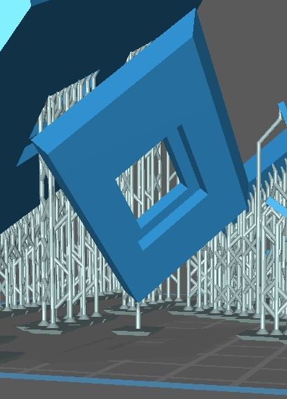

  2. Bonjour à tous. Je tarde à me lancer dans l'impression proprement dite. Ne me demandez pas pourquoi; je ne sais pas moi-même. Sans doute la crainte de l'échec. Bref. J'ai créé plusieurs "scènes" prêtes à imprimer et je pense qu'il n'y a plus qu'à y aller. Sur l'une de ces scènes je vois un élément tenu (automatiquement) par un seul support. La pièce est assez simple et massive. Ceci explique peut-être cela. Toutefois, ne faudrait-il pas mieux ajouter des supports (peut-être dans les autres angles)? Autre question: pouvez-vous me confirmer que la chronologie de création est bien la suivante sachant que j'utilise Fusion 360, Chitubox et Elegoo Saturn1 (non, pas Saturnin): - dessin dans Fusion avec obtention d'un fichier.stl - insertion de ce fichier dans Chitubox, - création des supports, - tranchage, - enregistrement du fichier qui passe alors en .ctb - ouverture du fichier .ctb dans l'imprimante. Merci d'avance.

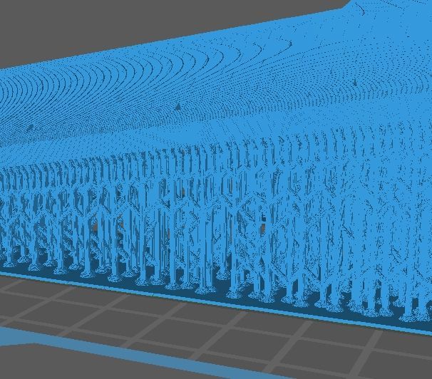

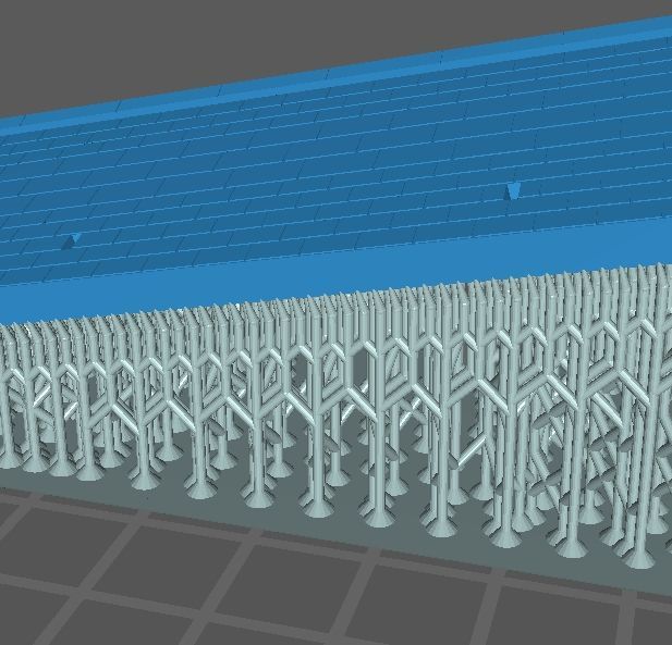

  7. Bonjour à tous, j'ai encore une question de débutant. J'utilise Chitubox et quand je prépare le fichier je vois ce qui est sur la capture écran 1. Une fois le fichier sauvegardé, si je l'ouvre à nouveau dans Chitubox l'image est beaucoup moins "belle" comme on peut le voir sur la capture écran 2. Est-ce normal, grave? Merci d'avance.
  8. Merci pour la réponse rapide et aussi pour m'avoir ouvert les yeux. J'ai installé le firmware dont le lien était indiqué dans le fichier .docx. Je pense que c'est bon car il n'y a pas eu de message d'erreur. Pour l'un des 3 fichiers j'ai eu un message indiquant que le fichier était déjà installé. Je pense que ça concerne l'écran. Ensuite, pour Chitubox, j'ai installé la dernière version et j'ai fait enregistrer sous, ce qui ne me laissait pas d'autre choix que l'extension .chitubox toujours refusée dans l'imprimante. Mais gros nigaud que je suis, je n'ai pas vu le GROS bouton "enregistrer" à droite de l'écran de Chitubox. Et celui-là permet l'extension .ctb. J'ai testé sur l'imprimante et le fichier est bien visible. Maintenant il n'y a plus qu'à imprimer.

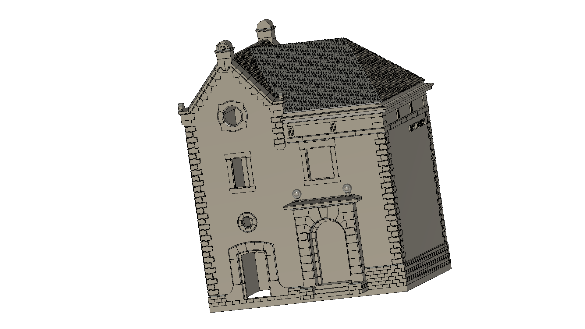

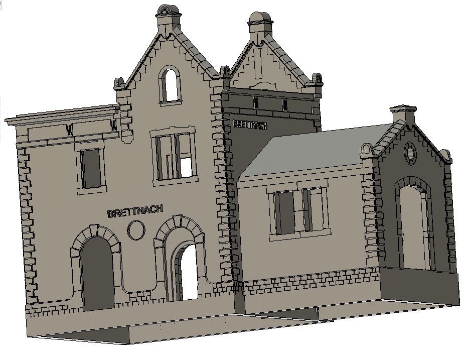

  11. Bonjour à tous, Je bidouille depuis un peu plus de deux ans avec le dessin 3D. Dessinateur en génie civil et bâtiment, je maitrise bien Autocad. Pour le loisir j'ai eu envie de me lancer dans le création de modèles en impression 3D. Au début j'ai eu beaucoup de mal à comprendre les tutos en vidéos que je trouvais très éloignés de la "rigueur" nécessaire dans le monde pro. Finalement, puisque je veux créer des choses simples (maquettes de bâtiments et petites choses similaires) j'ai trouvé l'astuce en partant de plans au format DXF qui me servent de base. Je me suis depuis bien familiarisé avec Fusion 360. J'ai acheté une Elegoo Saturn reçue en septembre 2021 et que je n'ai pas encore utilisée... Oui, c'est ballot. J'ai traversé une période difficile et j'avais perdu le goût de m'y mettre. Tout va mieux maintenant. J'aurai probablement besoin de conseils et après avoir parcouru quelques sujets je crois que je suis à la bonne adresse. Ci-dessous un projet qui m'a servi à apprendre à utiliser Fusion 360 et qui a demandé énormément de temps. Pas imprimé car il comporte beaucoup d'erreurs.
