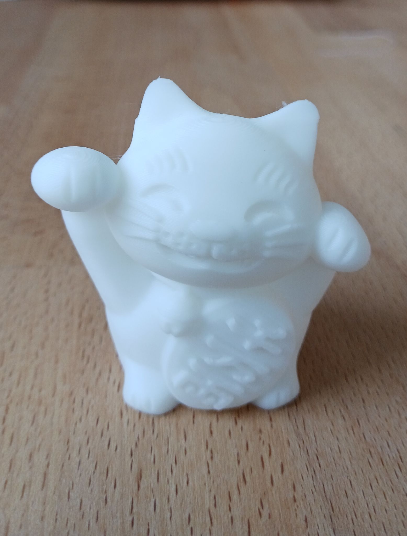

  4. Je ne sais pas si c'est la chance du débutant mais voilà ma première pièce, depuis un moment, sans radeau qui a tenue sur le plateau. A confirmer, mais mes paramètres semblent fonctionner mieux que ceux proposés par défaut. A suivre.

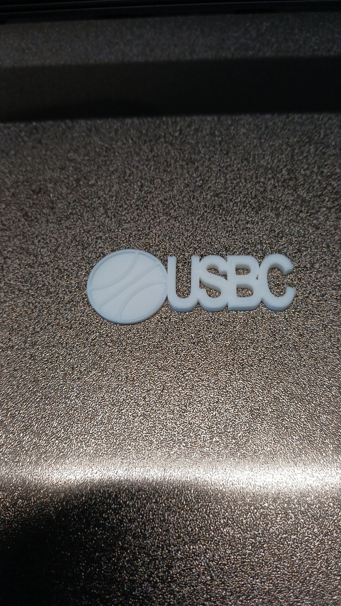

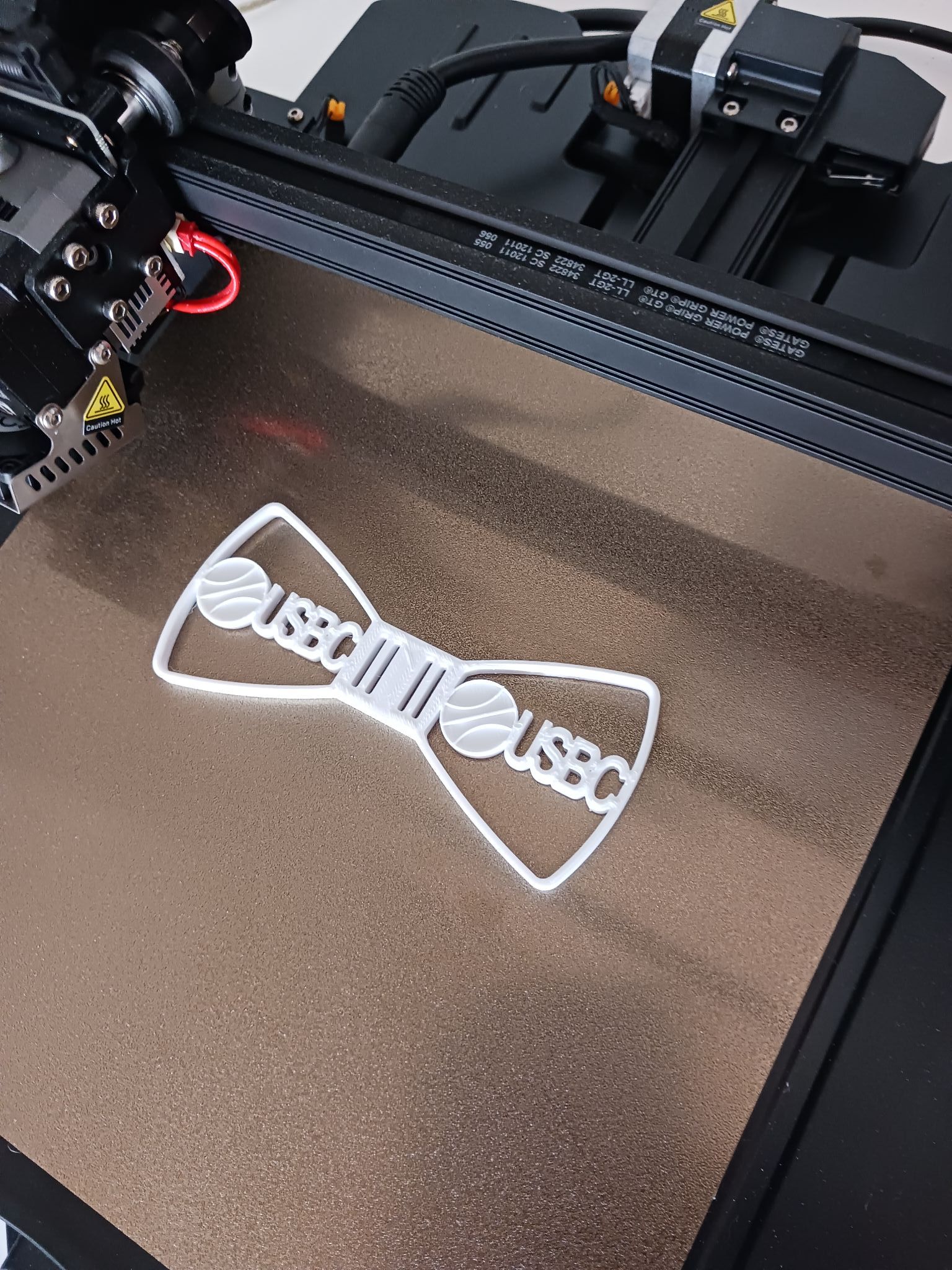

  5. J'utilise Ultimaker Cura. Je cherchais une astuce pour éviter l'utilisation d'artifice comme la laque, l'adhésif et autres. Dans un premier temps, je vais essayer avec les paramètres à ma disposition dans Cura. Hauteur de la couche initiale: 0.24 Largeur de la ligne couche initiale: 150% Vitesse couche initiale: 15 Le résultat dans 2 heures.
  6. Je cherche par un moyen détourné à renforcer l'adhérence de la première couche au plateau. Comme indiqué dans un autre poste, j'ai des problèmes d'adhérence bizarrement pour tout ce qui n'est pas un radeau (jupe, bordure ou la pièce sans support). Donc je pensais attribuer à la première couche de mon modèle les paramètres de la première couche d'un radeau. Et tout en écrivant ce message, je me dis que je pourrai peut-être faire un radeau d'une seule couche, le but étant d'économiser du temps et de la matière. Je sais, c'est petit joueur... C'est surtout une réflexion d'un débutant dans la 3D qui ne maîtrise pas grand chose.

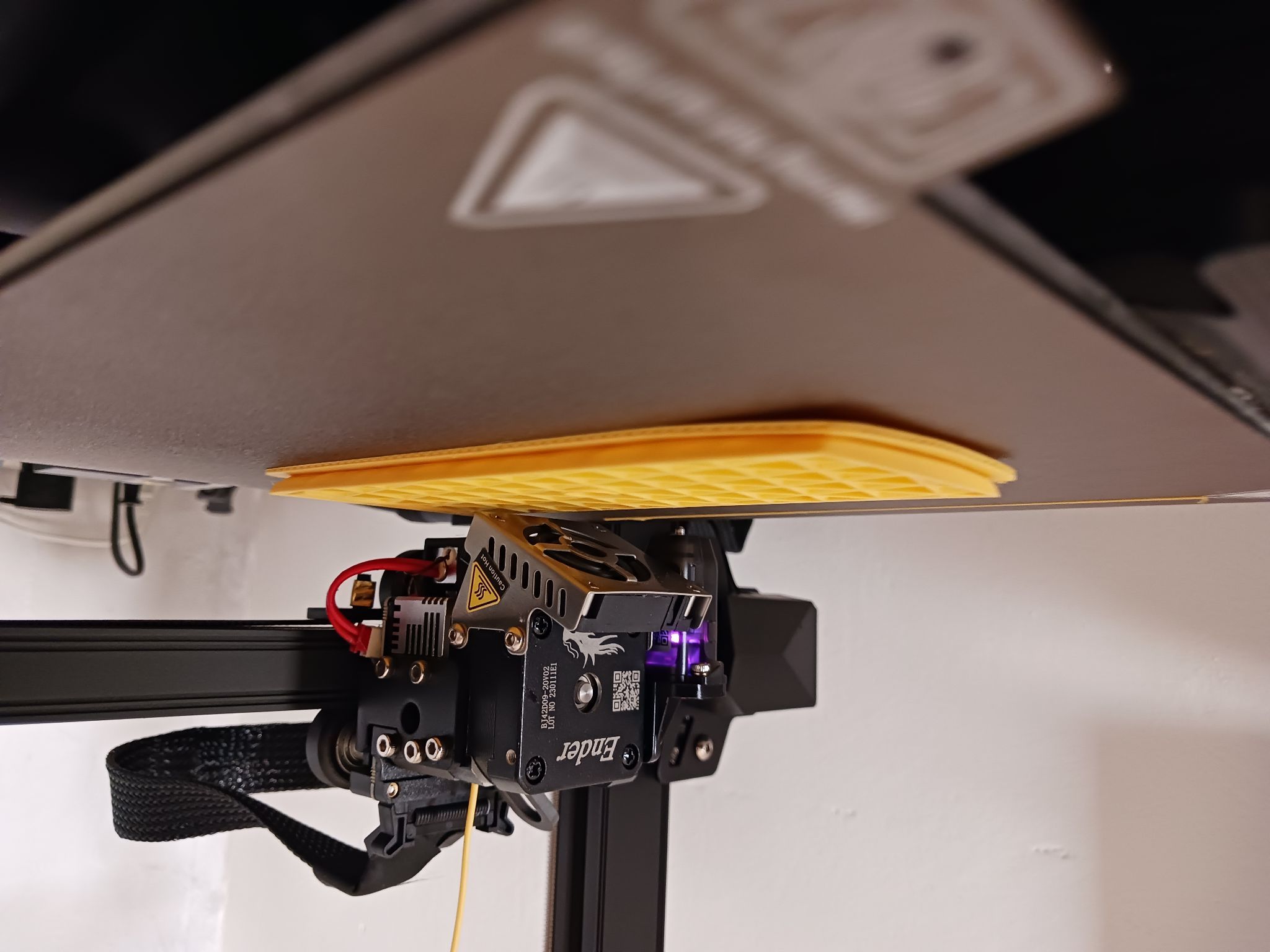

  11. Je nettoie le bed avec de l'alcool à brûler. Je vais refaire un nivellement car ce matin j'ai un raft qui se décolle. Oups!. Impossible de mettre la photo à l'endroit. A priori, le nivellement est correct. J'ai fait fait un nivellement automatique puis un manuel. Sur l'écran d'accueil de la "bête", j'ai une indication "Z -3.00" ?
  12. Après des débuts prometteurs, je commence à avoir des soucis. Impossible d'imprimer quoi que ce soit sans un radeau. J'ai essayé d'appliquer aux premières couches de mes pièces les mêmes paramètres d'impression que pour le radeau (vitesse, largeur, épaisseur de la première ligne) sans résultat. Bizarrement, lors de l'impression sans radeau, j'ai toujours un filament de matière qui revient accroché à la buse après avoir imprimer le trait aller-retour sur le côté. Et après ça, c'est la pagaille au milieu du bed. C'est pas forcément dramatique, le résultat étant correct avec le radeau mais c'est plus long et ça rempli mon container à déchets.
