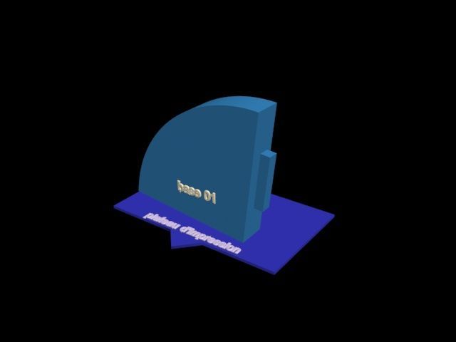

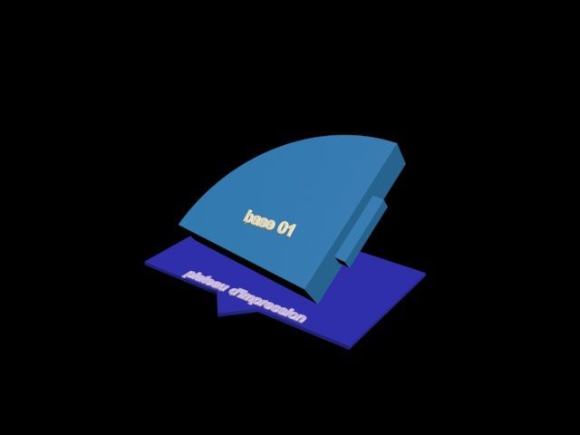

	bonjour a tous je vient vers vous car je doit imprimer une base en 4 partie et je ne doit pas me loupé sur ce coup, j'ai eu quelques mésaventure au paravent avec des base trop grande pour ma photon mono 2, que j'ai du incliné pour l'adapté mais il sortait gonflé et ou gonflé et en arc, du coup pour les base plus grande que mon plateau je les découpe c'est plus facile, "un grand merci au passage a ppac pour sont aide précieuse" maintnant faut que j'apprenne a imprimé ces 4 partie en les plaçant correctement il est préfèrable d'imprimer chaque partie individuellement ou je peut en placer 2 en position vertcale en les inclinant? ( comme la primère image ) ou je doit les imprimer obligatoirement comme sur la deuxième image? la troixième image une représentation de comment je les ai placé la qu'elle des ces placement serait la meilleur selon vous pour une bonne impression? vos conseils me serait extremement précieux dans mon apprentissage en matière d'impression résine en vous remerciant d'avance pour vos réponse les amis
	Bonjour ppac, un grand merci pour ta réponse, merci aussi d'avoir changé le titre, j'avoue que parfois je ne suis pas très explicite lol il est vrais qu'en fonction de l'échelle de certaine figurine les bases sont parfois grande du coup je doit les adapter a la mesure de mon plateau et la hauteur (z) et je doit rajouté des supports au mieux "comme sur la vidéo", mais rien ne fait et de plus du coup je n'ai pas la bonne inclinaison pour pouvoir l'imprimer correctement et me retrouve avec des défauts "coubé ou gonflé, la solution qui me vient a l'esprit serait peut-être de pouvoir découpé les bases (avec emboîtement) et de les placer avec la bonne inclinaison afin d'avoir une belle impression mais en t'en que débutant j'ignore comment faire et avec quelle logiciels. Niveaux évidage j'ai fait 2 type d'évidage "vide" (mais il y a toujours de la résine a l'intérieur) et un évidage avec grille 3d (mais au niveau des motifs de la base il y avait un grand trous qui libérait plein de particules de grille, pourtant j'ai fait des trous "(sens rien modifié aux paramètres) mais sa me sort quand même une base déformée donc je pense que le problème viendrait belle et bien de l'inclinaison car le trous était en bas (/), sa expliquerais aussi la déformation de certaines base

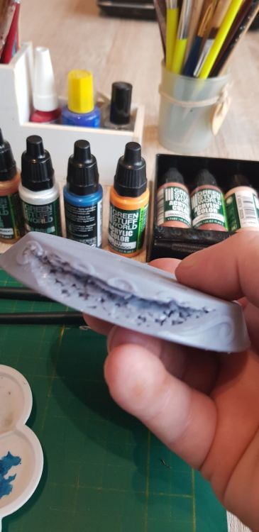

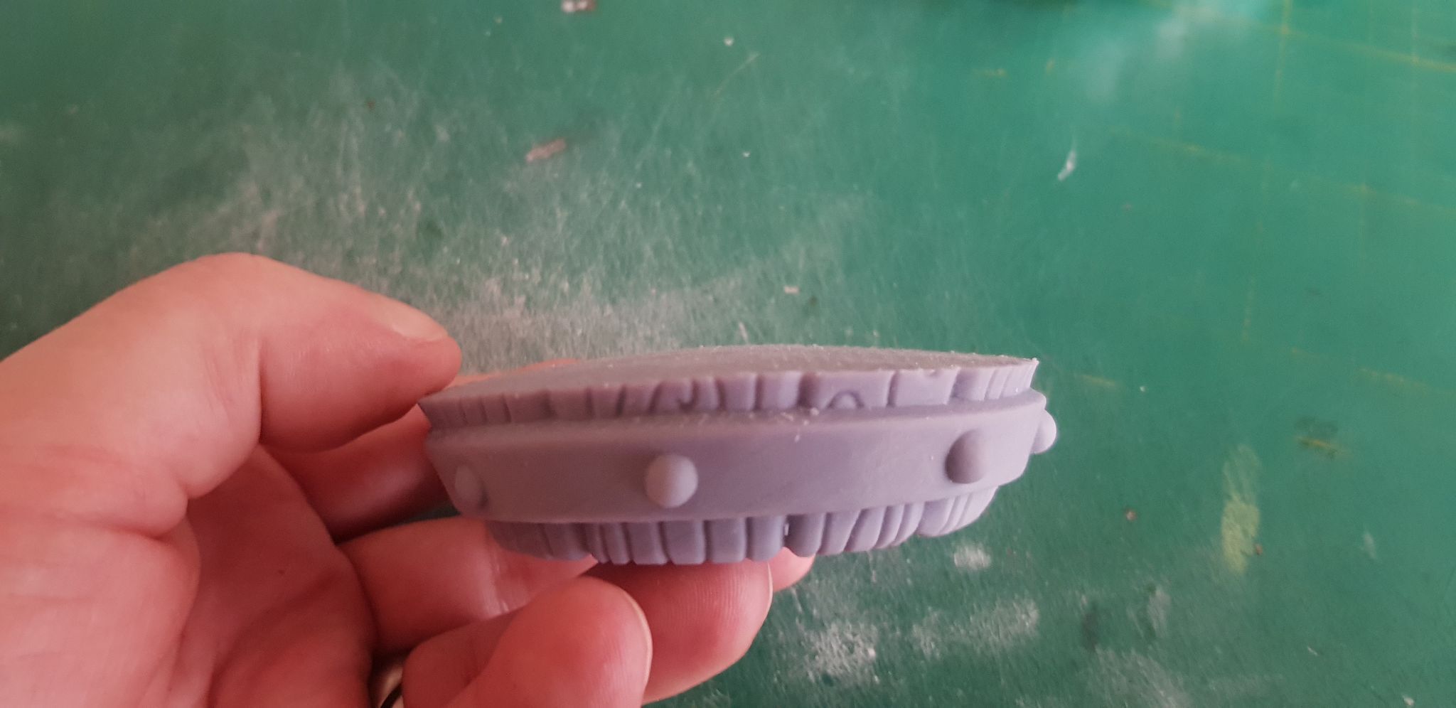

	Bonjour a tous, je vient vers vous car depuit 3-4 jours je rencontre un problème, je vous explique J'ai abandonné le slicer photon workshop et me suis tourné vers chitubox, (j'ai suivi tout vos conseils et remercie toute les personnes qui mon aidé et conseiller au passage), la nouvelle version de chitubox prend désormais en compte ma anycubic photon mono 2 avec les bon paramètres, mais je rencontre un problème, surtout sur les bases ronde pour mes figurines, une fois imprimé je remarque que mes bases ne sont pas plate comme il devrais être mais déformé (en arc ou gonflé), du coup je suis obligé de passer par une longue séance de ponçage, je ne sais pas du tout d'ou cela pourrait venir car si chitubox prend désormais en compte la photon mono 2 il doit y inclure les bon paramètres d'impression donc je ne pense pas que le soucis viendrais d'un paramètre, et mon fep est bon donc je suis perdu, votre aide et vos conseils m'aiderait beaucoup. En vous remerciant d'avance
