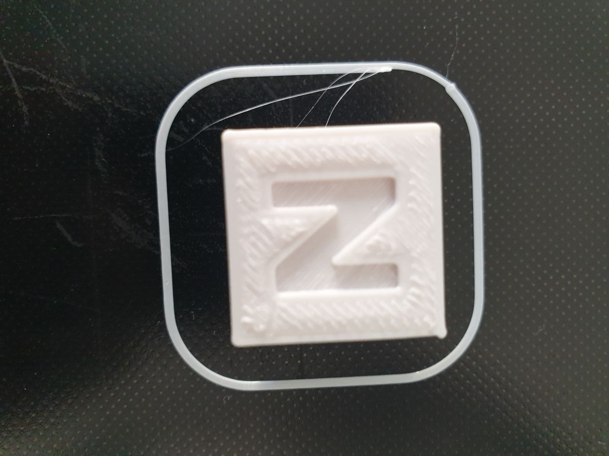

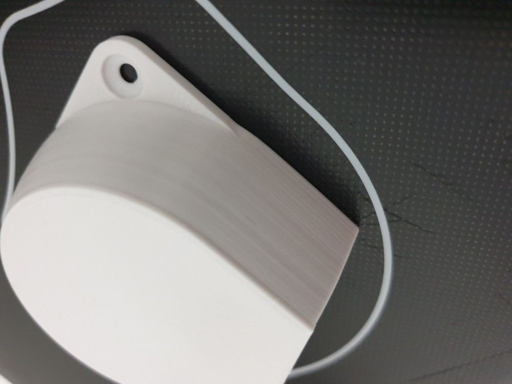

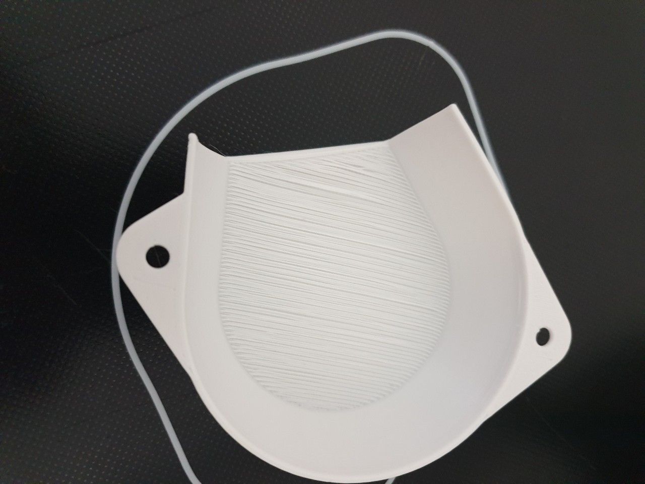

Re bonsoir ^^, J'ai finalement réussi à imprimer à peu près correctement. J'ai un problème de précision qui persiste notamment au niveau de la taille des éléments, comme on peut le voir sur les images du stabilisateur. Il faudrait que je ponce légèrement pour que le roulement rentre dans le logement prévu. Autant pour l'effet de stringing (impression verte), je dois avoir un problème de température ou de rétractation. Autant pour le second problème, je ne sais pas trop vers quel paramètre regarder.

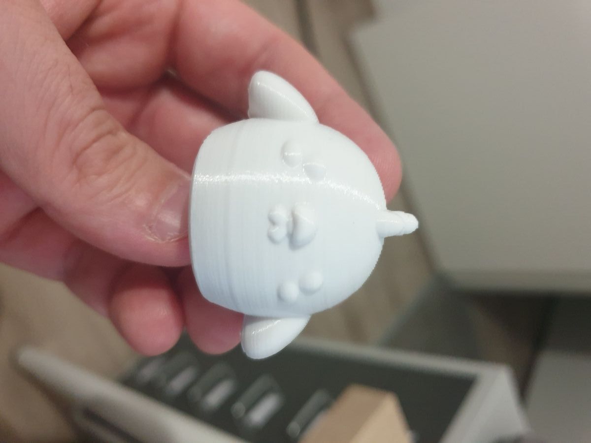

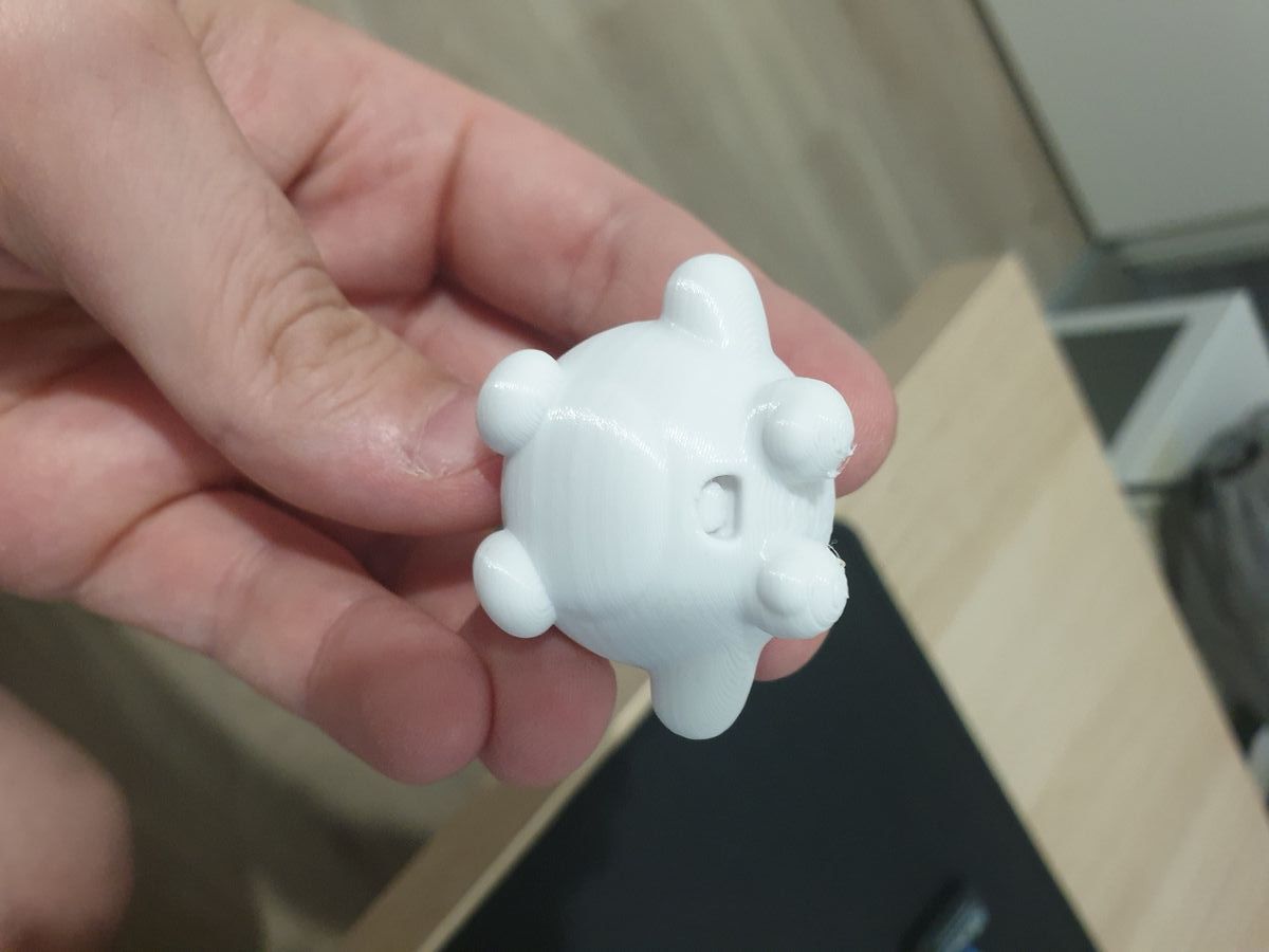

Petit retour après réglage et tutos. J'ai refait la Titi's Procédure, j'en ai profité pour contrôler pas mal d'élément de l'imprimante. Aujourd'hui, elle imprime plutôt bien (qu'est-ce qu'elle est lente ^^). Je rencontre encore deux-trois soucis : - Le réglage du plateau est une horreur, j'ai commandé un kit de caoutchouc compatible, mais sans succès (ou alors j'ai loupé un truc) car cela met le plateau trop haut. - Sans bordure, les pièces ont tendance à se décrocher du plateau, il est pourtant bien nettoyé entre chaque impression - J'ai un manque de qualité sur les petits éléments (ex : les doigts d'une figurine). Voilà sinon merci, avec les différentes procédure je peux imprimer. -

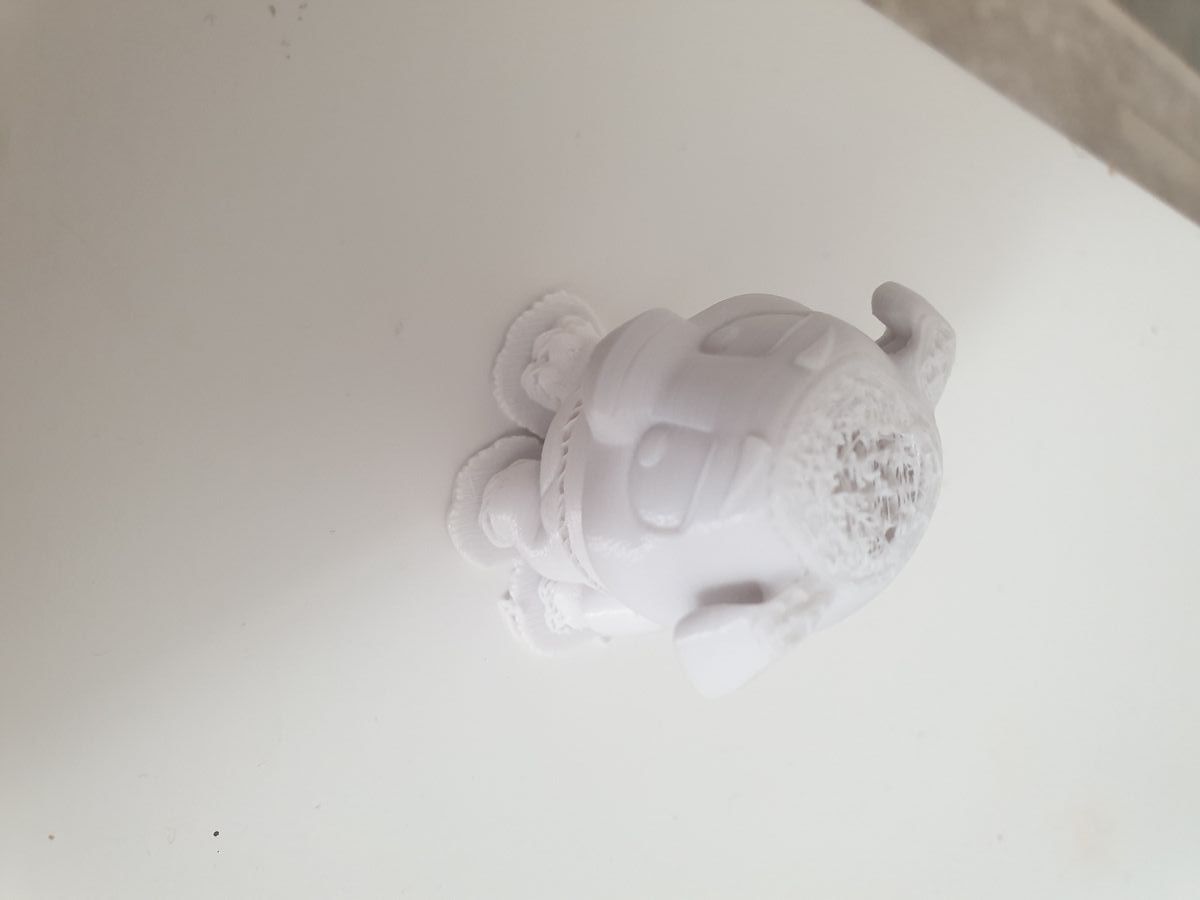

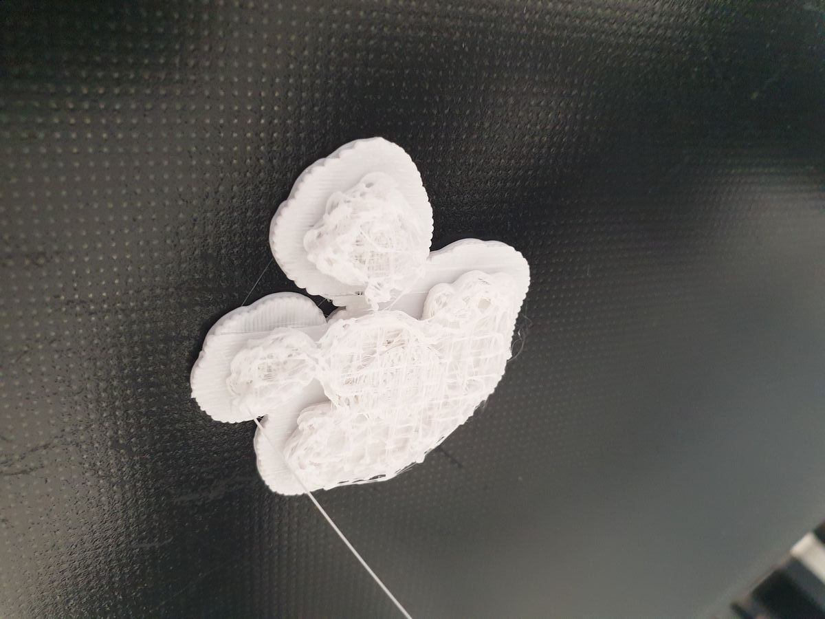

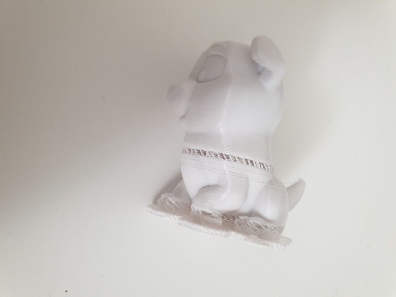

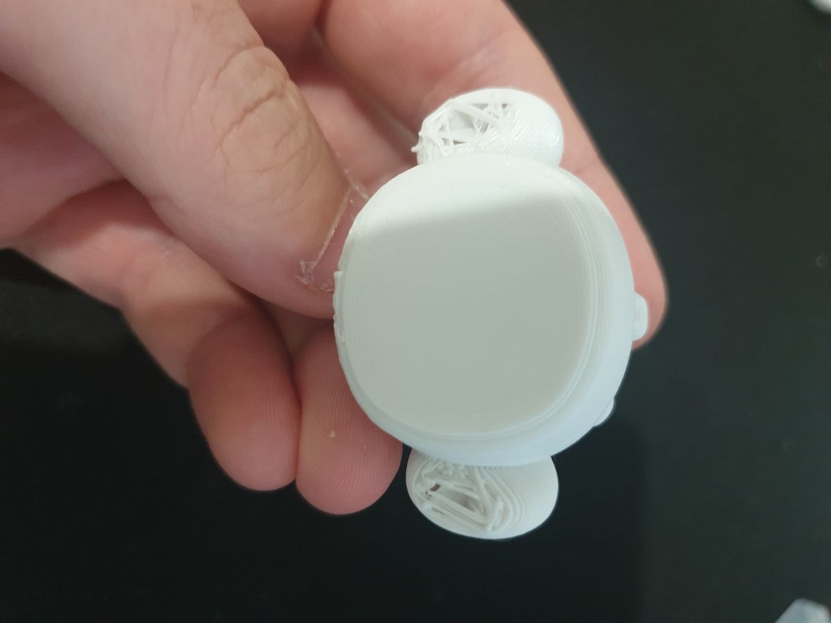

Du coup j'ai testé deux nouvelles impressions. Ce n'est pas encore ça, mais il y a du mieux. Pour la poule, j'ai oublié de mettre des supports, c'est certainement ça qui a entrainé le souci sous les ailes. -

Ok merci, bizarre quand même il a 15j et on ne peut pas dire qu'il fasse humide XD. Je vais le faire cuire . -

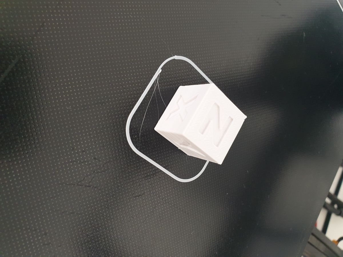

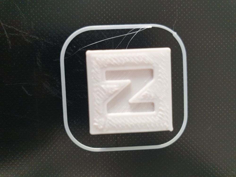

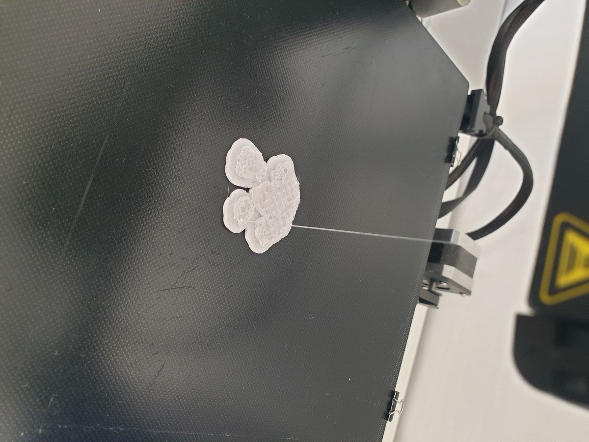

Hello Du coup j'ai bien suivi la Titi's Procédure. Refait un petit réglage du plateau avant de relancer une impression. Le cube de calibration est plutôt pas mal je trouve (mieux que les précédant en tout cas). J'ai relancé le "dog" et la cata ... Je vais tester avec une autre pièce pour voir si ça ne serait pas mon fichier qui a un problème. Truc bizarre, lors de l'impression par moment j'entends comme des bulles qui éclatent (je n'avais pas cela avant). P.S: il n'y a pas moyen de mettre les images plus petites ? -
