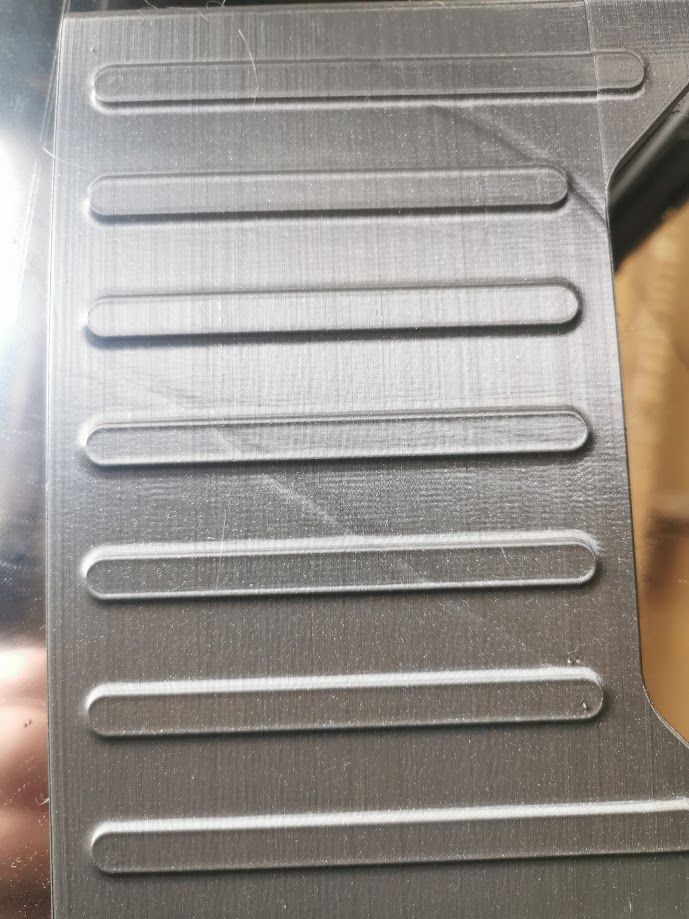

  1. Salut, J'ai vérifier comme tu ma dit la distance et le diamètre du galet, quand j'ai démonter l'imprimante sans surprise j'avais un galet pourtant neuf avec un point dur à chaque tour complet. Du coup apres changement et test tout fonctionne parfaitement. Je n'ai pas penser un seul instant que ça pouvais venir de la puisque je les ait changer max 1 mois. Merci beaucoup de m'avoir aider
  2. Bonjour à tous, J'ai depuis quelques jours un soucis qui est apparut d'un coup et je n'arrive pas à trouver d'ou viens ce problème. des lignes oblique apparaissent dans toutes les impressions que je fait, très visible sur des grande pièces. Sur les photos c'est le toit d'un modèle 3dsets. Ligne visible sur les deux face. J'ai remplacer quelques pieces sur l'imprimantes récement suite à quelquespetit soucis: 1 roulement du plateau grippé, une courrie qui commencait à s'effilocher et remplacement de la carte mère 1.1.3 qui affichait des température bizarre alors quelle n'était pas en chauffe ? par une 4.2.7. Du coup démontage complet de l'imprimante et vérification de tout, les courroies sont neuves 1 mois, MB 4.2.7 neuve 15 jours j'ai reflacher au cas ou mais pas de changement, supprimer BLtouch, buse 0.4 neuve, PTFE capricorn neuf, pignon et galet extrudeur neuf, roulement X Y neuf, nouvelle cartouche chauffante et les 2 thermistance. reste dessus un fan duct avec un ventilo 5015 neuf celui d'origine fesait un bruit d'avion. C'est une première gen achetée en 2018 c'est pour ca que je me suis laché et que j'ai remplacer tout ce qui m'est tombé sous la main elle vieilli. J'ai deux ender 3 2018 et 2020 qui utilise le même profil cura sur une j'ai ces défaut et l'autre qui est d'occasion et aucune modif dessus juste reflasher la carte 4.2.2 et réglage, pas de défaut d'impression mirroir ikea neuf sur les deux imprimantes. Du coup je seche un peut si quelqu'un à une idée je suis preneur Bonne soirée
