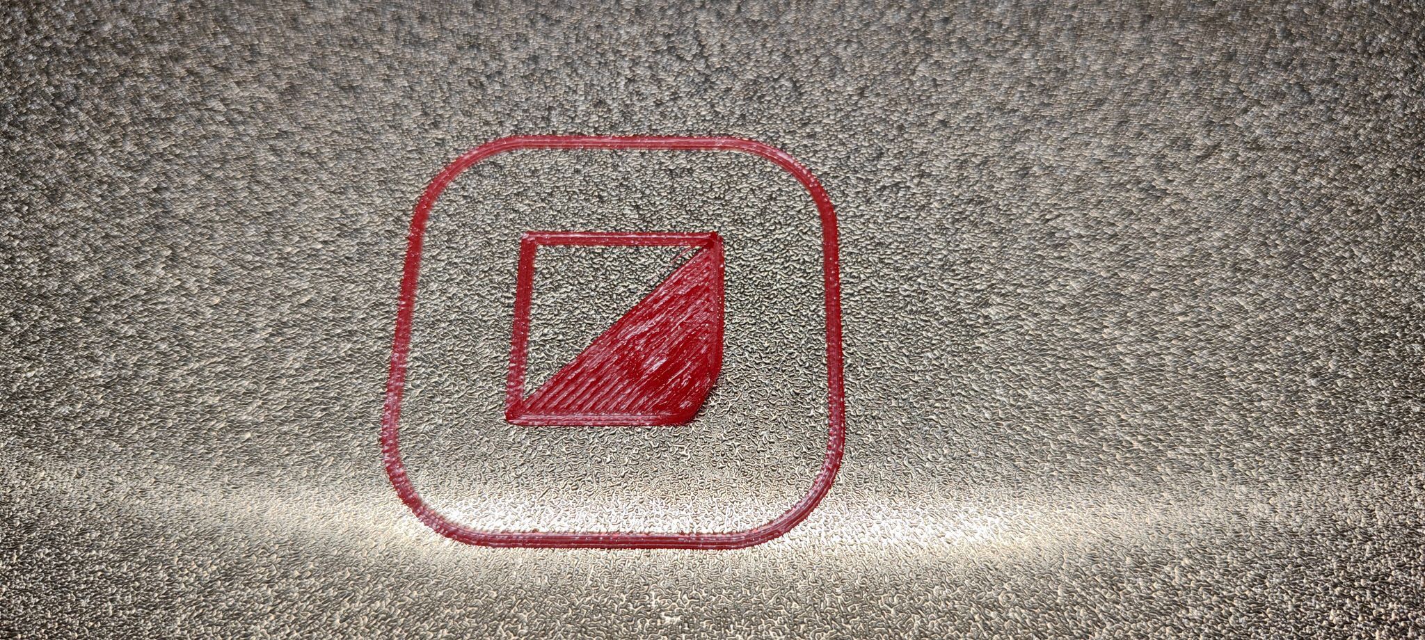

  1. Non mon plateau n'a aucun problème en soit car comme dit, je change de filament et hop impression nickel c'est le réglage de ce filament que je ne gère pas après comme dit je suis un grand novice Je viens d'acheter un lot Wanhao, je vais revendre mon SOVB si ça intéresse un personne ici ce serait avec plaisir de vendre cela à la comu. Merci

  5. Température plateau à 70°c et plateau nettoyé a l'alcool juste avant, vitesse réduite de 25% (via Sonic Pad) d'un STL paramétré à 120 bah bord décollé au départ qui finit par se décoller complément Bref j'abandonne, je vais revendre mon lot neuf encore sous vide, si ça intéresse qqun, passez en MP. Merci les gars pour votre aide mais vraiment.

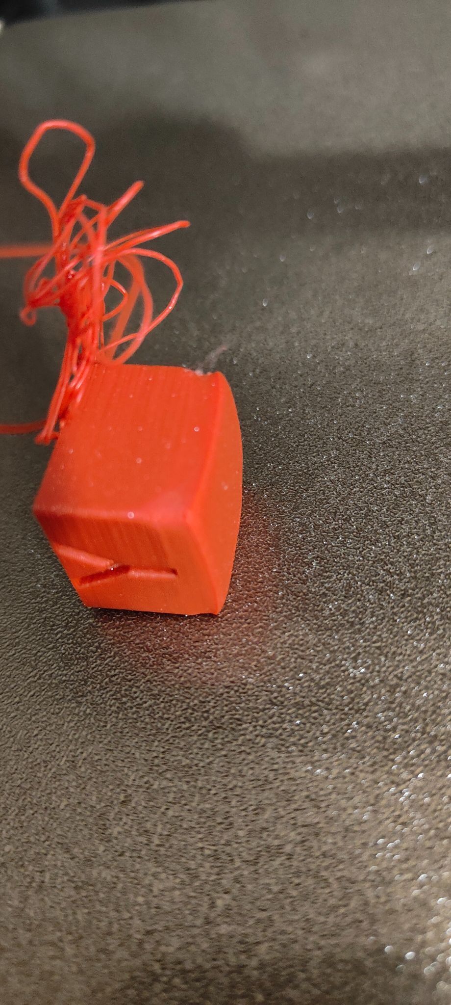

  6. Merci pour vos conseils à tous. Je vais tester en passant le plateau a 65° seule chose non testé. Tu as d'autres info sur la vitesse, temp buse... ? Merci PS : Je viens de tester et j'ai toujours un décollement sur ce même coin et des le passage du contournement avant même le remplissage
  7. Merci pour l'info, j'ai modifié mon profil Concernant mon slicer, je ne savais même pas qu'on pouvait changer les températures au fur et à mesure de son impression, il est vrai que j'ai remarqué que la vitesse d'impression est plus lente sur la première couche mais je pensais que c'était plus des options sur Kliper. Je viens de faire un test avec le cube XYZ, le skirt et parfait, aucun décollement ensuite il passe au carré, RAS aussi (j'ai l'impression) et dés qu'il passe au remplissage, hop le contournement se décolle avec Encore merci pour votre aide à tous.
  8. Salut et merci pour ton retour. Pour te répondre, j'ai le plateau d'origine à savoir le PEI magnétique (couleur doré) et coté température constructeur, il préconise entre 180/200 pour un bed de 0/60 (classique quoi). Concernant ajouter des adhésifs, je ne veux pas revenir dans mes cauchemars justement, j'utilisais de la laque dans mon Ender 3 pro et mon plateau était vilain à force, pas envie de jouer sur ce terrain juste pour une marque alors que, comme dit, aucun problème avec des Wanhao, mais là j'ai du stock à écouler (6 kilo) si c'est galère ca va partir direct sur LBC Ce qui est bizarre c'est que si je change de PLA sans changer de réglage, impression top et du premier coup il y a bien un fine tuning a faire sur ce PLA mais je n'arrive pas a comprendre. Merci.
  9. Hello les pro Je suis un grand novice encore mais j'apprend vite qu'on on m'explique bien Bon voila mon problème, j'ai toujours imprimé avec la marque Wanhao Premium et j'ai jamais eu de gros problème d'impression avec, surtout depuis mon passage sur cette imprimante. Hors là, je me suis tenté d'acheter un petit stock de PLA de la marque SOVB (made in France) je me suis dit, allez faisons marcher l'économie national mais quelle déception, impossible d'imprimer ne serait-ce qu'une pièce ! Le skirt est parfait et au moment d'imprimer la pièce, ZERO ADHERENCE !!! Testé aussi un brim mais là aussi zéro adhérence, je commence à désespérer Un de vous a des conseils pour moi (hormis de ne pas changer de marque quand on a trouver chaussure à son pied ), j'aimerai vraiment plus comprendre le monde de l'impression 3D avec ce genre de chose qui me dépasse actuellement. Merci pour votre temps et votre aide. Bell journée à tous.
