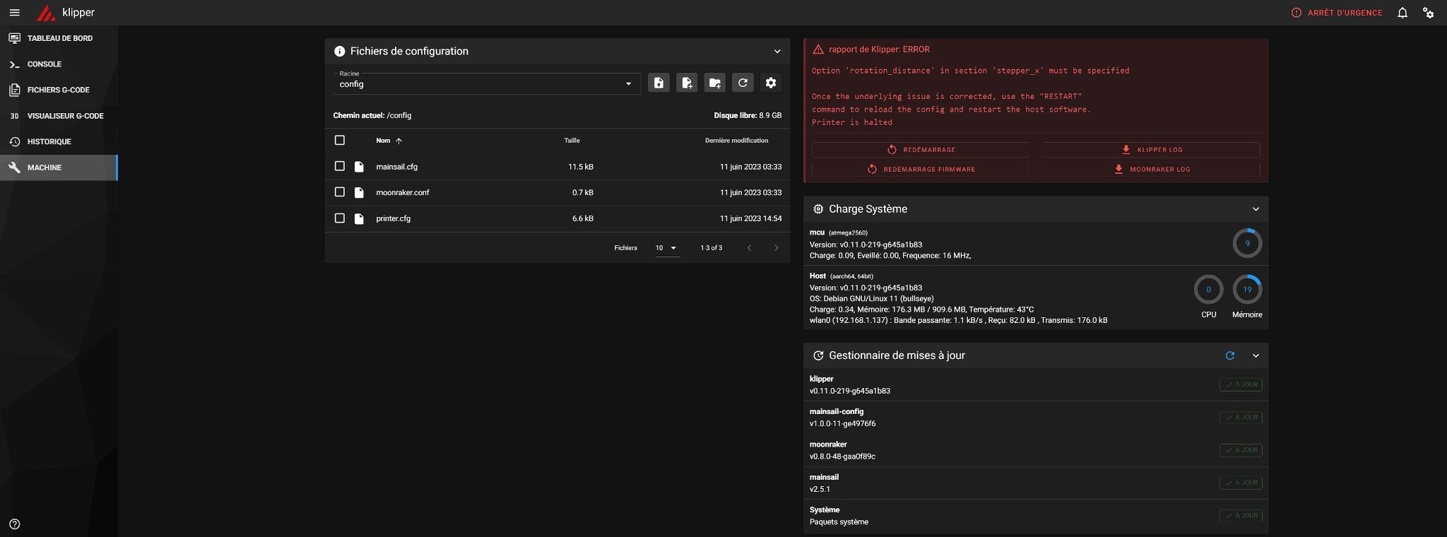

  5. salut tout le monde bon après de nombreux essai je n'arrive toujours pas a me connecter a klipper
  6. merci en tout cas donc j'était sur ça quand j'ai vu ton msg pour le MCU c'est bien le bon j'ai flash via la'imprimante via le rasp et l'os est celui de ton tuto le lite 64x mcu id sur KIAUH est bien celui la voici ma config [mcu] serial:/dev/serial/by-id/usb-1a86_USB_Serial-if00-port0 restart_method: command [mcu rpi] serial: /tmp/klipper_host_mcu [temperature_sensor RPi] sensor_type: temperature_host #sensor_path: j'ai essayer ton patch mais toujours impossible de me connect bizarre quand j'avais mis le printer.cfg de la cr10 v3 elle ce connectait Alors je ne sais pas si c'est ça mais en LINE20 il ne devrai pas avoir klipper line 20: unnamed "klipper" output active-high [used] moi je n'ai rien avec la commande gpioinfo
  7. J'ai installé Klipperscreen pour plus tard car je n'es pas encore d'écran. bon je n'es plus d'erreurs j'ai supprimé klipper backup et adaptative et mesh. mais je n'arrive toujours pas à me connecter a l'imprimante rapport de Moonraker: DISCONNECTED MainsailMoonrakerKlipper Moonraker n'arrive pas à se connecter à Klipper Controlez que le service Klipper est en marche et que klippy_uds_address est configuré correctement dans moonraker.conf.

  14. Avec le printer que tu m'as passé j'ai cet erreur
