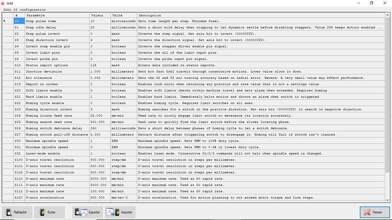

  1. Je me réponds déjà sur un des points, si ça peut en dépanner d'autre : la vitesse de translation du laser éteint était de 3000 mm et après tests et beaucoup de bois à bruler dans la cheminée cet hiver, je ne dois pas dépasser 800 mm. Ca, ça fonctionne. Je butte encore sur le retour à l'origine qui se fait comme bon lui semble...

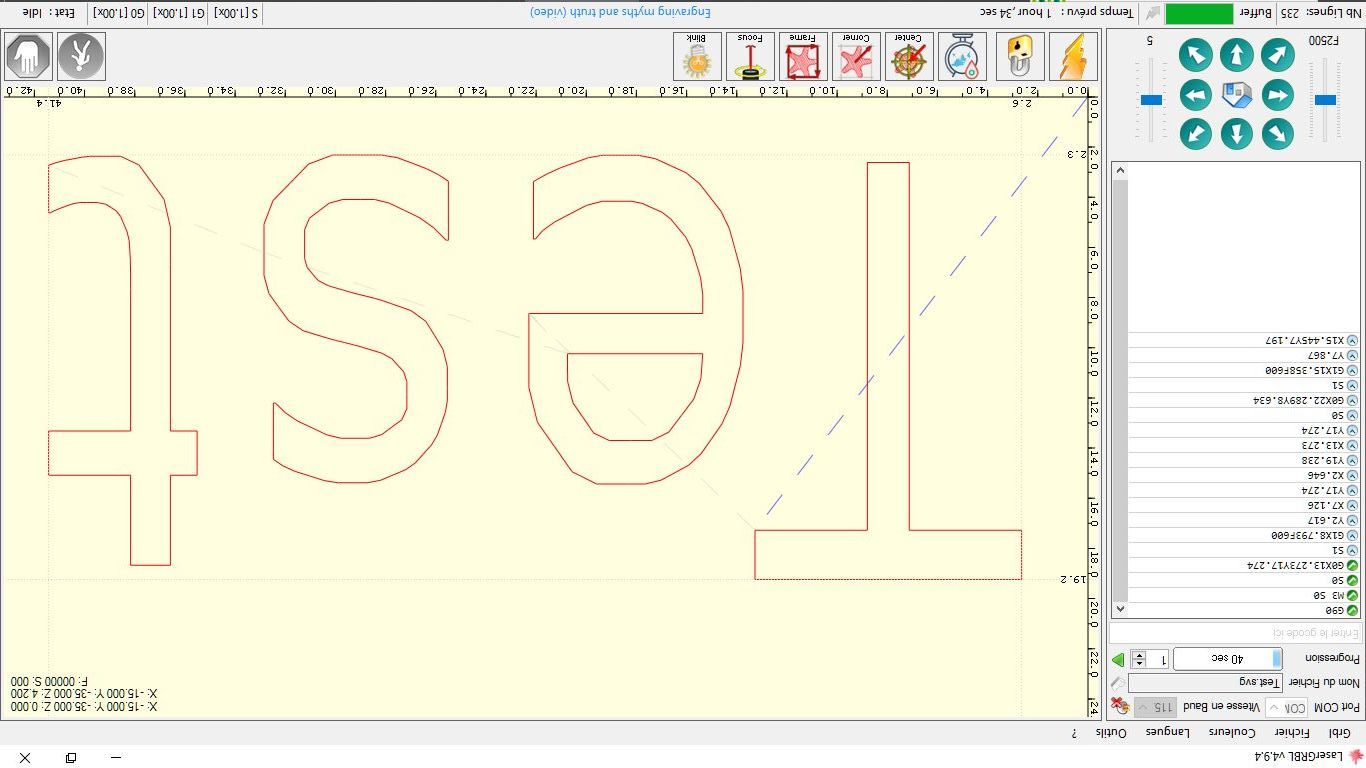

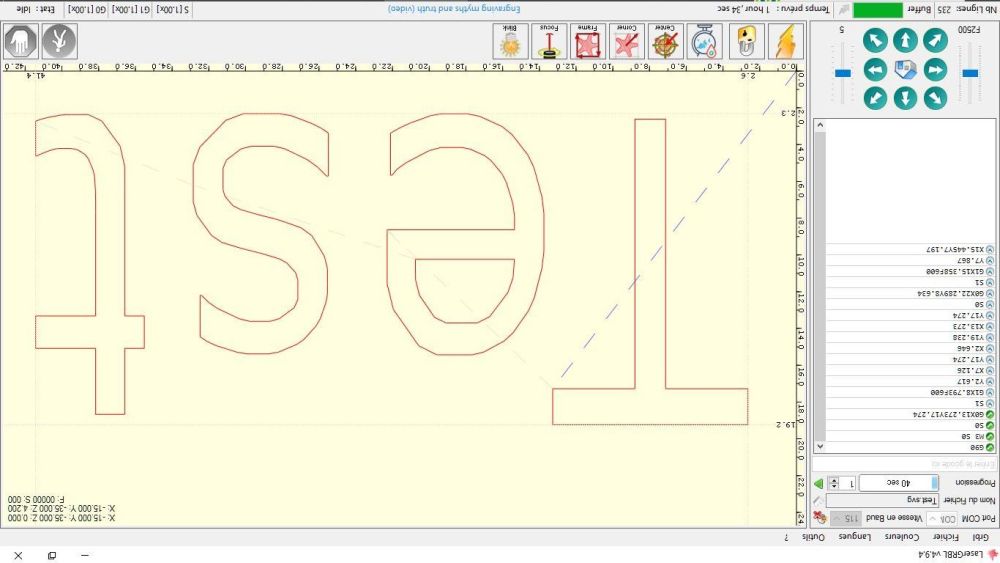

  2. Bonjour J'ai modifié le fichier test pour qu'il soit plus court. Du coup comme la hauteur des lettres est plus grande, il se plante dès le démarrage. Je tourne sur un vieux pentium P6200 2.13ghz 4mo de mémoire. Le port com3 était configuré à 9600 bds que j'ai modifié à 115200 dans le gestionnaire de périphériques. Copie d'écran au niveau du plantage et programme test.nc renommé test.txt joints Test.txt

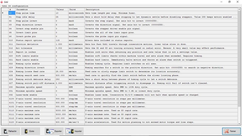

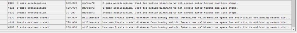

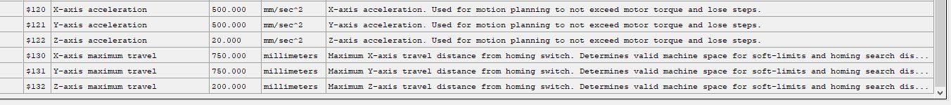

  3. Le code est joint au niveau du blocage (capture d'écran). EN pj les paramètres envoyé à la 3018. Ou trouve-t-on le code généré par laserGRBL ? Merci de votre intervention

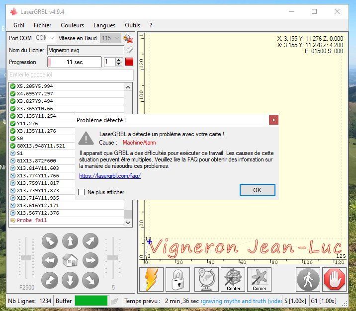

  4. Bonjour Avec laserGRBL (débutant), si je veux graver un mot par exemple (à partir d'un SVG) le laser trace parfaitement la première lettre, mais se bloque lors du déplacement pour écrire la seconde et la machine renvoie un message d'erreur : machinealarm ! Pas trop de détails (probefail). Le GCODE semble correct : G0X ...Y... gravure, SO extinction du laser, G0X...Y... déplacement : OK S1 en bleu ciel et la suite également qui rempli le buffer... sans rallumer le laser. Même problème avec un dessin, le premier tracé est bon, dès que le laser doit se déplacer sans tracer, ça plante. La gravure fonctionne avec des dessins matriciels, mais ce sont des gros pâtés pas beaux. Je pense à un problème de configuration envoyé à la CNC 3018 Quelqu'un aurait une idée, sachant que l'anglais n'est pas trop mon rayon... Merci d'avance
