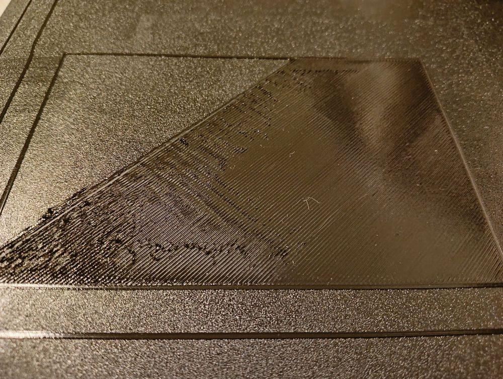

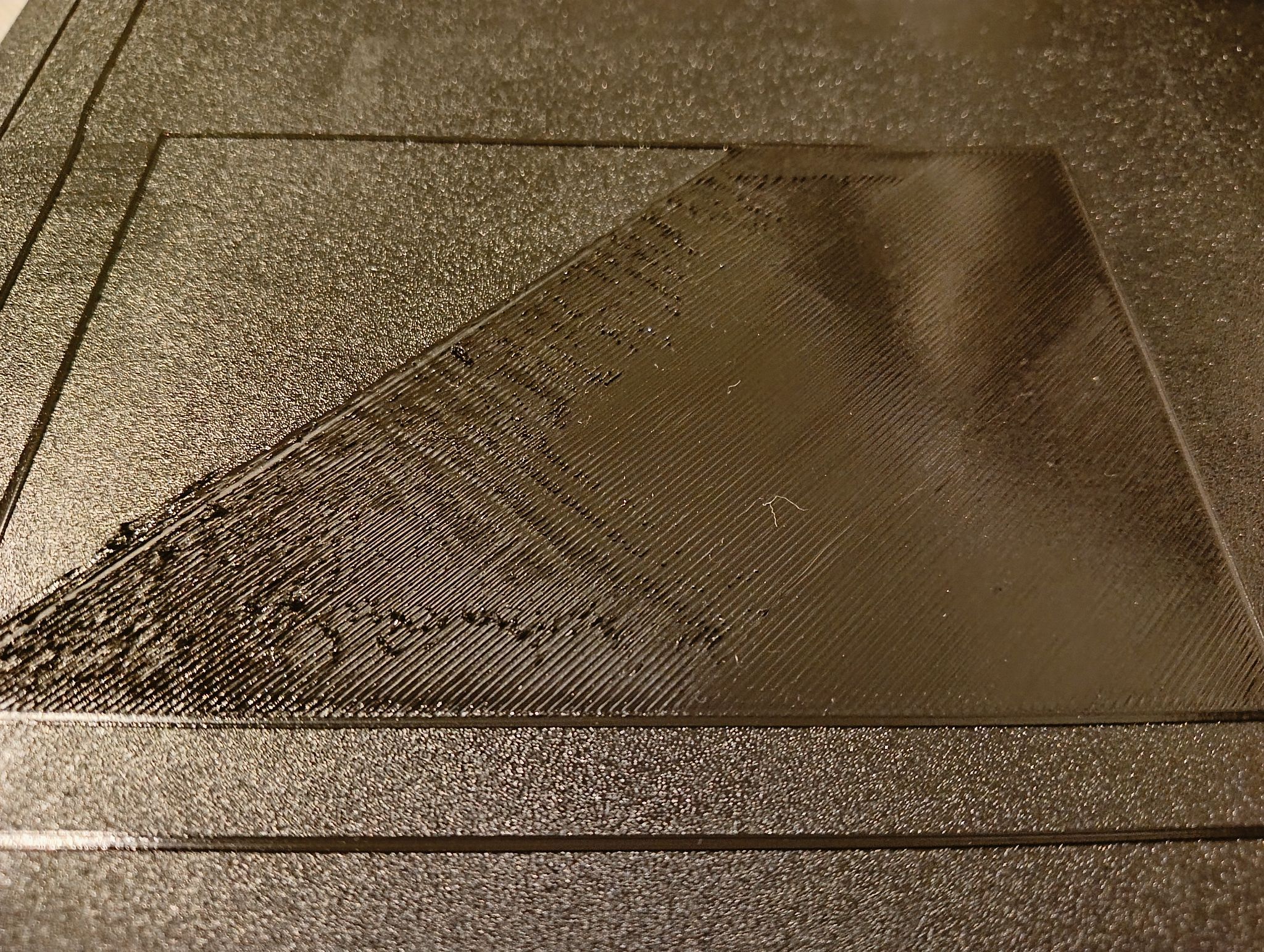

  1. J'ai toujours des ressorts sous le plateau, je n'ai rien changé à la ender 3 S1 d'origine. Ce que je voulais dire c'est que si j'appuie par le dessus sur un des coin, j'ai le coin opposé qui se lève un peu, par contre si j'appui depuis le côté, rien ne bouge. Merci pour la vidéo, je vais prendre quelques heures demain et regarder/essayer d'appliquer les guides que vous m'avez donné.
  2. Merci, j'ai peu de temps depuis hier, je vais essayer ça ce dimanche ! PLA, mais je n'en suis pas certain, ce n'est peut-être qu'une impression car je n'y avais pas prêter attention avant que les problèmes ne commencent. Là ça devient un peu trop technique pour moi . J'avais pris ça parce qu'elle avait la réputation d'être simple à monter et utiliser de ce que j'en avais lu, genre on ouvre la boite et 15 minutes après on imprime et c'est tout, et ça se passait comme ça jusque là . Je l'ai cherché mais n'ai pas trouvé, je chercherai des vidéos à ce sujet sur youtube du coup, merci. Pas de point dur, j'ai quand même enlever un peu la poussière qui s'était accumulée sur la machine, il commençait à y avoir des mini peluche autour des roues au bout de quelques semaines. Le plateau n'a pas de jeu sur les coté, mais il en a un peu sur la verticale, je ne sais pas si c'est très clair. Merci à vous, je fais tout ce que vous m'avez dit ce dimanche et je vous fais un retour.

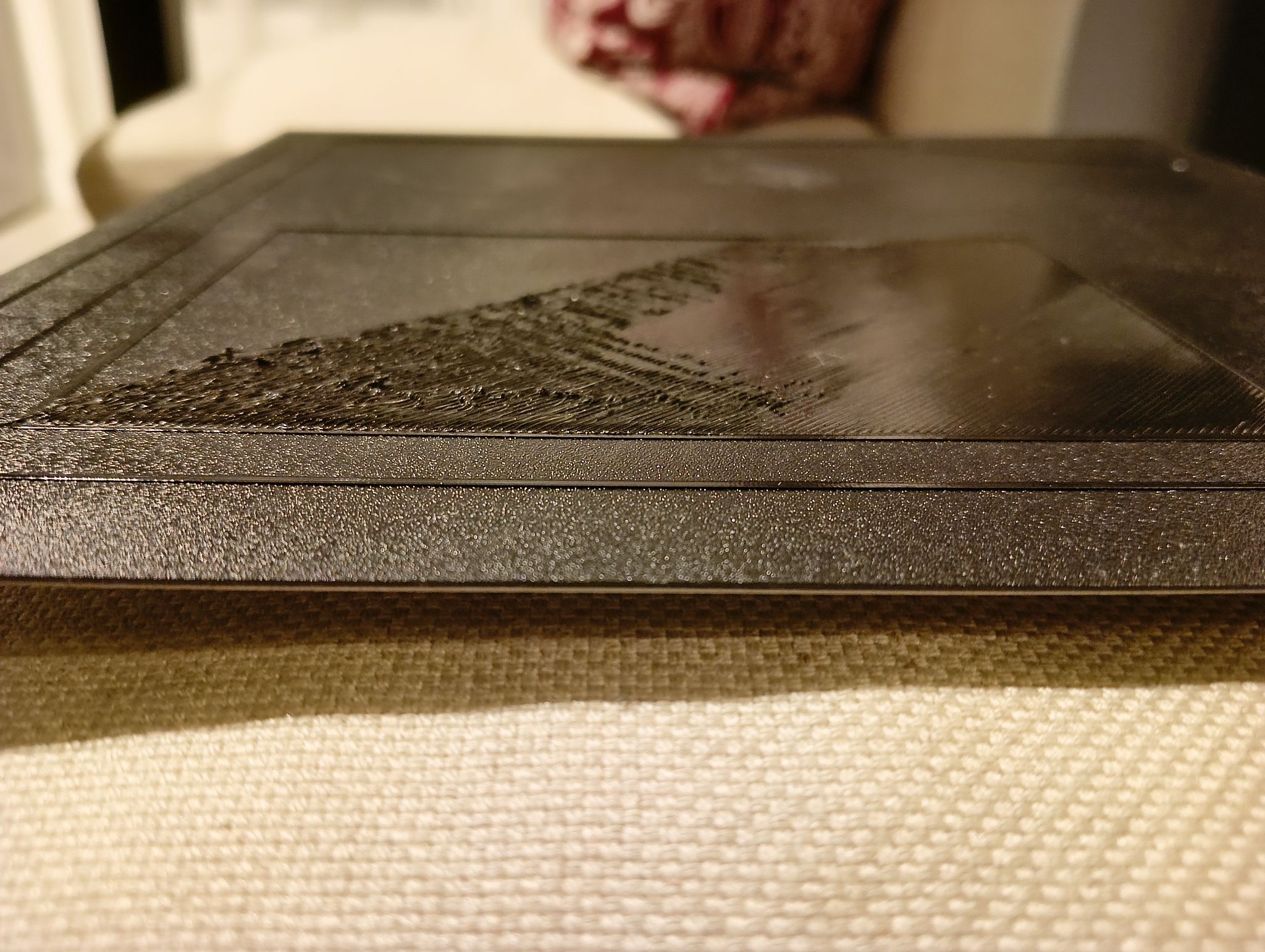

  3. Oui sur ressort, et je peux enlever le plateau qui est aimanté pour pouvoir détacher la pièce plus facilement comme sur la photo (le plateau est posé sur une chaise), chose que je fais à chaque fois, je me suis d'ailleurs demandé si ça ne déréglait pas quelque chose à force de l'enlever car il est vrai qu'il faut forcer légèrement au début pour enlever le plateau. Je fais un autolevelling suivi d'un Z-offset avec la feuille de papier avant chaque impression. Je me suis aussi demandé pour la régularité du dépôt de fil, j'ai l'impression que ce dernier est moins bien qu'avant. Comme si il était moins propre, quand la buse se déplace sans imprimer j'ai l'impression qu'il laisse une petite trainée de fil très fine par moment ce qu'il ne faisait pas avant me semble-t-il. J'ai également eu le sentiment que sur les premier cm au début, l'impression du fil était plus fine. Et je pense qu'il coule un peu plus qu'avant quand je fais chauffer la buse sans imprimer. Mais tous ceci est à prendre avec des pincettes car je n'en suis vraiment pas sûr n'y ayant pas prêté trop attention avant que les problèmes ne commencent. D'accord je vais jeter un œil voir si je peux resserrer des vis, c'est vrai qu'elle a tourné 75% du temps pendant presque 3 semaines. Il faut aussi parfois forcer un peu pour amorcer le détachage du plateau magnétique, ça a pu faire bouger les roues à force. Quand tu parles de révision mécanique, c'est juste resserrer un peu les vis partout j'espère ? Je me vois mal démonter l'imprimante de partout.
  4. Merci à vous pour vos réponses. J'ai nettoyé le plateau à l'alcool puis à l'eau chaude l'autre jour, ça n'a malheureusement rien changé. Pour l'adhérence j'utilise également un spray. J'ai essayé de bouger les molettes, utilisé un petit niveau, fait l'autoleveling et rien n'y fait. Pareil pour la buse avec l'axe Z et la feuille de papier, je fais en sorte qu'il y ait un léger frottement mais pas trop. Je fais tout comme avant quand ça marchait sauf que la ça ne marche plus. D'ailleurs ce n'est pas forcément au même endroit que ça fait ça, ça peut être à gauche comme à droite ou autre selon l'essai. Merci je vais essayer l'impression avec dès que j'en ai le temps et mettre à jour mon profil. Qu'est ce que tu appelles des ajustements ? Est-ce juste les roulettes, le Z et l'autoleveling ou y a t'il autre chose ? Pour ce qui est du Z et de l'autoleveling je le fais à chaque impression mais rien n'y fait. Ce que je trouve étrange c'est que je n'ai rien changé dans ma façon de faire ou dans mes réglages et ça marchait pendant des semaines. Je vais faire le test d'impression dès que j'aurai le temps. Le truc étrange c'est que ce n'est pas au même endroit à chaque tentative ni au bout du même moment. Ca peut être à gauche, à droite, en haut, en bas, dès les premiers passages ou au bout de 20 minutes.
  5. Salutation à tous, Je me permet de demander votre aide car je suis un peu perdu, je débute totalement en impression. J'ai acheté une imprimante filament Ender 3 S1 il y a quelques semaines. Le montage a été très simple, j'ai commencé à imprimer sans soucis, d'abord de petites pièces puis des pièces plus imposantes, elle tournait presque en permanence, tout se passait très bien jusqu'à il y a quelques jours. Après avoir fini une pièce sans soucis, j'en relance une autre et là dès les premières minutes ça faisait un peu n'importe quoi, j'ai réessayé plusieurs fois, puis j'ai changé de pièce à imprimer, toujours sans succès. Depuis lors impossible d'imprimer une pièce correctement (sauf hier pour un petit plateau, je ne sais pas pourquoi ça a marché, mais rebelotte juste après et depuis). Je met du spray collant sur le plateau, je fais des autolevelling, j'utilise ensuite une feuille de papier pour l'axe Z. J'ai fais passer les bobines au four des fois que ce soit ça mais sans résultats. J'ai essayé de dévisser la buse pour voir mais j'ai eu peur de casser la partie à laquelle elle est accroché car je n'ai pas de pince assez petite pour la tenir pendant que je tourne. Ce que je ne comprends pas c'est que je n'ai rien changé, les réglages sont les mêmes, ça marchait nickel pendant plusieurs semaines et quelques minutes après pour la pièce suivante ça ne marchait plus. Je vous joins des photos d'un plateau que j'ai essayé d'imprimer ce soir pour tester, j'ai du arrêter très rapidement car ça ne marchait pas. Ca commençait correctement mais au bout de quelques minutes ça repose problème. Si une âme charitable pouvait m'orienter ça serait vraiment super car je ne sais plus trop quoi faire.
