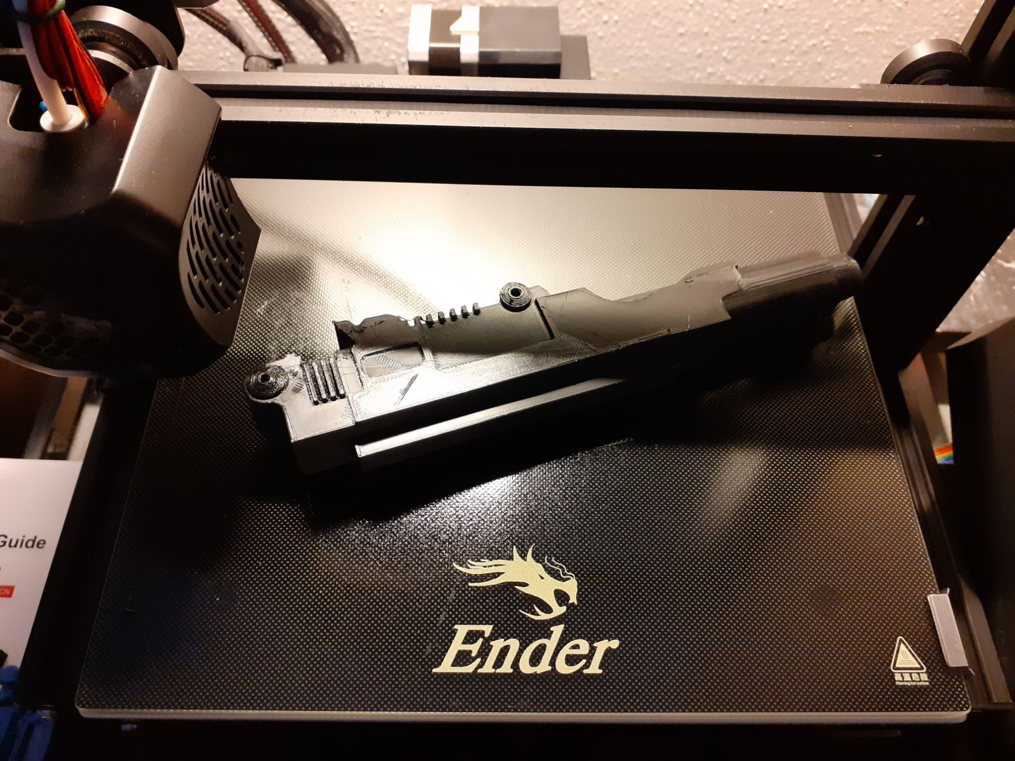

  1. Bonsoir, merci pour ta réponse. J'ai fait une impression beaucoup plus haute (un viseur pour blaster SW de 15cm). Cela revient à ce que tu me propose. Impression réussie. Je reste persuadé que le fichier Gcode en cause avait un pbl. Car ce n'est pas réapparu sur les autres fichiers que j'ai fait par la suite avec CURA. Je garde quasiment tous les paramètres par défaut. Cette petite imprimante premier prix fait plutôt bien le boulot et reste facile à utiliser pour un novice comme moi. Bonne soirée
  2. hello. j'ai changé la buse pour être sur et fait un test avec un autre filament. après un test CUBE réussi j'ai relancé l'impression... même bug au même moment (après 2h30 de travail). j'avais gardé la première impression ratée et j'ai pu comparer. la hauteur de ligne est la même ?!? du coup j'ai refait le fichier gcode mais en posant la pièce sur une face laterale avant de slicer. tout à parfaitement fonctionné et après 7h l'imprimante avait fait le job. j'aurais aimé comprendre pourquoi afin de ne plus être confronté à ce problème. est une erreur de codage (après tout ça arrive même aux machines) ou une précaution par rapport à la position de la pièce à imprimer. peut être as tu une idée. merci pour ton soutien morale image de la pièce : partie (réussie) de blaster de han solo
  3. Depuis j'ai effectivement essayer un test rapide sans succès. La buse est bien bouchée. il y avait juste un dépôt quand ça a buggé. ça pose une autre question combien d'heures tient une buse de cette qualité (basique). j'ai commencé à démonter la buse et je vais en mettre la deuxième livrée dans la boite. le fil était tout râpé entre les roues dentées et il a casé net quand j'ai essayé de le dégager. si ça se trouve l'imprimante a bossé pendant 1 heure sans que le pla ne sorte (car pas de détection de fin de fil). mais le décalage de presque 1cm me surprend vu que la pièce était tout en longueur avec beaucoup de support. mais je n'avais pas le nez dessus tout le temps. si c'est un pbl de pla alors faut que j'essaie une autre marque. me conseille-tu de refaire un nouveau fichier gcode de l impression (CURA) pour éliminer un risque de défaut d'écriture ou est ce que ça n'a aucune chance de se produire ? désolé pour ces questions basiques. je découvre la 3d merci à toi.
  4. salut à tous premier imprimante pour moi ender 3 V2. montage et réglage plateau réussis. quelques petites pièces imprimées sans souci en PLA. un bon début donc et grosse confiance. Mais gros problème sur une énième impression de 7 heures estimée. après 3h sans problème le z se décale d'environ 1cm vers le haut et le PLA fait un paquet en sortie de buse. la machine continue ses mouvements 1 cm au dessus de la pièce sans imprimer. j'abandonne l'impression dans les 2 minutes. pouvez vous me dire ce qui a cloché (je précise que dans la pièce il fait plus chaud que d'habitude 25-26 degrés) est ce un défaut de réglage ou un incident fonctionnel courant ? merci.
