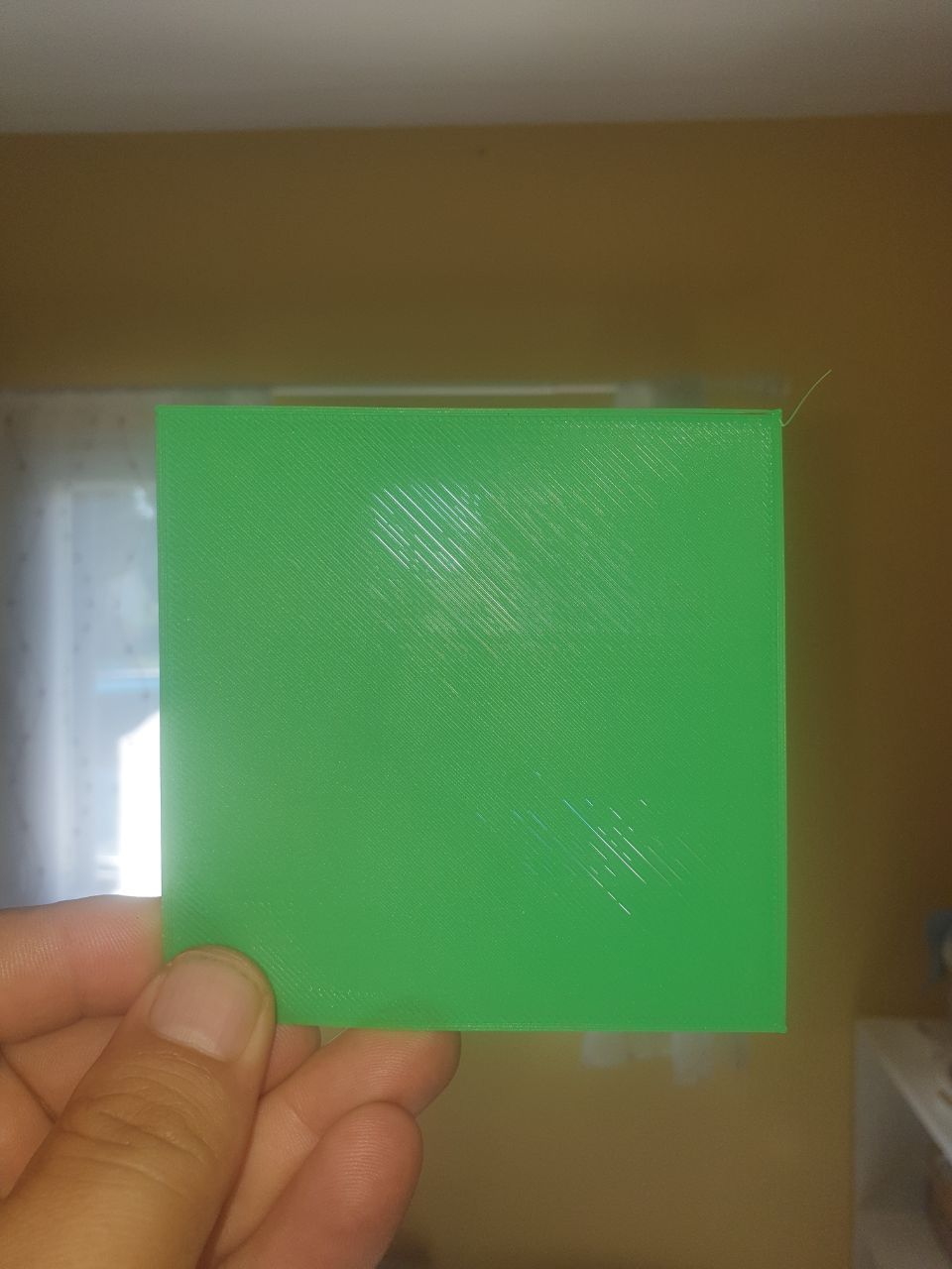

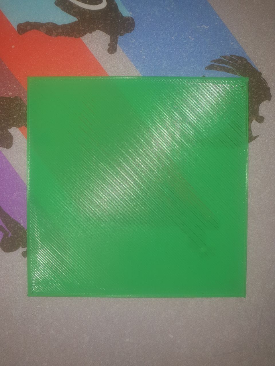

  1. non du tout il force pas ni rien, impécable à ce niveau et j'avais fait un gros néttoyage avant le dernier print
  2. et donc je dois faire quoi car si je suis en sous extrusion, je dois augmenter? mais si tu me dis que c'est la limite haute à ne pas dépasser, quelles sont les solutions?
  3. Salut, J'en suis là je dois encore augmenter le débit pour la première couche? je suis déjà à 120% avec une reréglage de plateau éffectué?
