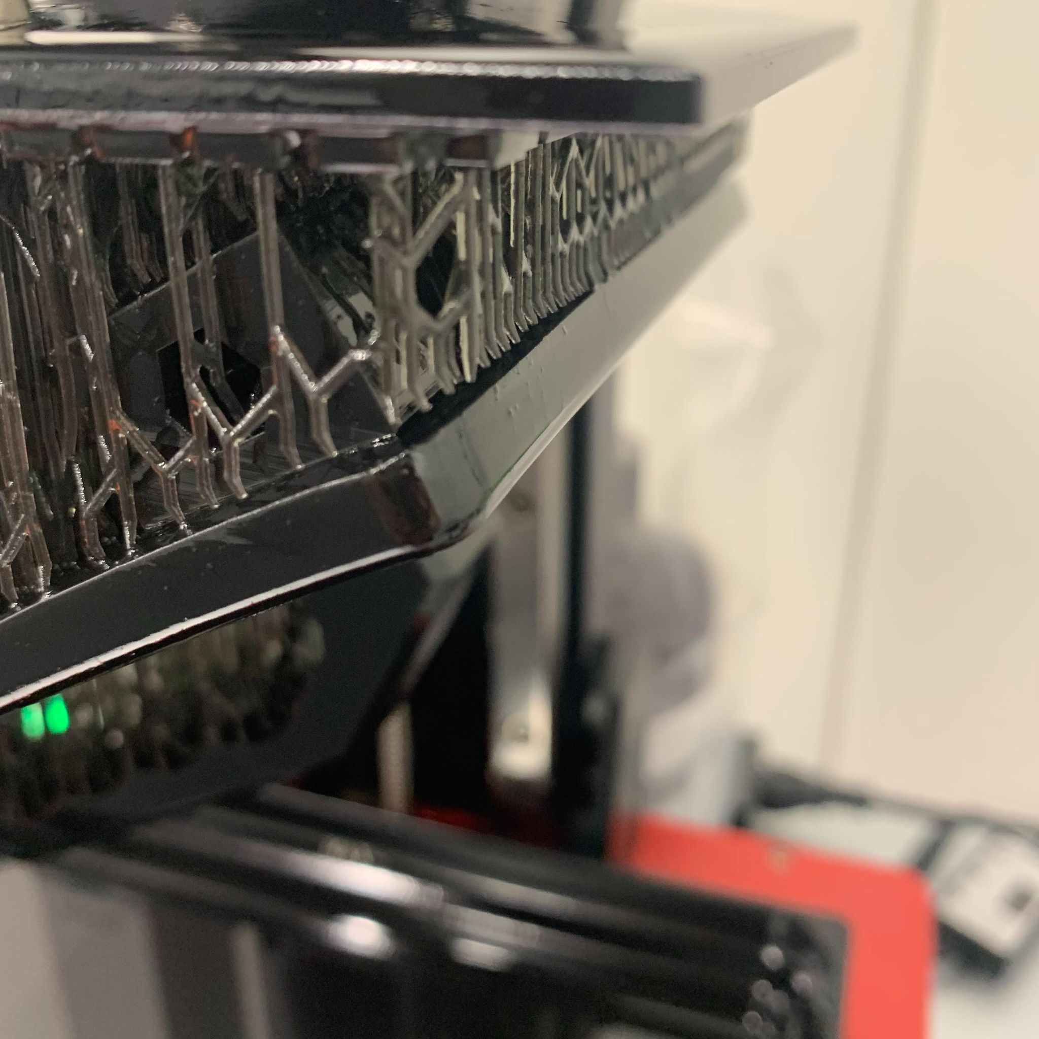

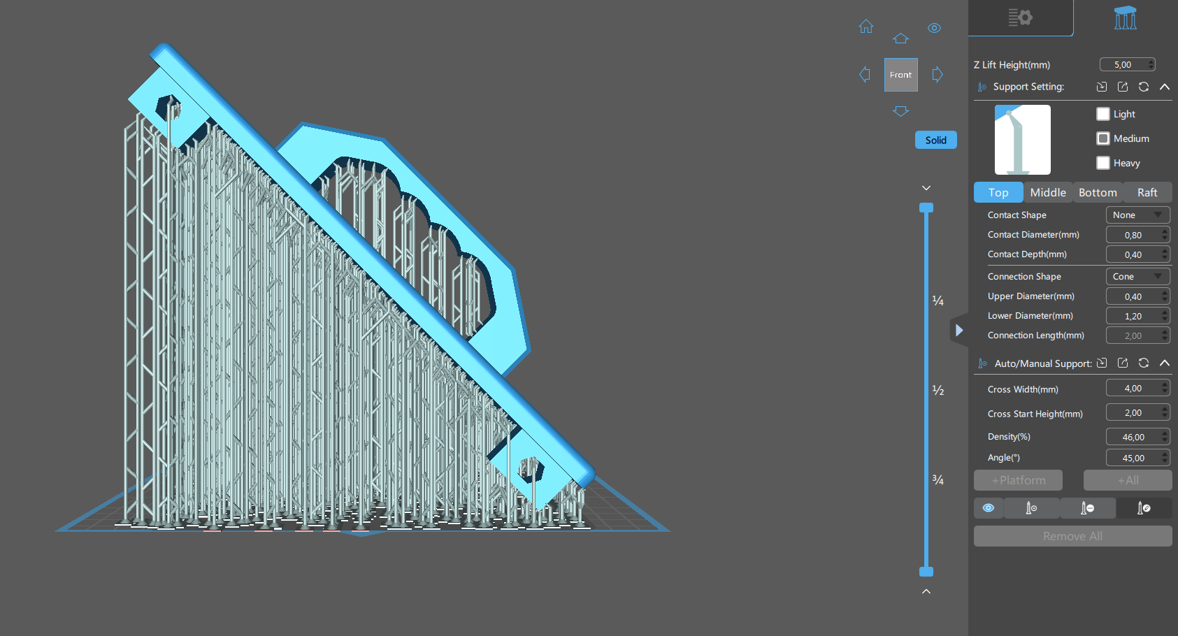

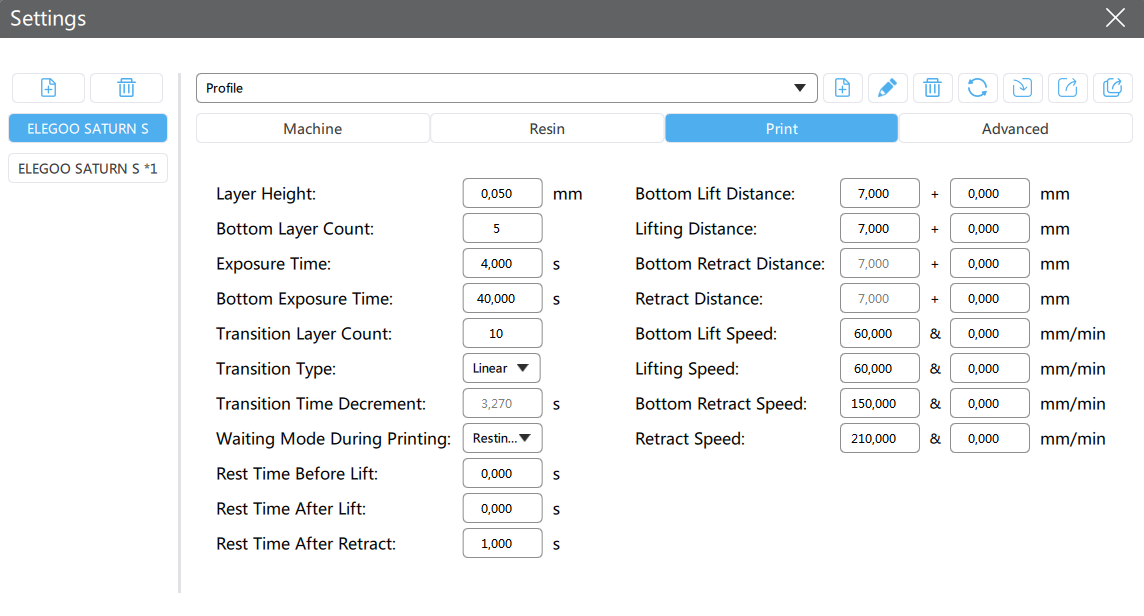

  1. Bonjour, cette fois-ci nouveau problème. En effet, suite à l'échec de l'impression de la boite, j'ai voulu imprimer le couvercle de cette boite en attendant des solutions. J'ai ainsi imprimé le couvercle avec un angle de 45°, mais il y a toujours un problème : le modèle s'est décollé des supports. Je vous mets la photo ainsi que la configuration utilisée sur chitubox pour que vous compreniez mieux le problème et d'où il peut potentiellement venir. Merci d'avance pour la réponse. Pour info j'utilise un mélange de résine avec 60% de résine Anycubic plant-based ec uv resin (de couleur noire) et 40% et de résine chitu systems conjure tough (également de couleur noire). Ce mélange a été réalisé dans le but d'améliorer les propriétés mécaniques de la pièce, et d'éviter des phénomènes tel que la cassure suite à une chute par exemple.

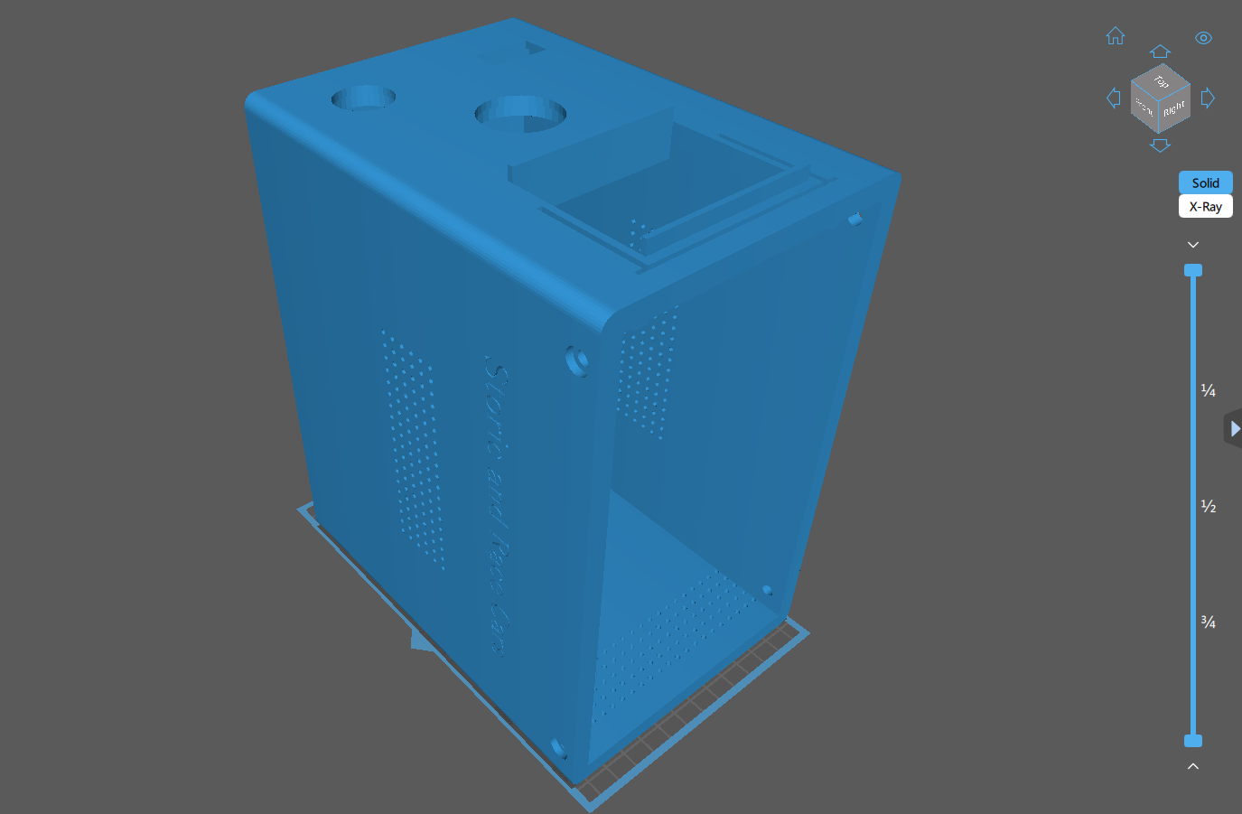

  2. Merci pour votre réponse, voilà le modèle de la boîte que je souhaitais imprimer. Le problème est que celle-ci a les dimensions quasi-maximales que propose la saturn S (200x120x170), je n'ai eu uniquement le choix de l'imprimer sur la face où la boîte pouvait passer, ainsi je ne peux pas l'incliner. Est-il possible de l'imprimer sans l'incliner?

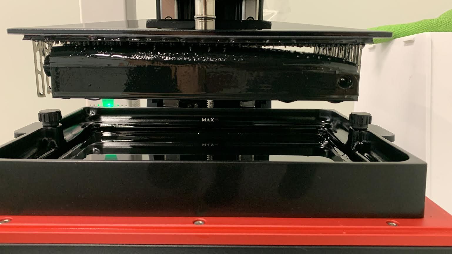

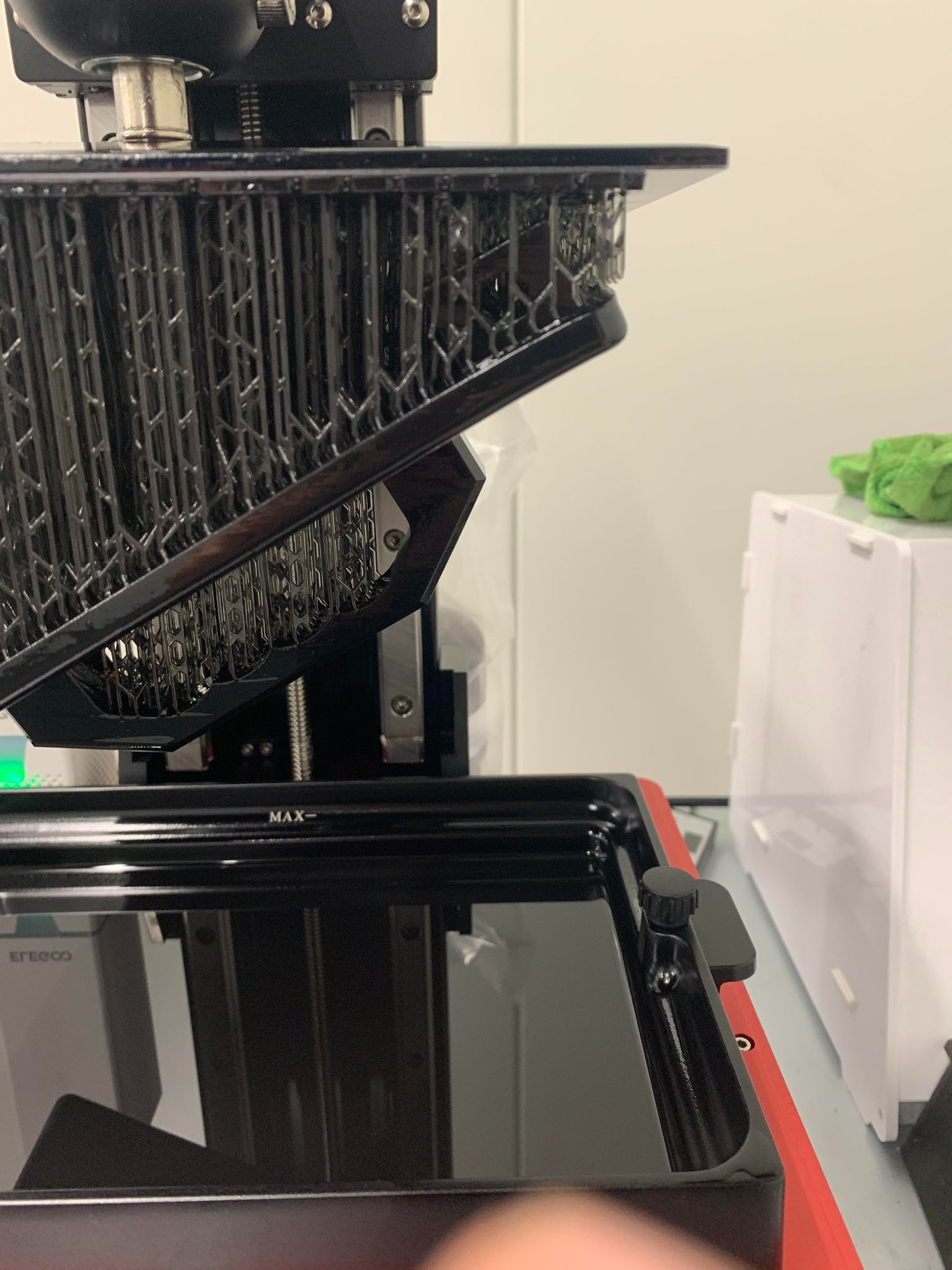

  3. Bonjour, comme vous pouvez observer sur la photo, l'impression a un problème : elle s'est décollée et on remarque que l'impression des supports ne s'est pas faite. Auriez-vous une solution? Merci d'avance pour la réponse, je mets aussi en photo les paramètres utilisés pour cette impression.
