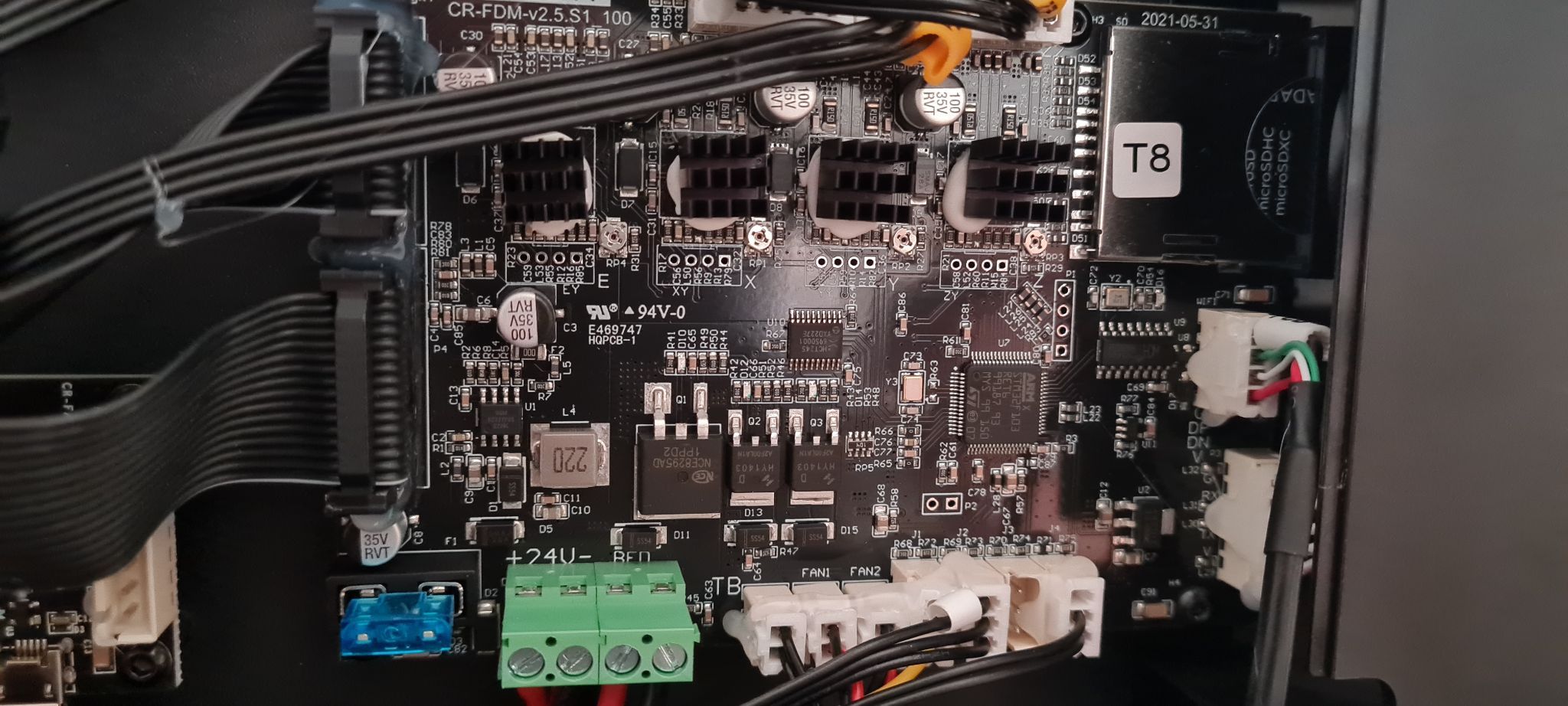

  1. Bonjour à tous, n'étant pas super satisfait de ma CR-10 Smart, surtout au niveau de l'extrusion, je souhaiterais la transformer en Smart Pro en remplacent complètement la tête voir le chariot avec si c'est pas le même. Sachant que j'ai la même carte mère que la version Pro, CR-FDM-v2.5.S1-100 et que j'ai un Sonic pad, je souhaiterais avoir des photos des différentes pièces qui constitue la tête mais aussi de la carte "relais" qui est positionnée sur l'axe X pour voir les différences et pouvoir acheter les différentes pièces. A moins que vous ailler d'autre solutions à me proposer, j'ai déjà essayer de mettre l'extrudeur d'origine sur une pièce imprimée pour le passer en direct drive mais c'est pas génial, ca pousse la Hotend et la buse racle quoi que je fasse. Merci d'avance à tous ceux qui prendrons le temps de me répondre et bon week-end. PS: si vous avez des sites cool pour les pièces je suis preneur.

  4. Quelqu'un peut il me dire a quel endroit je dois chercher les Rsense sur ma carte mère svp ?
  5. Bien vue j'avais même pas fais gaffe qu'il y avais ces lettres

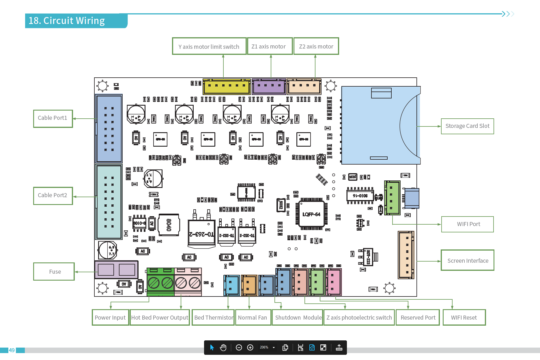

  6. la seule doc que j'ai c'est celle du constructeur, y'a un schéma dedans que je vous met la, mais il n'indique même pas qui fait quoi en driver <-> moteur : en plus j'en compte 4 et j'ai 2 moteurs d'axe Z donc ca me simplifie pas la tâche.
  7. Bonjour merci de ta réponse, effectivement j'ai bien trouvé ce tuto, par contre je ne sais pas quel driver il y a sur ma cm, j'ai trouvé un schéma dans la notice de la machine ils parlent d'un QFN-28 mais j'ai cherché sur le net rien trouvé a ce sujet.
